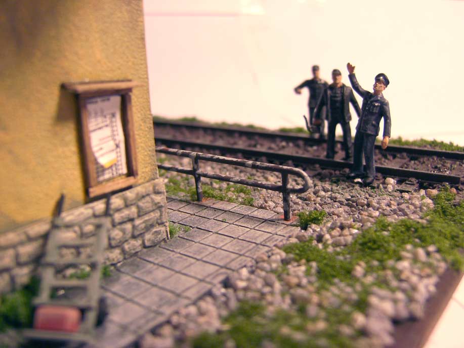

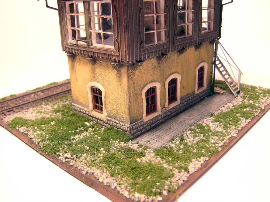

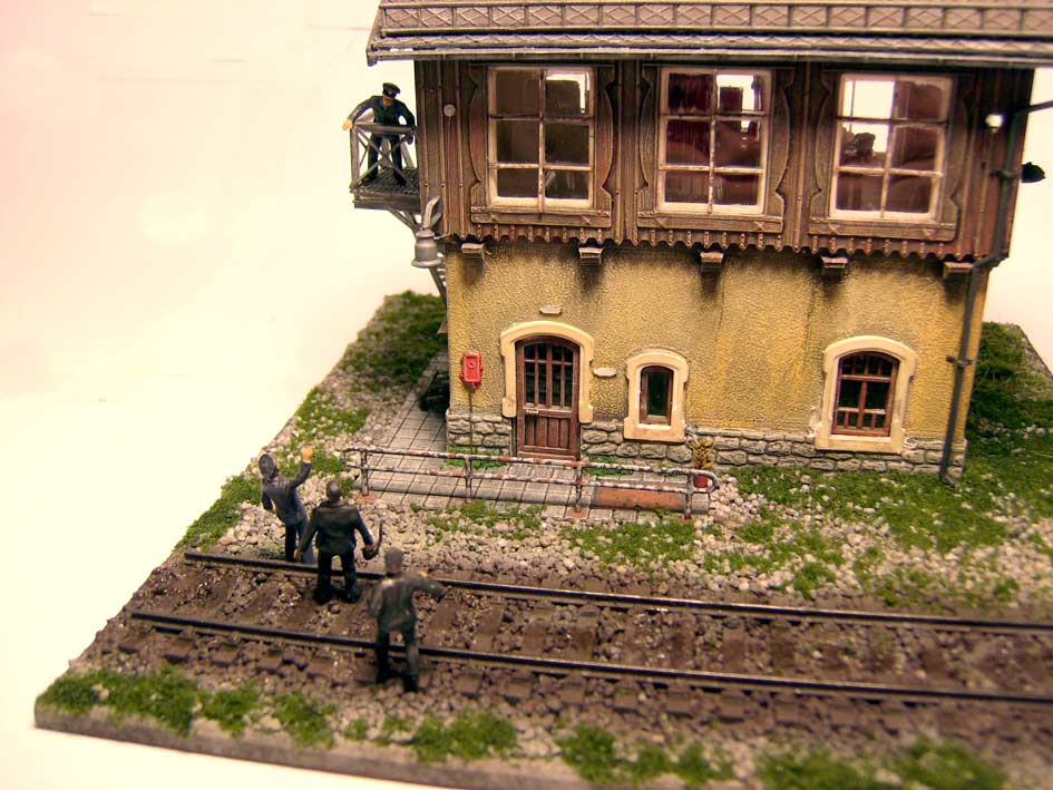

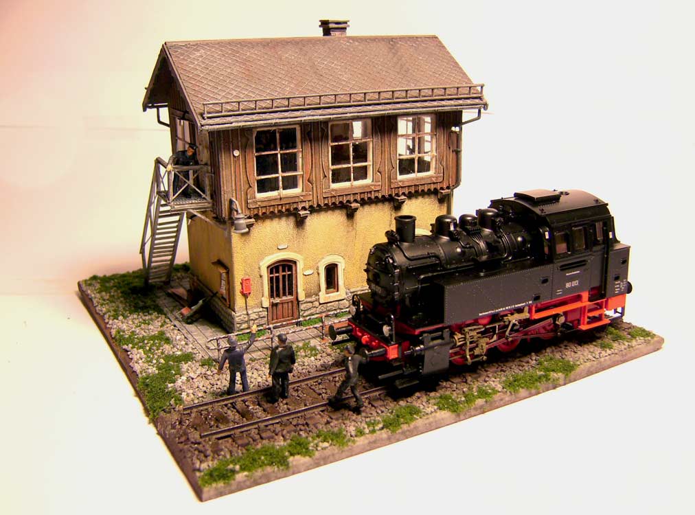

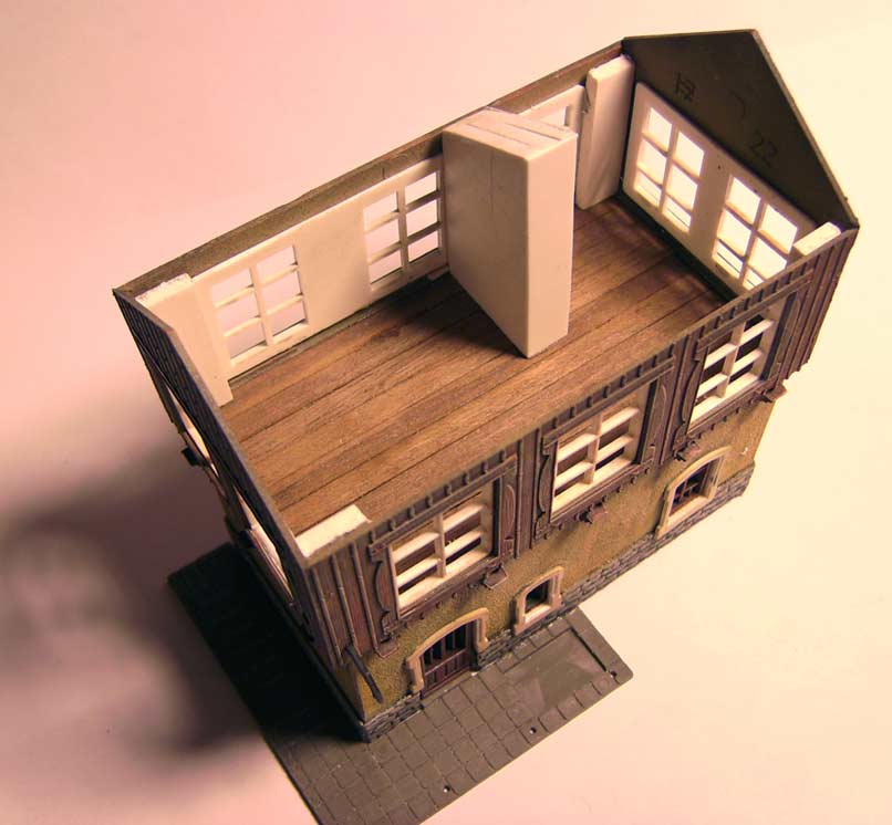

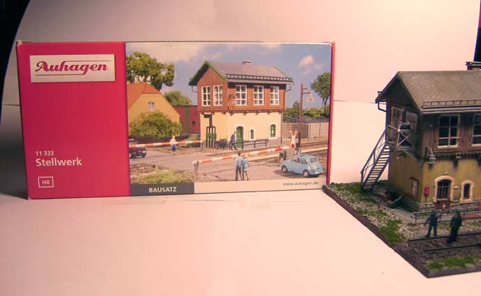

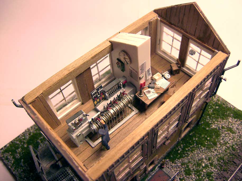

Ciao a tutti :) vi illustro questo mio minidiorama di ambientazione tedesca realizzato in tempi abbastanza brevi ; il mese scorso mi capitò di trovare dal mio amico trenivendolo , questo
economico kit della Auhagen per 10.00 €uro , ho voluto acquistarlo per farne una piccola scenetta poco impegnativa tanto per divertirmi un po in questa stagione che non gradisco molto, questa calura mi costringe a rimanere abbastanza inattivo...ma non del tutto , stare fermo ..mai !!
Penso che ogni tanto valga la pena di costruire qualche kit , ci si può divertire anche in questo modo , questa cabina di manovra è di buona fattura e necessita di pochi interventi ad eccezzione di un particolare mancante ma necessario , che tra poco vedremo . E' un kit senza pretese che ricorda discretamente bene la sua ambientazione di stile teutonico , io ne so molto poco , mi piace e specialmente per il periodo del vapore con le sue fantastiche macchine , incontro anche qualche difficoltà per una nazione così vasta di comprenderne le sue caratteristiche complesse ferroviarie, pertanto per questa scenetta di soli 17,5x 17 cm, più che altro , ho cercato di riprodurre una situazione di una giornata molto particolare. All'inizio pensavo di farlo in metà tempo di quello che poi mi è occorso , velocemente , poi come sempre finisco per rielaborare il più possibile , infatti il piano superiore con le sue grandi vetrate
ne avrebbe messo bene in vista gli interni per cui decisi di allestirlo completamente , notando poi che il camino avrebbe richiesto la canna fumaria interna che ho simulato con un muretto interno :
Pareti e pavimento sono state foderate a listelli di legno ( presumo fossero così , documentazione non ne ho trovata ) anche perchè se l'avessi lasciato in plastica , il risultato sarebbe stato
totalmente insoddisfacente . Gli esterni sono stati dipinti ad aerografo e con la successiva tecnica di dray brusching, realizzandone poi i vari invecchiamenti .

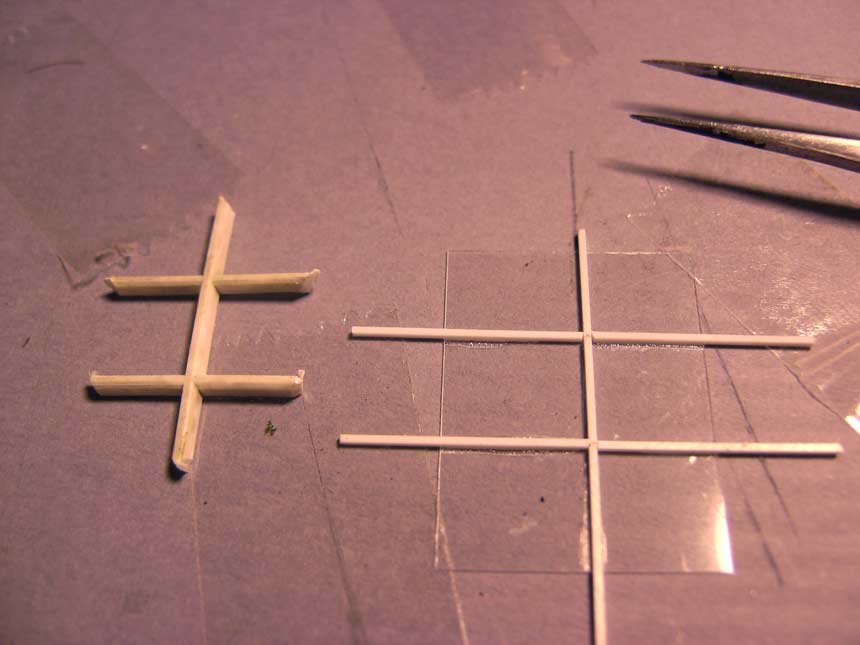

Notavo poi che anche le finestre andavano rifatte , i telai sarebbero risultati troppo grossi e troppo rientrati rispetto alle pareti , ho deciso di rifarle con finissime striscioline di plasticard
applicato su acetato che avrei incollato poi sopra il solo perimetro di telaio delle finestre ottenendo un effetto molto più veritiero e quasi a filo muri.

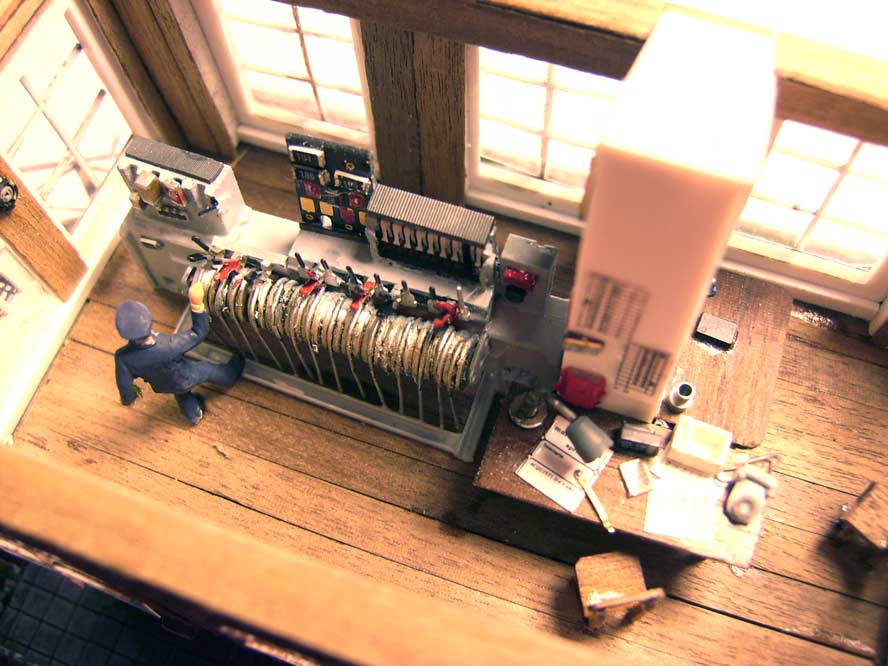

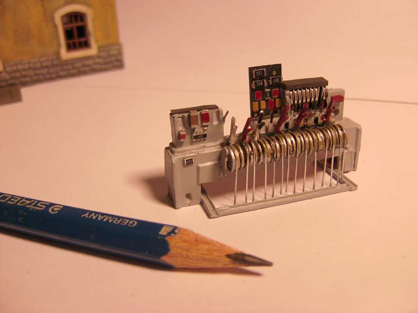

Dopo aver eseguito questa operazione , ho voluto autocostruire il banco leve-scambi , realizzato...hehehe ... con il coperchietto di un rasoio Bic...e minutaglia varia...mi sembra abbastanza buono , che ne dite ?
Ecco allora l'ambiente completamente allestito , vi ho inserito lo scrittoio con telefono, il ferroviere e vicino alla finestra presso la carta geografica anche...un barometro.. è in vero noce...

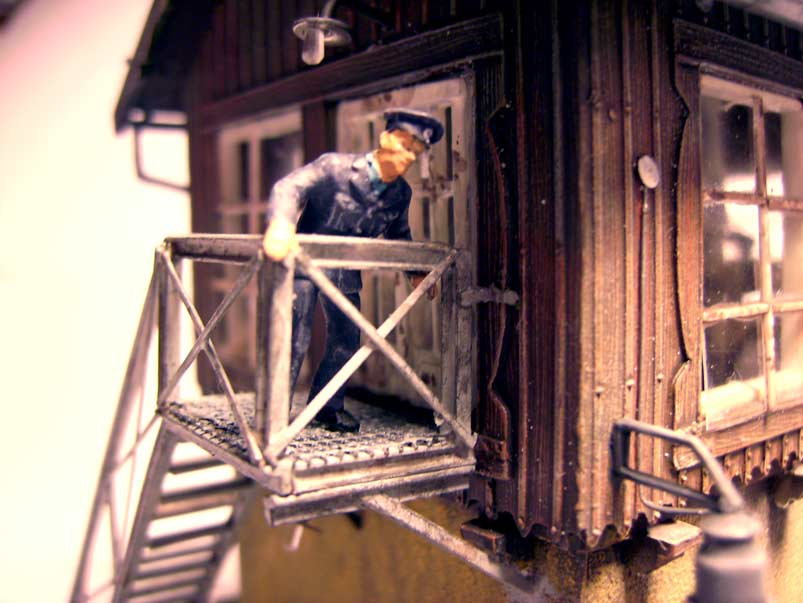

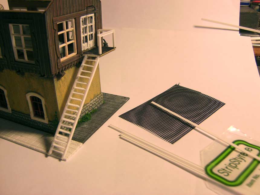

LA SCALA ESTERNA

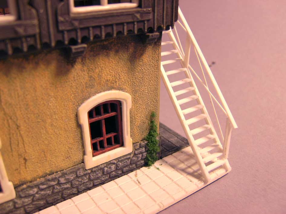

Vi dicevo , mancava una cosa molto caratteristica nel kit , quasi sempre presente in una cabina di manovra , la scaletta esterna ad intelaiatura in ferro , di cui mi ero documentato per come
fossero ; pensavo fosse abbastanza difficile realizzarla , posizionare paralleli tutti i gradini credevo di non riuscirci proprio bene ; non è stato difficile invece , anzi l'ho costruita abbastanza velocemente e senza problemi , con i soliti listelli in plasticard di cui alcuni a sezione ad H come al vero , per i sostegi portanti ; successsivamente , dipinta ed invecchiata anch'essa :

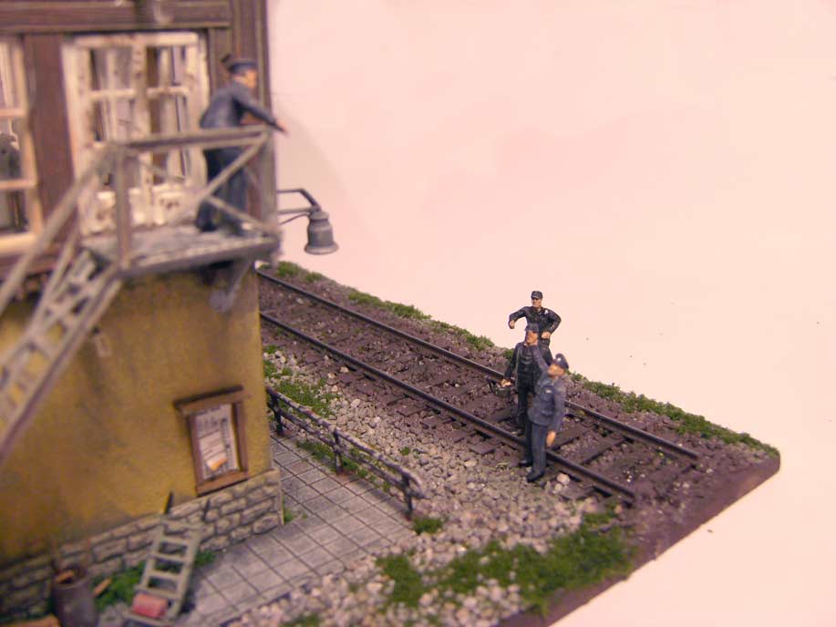

Veniamo alla scena finale :
Ho immagginato una situazione abbastanza drammatica , forse un incidente ferroviario lungo la linea o qualche emergenza , per cui ho posizionato i tre ferrovieri sul binario di cui uno stà discutento allarmato con il collega affacciato sul piano scala ; li ho dipinti come al solito con smalti opachi Humbrol e di due ne ho modificato un po la posa :
Come avete visto , avevo posizionato la BR 80 ( Roco ) solo a scopo dimostrativo , vale a dire, non invecchiata , non lo farò per questa scenetta , è un modello che
proviene dalla mia collezzione in vetrinetta, però anche così ha fatto la sua parte ; Il binario è Peko a profilo molto basso .
Che ne pensate ?
Un caloroso saluto a tutti :cool:

- Grazie davvero Carlo :cool: , pensa che l'idea di quel banco leve-scambi era nata all'improvviso, mi avevo appena fatto la barba e stavo gettando il copri lame del rasoio , " altolà " mi sono detto " vuoi
vedere che con questo pezzo ne ricavo il banco " ed infatti era proprio ciò che mi serviva , poi sono bastati un po di microcomponenti elettronici di cellulare fuoriuso ricavati dalla scheda , ed il gioco è fatto !
Quell' insignificante coperchietto può rivelersi utile in molte altre occasioni , non è la prima volta che mi capita di riutilizzarlo ; suggerisco anche, forse l'ho già detto , di procurarsi quanti più orologi meccanici da polso fuoriuso , quelli sono una vera miniera di microminutaglia , un amico orologiaio me ne ha spediti tantissimi , quello che ci ho trovato è preziosissimo , le microviti per es. possono essere di aiuto per dettagliare una infinità di cose , ora ne ho formato così una bella scatoletta a somparti , è diventata un importante punto di riferimento , la stessa cosa è valida anche per le " Paillettes" acquistabili nei brico o negozi di mercerie , ne ho
prese un sacchettino , possono anch'esse essere utilissime :smile:

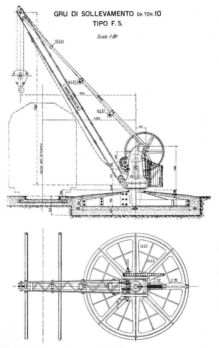

Grazie Andrea per i consigli, sei una fonte inesauribile di idee e spunti. Attualmente mi trovo impegnato ad autocostruire la gru tipo FS Larini e Nathan (non sapevo si chiamasse in questo modo) da 10 ton. in luogo di quella da 6 ton......il disegno è sempre preso da Impianti fissi, ma non mi era sufficiente in quanto non era chiaro se il braccio era in profilato ad H (più conosciuto con il nome di doppia T) od altro ed allora l'unica fotografia che sono riuscito a recuperare, guarda il caso, è stata scattata nell'Arsenale di Venezia, in una banchina fa ancora mostra di se questa gru....ero all'oscuro che fosse impiegata anche in campo navale.....quando ho scaricato la fotografia, ho pensato a te e mi sono posto una domanda:
"cosa farebbe Andrea per poterla riprodurre anche nella trasmissione ad ingranaggi?"
E' così che è nata la sfida, per me importante, visto che stò allestendo per un mio carissimo amico, un diorama di un magazzino FS......e mi è venuta l'idea di riprodurgli questa gru che non è prodotta commercialmente.
Poi aprirò un trhead apposito dove racconterò le fasi della costruzione....meglio semiriproduzione, ma almeno il braccio come la stuttura sono riuscito a costruirlo con profilato Evergreen e forex....compresa la grande ruota dentata all'esterno......ma questa ovviamente è un'altra storia!!! :wink: :grin:
Grazie ancora Andrea per gli spunti offerti!!!! :wink:

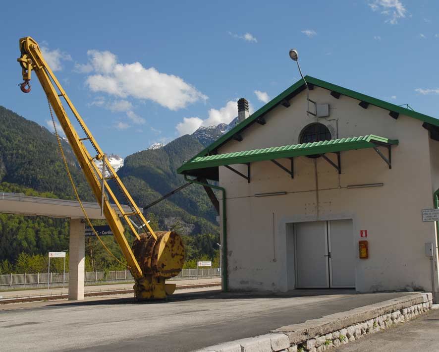

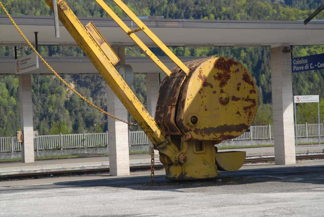

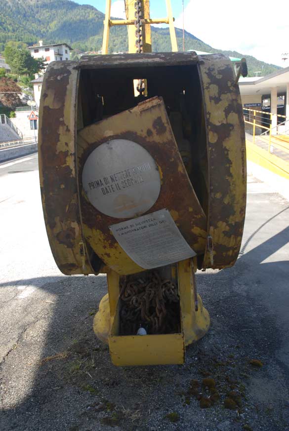

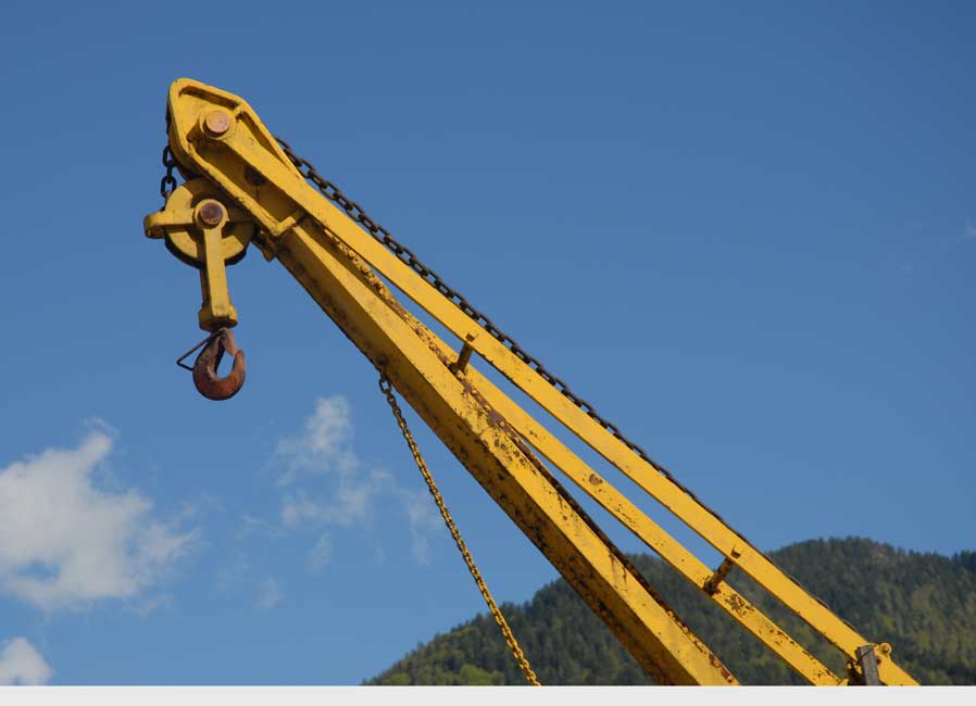

- Beh Carlo se posso esserti di aiuto , come foto di gru , ho solamente queste , le ho scattate nella stazione di Calalzo ; la gru che intendi tu è un po diversa , comunque forse ti possono interessare :
Ciao :smile:
Re: Minidiorama Tedesco
#8 Messaggio da Marshall61 »

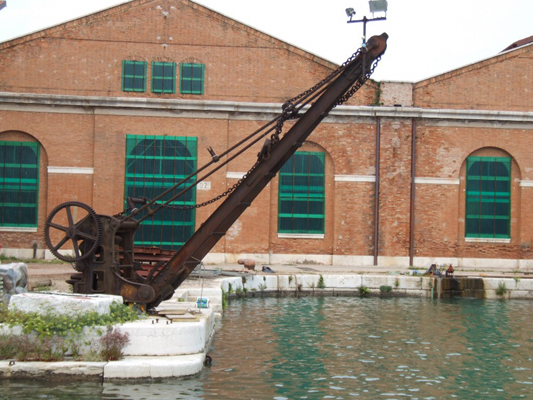

Grazie Andrea, si è un pochino diversa, questa sembra comunque quella da 6 ton. con le ruote coperte.....questa è quella dell'Arsenale di Venezia:
232,45 KB
e questo è il disegno:
76,62 KB
