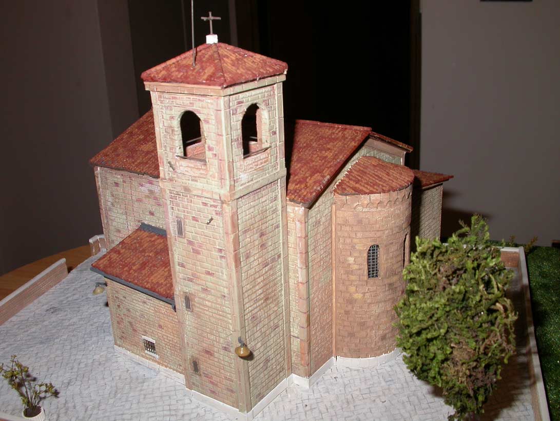

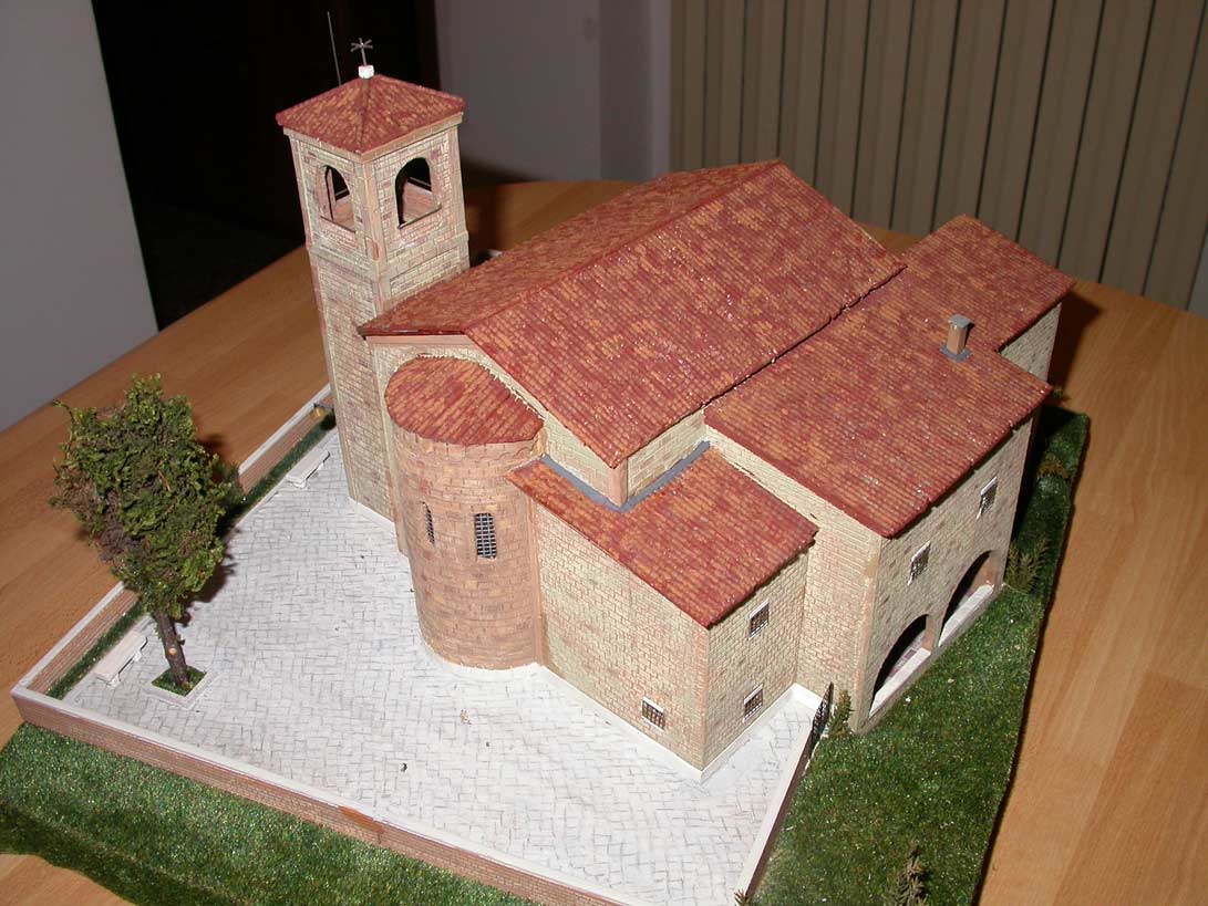

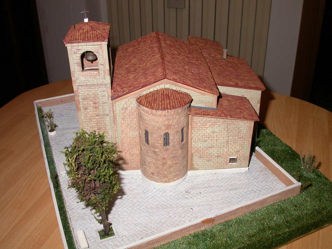

- Ciao a tutti ; con la richiesta da parte di un amico di una chiesetta
per il suo plastico , in un numero della rivista " I Treni " trovai
questo progetto , naturalmente un grazie e complimenti all'autore ; decisi pertanto di costruirla anch'io , modificando ed aggiungendo diversi particolari ; realizzazzione completamente in forex inciso e la solita tecnica per i tetti con gli stuzzicadenti incisi anch'essi...un lavoretto di non poco conto :
Dipinta ad aerografo e creato gli invecchiamenti sia con il metodo
dry brushing e con matite colorate , non è stata difficile
da realizzare , più che altro sono le incisioni che mi hanno portato via parecchio tempo ; nel campanile avevo posto una campanella in ottone .
Ciao ! :cool:

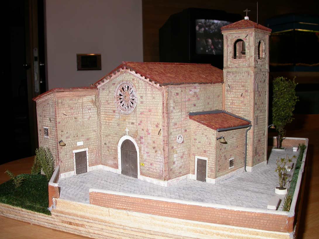

Complimenti vivissimi per l'ottima realizzazione! Il tuo sistema per i coppi sarà anche di lunga lavorazione, ma è sempre di sicuro effetto; per il rosone sopra all'ingresso l'hai tagliato disegnato e tagliato direttamente sul forex o è stato riportato?

p.s. Mi associo alla richiesta di Marshall61: come hai realizzato il rosone?
Bravissimo Andrea!!!! :cool: :cool: :cool:
- Grazie Amici ; per il rosone , Carlo , beh, a dire il vero , non è che mi piaccia tantissimo , avrei potuto fare di meglio , ma per non far aspettare troppo l'amico , avevo utilizzato una ruota di un giocattolo in latta , ora procederei diversamente , questo modello l'avevo realizzato cinque anni fa ;
Per Giuseppe , ciao :smile: , è difficile dire quanto impiego per realizzare
un tetto , potrei dire che per un solo stizzicadente impiego 3 - 4 minuti , prima ne preparo una certa quantità spianati a metà , poi
inizio ad inciderli , se una falda supera la lunghezza di uno stuzzicadente , è necessario fare l'aggiunta superiore ( si inizia incollando , sempre dal basso ) quindi il lavoro raddoppia , inoltre
essendo un lavoretto un pò noioso e per non afffaticare troppo la vista che ora non è più quella di una volta , in genere incido una trentina di stuzzicadenti, poi interrompo momentaneamente e proseguo con altro del modello ; rimpiango di aver venduto un magazzino merci realizzato con questa tecnica , fu una follia da parte mia, ne ricavai all'epoca circa 140 mila lire , praticamente ci rimisi anche , non guadagnandoci nulla !!...se ci ripenso.. :cool: ... le falde erano molto lunghe , era spettacolare, tutto il sottotetto era in finisimi listelli come al vero più le travature in esatta scala sottostante , ma vorrei rifarlo , in termini di tempo continuo sarà necessario circa un mese e mezzo di lavoro .
Grazie ancora :cool:

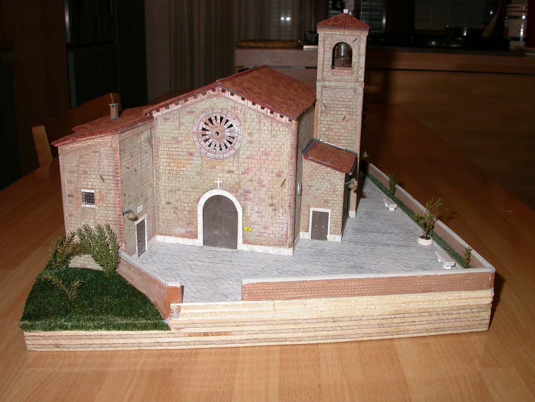

ANDREA complimenti ormai non mi stupisco piu' di niente ma oltre ad essere un eccezionale modellista sei anche un attento osservatore infatti mi a colpito molto il fatto che tu abbia fatto i tiranti per i muri e addirittura la targa con il nome della chiesa bravissimo :cool: :cool: :cool:

- Grazie a Massimiliano e Fabrizio ! I tiranti dei muri sono un dettaglio
che spesso inserisco in antichi edifici , è una cosa che ho sempre
notato, sia nelle vecchie case di campagna anche nelle case o chiese della mia città, Venezia , è un particolare comunissimo e ne ho preso spunto da questo .
Ciao !
Andrea :cool: :cool:
ma sono punte dello sparachiodi???
Federico
Re: Diorama con chiesetta romanica autocostruita
#23 Messaggio da Marshall61 »
....i tiranti nei muri quì si chiamano "chiavarde" non sò in altre zone....[8]
