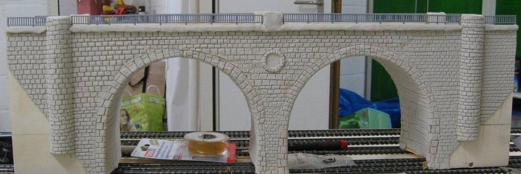

Io non so se iniziare dal paesaggio oppure dagli edifici e poi dallo spazio che mi rimane creare la scenografia del plastico finale. Vedremo;
Intanto vi faccio vedere i miei due ponti ferroviari ditemi cosa ne pensate, penso come primo impatto e da inesperto sono usciti non male ma lo so che si può migliorare.

Per essere agli inizi mi sembrano ben fatti.
Il primo lo dovrai carteggiare perchè si vede lo spessore della colla.
Per quanto riguarda il secondo il piano è un pò troppo sporgente e dovresti ridurlo.

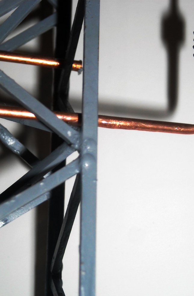

...dovrei ripescare le fotografie e passarle allo scanner.....appena mi capita qualcuna sotto tiro lo faccio....intanto ti faccio vedere come vengono i ribattini, il traliccio è interamente autocostruito:
233,88 KB
....ovviamente è ancora da finire con una bella sporcatura ed un lumeggiatura dei medesimi.....

Sono listelli di stirene della Evergreen 1x1 mm., la foto è fortemente ingrandita.....
