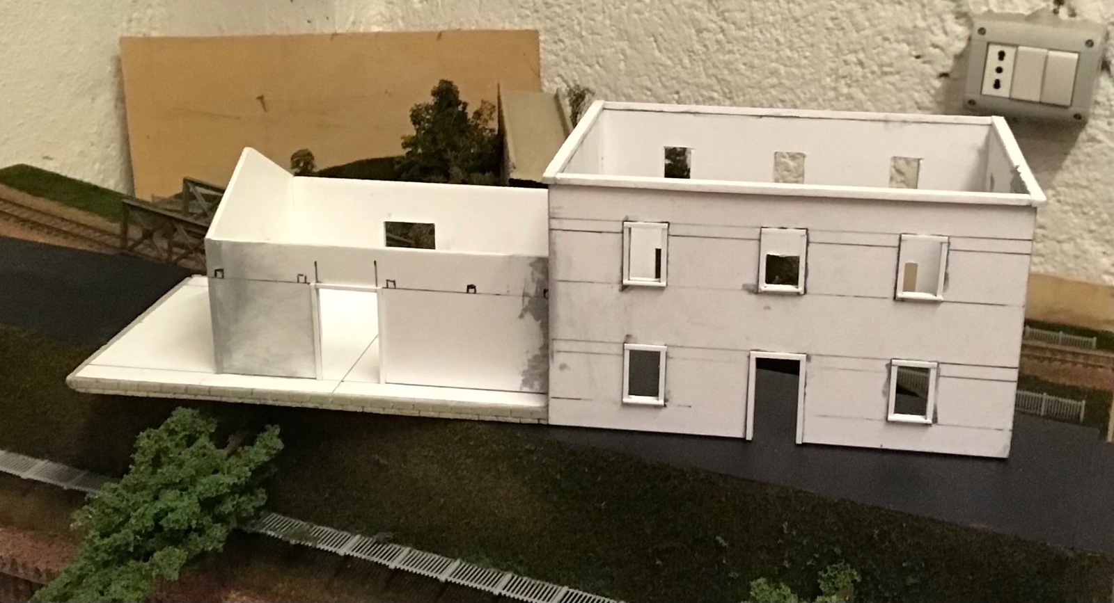

Il layout sarà una stazione con raddoppio ed un piccolo binario a servizio del magazzino merci.

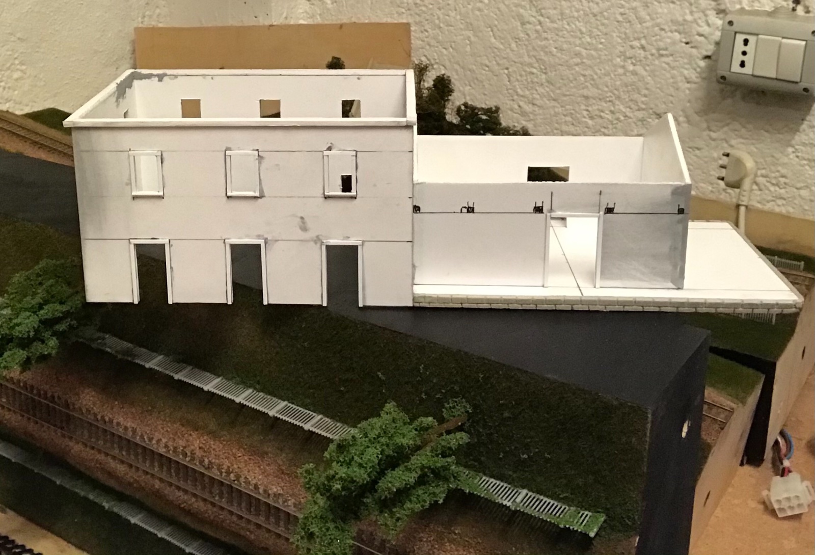

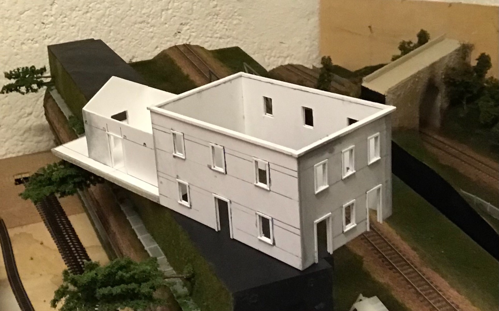

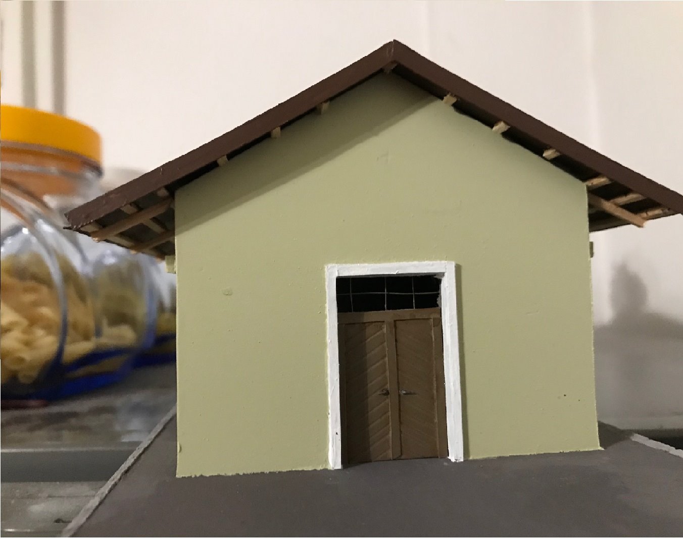

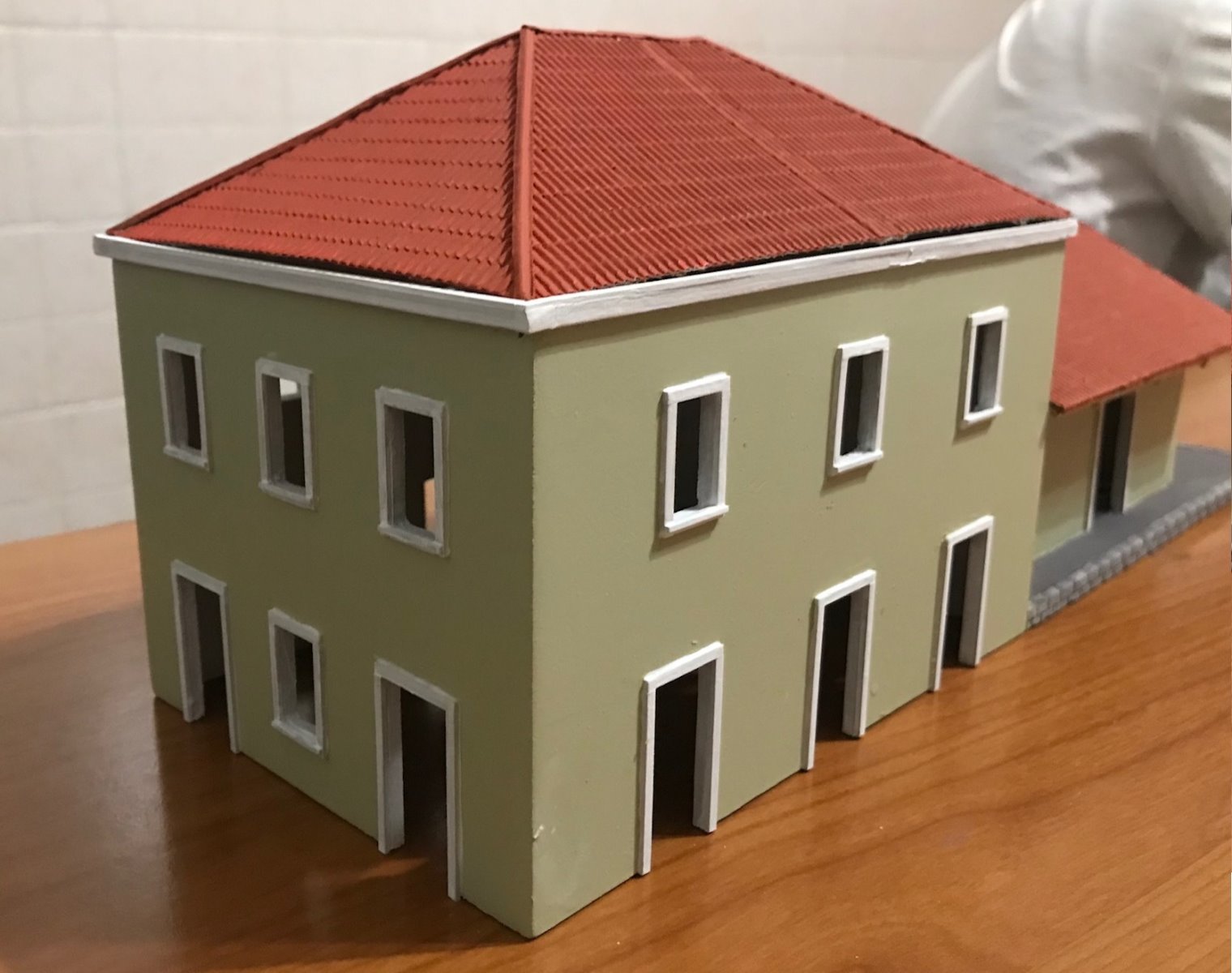

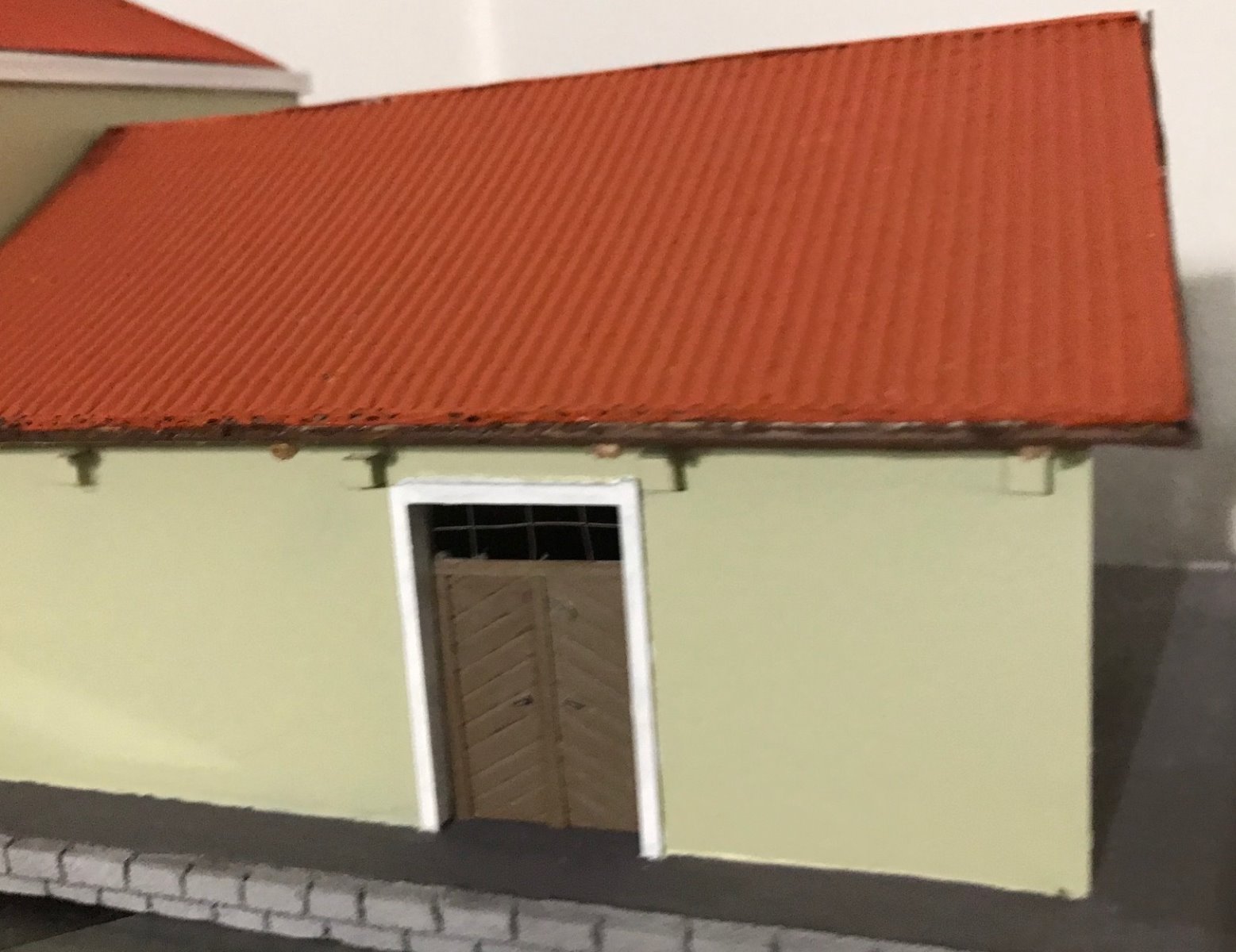

Ho iniziato a costruire la stazione mentre aspetto le testate per costruire il modulo vero e proprio.
Da una ricerca in rete, ho scoperto il layout delle stazioni con annesso magazzino, è decisamente uno standard per le FCL, quindi per i disegni di partenza ho utilizzato i disegni della stazione di Marsico Nuovo presenti nell’area download del nostro sito.
Ho deciso di chiamare questa stazione “Casa Suocera”....indovinate perché?

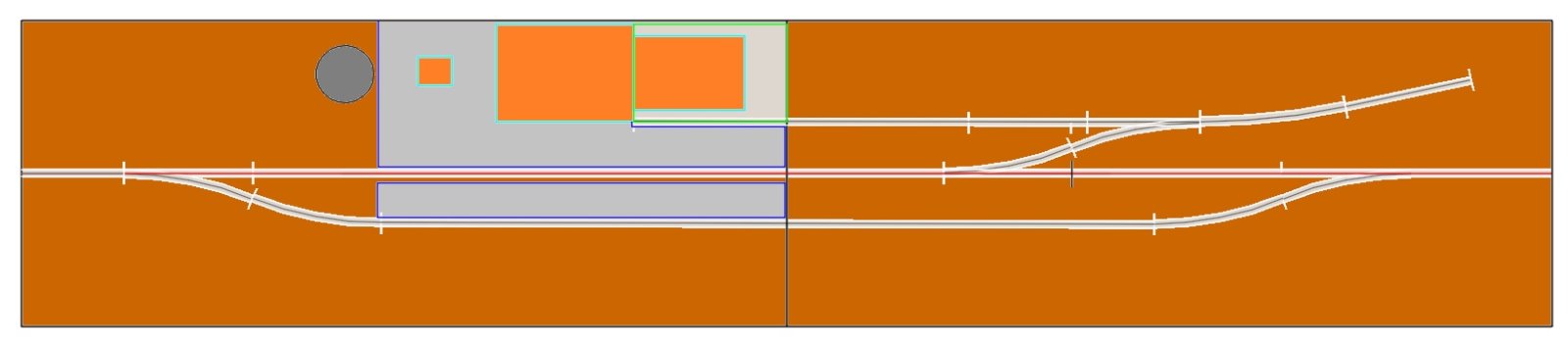

Allego qui il layout schematico del modulo:
La struttura sarà composta da due semimoduli lunghi ciascuno 1000mm e larghi 400mm.
Per il comando scambi vorrei provare con dei tiretti manuali.

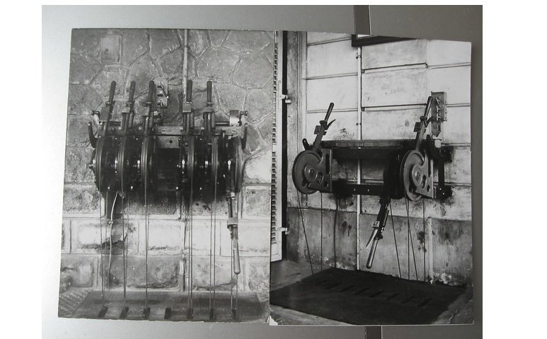

Sarebbe molto bello fare un comando manuale dei deviatoi centralizzato, tipo banco manovra; quattro leve come al vero che muovono i deviatoi.
Tre deviatoi sono sul modulo di destra e almeno su quello potresti pensare ad un sistema di leveraggio, al posto dei tiretti, come in una vera cabina di manovra.
Per rendere l'idea.....

Docdelburg ha scritto: mercoledì 11 novembre 2020, 20:14 Sarebbe molto bello fare un comando manuale dei deviatoi centralizzato, tipo banco manovra; quattro leve come al vero che muovono i deviatoi.

....intendevi una roba del genere Doc?
http://www.h0fine.com/Shop2/product_inf ... ucts_id=71

MrPatato76 ha scritto: mercoledì 11 novembre 2020, 22:27 ....intendevi una roba del genere Doc?
Dimmi che ti piace..... :mrgreen:

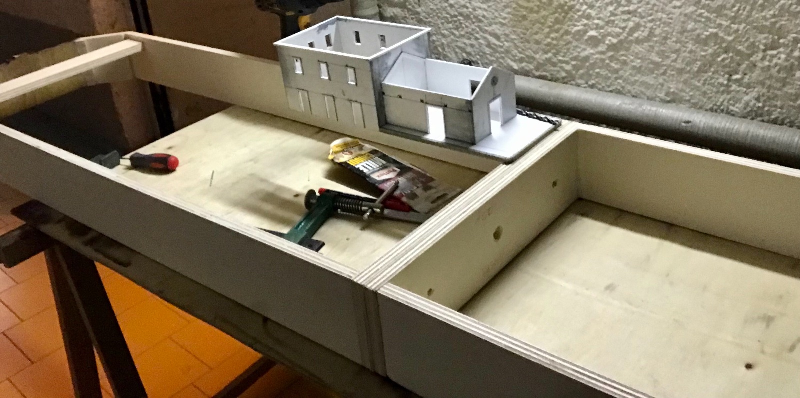

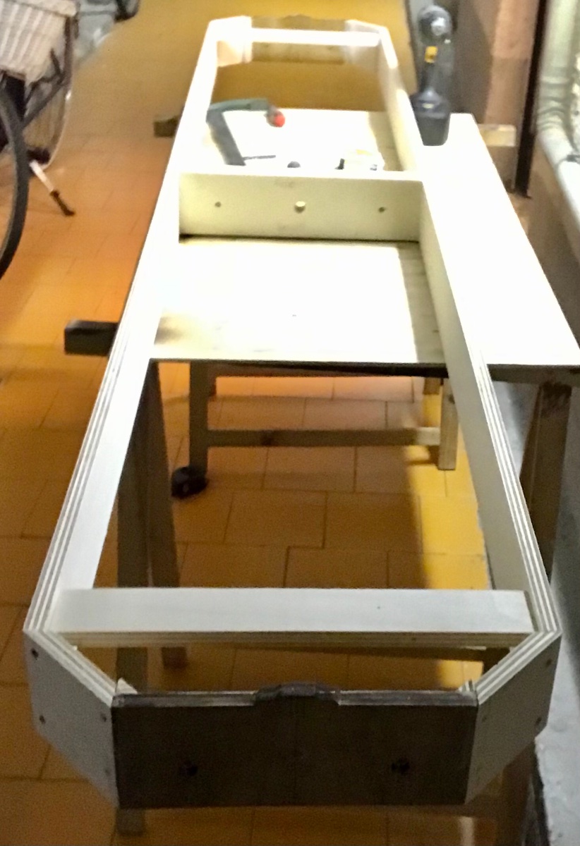

...i lavori procedono...
Inizia a prendere forma la struttura del modulo...doppio

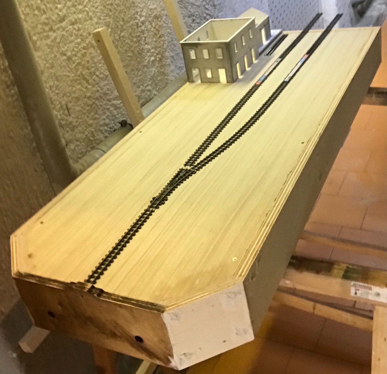

Prove di posa binario..

Una domanda: perchè invece di un piano continuo non tagli secondo il profilo delle parti da supportare? In questo modo la struttura sarebbe molto più leggera e maneggevole :D
Messaggi: 5609
Re: Casa Suocera...ovvero Fremite ridotta
#24 Messaggio da MrPatato76 »
FrancoV ha scritto: domenica 29 novembre 2020, 10:56 Una domanda: perchè invece di un piano continuo non tagli secondo il profilo delle parti da supportare? In questo modo la struttura sarebbe molto più leggera e maneggevole :D
Perché paesaggio sarà comunque pianeggiante.
Su altri moduli, ho usato lastre di polistirolo per edilizia, ma il risparmio di peso rispetto alla tavola di compensato è nullo o quasi.
Siccome poi devo prevedere dei montaggi sul piano sottostante, ho optato per il legno.

#25 Messaggio da Docdelburg »
