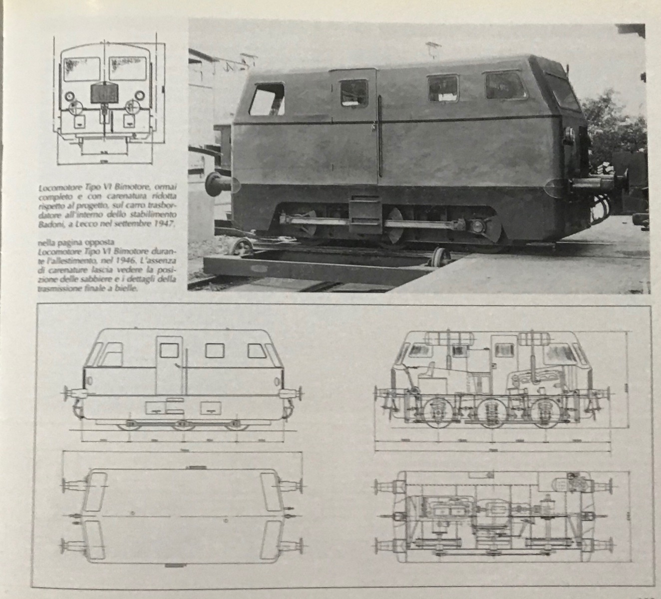

Mr Patato se hai anche i piani quotati per favore posta grazie Mille

Foto ed articolo tratto dal libro Badoni e le sue locomotive

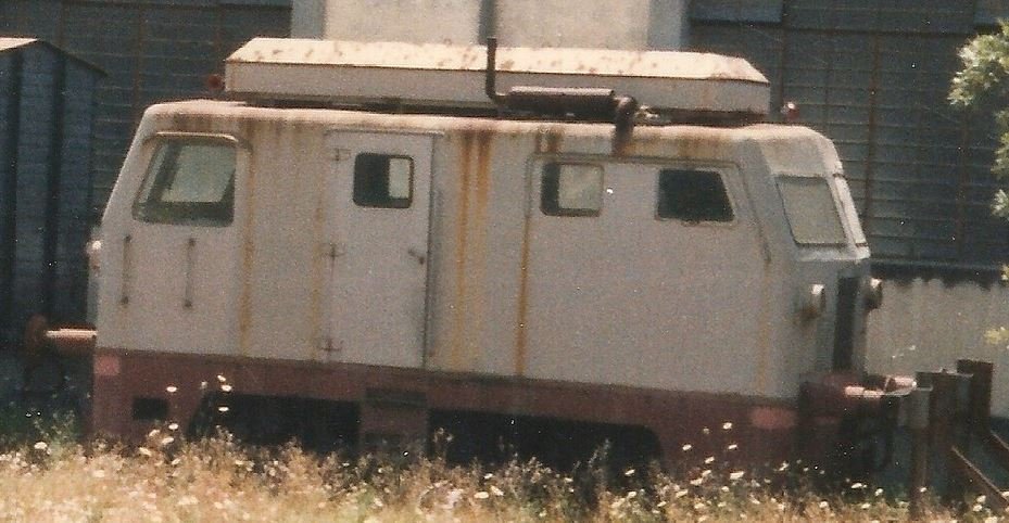

Un piccolo aiuto per me! Il locomotore è un tre assi a ruote coperte, dico giusto?
Che colore aveva? Il telaio mi sembra rosso, la carrozzeria isabella o cosa?
Grazie!!! Ciao!!!

Ciao Criss Amon il colore era banda rossa in prossimità dei respingenti in basso castano in alto Isabella o maglio sabbia
