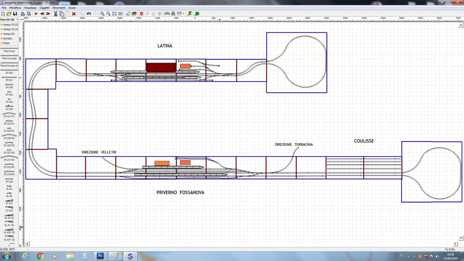

Scusate se chiedo alcune informazioni, ma poichè dobbiamo riunire in un modulare ,ciò che sappiamo singolarmente, diciamo, che è un pò difficoltoso
premesso che il ns modulare può essere analogico ma sopratutto digitale, ci si presenta il problema della tensione sui binari, per grandi linee siamo intorno ai 20 + 20 mt di sviluppo, il classico osso di cane.
il mio plastico e quello di altri amici, non ha tanto bisogno di un booster, ma penso che per il ns modulare, visto lo sviluppo, ce ne vogliano un paio, ... ora, seguendo le norme FIMF della parte elettrica, come dovremmo mettere i 2 booster
di seguito posto quello che secondo noi dovrebbe essere il plastico sociale, il pezzo più importante è la stazione di Priverno Fossanova e poi, diluito nel tempo, la costruzione della stazione di Latina
la domanda è: questi booster dove li attacchiamo ( io pensavo all'entrata o all'uscita delle racchette di ritorno ) ma sopratutto come, in che modo attacchiamo i booster ???
si accettano consigli vari, al limite, parolacce, ma, ... amichevoli
grazie
Messaggi: 1369
Re: Plastico modulare Gruppo Fermodellistico Pontino
#6 Messaggio da fabio »
Ciao Claudio ma il vostro plastico è a norma FIMF? se così non è dei booster che dovrete preoccuparvi ma dell'infinità di cavi da passare ,delle centraline dei blocchi ecc. ecc.
Il discorso di mettere due booster può essere utile se il plastico raggiunge ragguardevoli lunghezze e i fili utilizzati per l'alimentazione non sono sufficientemente grandi di sezione.
Io consiglierei di utilizzare una dorsale di adeguata sezione 1,5 mmq o 2,5 e spillare la corrente dalla dorsale collegandola ai moduli alle teste di ogni binario,in questo modo sarete sempre sicuri di avere una buona alimentazione ed in caso di analogico di poter suddividere le linee tramite un apposito quadro.
Naturalmente se poi in digitale avete intenzione di "automatizzarlo" il discorso cambia notevolmente.
Comunque tornando al tuo quesito iniziale se proprio volete usare due booster io ne metterei uno per lato delle due stazioni e dividerei a metà il plastico.

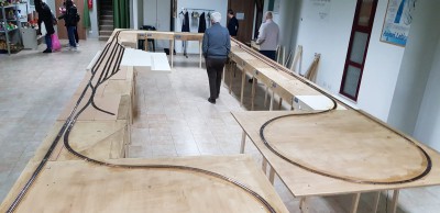

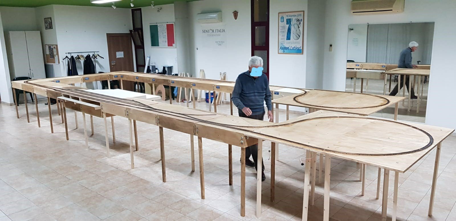

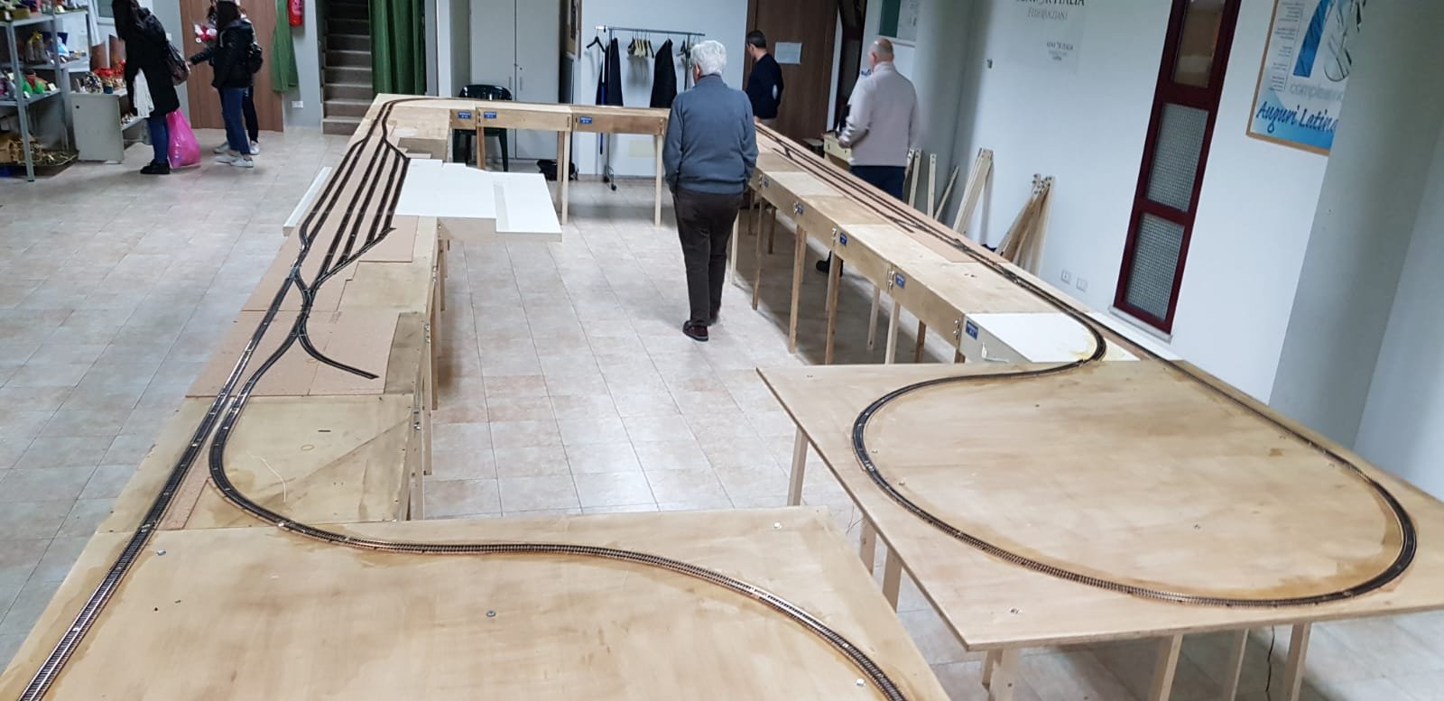

Salve, siamo a metà dicembre, il ns modulare è quasi terminato, c'è da fare alcuni controlli elettrici ...
per i filmati, un attimo di pazienza, comunque posso anticiparvi che l'analogico va bene, ma il digitale, ... ancora meglio
niente di particolare con la mia Mobile Station della Marklin, ...praticamente giravano senza problemi tre convogli e sono rimasto sorpreso nel vedere la mia D 342 OM tirare, senza cerchiature, 19 carri merci, ....nessun problema e tante altre, degli amici del gruppo che hanno voluto provare le loro macchine !!!
che dire, ... chi ben comincia è a metà dell'opera
sistemati i problemi burocratici-legali, dovremmo partire alla grande ( ... almeno spero ... )
saluti dal GFP

Ciao Fabio, ... rispondo alle tue
i moduli racchetta di ritorno, sono richiudibili a libro, sicuramente apporteremo alcune modifiche alle gambe di sostegno, ... è chiaro che con il tempo e l'esperienza ( ... anche rubare con gli occhi ... ) sarà tutto più semplice e funzionale
essendo un modulare e facendo riferimento alla FIMF, escludendo dei moduli speciali, tutto è configurabile in maniera standard FIMF, forse, l'impianto elettrico, lo abbiamo fatto semplificato, ma solo per una questione, al momento, essenzialmente pratica
per quanto, portarlo in giro, ... beh al momento, per fortuna, abbiamo un centro sociale ( Borgo Bainsizza - Latina ) che ce lo fa parcheggiare in un locale di servizio asciutto, aerato etc.etc. sopratutto comodo, per lo smontaggio, il rimontaggio ed i lavori vari, ... per tanto, al momento di lì non si sposta, poi ... vedremo
se qualche amico, ci fa l'onore di venirci a trovare, di solito il sabato ci si potrebbe mettere d'accordo, per passare un pò di tempo a godere del ns hobby
