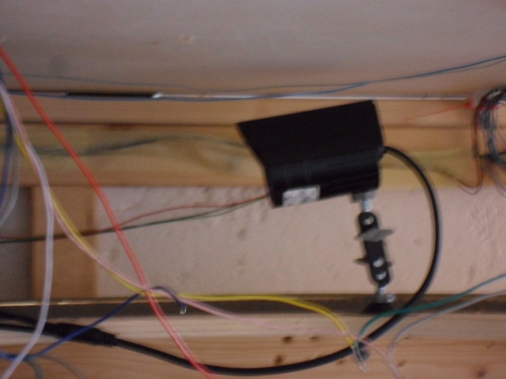

#5 Messaggio da saverD445 »

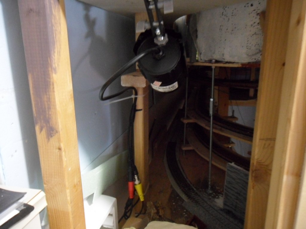

Io l'ho realizzato con meno di 100 euro, monitor Dvd e 4 telecamere a infrarossi via cavo.
Questa sera metto info dettagliate e foto

#6 Messaggio da saverD445 »

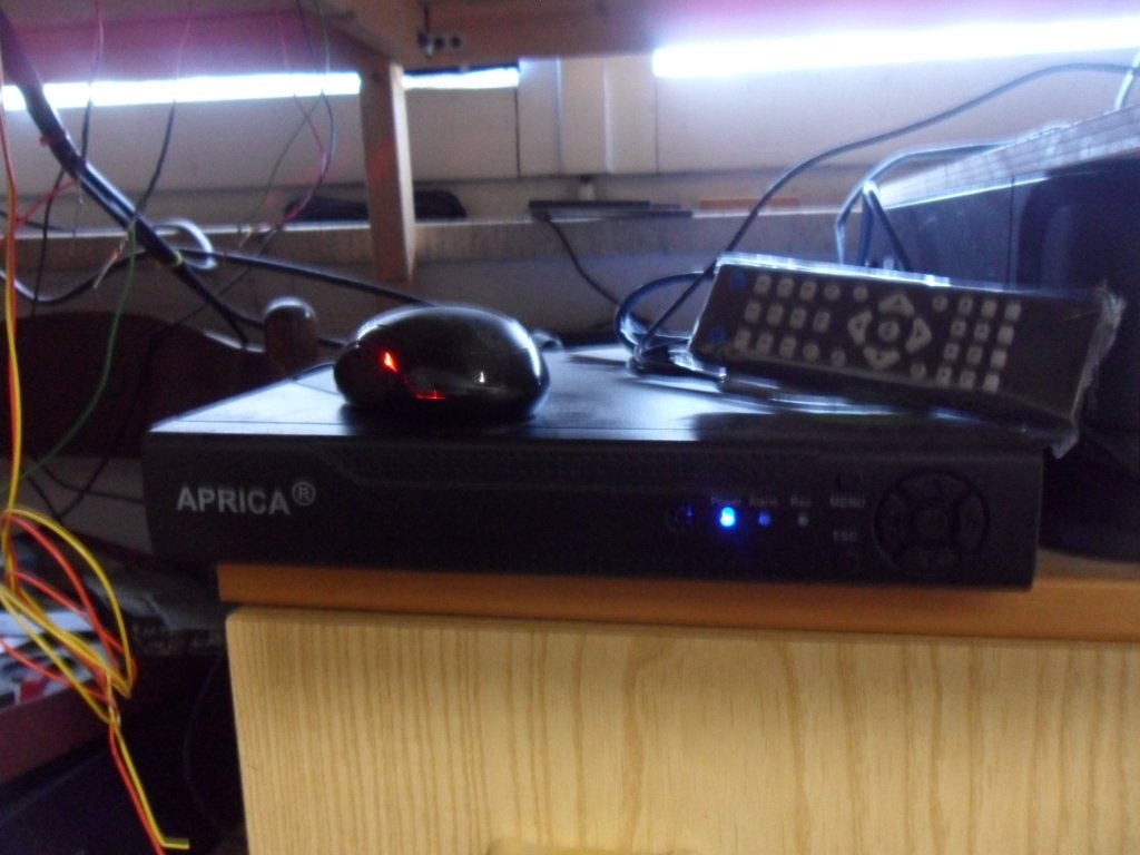

Vi aggiorno, su amazon si trova la versione completa di hard disk che permette di registrare del modello che ho preso io nel 2018 .
https://www.amazon.it/VIDEOSORVEGLIANZA ... 10&sr=8-13
Io l'avevo pagato 50 euro più' il monitor preso ricondizionando su ebay a circa 40 euro

#9 Messaggio da saverD445 »

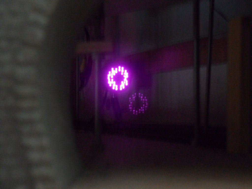

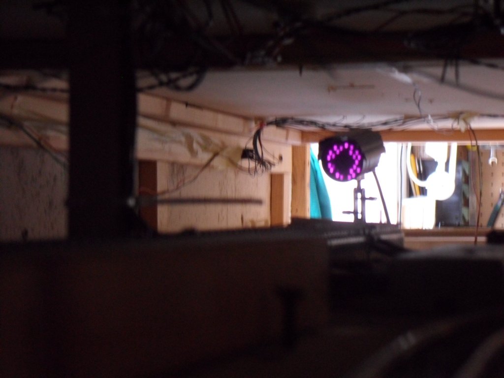

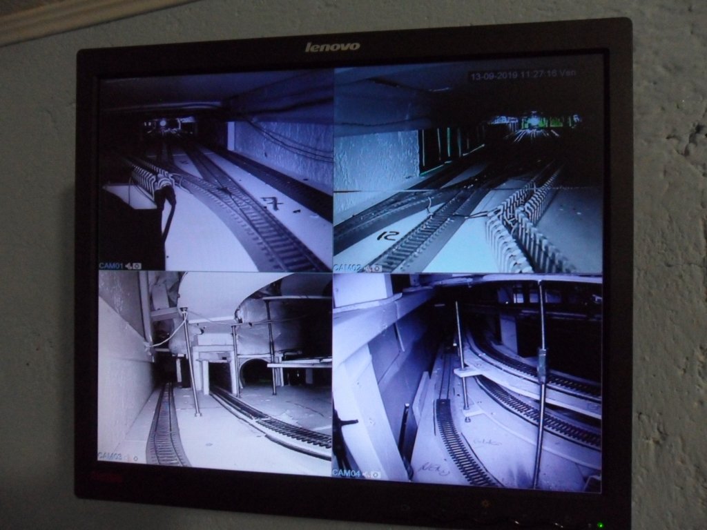

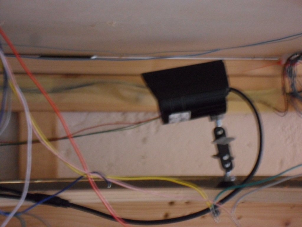

modellbahn73 ha scritto: venerdì 13 settembre 2019, 22:04 Le recensioni su Amazon lasciano un po' a desiderare sulla qualità del prodotto...tu come ti trovi Valerio?
Ciao Adriano,
guarda a me non serva che registri,certo le staffe delle telecamere non sono dei migliori e forse è l'unica pecca, migliorabili.
Considera che sono a infrarossi, svolgono al pieno ciò che per la quale le ho prese .
sono stabili e se illumini la zona hai una visione a colori.
Per 50 euro svolgono egregiamente il loro compito . [1]
