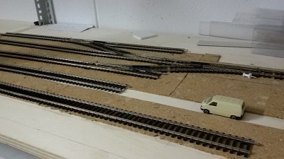

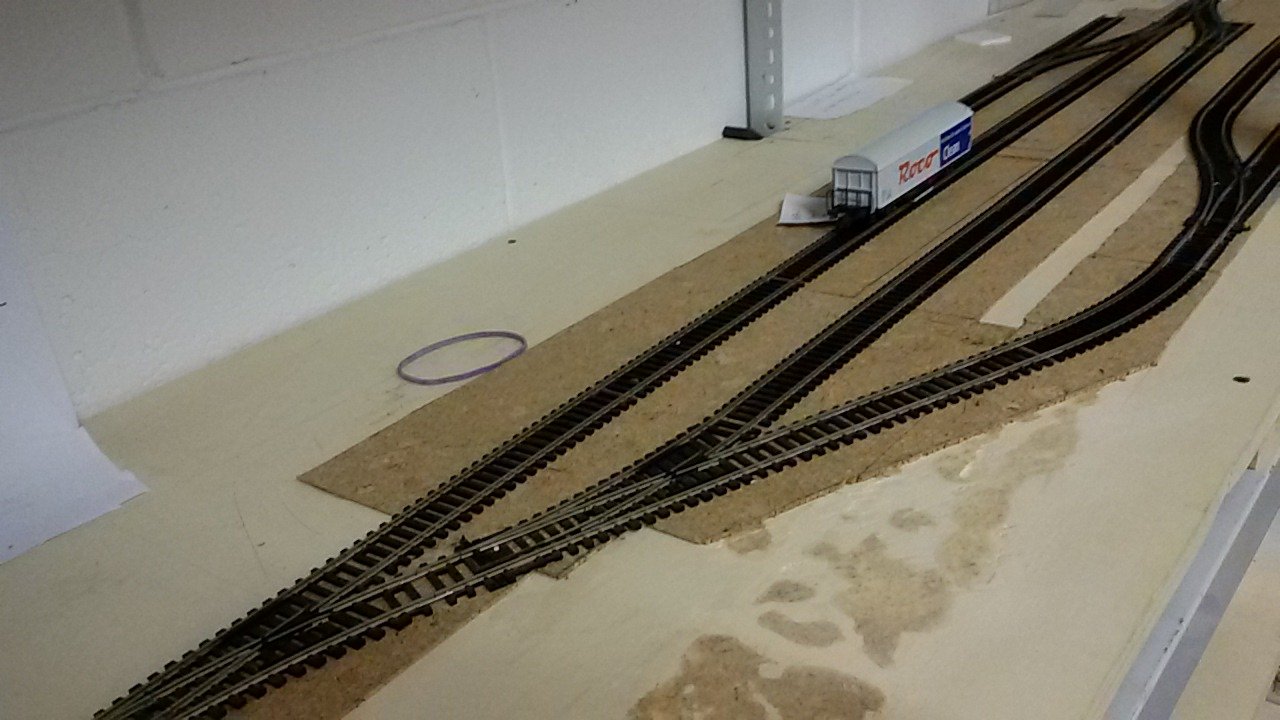

Eccomi qua.
Innanzitutto grazie per le risposte e i consigli.
@MrMassy86 Per quanto riguarda i binari, ho già questi della Hornby e ricomprare tutto mi parrebbe un po' uno spreco....per cui cercherò di arrangiarmi con questi, anche se capisco benissimo il tuo discorso.
Per quanto riguarda il tuo consiglio sul tracciato, direi che posso provare, anche se ci sono problemi di spazio per fare quadrare tutto. Comunque ho provato a fare uno schema su SCARM. Intendevi così?
@ egidio: ti allego un paio di foto e spero che tu possa capire meglio. :wink:
Grazie ancora a tutti e buona domenica [98]
Paolo - Saluti ferroviari
Messaggi: 15803
Re: Nuovo progetto
#5 Messaggio da MrMassy86 »
Esatto Paolo, intendevo proprio cosi come hai modificato il progetto, secondo il mio parere è meglio :wink:
