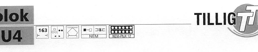

Per prodotti nuovi, intendo prodotti messi in commercio recentemente, cioè dopo che sono state pubblicate le norme NEM e che queste vengono rispettate.
Non ne conosco la data precisa, ma il concetto è questo.
Qui sotto pubblico una parte del foglio di istruzioni allegato ad una loco acquistata in questi giorni (Tillig Elektrolok ES 64 U4 04964; scala TT).
In particolare si possono vedere alcuni simboli che indicano il rispetto di alcune norme NEM, come il porta gancio/respingenti (NEM 358) ed il tipo di connettore previsto (PLUX 12, NEM 658) per futura digitalizzazione.
http://www.fimf.it/fimf_prec/images/nem/nem358.pdf
