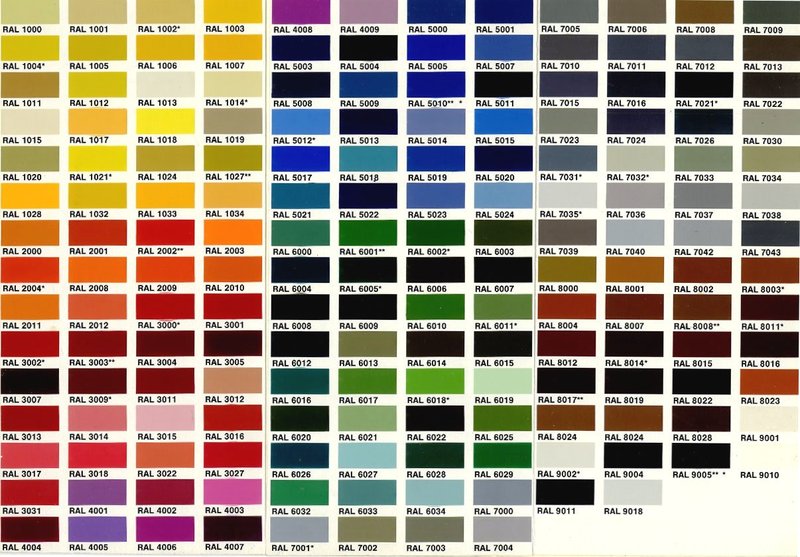

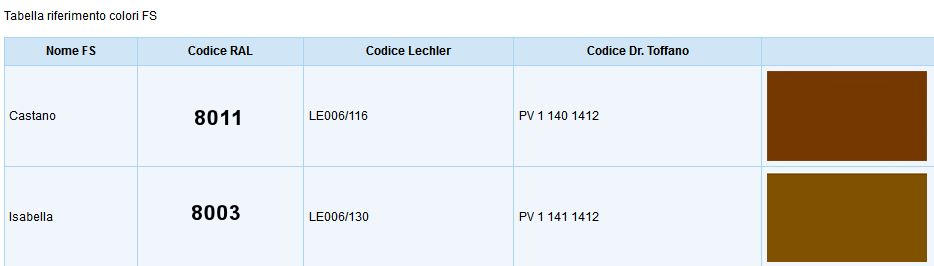

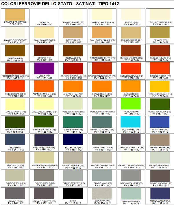

Re: Informazione vernice castano FS spray
#4 Messaggio da sal727 »
Confronta le immagini
Colori FS:
Codici RAL:
qui sono visibili meglio che nell'immagine
https://www.warwickglass.com/wp-content ... Shades.jpg
