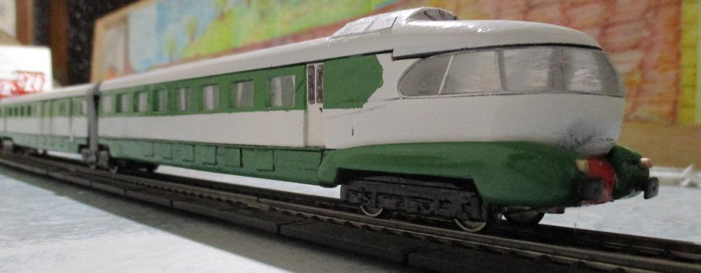

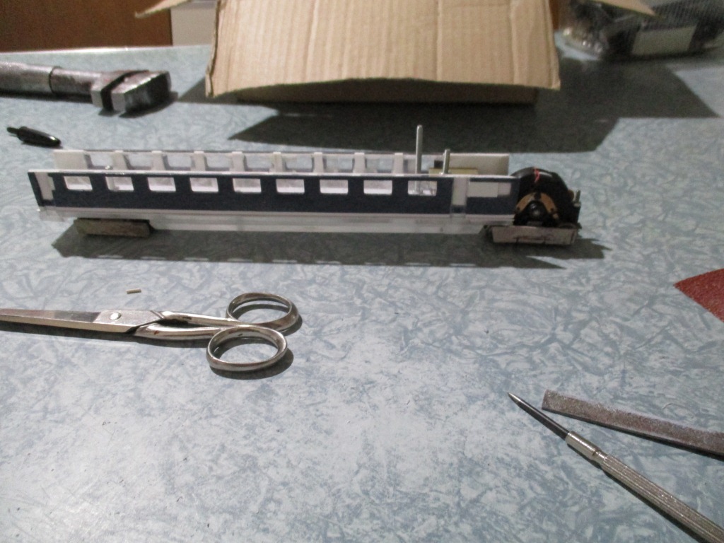

Intanto che aspetto il materiiale per procedere con Porto Amon, mi distraggo con la realizzazione di un treno italiano.
Ma sicuramente avete capito di che treno si tratta!!!! :smile:
240,95 KB
Ciao!!! E sebbene solo col pensiero, vi aspetto a Novegro!!!!

#5 Messaggio da C_A »
ETR 250 Arlecchino!!!! Ma c'è tanto da fare!!! :smile:
Matteo, mi hai dato un'idea per il futuro!!! :wink:
Ciao!!! :smile:

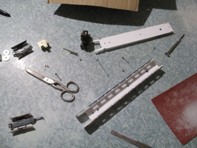

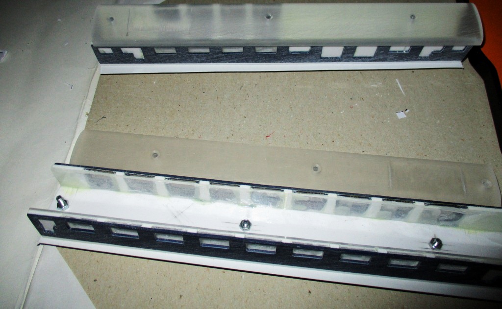

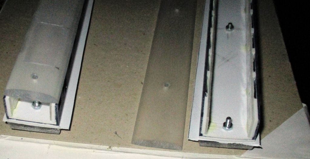

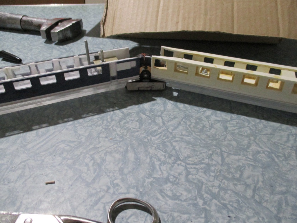

#9 Messaggio da C_A »

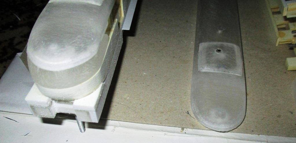

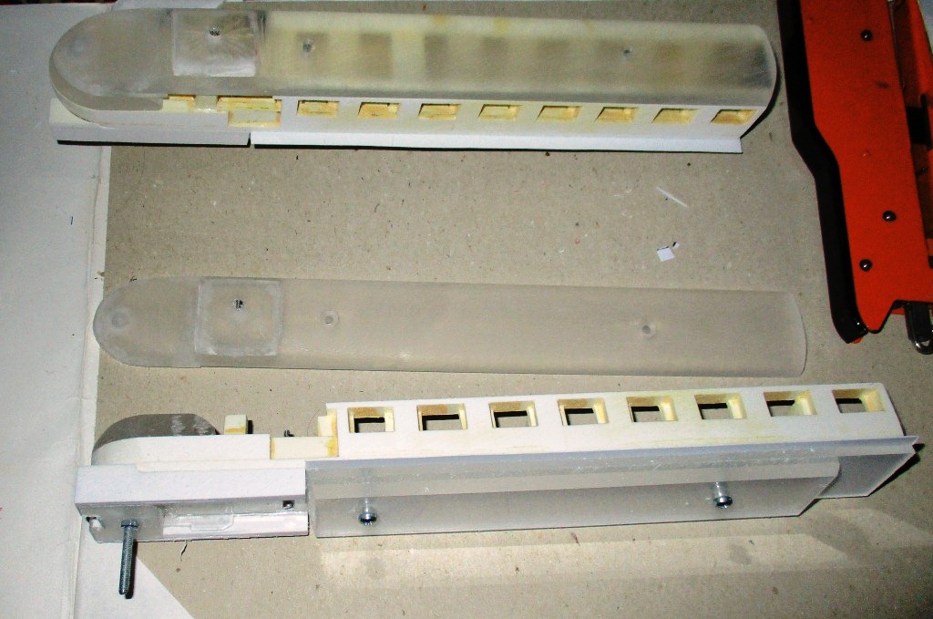

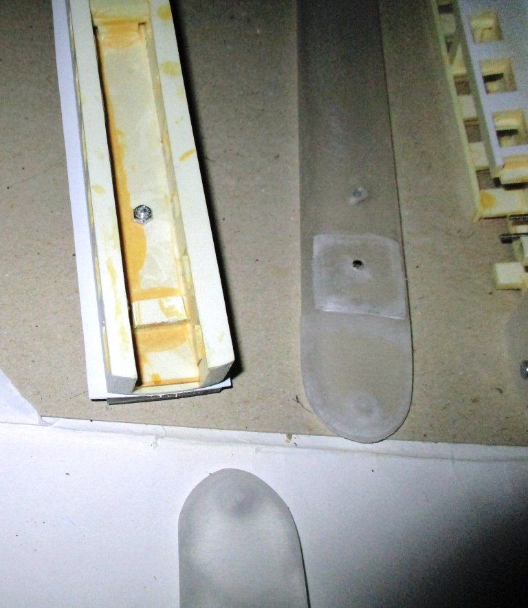

179,36 KB
122,17 KB
167,67 KB
163,01 KB
132,73 KB
A differenza dei prodotti in commercio, è costituito da tre settori distinti: parte bassa o telaio (in scarti di plexiglass tranne i panconi delle testate che sono in polistirene stratificato), corpo centrale (polistirene: testate interamente autocostruite, vetture costruite da vetture LIMA rottramata), tetto (scarti di plexiglass).
Gli elementi stratificati o scatolati vengono carteggiati per assumere la forma del treno. E' impensabile ottenere una fedeltà della forma al 100 % , perché il treno è praticamente modellato a mano, e l'unico strumento di misura è l'esperienza.
Adesso dovrò passare ai carrelli, e a tutte le regolazioni che ne derivano.
Se ci sono domande sono qui!!!

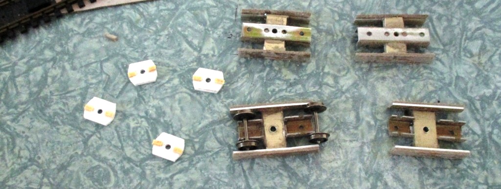

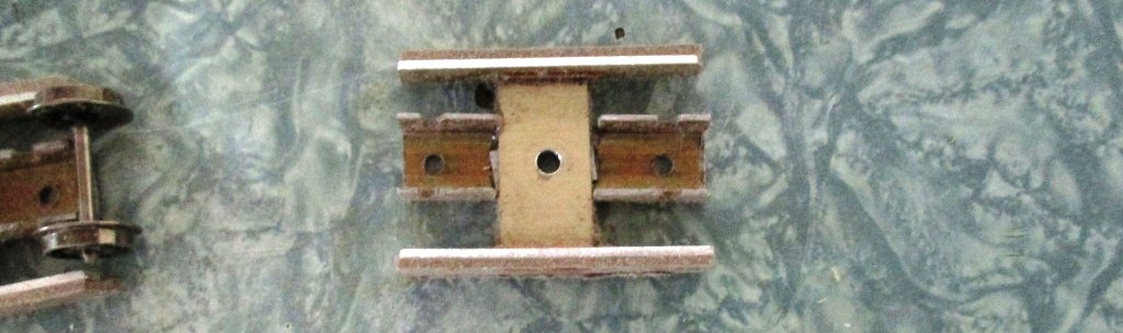

#13 Messaggio da C_A »

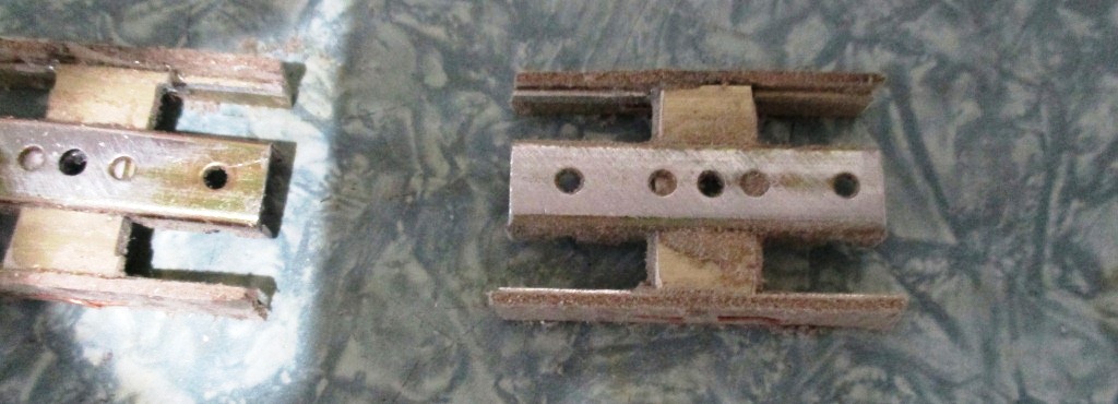

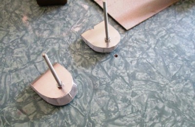

136,16 KB
113,36 KB
100,53 KB
Pronta la struttura dei carrelli senza motore.
Io mi domando perché a realizzarli con un tornio a controllo numerico debba costare un occhio: sono un buco e sette colpi di fresa; non mi pare che sia un oggetto che richieda una sofisticata programmazione.
L'astronave di Criss Amon sta facendo rotta per Novegro, e forse è già lì!! :smile:
Ciao!!! :smile:

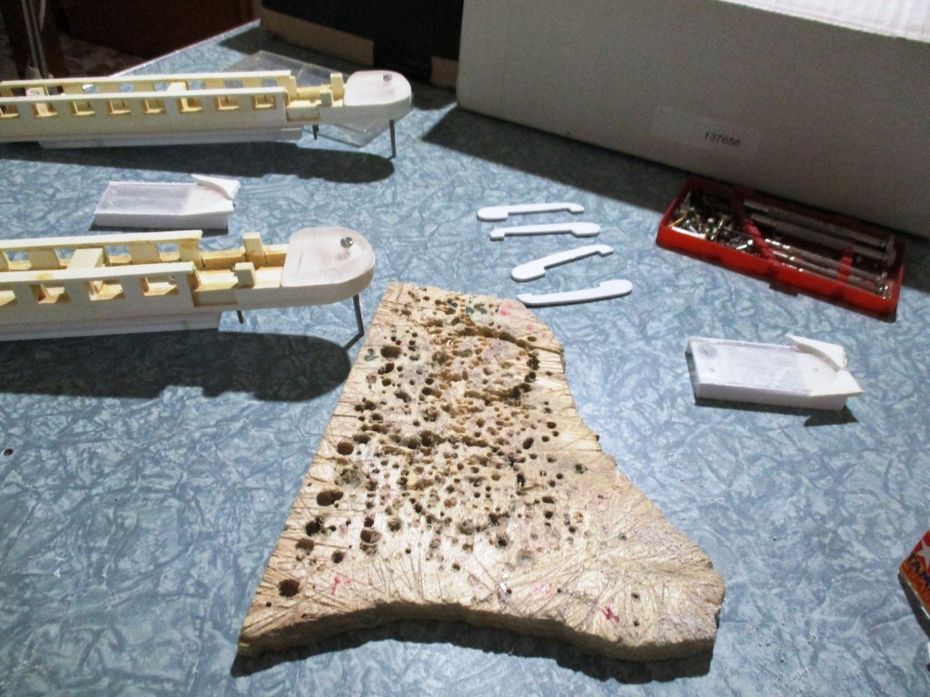

#16 Messaggio da C_A »
Va avanti l'Arlecchino!!! Posizionamento dei carrelli e dei carrelli motori!! (La squenza delle immagini è invertita)
Ciao!!

#19 Messaggio da C_A »
Adesso ci vuole tempo. Soprattutto per le regolazioni. E' venuto un po' alto sulle ruote!!
Ciao!!!
