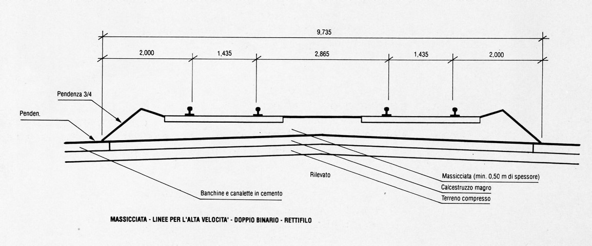

<font color="red">Interbinario su linea rettilinea ad Alta Velocità:</font id="red">
105,92 KB

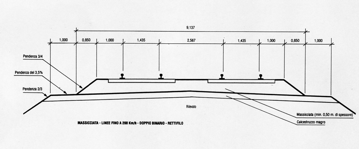

<font color="red">Interbinario su linea direttissima da 200 Km/h (ranghi C-P)</font id="red">
100,97 KB

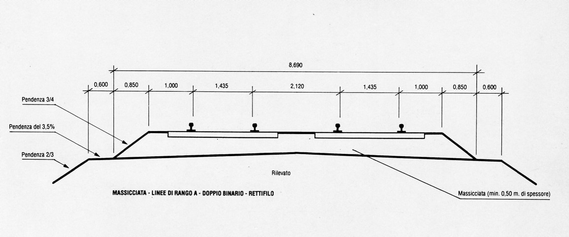

<font color="red">Oppure ìl classico interbinario da linea a doppio binario anni '80 (rango A-B):</font id="red">
94,45 KB

Nel modellismo, a differenza della realtà, si calcola sempre l'interbinario dal "centro binario". Quindi i calcoli saranno:
(2865:87) + (1435:87)= 49,35 mm
Questa è la distanza, calcolata al centro binario (lasciando perdere ed arrotondando solo i decimi di millimetro), se vuoi fare un modello degno d'essere così chiamato.
