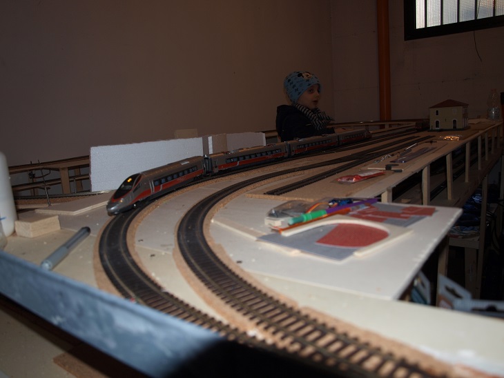

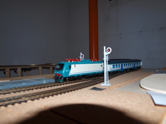

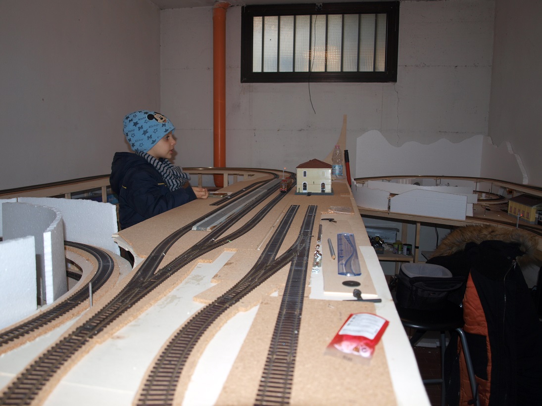

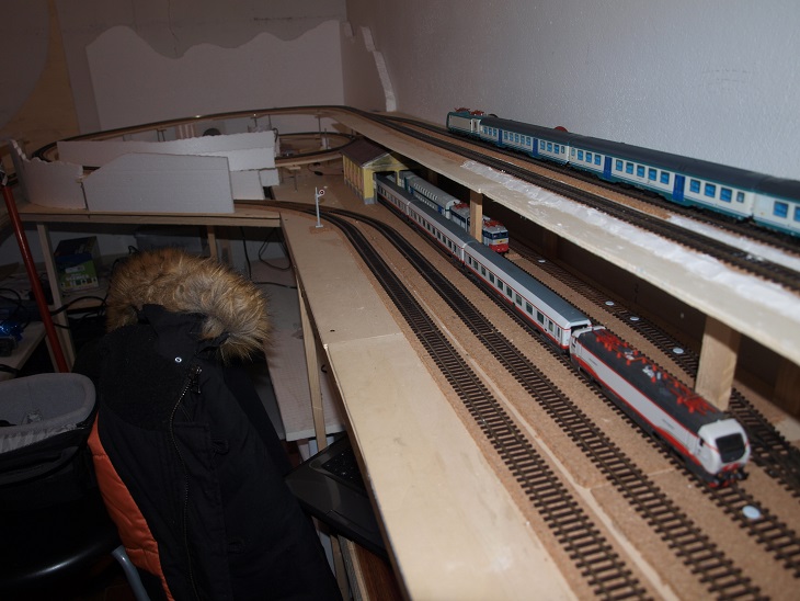

anche io sto cercando di cimentarmi in un plastico "duttile" a portata di bimbo (2) ed insieme cercare di automatizzarlo.
uso Rocrail come software ed ho adottato i sensori di assorbimento, uno per binario.
con la funzione enter2in e la frenata BBT, qualche registrazione alle cv mi sembra che possa andare bene.
per la verità sto ancora provando sul luogo come si muove tutto.
ancora di veramente automatico non sono riuscito a fare niente, solo qualche itinerario ed uno navetta.
se vuoi potremmo scambiarci le esperienze, perchè vedo che non è così semplice usare il software e tutto il resto.
un saluto e due foto

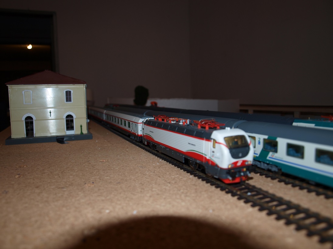

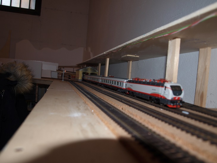

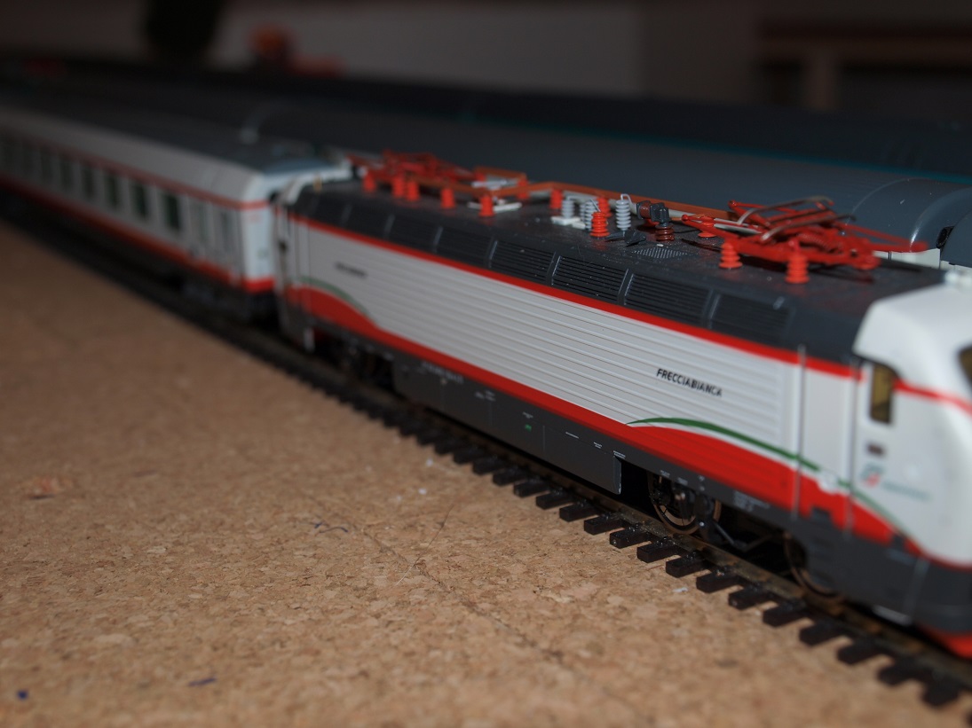

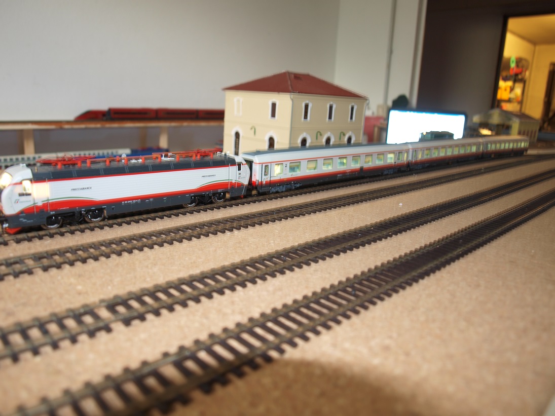

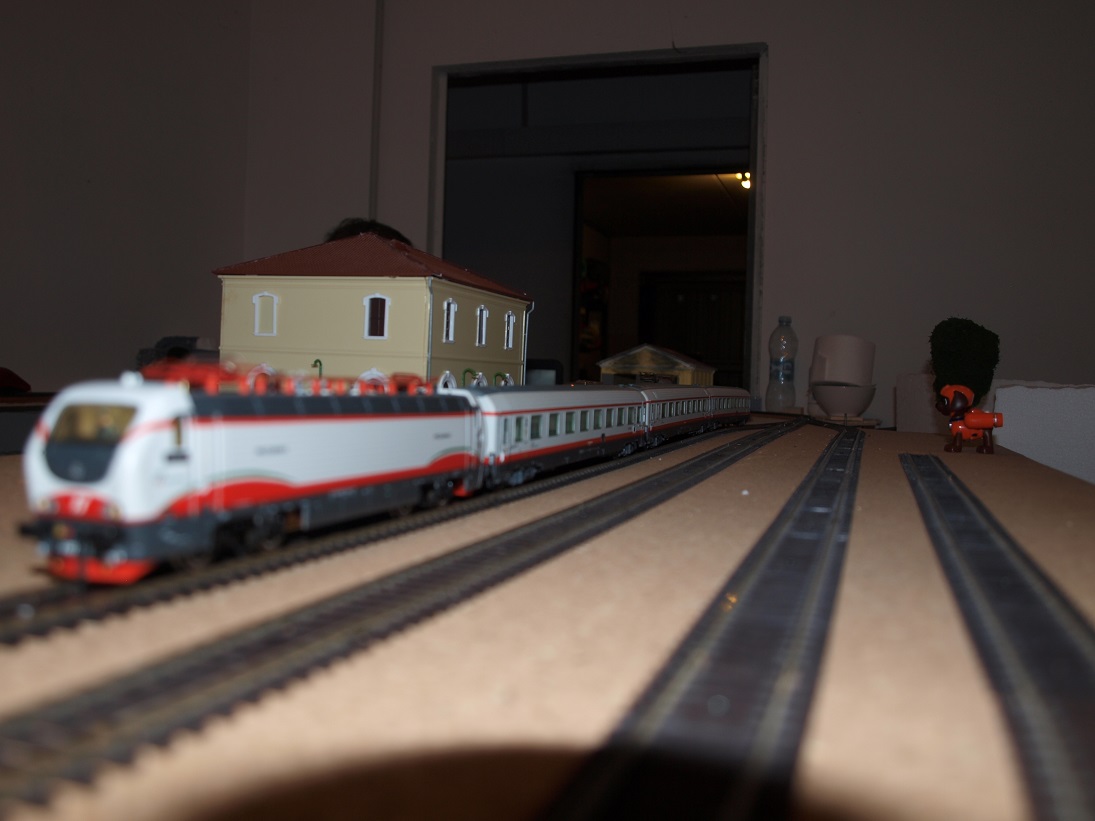

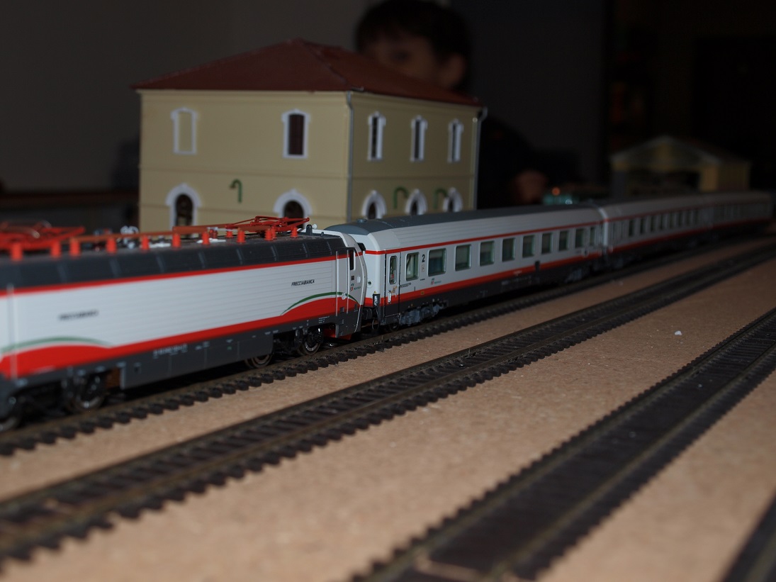

ho fatto un paio di foto al convoglio.
sono 2 carrozze di prima ed una di seconda. probabilmente inserirò un'altra carrozza di seconda. Lima expert. avevo il dubbio sulla lunghezza del convoglio rispetto a quella dei binari della stazione, ma vedo che ci sta bene.
devo registrare la luce sul posto (metterò dei faretti led) perchè ho problemi a fare le foto come si deve.
