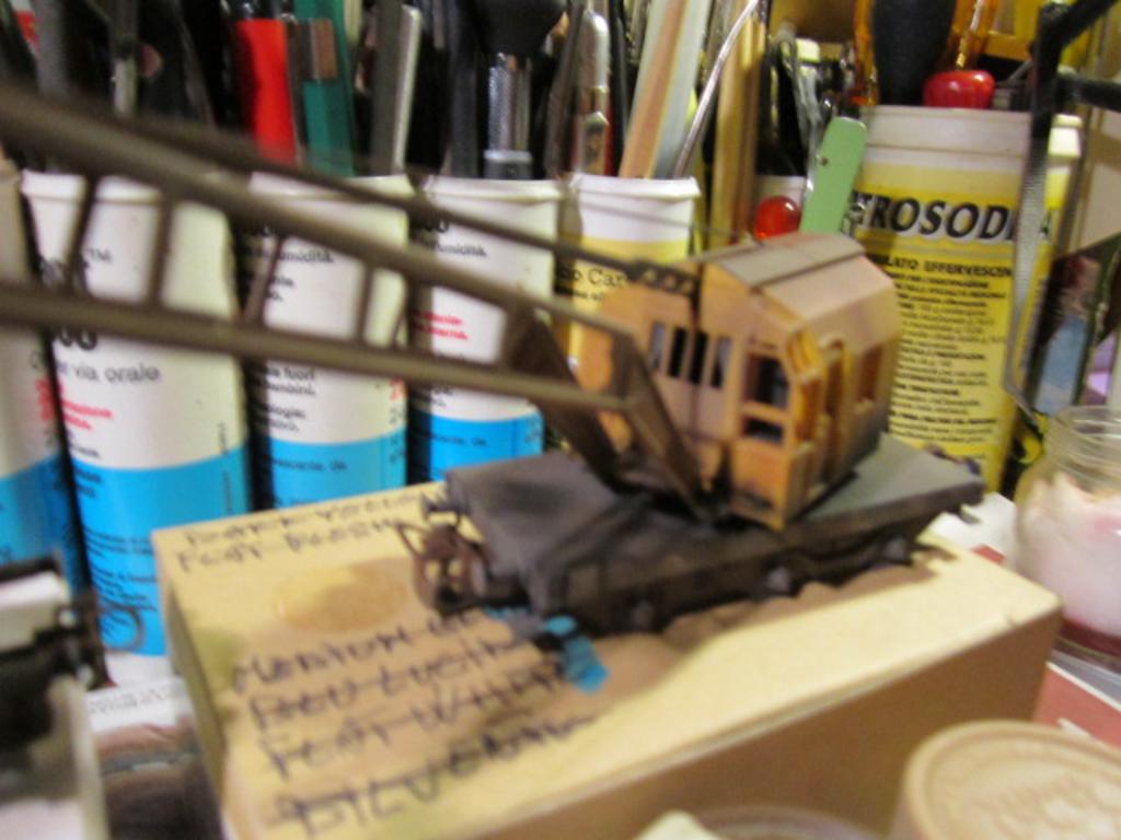

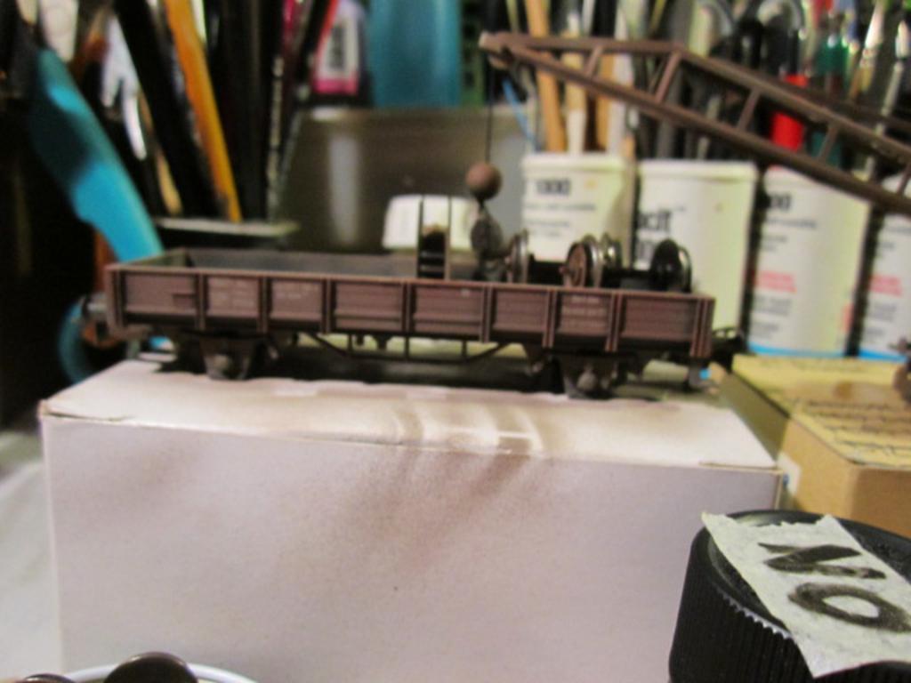

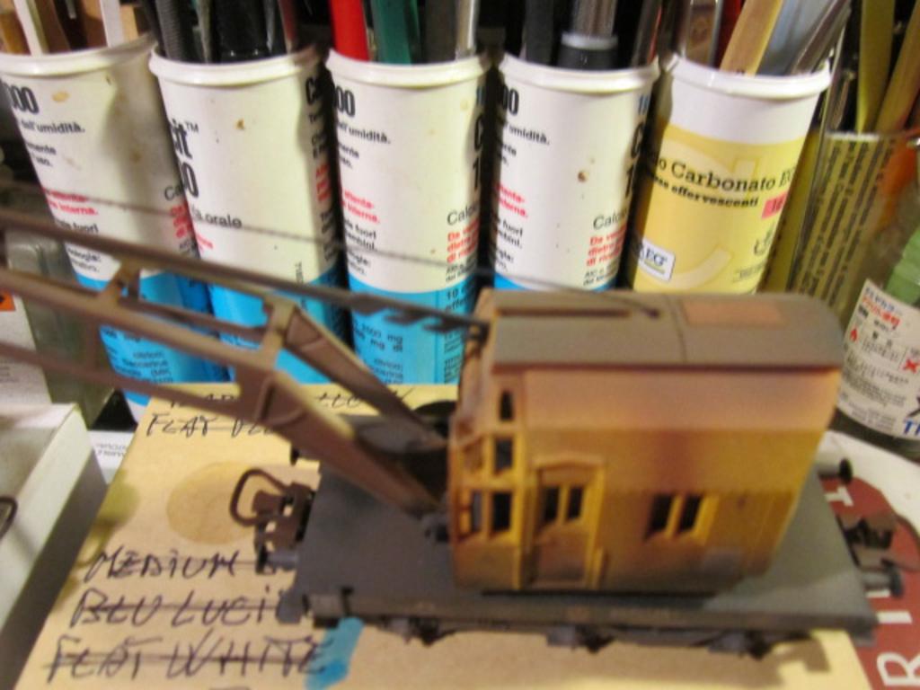

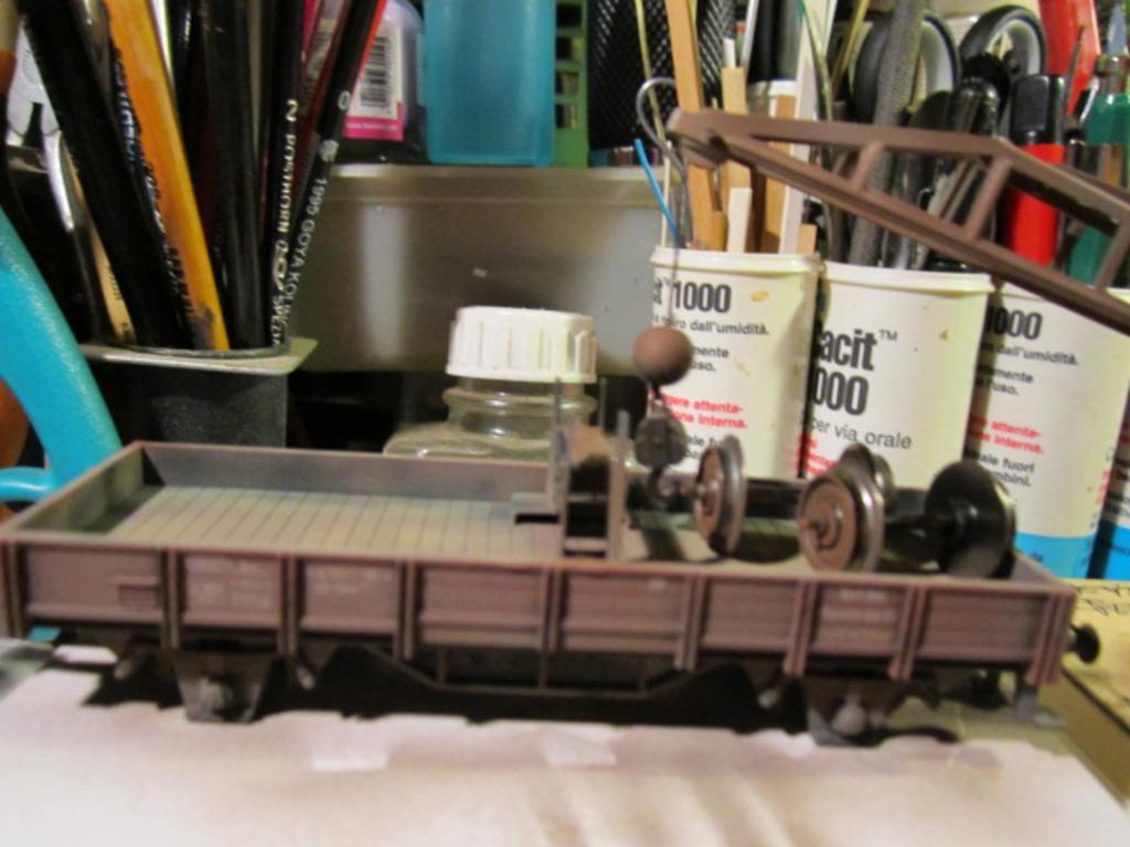

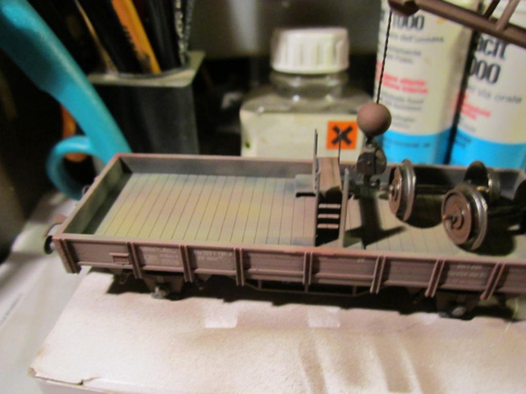

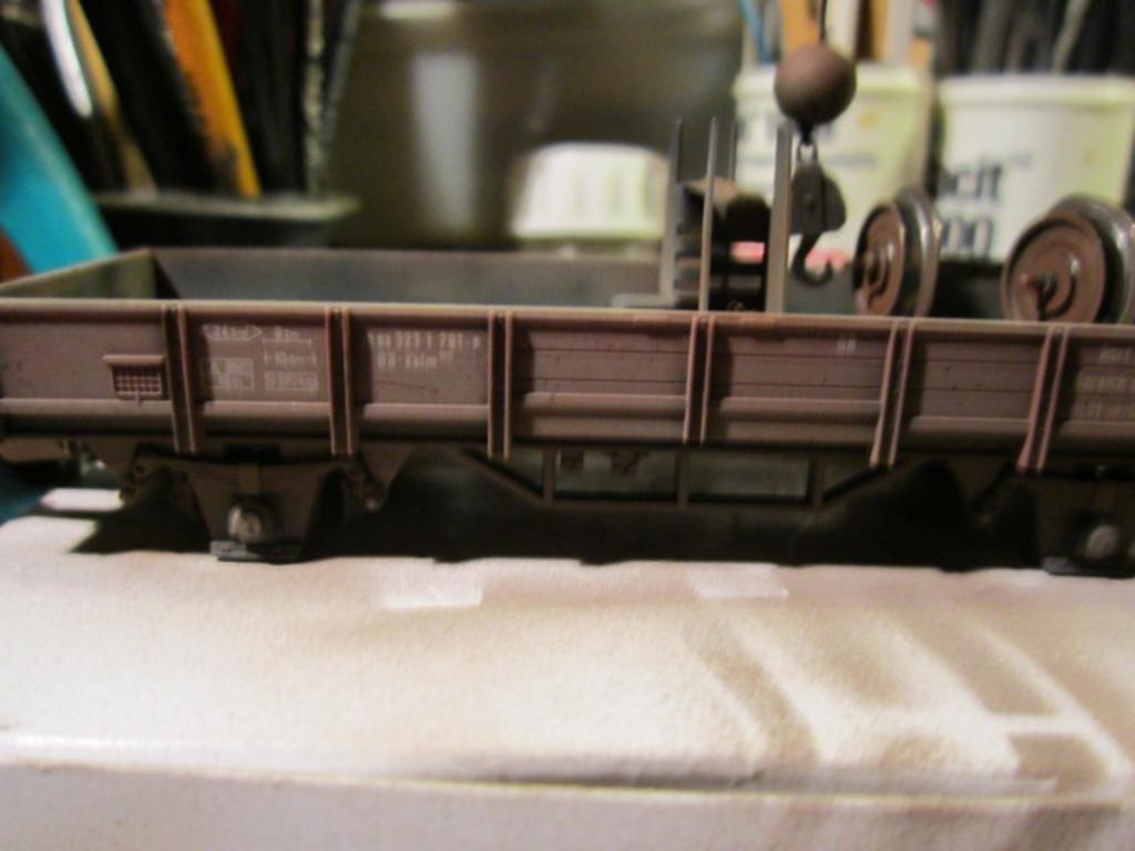

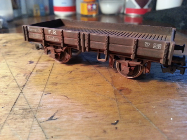

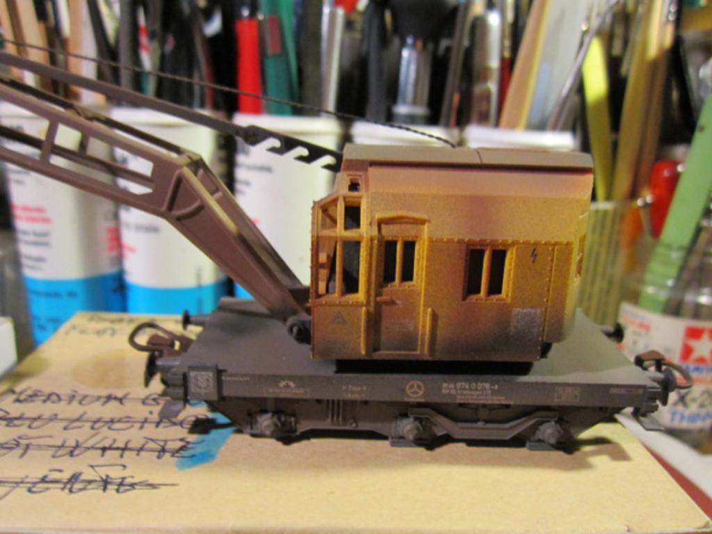

Oggi ho iniziato ad invecchiare un paio di carri in HO per un conoscente ecco le foto delle prime fasi del lavoro.
Roby
82,29 KB
96,08 KB
97,12 KB
95,14 KB
83,04 KB
76,97 KB
94,81 KB

ciao roby belli...come gli hai fatti ad aerografo o cosa ?
marco... :smile:
Marco Cacelli
Re: Invecchiamento carri
#7 Messaggio da v200 »
Aerografo Badger XF extra fine senza copri duse con pressione 0,5, colori Tamiya diluiti con il loro diluente .
Colori usati:
Nero.
Marrone rossiccio.
Grigio neutro.
Giallo sabbia.
Questa è la prima fase di impolveramento, appena sara tutto ben asciutto passo ai dettagli a pennello.
Grazie per gli apprezzamenti :smile:
Ai prossimi step.
Roby

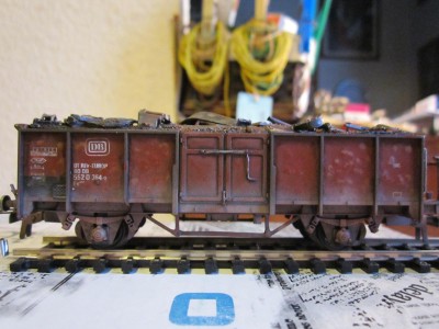

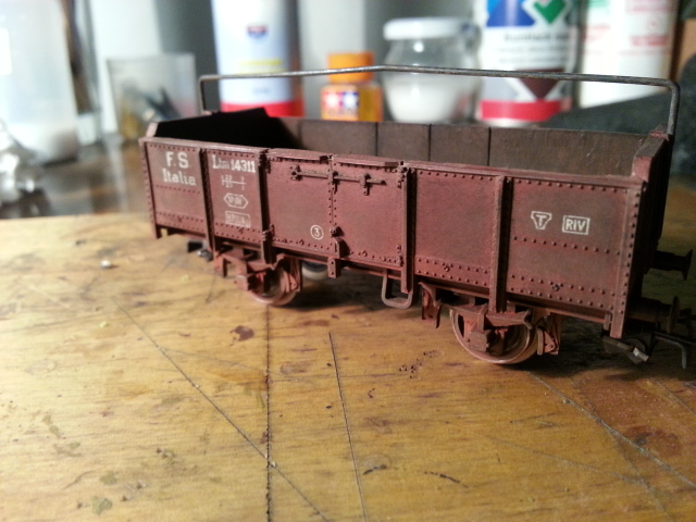

anche io ho l'aerografo...ma ci stò prendendo la mano, per ora per sporcare i carri merci uso i pigmenti puri a secco...sinceramente mi trovo bene...metto un paio di foto....
marco.... :smile:

Un pelino troppo rosso tendente al rosa, mischia il marrone rossiccio al grigio 1 a 2 anche con i pigmenti :wink:

#10 Messaggio da matteob »
Bel lavoro Roby, però la cabina della gru non mi convince ancora... E' ancora tutto troppo omogeneo con la porta e le finestre. Dovresti far staccare un po' gli elementi e creare dei contorni. Secondo me se crei la ruggine come aveva fatto Axel sui portoni gialli dell'ultimo magazzino, sarebbe ancora più realistico.
Matteo
#11 Messaggio da v200 »
Questa e solo la base i profili ed i vari invecchiamenti selettivi devono essere ancora fatti.
Avendo dato mani sottili bisogna aspettare una perfetta essiccazione altrimenti si stacca, inoltre prima di proseguire con i lavori bisogna dare una mano di lucido poi gli invecchiamenti selettivi e infine dare l'opaco.
:wink: :geek:
Roby

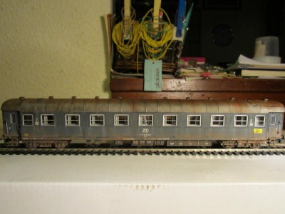

#13 Messaggio da matteob »
v200 ha scritto:
Questo carro e terminato :wink:
35,32 KB
Roby
So che sei un veterano in queste cose visto hai fatto diversi diorama di guerra, per i profili e contorni ho parlato troppo presto ma per le macchie di ruggine che colano, era solo uno spunto :wink:
Matteo
#14 Messaggio da v200 »
Ci saranno si si, oltre olio e grasso :grin:
Cosi cosa ne dici?
#16 Messaggio da matteob »
Cosi cosa ne dici?
29,06 KB
Roby
... Ecco Roby, dammi il tuo indirizzo che ti spedisco un pacco con i miei carri cisterna e le bisarche :grin:
Matteo

#17 Messaggio da marco cacelli »
bella anche la carrozza....... :cool:
marco..... :smile:
Marco Cacelli

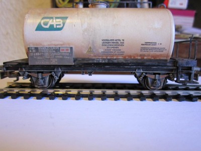

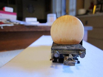

#21 Messaggio da v200 »

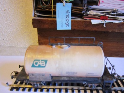

Anche una cisterna.
23,03 KB
29,38 KB
34,48 KB
#22 Messaggio da MrMassy86 »
Complimenti Roby, stai facendo un ottimo lavoro :wink:
Hai una bella mano, i rotabili ultimati lo dimostrano :grin:
#23 Messaggio da v200 »
Grazie Massy :wink:
Il mio campo sono i colori :grin:
#25 Messaggio da Peppe Petronio »
Cosi cosa ne dici?
29,06 KB
Roby
Bella la carrozza l'hai fatta quasi a fine carriera diciamo da demolizione :razz: :razz:
Ma dimmi in quale scala è , penso in H0??
Peppe
