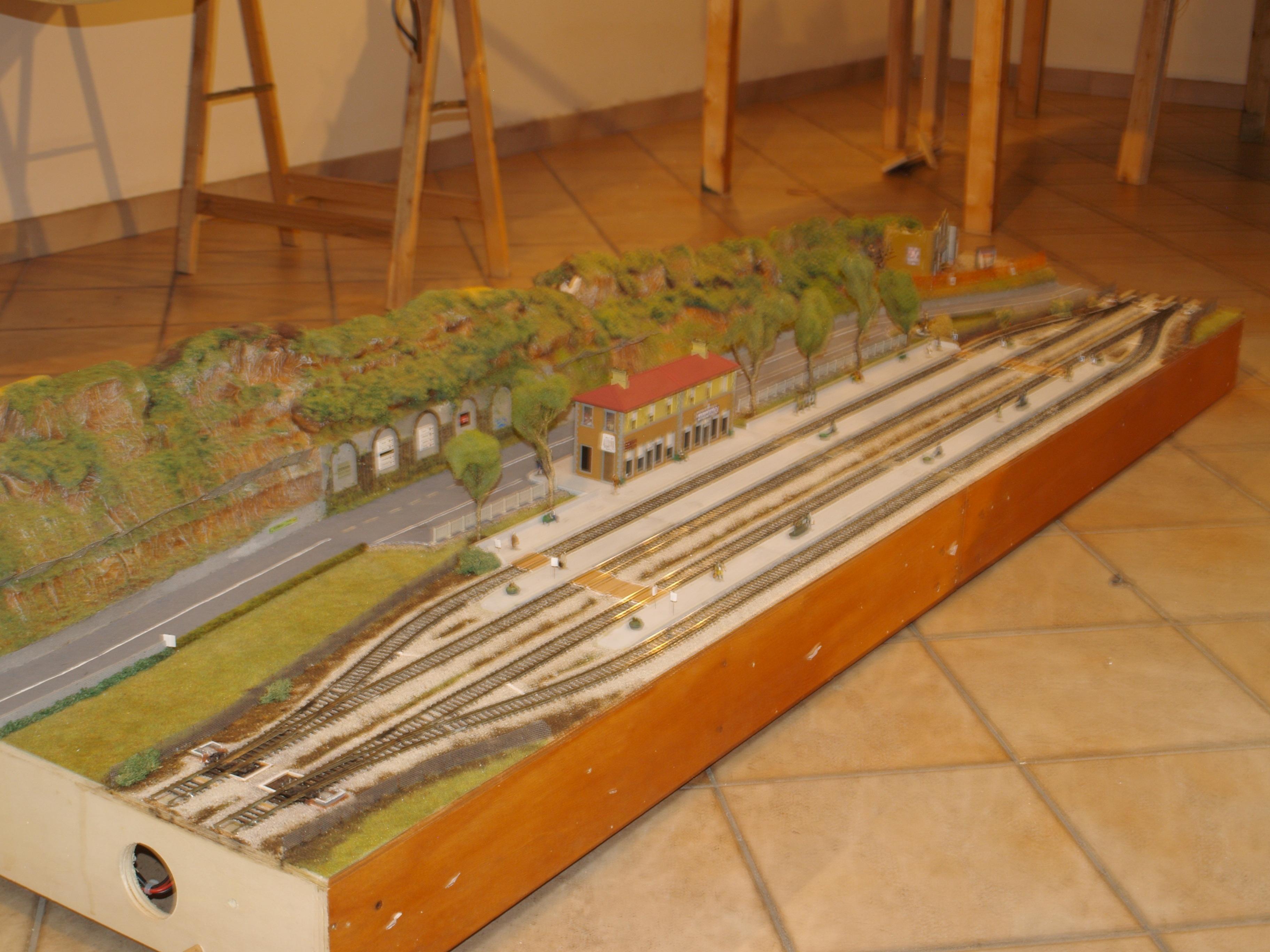

Dalla foto si vede la linea a passerella da cui, prima della galleria, metterei uno scambio sx e deriverei la linea che prevede l'uso di due moduli di stazione del nostro modulare (già fatti). Dopo quelli sto costruendo un modulo di testa che anzichè prevedere un semplice cappio di ritorno, prevede un elicoidale a tre spire a scendere e sul piano di base un cappio di ritorno. Ogni spira ha un interruzione di corrente che permetterà l'arresto del convoglio, quindi qundo un convoglio si fermerà sulla spira più alta, quello più in basso partirà. In buona sostanza sarà come se avessi un caricatore di convogli in cui l'ultimo che arriva partirà dopo altri tre. I miei dubbi sono: quale pendenza max fare sull'elicoidale, io pensavo tra il 2,2 ed il 2,5 /00. Inoltre per problemi di passaggio il cappio di ritorno mi viene con R=400. Secondo voi ci gira tutto o dovrei cercare di farlo più grande. Attendo Vostri consigli

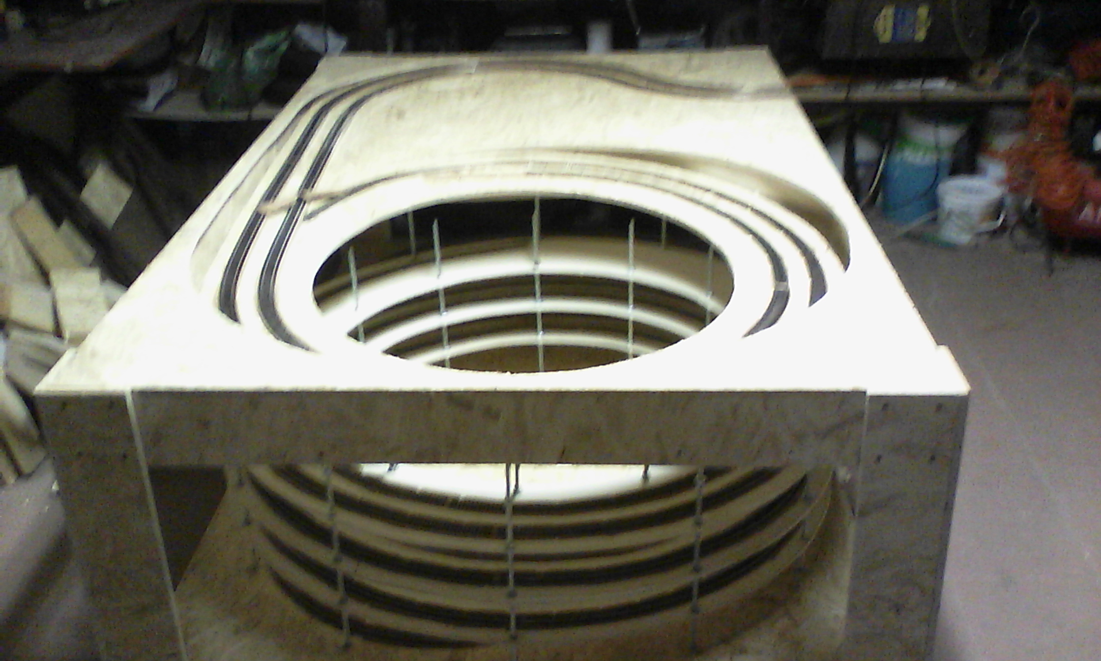

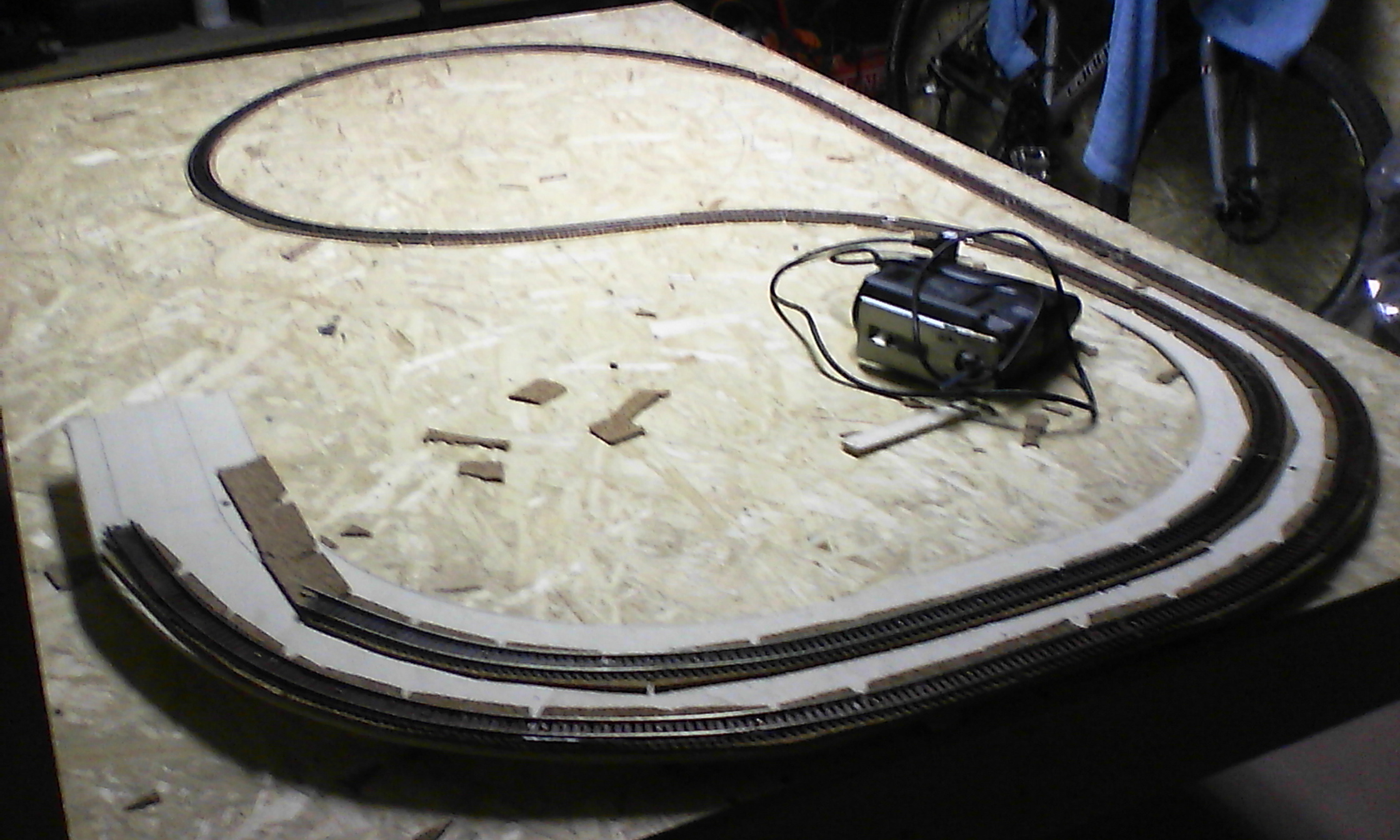

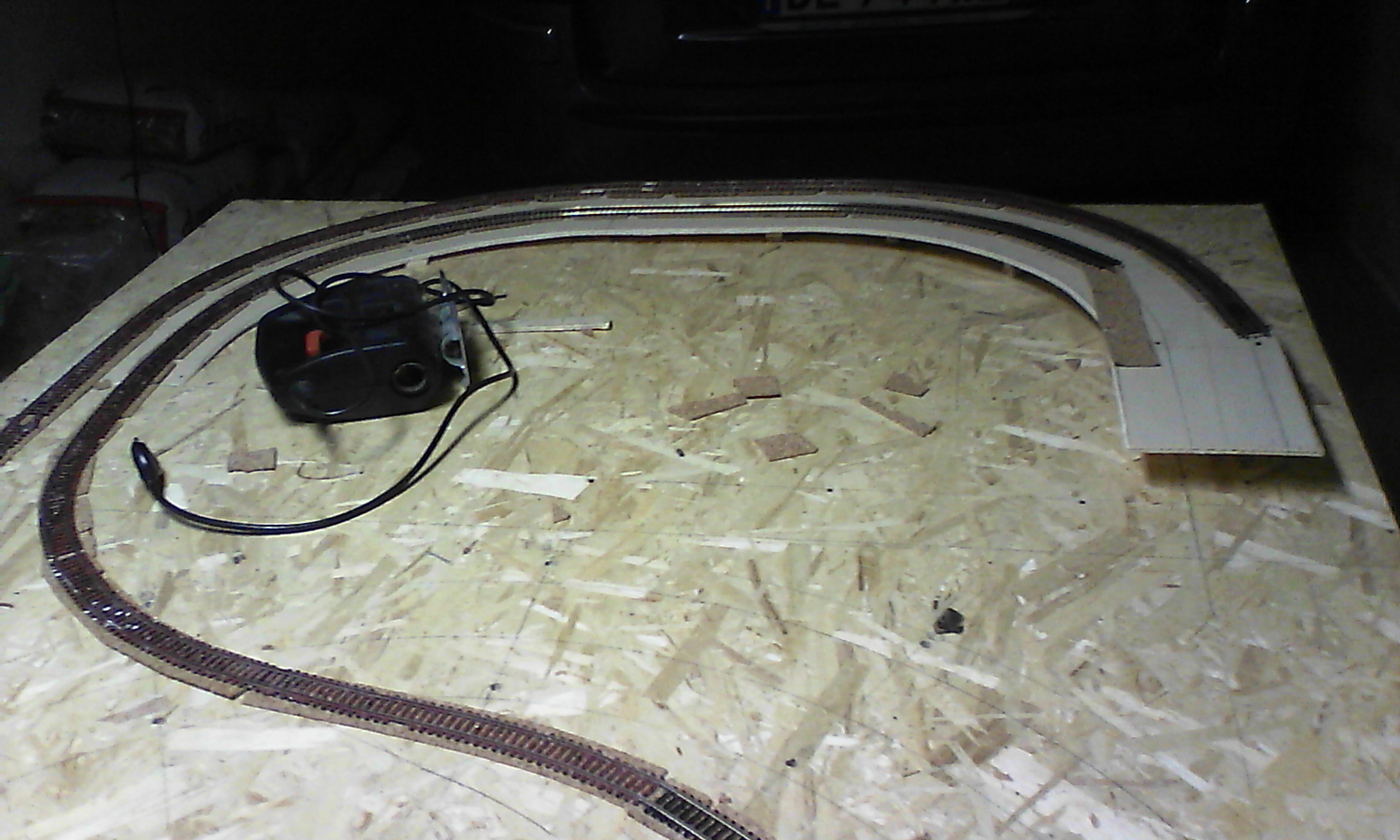

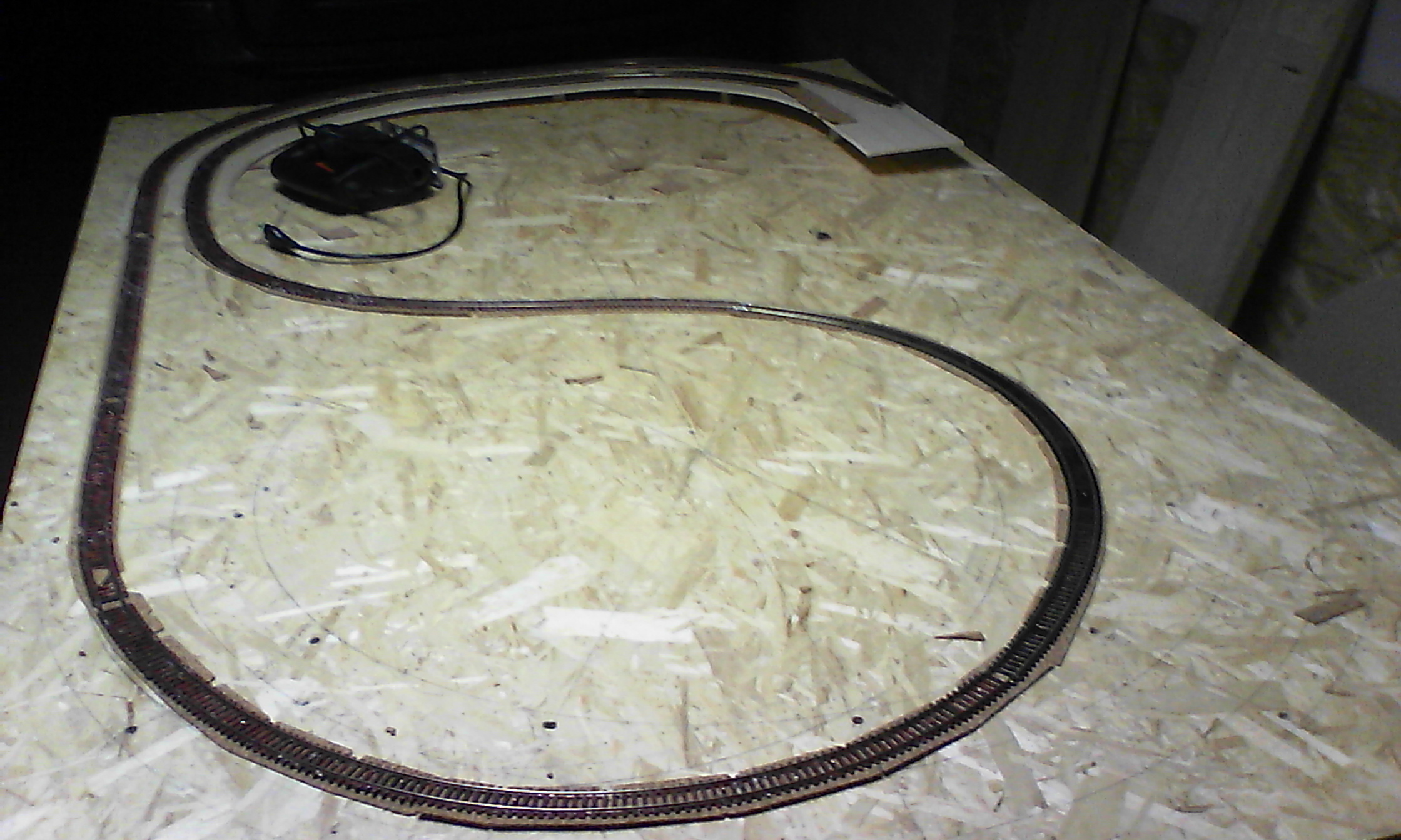

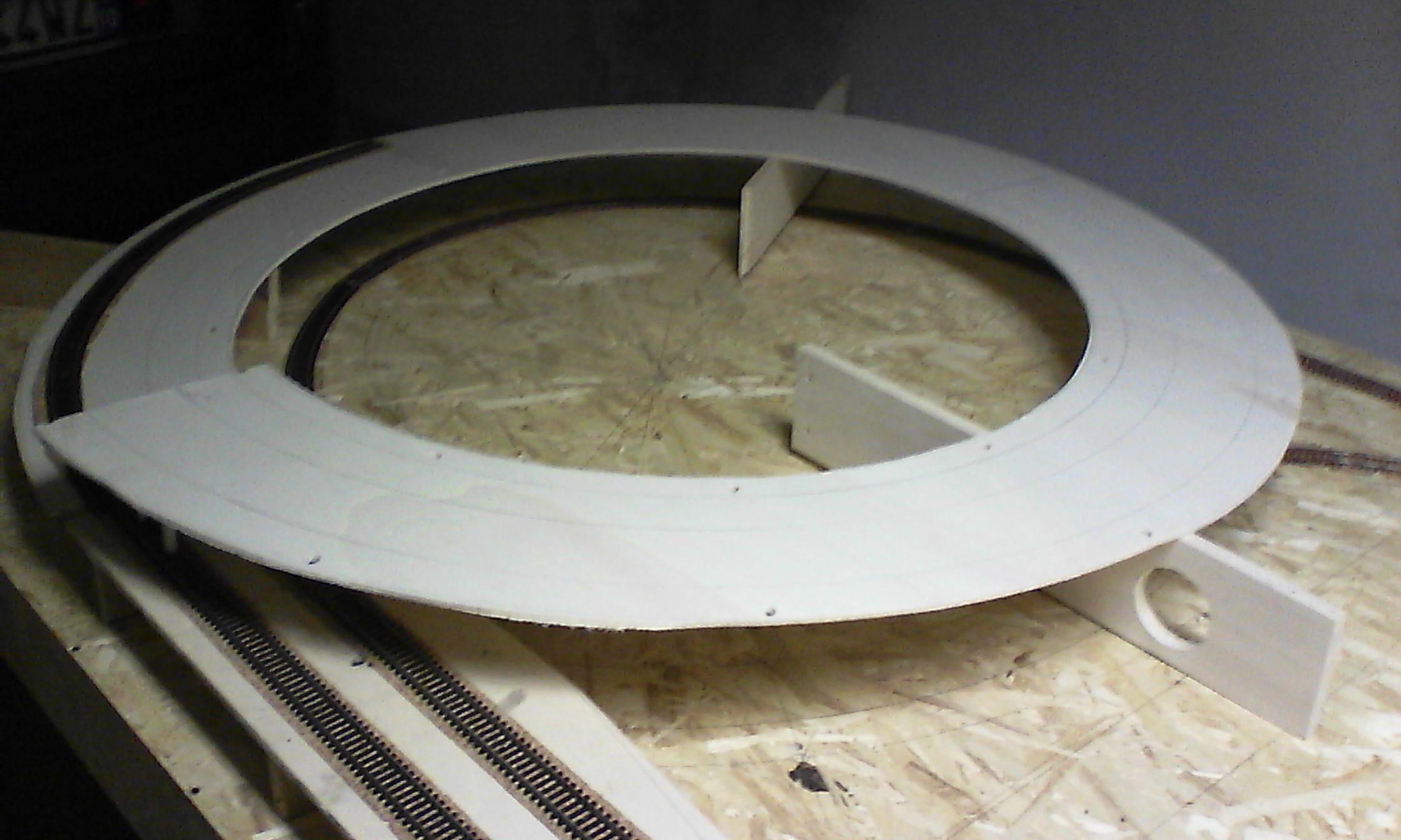

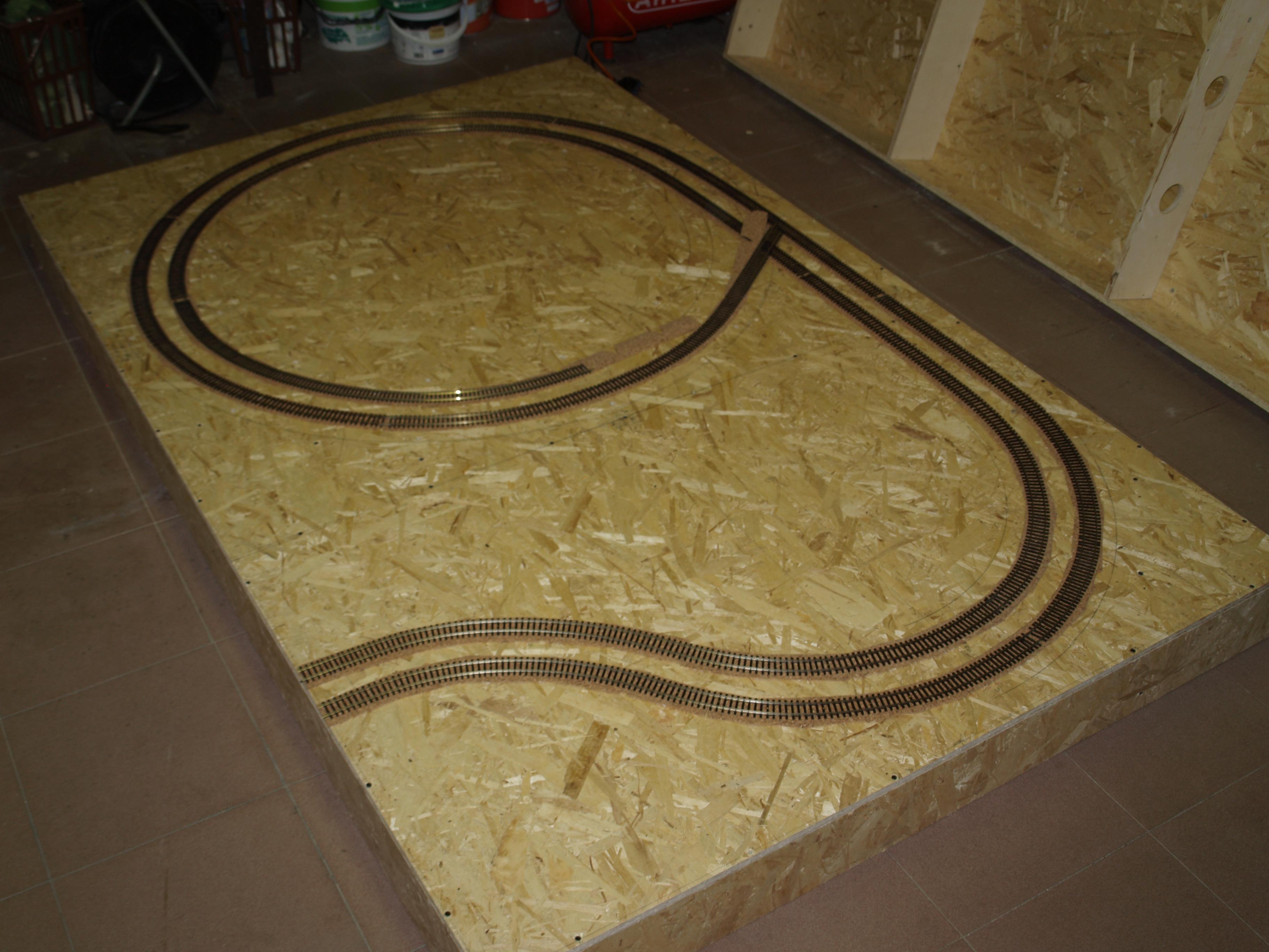

Come detto ho iniziato la costruzione del modulo di testa. Dopoqualche ora di lavoro ho costruito la base inferiore, tracciato il percorso dei binari, forato i passaggi per il filettato dell'elicoidale, messo i binari (provvisori) del cappio di ritorno e parte della salita all'elicoidale. Allego delle foto, sono di bassa qualità perchè fatte in garage con poca luce.

Ovviamente ogni progetto ha le sue pecche in fase di realizzazione. Avevo calcolato un cappio di ritorno con R400, ma per evitare di chiudere i fori dell'elicoidale con i binari ho spostato il tracciato (ved ultima foto) a filo basamento anzichè a circa 40 mm e così ho potuto fare un cappio leggermente ad ovale ma con un raggio medio di 440 mm

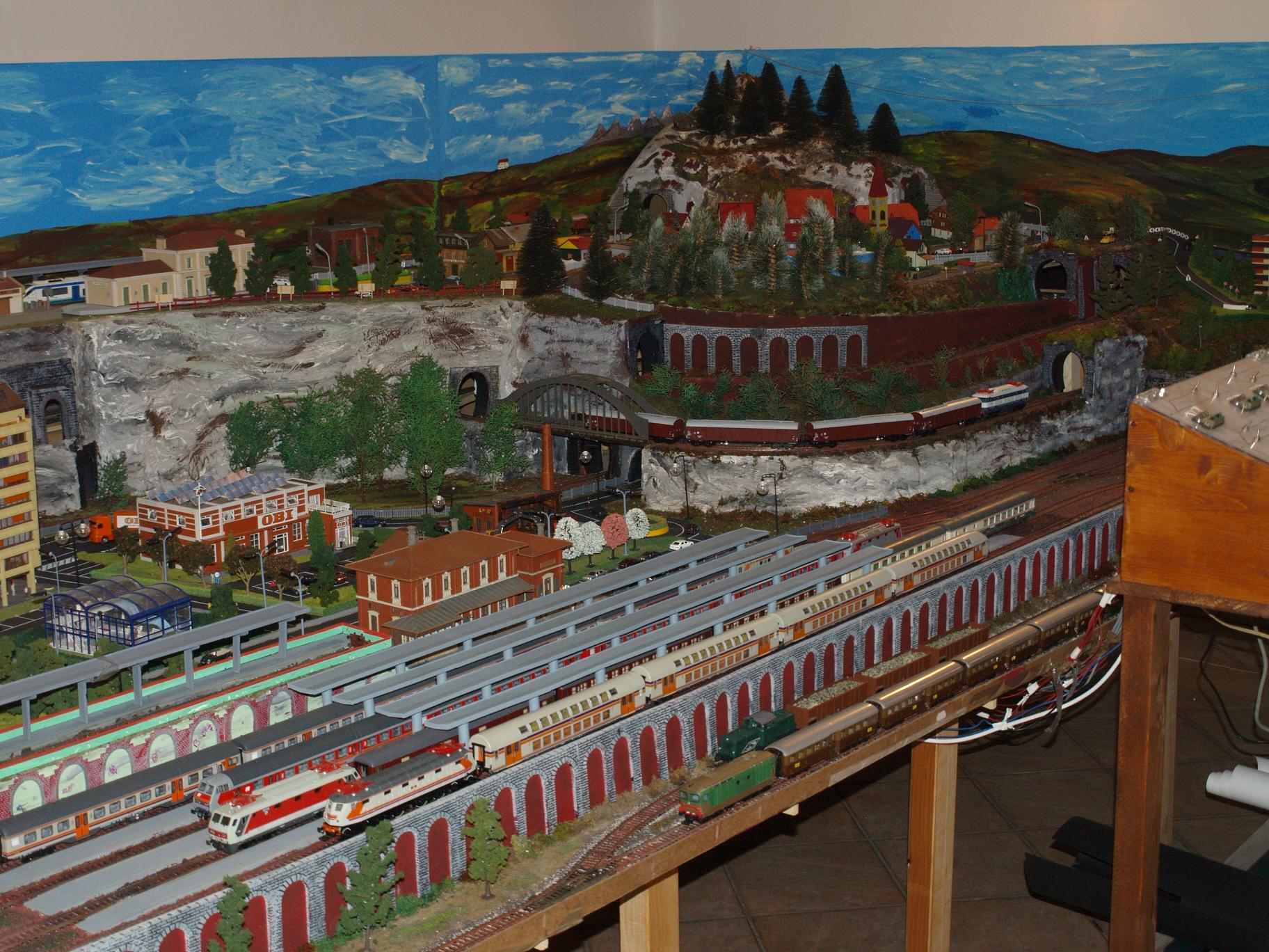

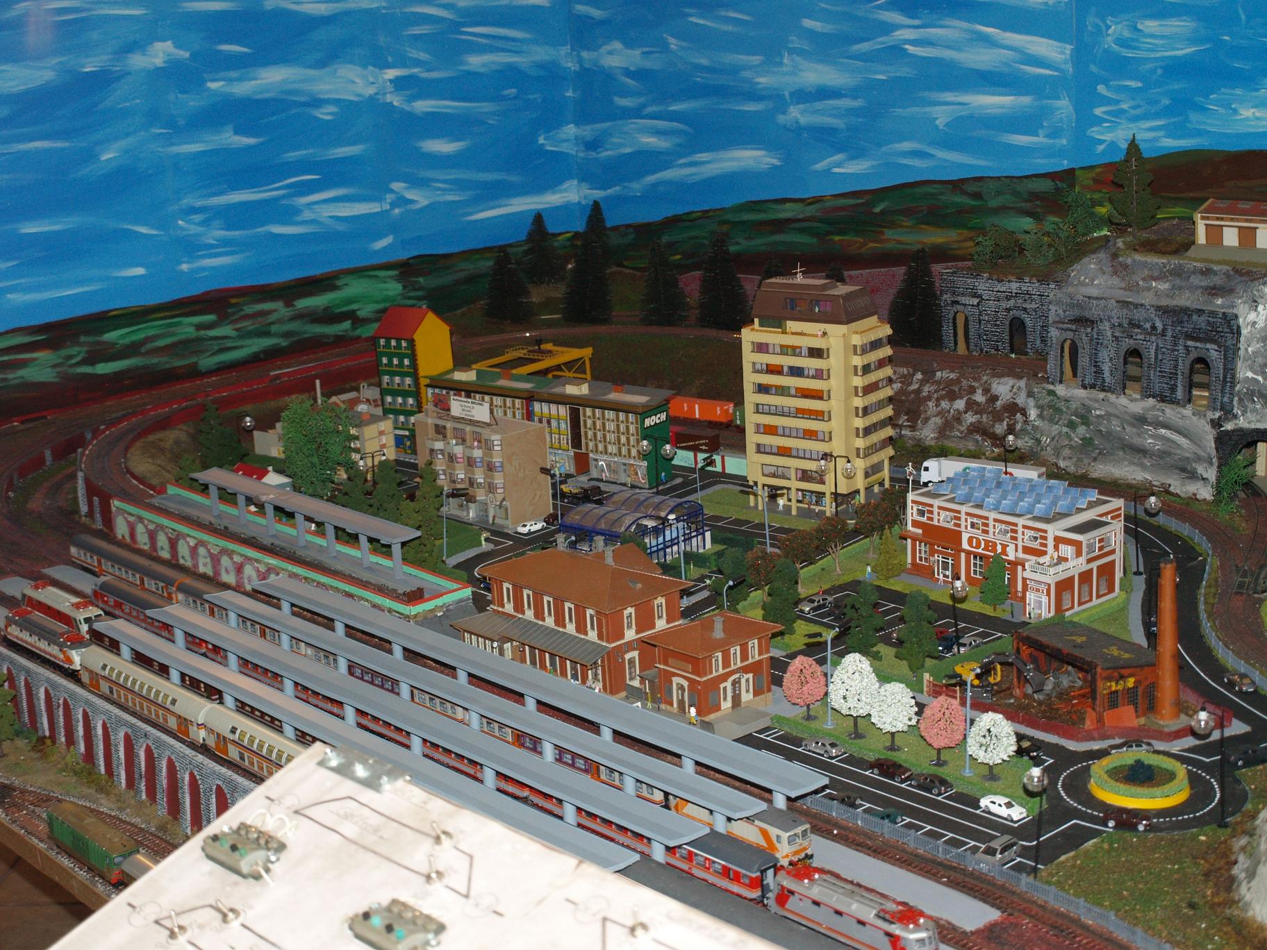

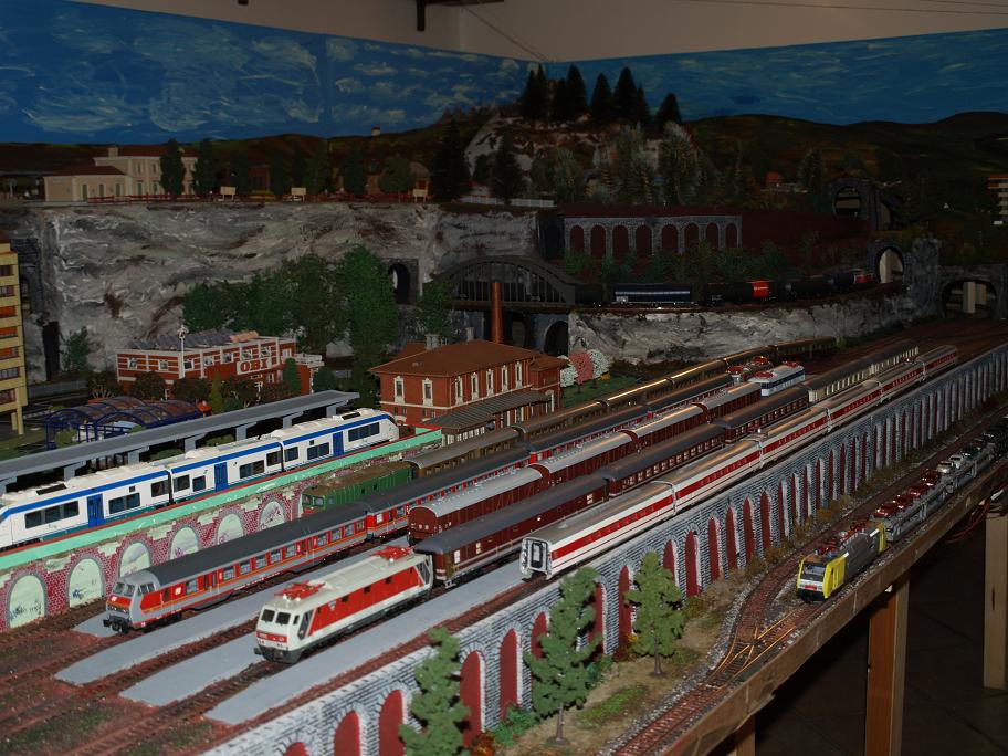

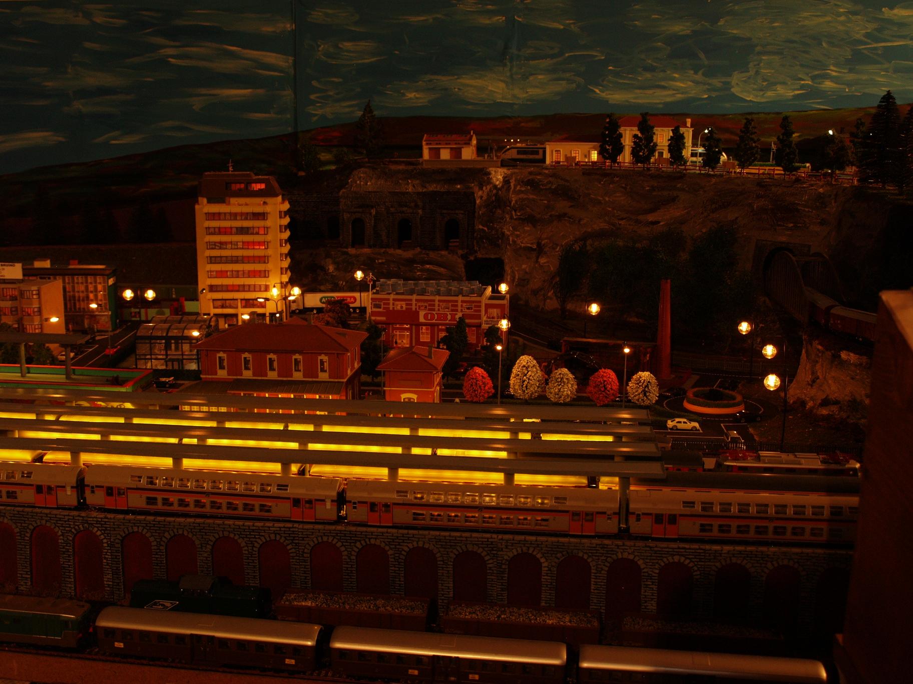

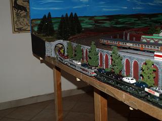

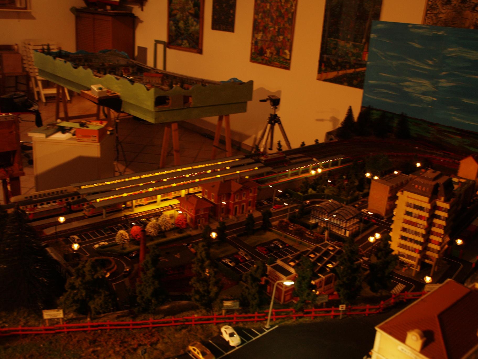

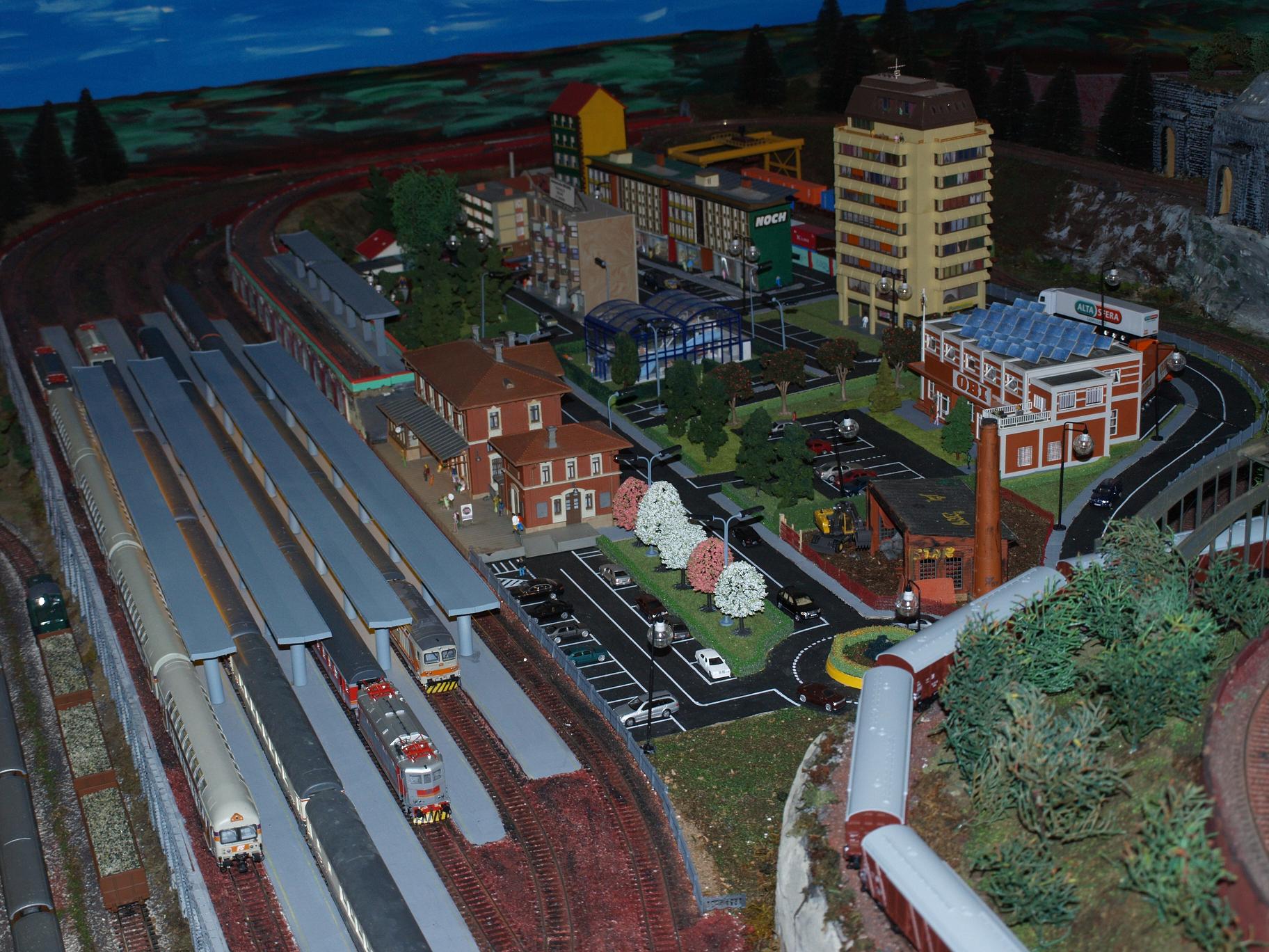

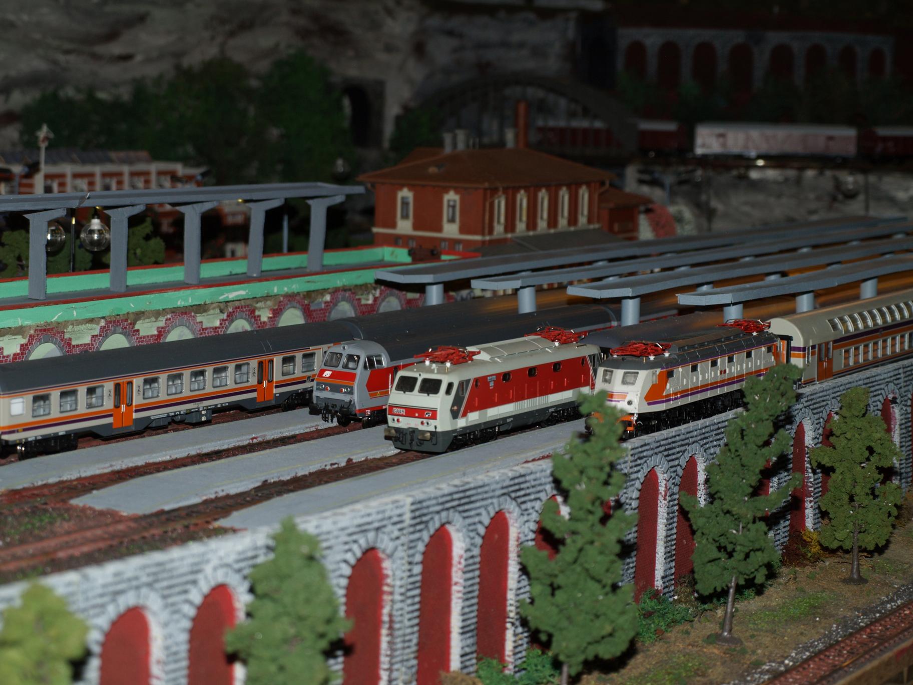

Mentre proseguono i lavori di falegnameria in garage per la costruzione del modulo di testa, oggi proseguirò con la posa binari, allego qualche foto del plastico attuale. Sicuramente mancano parecchi dettagli, semafori linea, insegne stradali e di stazione, personaggi ecc, spero di poterlo completare entro qualche mese in concomitanza con l'ampliamento.

Grazie SaverD445, l'impianto é nato parecchi anni fa con l'entusiasmo del neofita. Poi lo ho rifatto praticamente tre volte pur mantenendo più o meno lo stesso schema. All'inizio sbagli curve pendenze e con il senno di poi correggi gli errori. Sono quattro circuiti indipendenti con la possibilità di avere fino a quindici convogli in transito davanti alle stazioni, per mia comodità preferisco girare con 11 treni. L'impianto é totalmente analogico

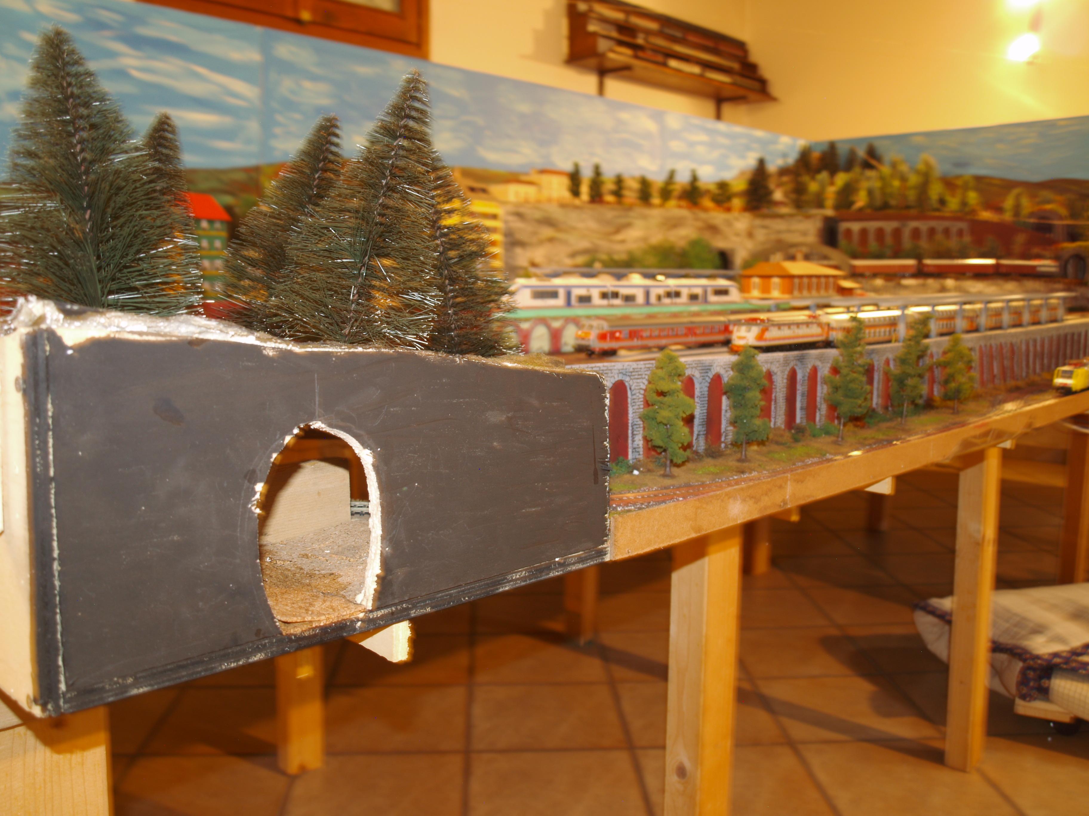

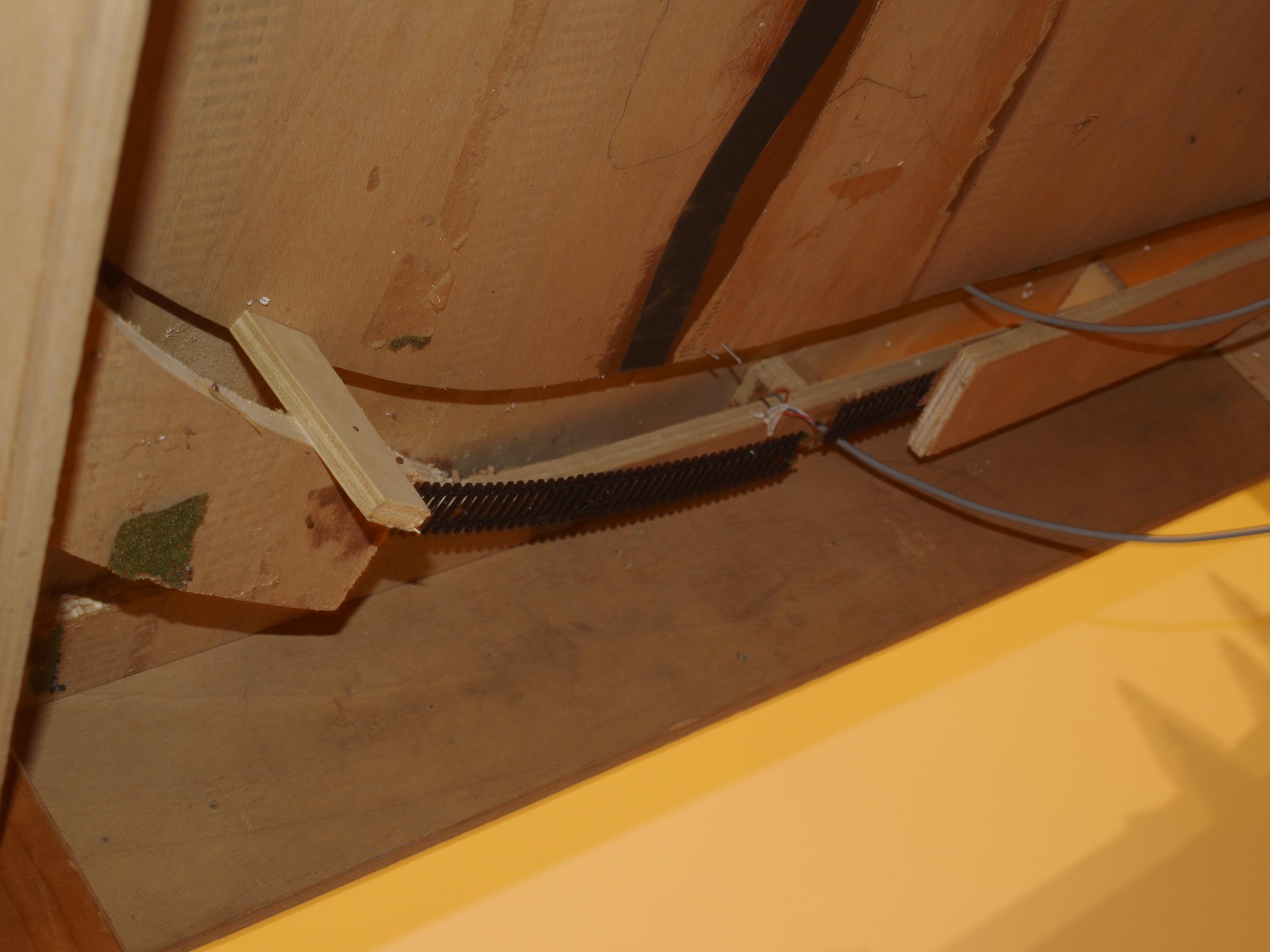

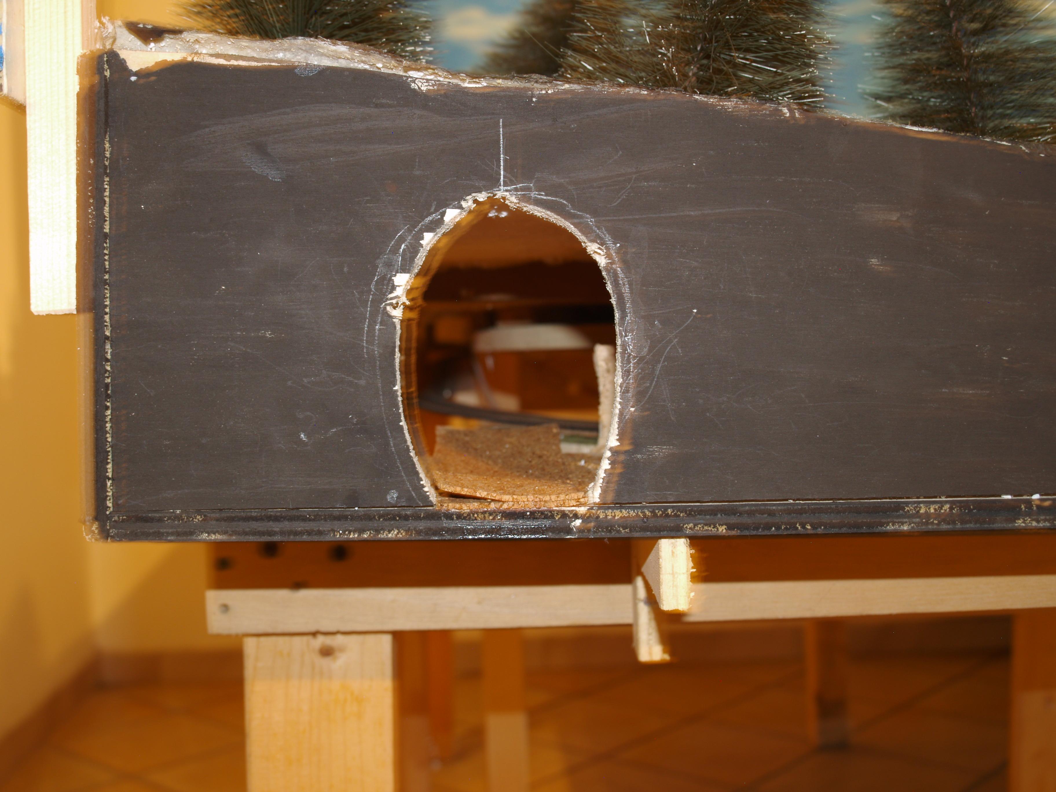

Dopo circa un paio di mesi di inattività per svariati problemi, in questi giorni ho ripreso i lavori di ampliamento del plastico. Per prima cosa ho fatto la scasso sulla parete laterale per il portale di galleria e tagliato la struttura esistente per raggiungere la linea attuale. Da sotto ho tagliato il sostegno dei binari nella zona dove mettere lo scambio (lo farò "pensante") per avere una possibilità di manovra maggiore.

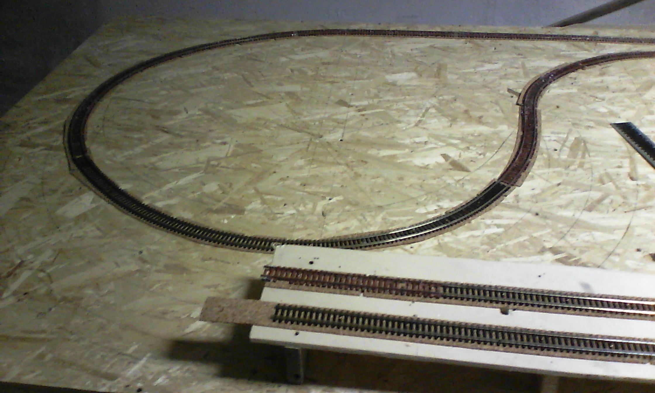

Dopo i due moduli di stazione i lavori sul modulo di testa sono proseguiti:
Inserisci Immagine:
La posa dei binari è terminata, adesso taglierò la sede binari, iniziando da metà curva (quella davanti sulla foto) e posizionerò la discesa con una pendenza del 2,2%. I giri dell'elicoidale sono già pronti e tra non ,olto inizierò a montare il tutto.

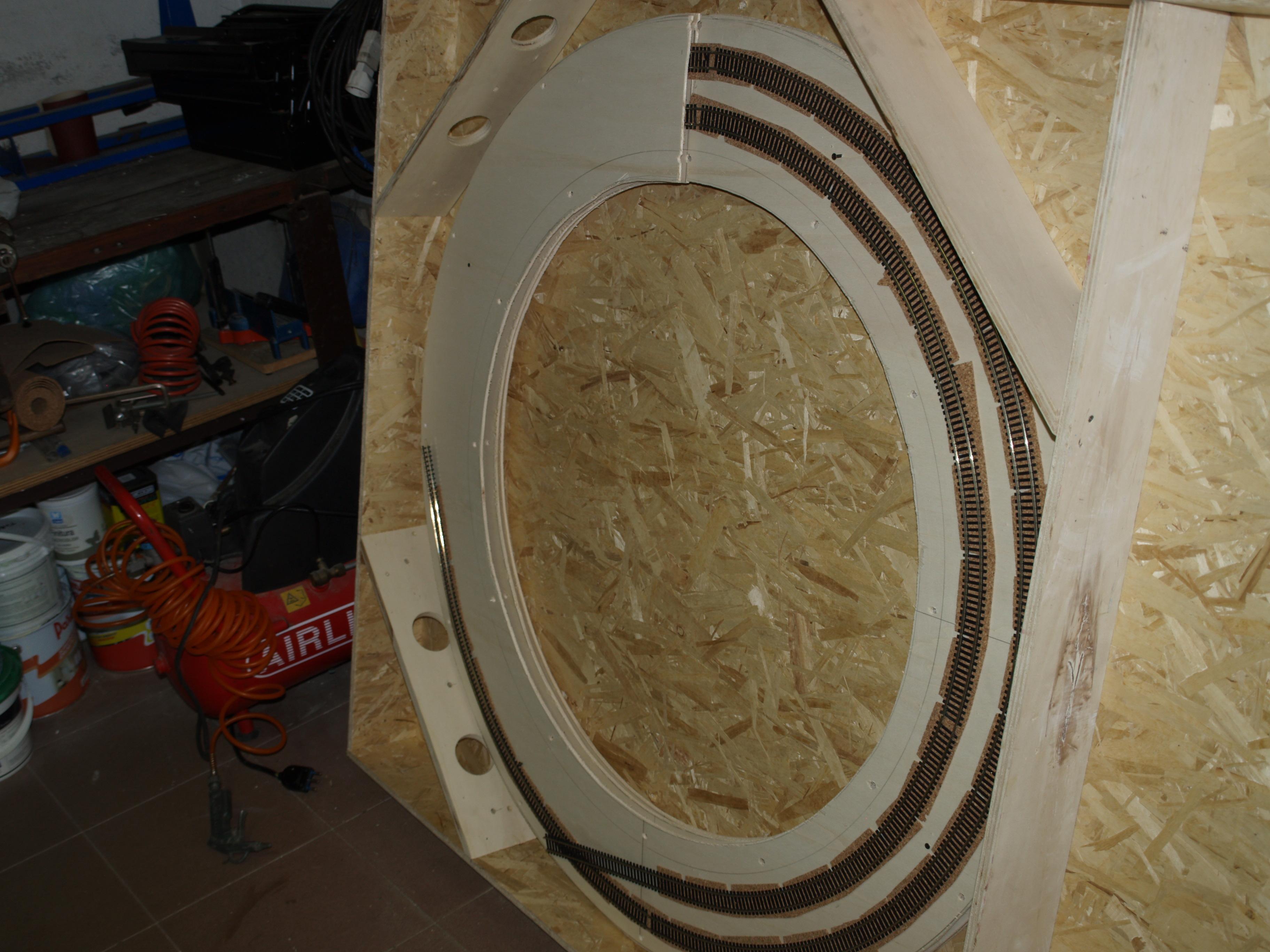

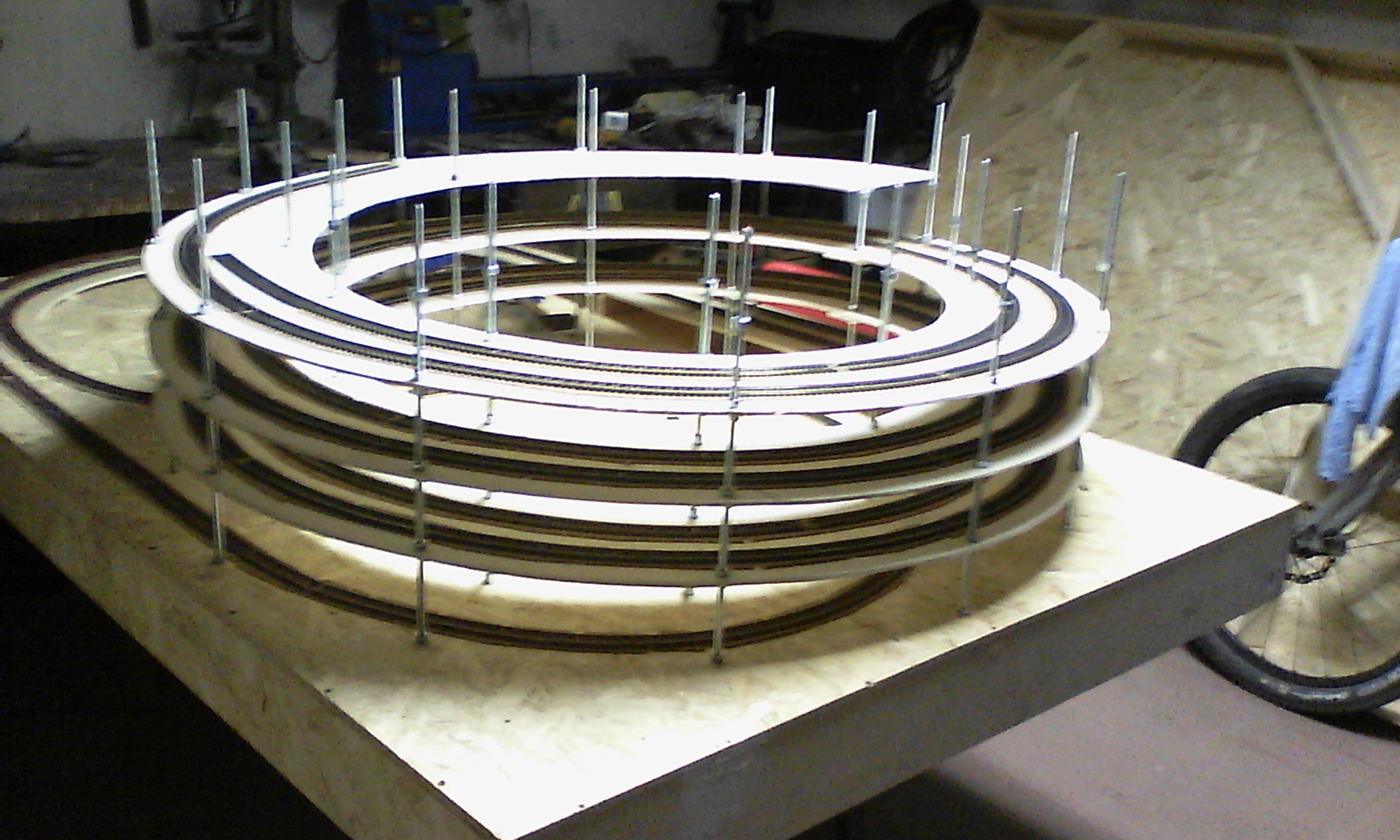

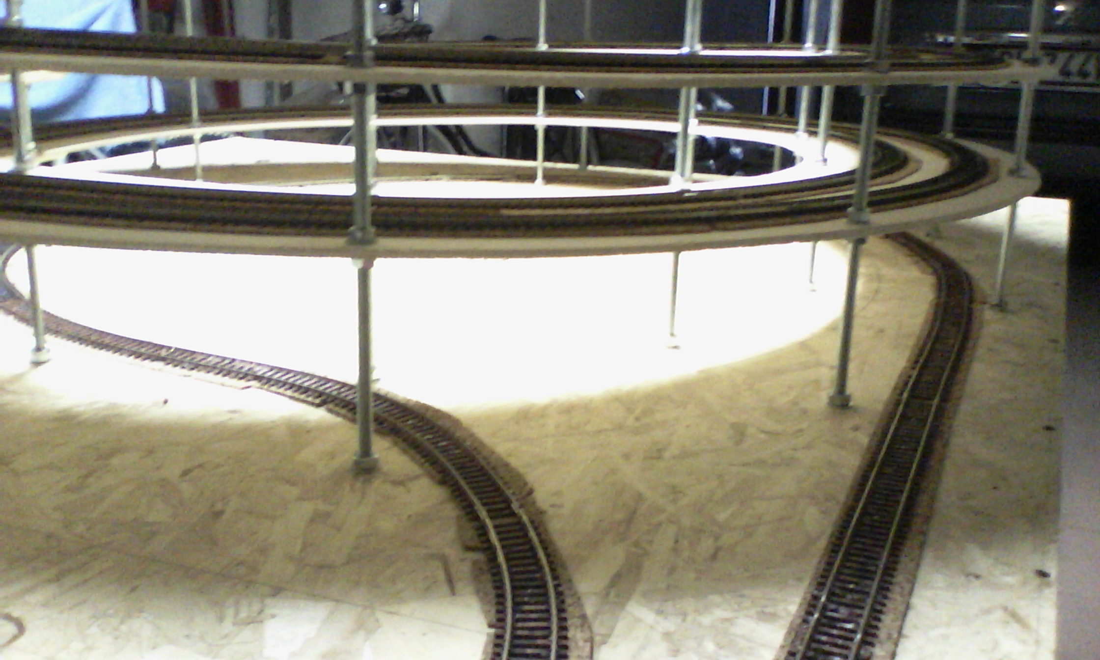

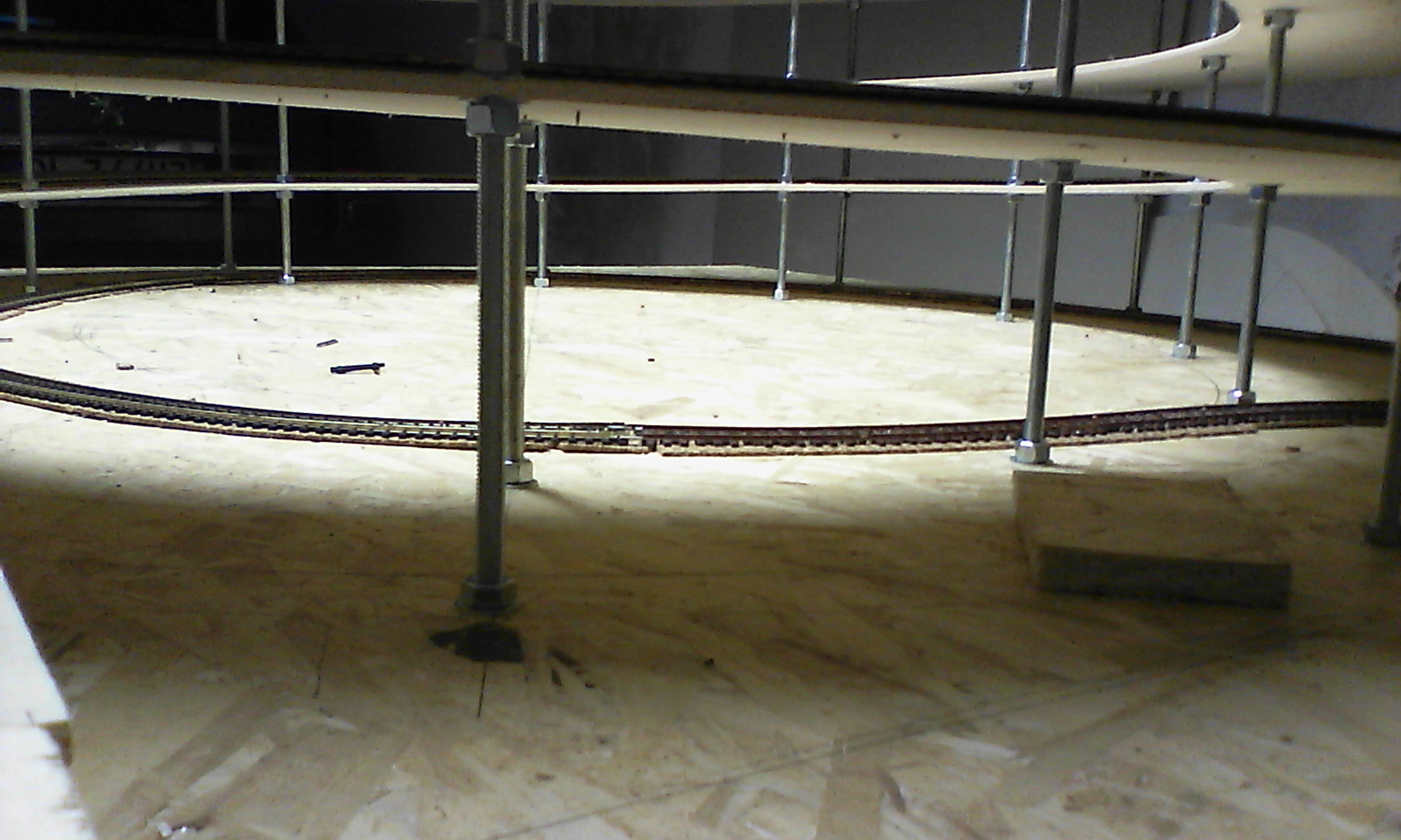

dopo qualche giorno ho finito di montare l'elicoidale sulla base inferiore del modulo di testa. Inserisco qualche foto fatta in garage in attesa di piazzarlo nel plastico con la parte superiore che inizierò a tagliare in giornata. Per le spire ho usato del compensato da 5 mm montando i binari senza interruzione, praticamente ho costruito una spirale completa. L'unica controindicazione è che bisogna infilare dadi e rondelle di sostegno di ogni spira mentre di fa passare il filettato; è forse più lungo come montaggio ma ho trovato che il risultato finale sia buono.
859,79 KB
861,86 KB
750,31 KB
711,78 KB
Ho provato a far scendere una carrozza libera e la scorrevolezza va bene, il piano di sostegno binari è inclinato di 1,5 mm tra le due estremità.

MI sono dimenticato di dire che la pendenza media che ho potuto tenere è del 2,4 %, le prime due spire sono al 2,2% l''ultima è al 2,5% perchè devo recuperare lo spessore della base superiore che è di 12 mm e dare sufficiente luce tra le spire.
