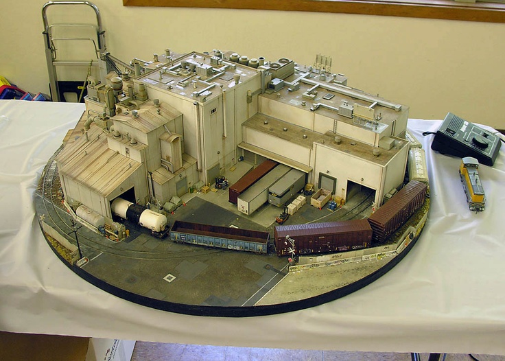

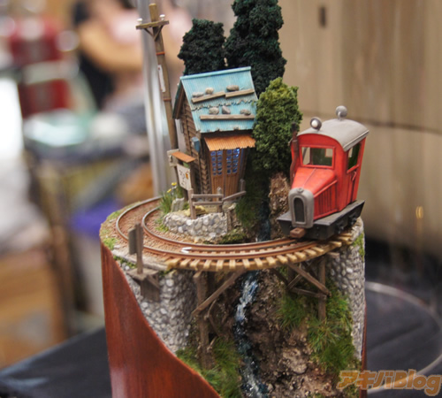

Potresti dare un occhiata ad un sito americano di miniplastici forse utile per il tuo progetto ecco il link www.carendt.com, non preoccuparti tutti abbiamo iniziato da zero chiedi e se possiamo ti daremo una mano.
Inoltre siamo sempre interessati a tutto ciò che orbita attorno al fermodellismo anche i progetti meno canonici.
Roby
85,16 KB
158,64 KB
Ecco alcuni esempi di miniplastici :wink:

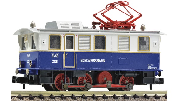

Oppure se scegli là scala enne nel catalogo Fleischmann trovi la locomotiva a cremagliera con relativi vagoni e binari dentati.
56,75 KB
Roby

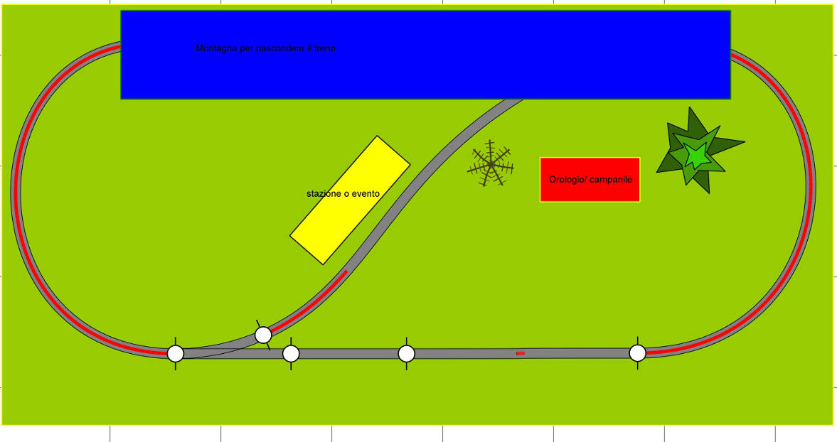

ho fatto una bozza del percorso, ma questo è una linea teorica di tracciato devo avere un paio di binari e un rotabile? ( si dice così? ) per fare le prove di proporzione...
Ma l'idea è un' orologio da poter mettere in salotto come arredamento o male che và lo metto nel laboratorio dove lavoro vediamo.
Per il tracciato volevo provare una locomotiva perchè l'idea era di inclinare il piano e giocare sulla prospettiva ecco perchè volevo avere un pò di dati alla mano,
non sò se per la prova mi devo procurare una "motrice" usata o un carro passeggeri molto corto perchè il "convoglio" sarà composto da motrice+tender carbone e
una sola carrozza passeggeri. Se ho sbagliato termini vi prego di correggermi così imparo, grazie. Marco
Hem! Ho qualche problema di proporzioni! [:I]
63,34 KB

#18 Messaggio da liftman »
SteaMarco ha scritto:
63,34 KB
io la vedo dura ad entrare in 350x700 mm, ma lieto di essere smentito.. [8]
