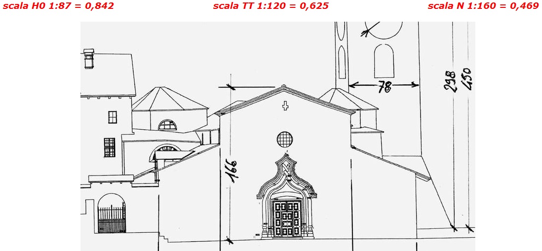

volevo sapere se le misure della chiesa di Arnad che è in scala 1:75 le devo dividere per 1:87 cioè 274 (per1:75) diviso 87 (per 1:87)

Se la scala è 1/75,moltiplicare la misura x 75 e dividere per la scala interessata, se è 1/87 dividere per 87.

Ti riferisci a questa, giusto?
http://www.scalatt.it/bottega%20plastic ... _Arnad.htm
Se da 1:75 devi ridurre a 1:87, devi moltiplicare la misura per il coeff. 0,842
Ad esempio, la misura 166, diventa 139,8.
