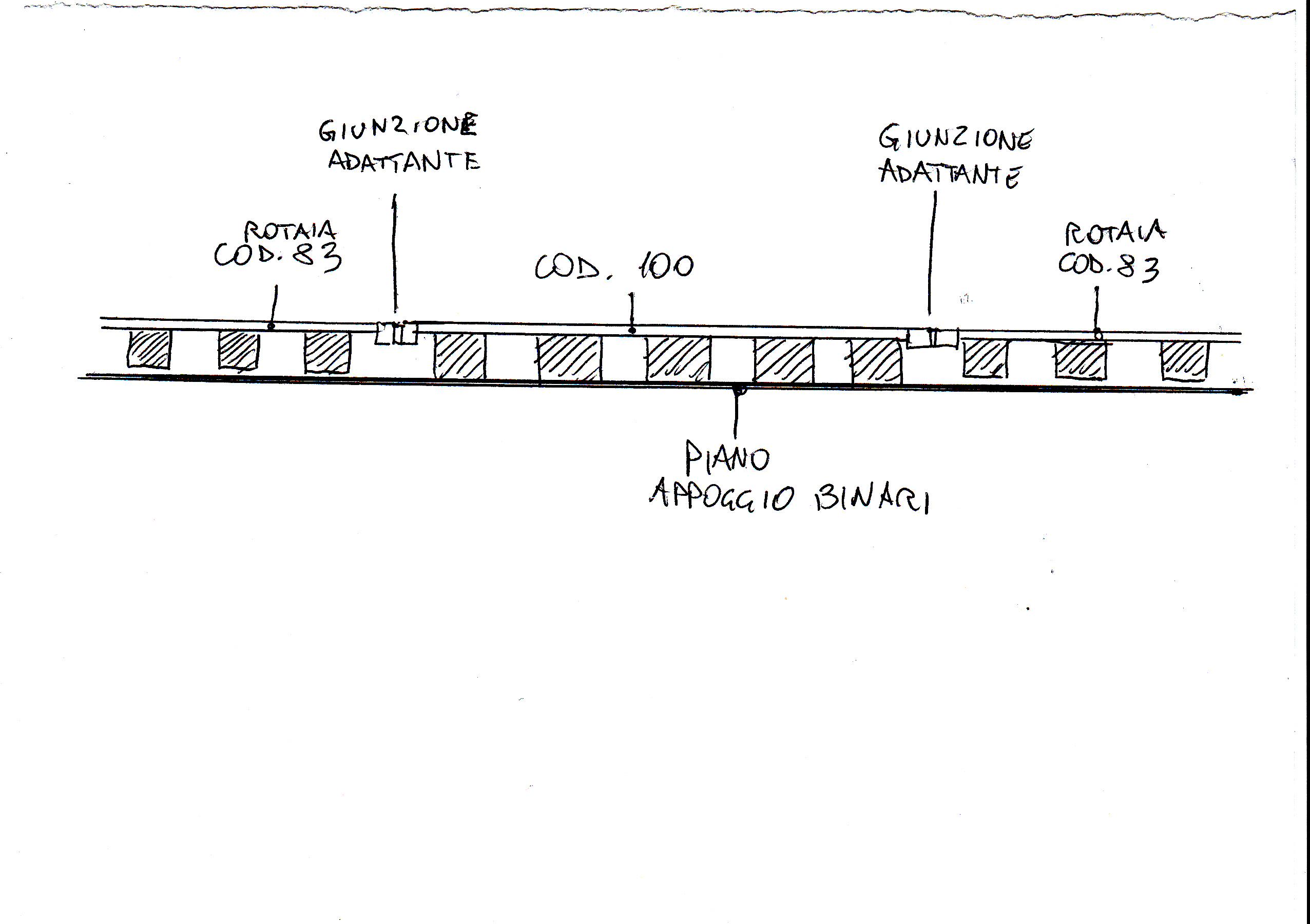

Messaggio da Albjal » gio apr 23, 2015 11:16 am
Chiedo scusa se mi intrometto in questo thread con un argomento non perfettamente in linea con il tema di apertura, ma anche nel mio caso di parla di binari HO cod. 100 (se necessario, i moderatori mi spostino senza problemi).
Vengo al dunque: Nella (remota) ipotesi ch'io voglia sostituire i miei 5 deviatoi inglesi Tillig presenti sul plastico (quindi cod. 83) con altrettanti Peco cod. 100 (cod. Peco SL-90) poiché questi ultimi - avendo l'ago incernierato e non elastico - sono più facilmente manovrabili anche da motorini "modesti" (v. Conrad) nonostante l'innegabile minor finezza modellistica, cosa mi consigliereste di fare per allineare il piano di rotolamento agli altri binari dell'impianto tutti in cod. 83? A me era venuta un'idea un po' rozza: fresare leggermente le traversine degli scambi Peco, utilizzando magari una mola a nastro abrasivo... Che ne dite? È troppo azzardato? Avete altri suggerimenti?
Grazie.
Giulio

Messaggio da Albjal » lun apr 27, 2015 11:16 am
Grazie, Daniele e Mauro.
Per Mauro: L'articolo che mi suggerisci tu è un deviatoio incrocio semplice. A me servirebbe doppio. La Roco lo produce, ma è il tipo "Baesler", non in stile italiano.
Per tutti: Forse non mi sono spiegato bene io.
So dell'esistenza delle scarpette di giunzione, ma mi chiedevo se e come gestire il "vuoto" che resterebbe sotto le traversine dei binari cod. 83 (vedi disegno per capire meglio quello che penso). Ammesso che lo spessore delle traversine sia uguale per tutti i produttori, nell'immediata prossimità delle estremità del cod. 100 si creerebbe un piccolo "cuneo" vuoto. Darebbe problemi ai rotabili? Io penso di sì, sebbene la differenza minima di quota (meno di 0,5 mm) potrebbe essere irrilevante.
Esprimete i vostri pareri, grazie.
634,48 KB
Giulio

Messaggio da Ferroviere delle Dolomiti » lun apr 27, 2015 1:43 pm
Secondo me non si nota nemmeno, poi una volta affogato nella massicciata È praticamente invisibile.

Messaggio da gian paolo cardelli » mar apr 28, 2015 12:07 pm
Giulio, più che un problema di rotaia il tuo è anche un problema di traversine: l'unica è listellare le rotaie complessivamente più sottili con sottili stricioline di plasticard sotto ogni traversina; se piazzi un unico listello di legno, per esempio, la rumorosità cambierebbe tra binario e binario.

Messaggio da dany023 » mar apr 28, 2015 10:06 pm
buonasera ai signori fermodellisti, se posso dire la mia, avendo gia provato ad accostare un codice 100 con dei vecchi binari lima che dovrebbero essere vicini al codice 83, la differenza si nota eccome. le traversine del codice 83 risultano più rialzate rispetto al codice 100. e..... del mio occhio (dito) ci si puo fidare. tante rotaie a tutti, daniele.
