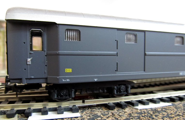

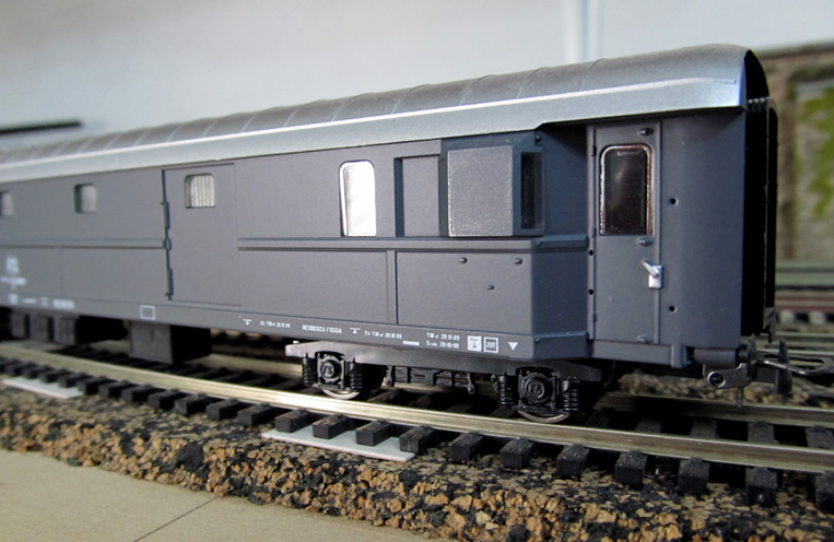

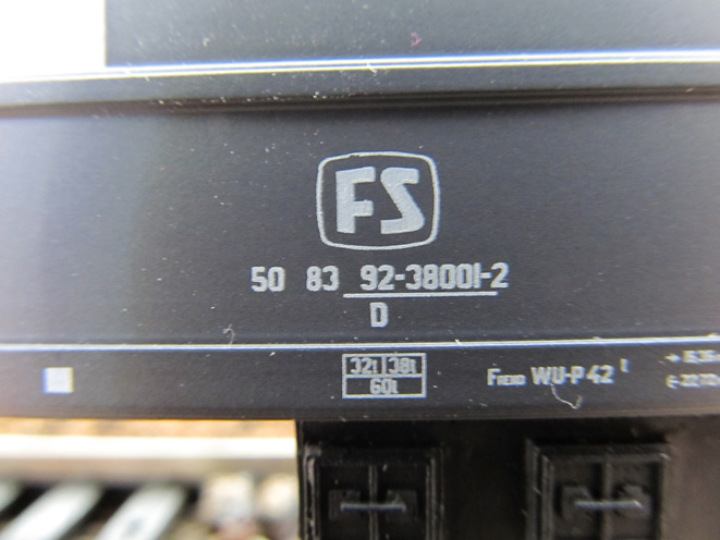

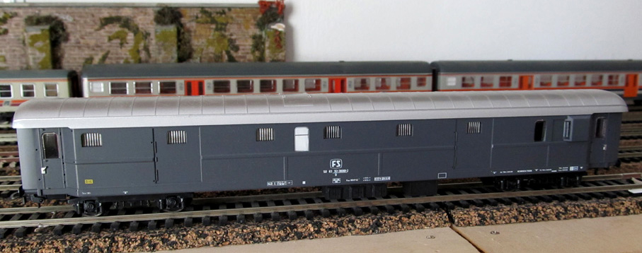

Qualche anno fa un amico mi regalò la carrozza di cui sotto, è un bagagliaio ACME; poiché il modello mi fu regalato "nudo e crudo" cioè senza scatola né aggiuntivi né foglietti vari, avendo intenzione quanto meno di reperire gli aggiuntivi volevo chiedere se qualcuno sa di che articolo si tratta; sul fondo della carrozza si legge solamente "ACME-Made in Italy"; metto anche una foto della marcatura:
117,51 KB
103,49 KB
125,94 KB
87,44 KB
Ringrazio anticipatamente chi risponderà.
Saluti
Josef

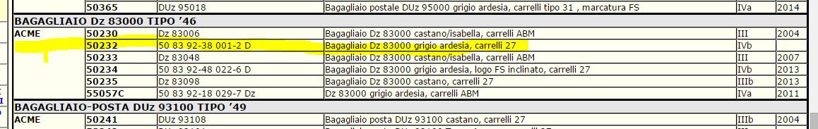

Ciao Josef
cercando sul sito di Gabriele Moschetto
http://gamos81.altervista.org/
il tuo dovrebbe essere l'articolo ACME 50232, ovvero un bagagliaio Dz 83000 tipo '46
76,3 KB
Sul sito c'è una corrispondenza fra la marcatura e il modello per ciascun esemplare, quindi si conoscendo la marcatura si può sempre risalire all'articolo.
Messaggi: 6648
Re: Bagagliaio ACME: qualcuno sa che articolo è?
#3 Messaggio da Docdelburg »
Articolo Acme 50232 bagagliaio Dz 83000 con carrelli tipo 27 epoca IVb

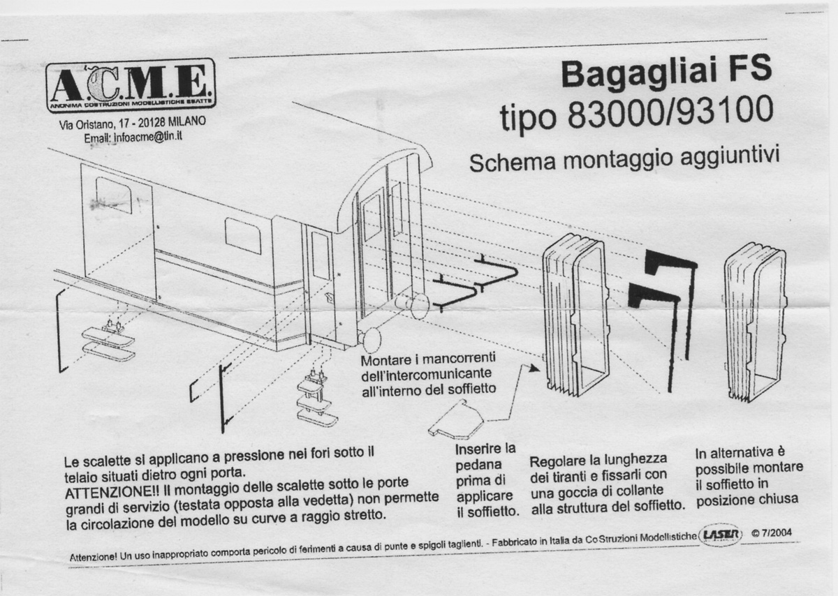

Ciao,
ti ho scansionato il misero foglietto degli aggiuntivi del bagagliaio (il mio è quello castano/isabella ma dovrebbe essere il medesimo).
Buona fortuna per gli aggiuntivi, con ACME ce ne vuole tantissima (anche pazienza!). a proposito... se vuoi farlo circolare su plastico appesantiscilo con almeno 20 g di piombo infilato nei gabinetti! io solo dopo aver buttato via e sostituito i ganci, dopo averlo appesantito e dopo averlo ritoccato nei respingenti sono riuscito ad avere una marcia decente... tipico delle carrozze ACME!

Grazie Mario, puntuale come sempre..... adesso vedo come organizzarmi, magari ordino gli aggiuntivi tramite il mio negoziante; ho notato anch'io che la carrozza è leggerissima, sicuramente andrà appesantita (forse anche più di 20 gr) poi devo verificare la circolabilità nelle mie curve (a dire il vero non strettissime), non posso che ringraziarti.
Saluti
Josef
#8 Messaggio da marioscd »
si hai ragione... ho ricontrollato e oltre ai 20 grammi per gabinetto ne avevo piazzati altrettanti anche centralmente.
