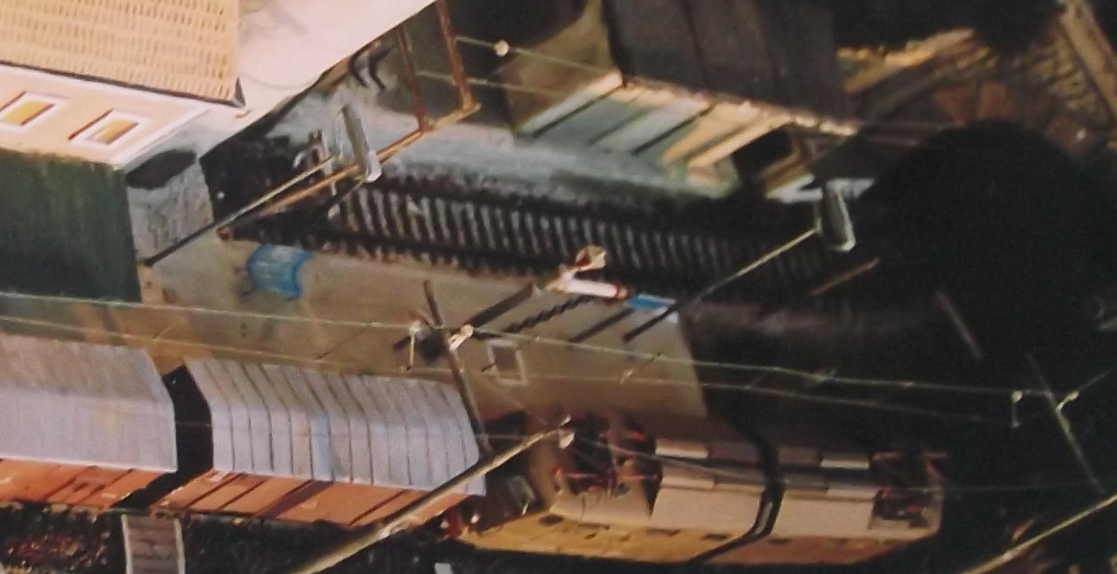

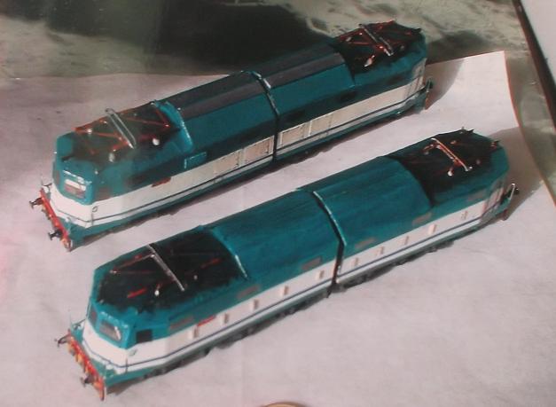

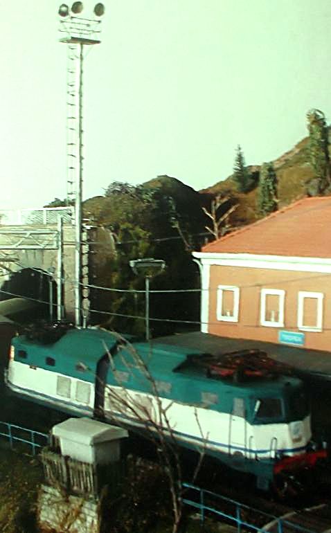

Ho trovato per puro caso, queste vecchie foto.Sono le uniche che ho.Ho realizzato questi modellini di E636 ben 17 anni fa (circa).
Totalmente autocostruiti.Tutto il lavoro è fatto a mano, compresi i disegni per realizzare la varie parti.Anche i carri F sono autocostruiti.
77,83 KB
101,1 KB
190,15 KB

Grazie a tutti.Il telaio motore è il classico lima motore G, mentre per le casse....vediamo chi indovina :grin:
Re: Autocostruzione E636 scala H0
#7 Messaggio da dilan »
Beh, non è facile indovinare anche perché le foto non sono molto nitide.
Potresti essere partito dalle casse di un 645/646 Lima, alle quali hai rifatto i frontali, oppure per questi ultimi potresti aver adoperato quelli di un 424.
Altra alternativa, l'utilizzo in partenza di un 424 al quale sono state modificate le fiancate.

Ciao AXEL, anche se le foto non rendono bene, si evince comunque il buon lavoro fatto, del resto non poteva essere diversamente per una realizzazione fatta da te.
Complimenti.
Per l'indovinello che poni, non ho capito se ti riferisci a quale modello hai modificato per realizzarlo, o al tipo di materiale da te usato per farlo.
Nel primo caso concordo anche io con quanto postato sopra da DILAN.
Nel secondo caso, qualora tu avessi fatto di sana pianta l'intera cassa, voglio azzardare e dico: hai per caso usato del comunissimo cartoncino?
Conoscendo le tue capacità non mi sorprenderebbe.

Bravissimo Raimondo!E' cartoncino.Esattamente scatole di scarpe!!!
Il telaio proviene dalle E646 Lima.Nella prima foto e nell'ultima i pantografi sono commerciali.Nelle due E636 xmpr i pantografi sono autocostruiti.Le casse delle loco xmpr sono totalmente autocostruite in cartone.Mentre la loco isabella è una e424 lima tagliata in due e allungata.I carri F sono sempre in cartoncino. :smile:
