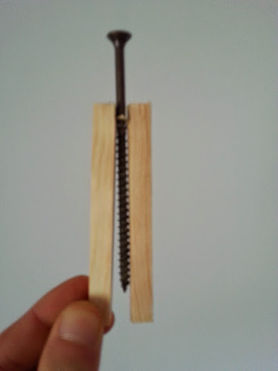

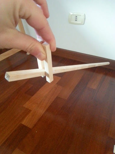

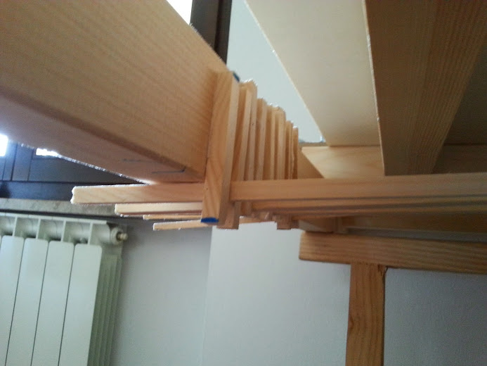

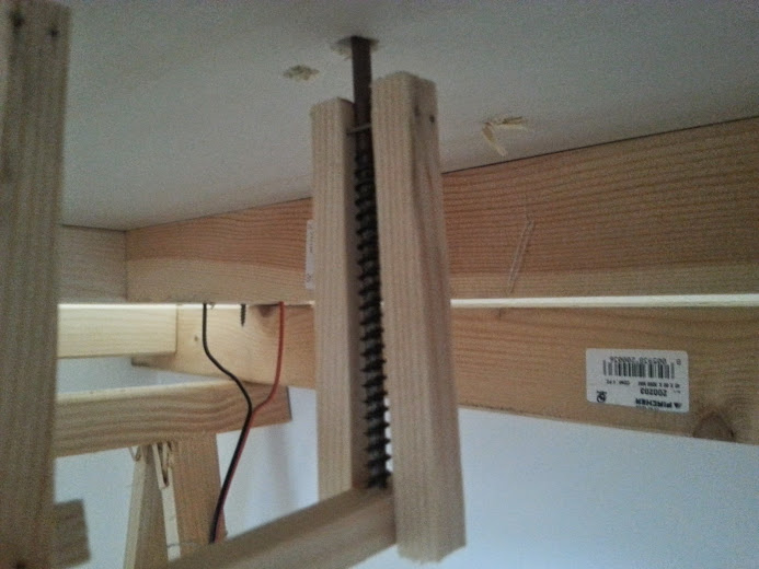

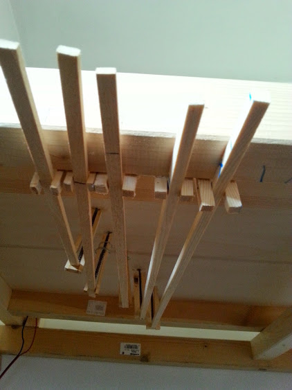

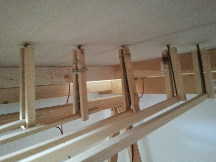

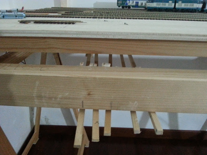

Salve amici,
vorrei condividere con voi la costruzione degli sgancia-vagoni che ho fatto per la mia stazione nascosta,un meccanismo a leve dal costo davvero irrisorio.Ho già presentato qualcosa nel topic "il plastico di Andrea'',ma qui volevo far vedere tutte le varie fasi,visto anche che sia qui sia in altro forum,l'idea è stata molto apprezzata e voluta subito rifare.Ho costruito 6 sganciavagoni alla modica cifra di 3 euro e 50.
69,83 KB
46,55 KB
80,88 KB
70,53 KB
57,5 KB
Queste le viti che sollevandosi sganciano i vagoni;come vedete possono essere benissimo camuffate con la massicciata o incollare su una traversina.

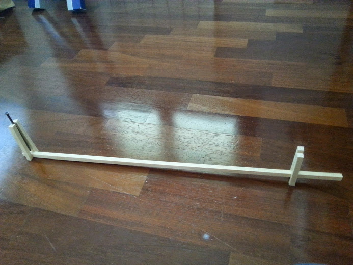

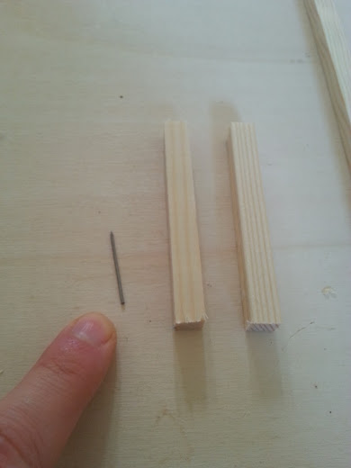

Le semplicissime fasi del lavoro:
23,49 KB
stecchetta di legno 0,5x0,5 cm e spilli per cornici
54,31 KB

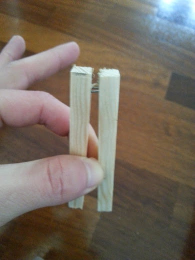

Ho inserito lo spillo da cornice per creare il fulcro:
39,62 KB
Altri due spilli da cornice per creare il fermo dove andrà alloggiata la vite:
38,3 KB
Ho alloggiato la vite facendola scendere fino all'altezza desiderata
21,19 KB
E lo sganciavagoni completato
85,53 KB
Una volta fatto andrà alloggiato e incollato come nelle foto iniziali

Bello e ingegnoso, ma credo molto indaginoso e con un chiaro effetto PIANOFORTE. Sbaglio?
Roberto Scuderi - www.dalmatadelletna.com
e656pa
Messaggi: 187
Iscritto il: sabato 8 novembre 2014, 16:04
Città: Alatri
Re: Sgancia-vagoni autocostruiti super economici
#8 Messaggio da e656pa »
Grazie a tutti per i complimenti.
Egidio,fammi sapere se poi adotterai questa soluzione...mi fa piacere poter essere d'aiuto a tutti voi.
<div align="center" id="quote2"><table class="quote"><tr><td class="quotetd"></td></tr><tr><td class="quotetd2"><span class="quotetext"> ma molto indaginoso e con un chairo effetto PIANOFORTE.Sbaglio?[/quote]
Non so cosa intendi per indaginoso,ma se riferito ad una complicata pensata e realizzazione,devo contraddirti;l'idea è venuta nel vedere un sistema a leve e la per la realizzazione è davvero un gioco da ragazzi.Si risparmia tantissimo e l'efficacia è garantita.
Anche l'effetto pianoforte non è così visibile,si abbassano di pochissimo le leve,altrimenti farebbero deragliare i vagoni e rompere i ganci;sono tarati per abassarsi/alzarsi un minimo e non come il pianoforte i quali tasti vanno su e giù in modo più marcato.Comunque il funzionamento a leve è simile allo strumento. ;)
