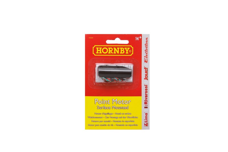

Ciao, in particolare vorrei sapere se questo motore per deviatoi in superficie della Hornby può pilotare deviatoi Peco....
33 KB

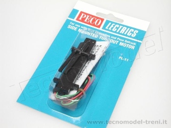

Per i deviatoi Peco, sempre di superficie, c'è questo motore
9,02 KB
Grazie dell'attenzione :smile:

Per quel che ne so Peco e Hornby hanno uno schema simile per i motori sottoplancia e medesimi attacchi così che i motori degli uni possono essere applicati ai deviatoi degli altri. Per quanto riguarda i motori di superficie tutti e due i tipi di deviatoi hanno la traversa degli aghi che termina agli estremi con un piolino che va inserito nel rispettivo motore di superficie.
Immagino quindi che i due motori siano di nuovo intercambiabili con l'unica eccezione, da quanto si vede nelle immagini, che il motore Peco ha dei punti di fissaggio prestabiliti a lato del deviatoio della stessa marca.
Ritengo quindi molto probabile una facile adattabilità viste le numerose similitudini. Se nessun'altro ha esperienza diretta non ti resta che acquistarne uno e provare.... :wink:

Nella mia stazione nascosta, benché la progettai con infinita attenzione, uno dei deviatoi è arrivato a "cadere" proprio su una traversa del telaio. Impossibilitato all'installazione sottoplancia, ho dovuto installare un deviatoio di superficie. Installai proprio un Hornby come quello della foto.
33 KB
Non riusciva a vincere la forza della molla del deviatoio Peco. Ronzava.. Ronzava.. ma non muoveva gli aghi. Installando un motore Peco, tutto si è risolto.
I motori Hornby non hanno forza, assorbono poca corrente, ma non riescono a vincere la molla di bloccaggio degli aghi. Tranne che per i deviatoi Hornby, molto più blandi.

Ciao. Chiedo se per automatizzare uno scambio Peco con questo motore sempre Peco
32,94 KB

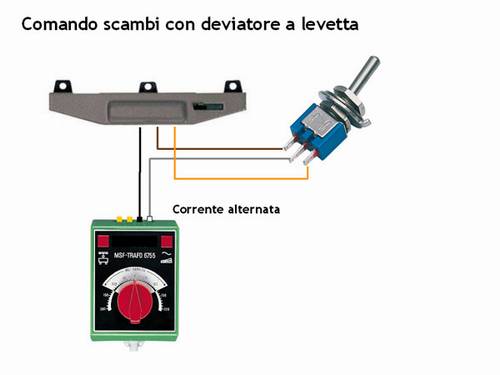

E' lo stesso di cui parlavo qualche tempo fa, sempre in questa discussione. Chiedo se potessi usare questo schema a deviatore a levetta On - OFF - ON
15,03 KB
E se al posto del deviatore usassi un interruttore a pulsante? Grazie :smile: Ciao Giovanni

Si Giovanni, puoi usare un interruttore a pulsante con ritorno sullo 0 oppure due pulsanti, in quanto ai motori a bobina basta solo l'impulso ed è meglio che non restino alimentati .
