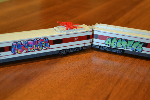

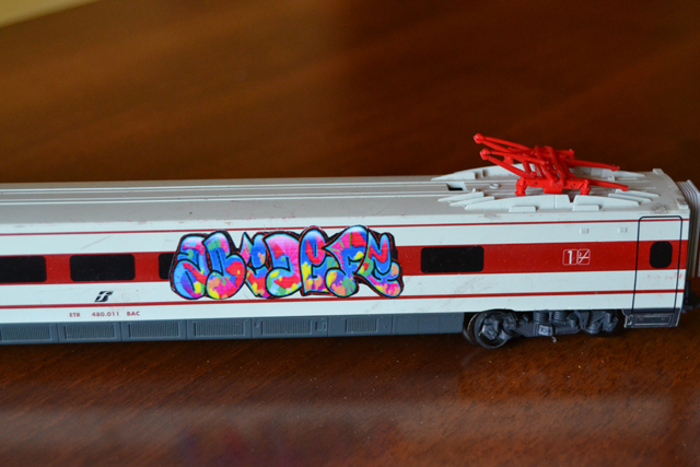

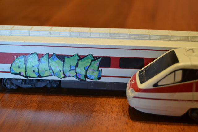

Buonasera. Rimediato questo ETR 480 LIMA molto datato e danneggiato ho pensato di coprire i graffi presenti con dei simpatici graffiti. Così ho cercato nel web esempi specifici da realizzare sui treni e non essendo pratico di aerografi li ho fotocopiati sulla carta adesiva (quella che si usa per le etichette dei CD). Infine dopo averli protetti con dello Scotch trasparente largo, li ho applicati su lati del treno dove erano presenti i graffi più vistosi. Non ho seguito una scala ben precisa e mi sono limitato a realizzarli in diverse misure, da provare sul "campo". L'importante era coprire bene i difetti e magari rendere ancora più gradevole questo ETR. Pensate che sono riuscito a fare un buon lavoro? Qualcuno ha realizzato dei graffiti sui treni e con quale sistema?
Pensavo anche di tagliare i finestrini verniciati e di applicare della plastica trasparente scurita a dovere in modo da potere evidenziare la luce che vorrei inserire nelle carrozze, pensate sia possibile effettuare dei tagli senza rovinare la carcassa del treno?
Grazie fin da ora e a presto. Maurizio.

Maurizio i graffiti non sono male e sono giusti come dimensioni, la cosa che mi lascia perplesso è il tipo di rotabile dove li hai collocati, non mi sembra adattissimo[8] comunque la tecnica è buona e il risultato finale discreto, qui si parlava di graffiti con un altra tecnica realizzativa :wink:
topic.asp?TOPIC_ID=8309&SearchTerms=graffiti
Per le altre modifiche che intendi fare ho trovato questa discussione sull'elaborazione dell'ETR 450, spero possa esserti di aiuto [:I]
topic.asp?TOPIC_ID=9834&SearchTerms=pendolino
Buon lavoro Massimiliano :cool:

Ciao Maurizio.
Partendo dal presupposto che si tratta di un lavoro che hai fatto per rimediare ad un inconveniente e su un rotabile di tipo economico, secondo me hai avuto una bella idea.
Per capire se il lavoro è venuto bene, servirebbe una foto di infilata di una vettura. Quello a cui penso è lo spessore di questi graffiti che hai applicato. Avendo usato una carta adesiva, forse è un po' spessa. Per questo ci vorrebbe una foto dova si può vedere se il graffito è spesso o no.
Io ho messo dei graffiti su vetture passeggeri e carri merci, stampandoli però su carta da decal e poi applicando questa al rotabile.
Però le decal realizzate in casa non sono coprenti, quindi non so che effetto possano avere sul rosso acceso e sopratutto sul nero dei finestrini. Credo che non siano abbastanza coprenti come questi adesivi che hai applicato, che se pur spessi, sono però coprenti.
Per la scala, anche io non mi sono fatto problemi e secondo me il lavoro che hai fatto, da questo lato è ok. I graffiti non hanno dimensioni fisse, c'è ne sono di grandi e piccoli. Anche io ho cercato sul web i disegni, poi li ho scalati "ad occhio" e li ho stampati.
Quanto al fatto di voler aprire i finestrini, questo è senz'altro possibile, anche se non facile. Senza una matrice, fare tutti i finestrini uguali e ben rifiniti sarà un lavoro lungo e meticoloso, ma non impossibile. L'unica cosa è che poi, applicando i vetri da dentro, non saranno a filo cassa come al vero. Realizzarli a filo cassa in modo artigianale credo sia quasi del tutto impossibile, anche se magari con tanta precisione e pazienza si può fare.
Non è un lavoro privo di rischi, il danno è possibile.

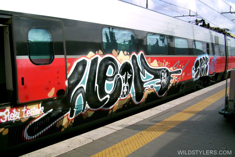

Grazie per i consigli Massimiliano. Purtroppo per il momento il treno danneggiato è questo e su questo ho pensato di metterci delle "toppe". In ogni caso esistono anche nella realtà treni veloci imbrattati dai Writers (allego un paio di foto prese sul Web). Per la seconda modifica, quella dei finestrini, mi occorrerebbero dei consigli sulla possibilità di tagliare i finestrini stampati e di sostituirli con delle plastiche trasparenti da incollare al telaio. Grazie ancora e buona serata.

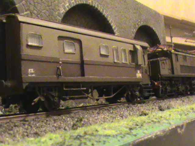

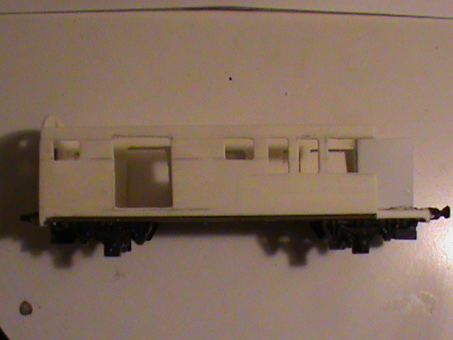

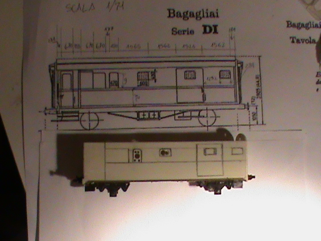

Creare i finestrini veri non è un grande problema. Ci vuole solo una grandissima pazienza e mano ferma.
Io nell'autocostruzione del bagagliaio DI, ricavato da un carro merci, ho fatto come segue:
- Hai già la traccia ove tagliare la plastica (la verniciatura che li simula).
- Con una punta da 1 mm fori la plastica, rimanendo all'interno della traccia, tutt'attorno al finestrino, cercando di lasciare il meno spazio possibile fra un foro e l'altro.
143,34 KB
- Togli il pezzo di plastica ed inizi a limare, con una lima finissima, modellando bene la sagoma, finché arrivi al bordo.
149,31 KB
- Crei un campione di "finestrino", ricavandolo da un pezzo di plastica trasparente, e gli dai la forma che perfettamente s'incastra nel foro.
- Inizi a tagliare gli altri finestrini rispettando la sagoma a campione.
- Tagli tanti pezzi di plastica quanti te ne servono.
- Li incolli con colla vinilica all'interno.
- Vernici all'interno con vernice scura.
21,84 KB
A quel punto puoi fare gli "scarabocchi". Ti ricordo inoltre che gli "writers" non imbrattano solo una piccola parte... Ma tutta la fiancata della carrozza/carro/locomotiva.
