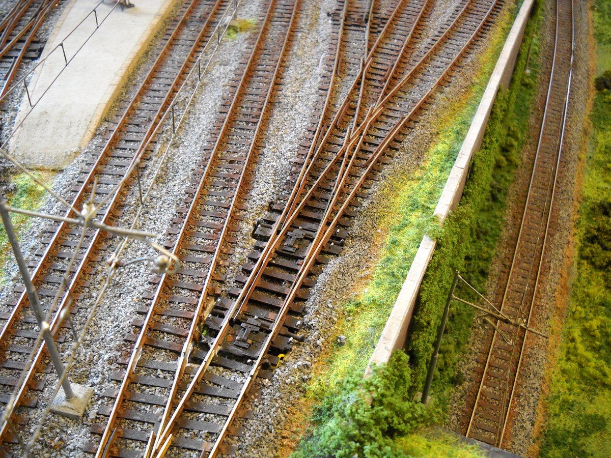

Il corretto termine per indicare un deviatoio"triplo"è,in realtà, doppio simmetrico o asimmetrico,a seconda di come sono disposti i rami deviati.
Quello nel disegno,per esempio è un doppio asimmetrico!! :smile: :smile:

Il deviatoio triplo più verosimile è proprio quello indicato da Valerio in cui le deviate sono leggermente sfalsate.

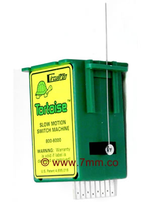

Come motori potresti anche usare due Tortoise messi in posizione opposta o, se vuoi dirlo in altro modo, uno di fronte all'altro, in quanto il filo metallico che muove il deviatoio è posto lateralmente alla struttura.

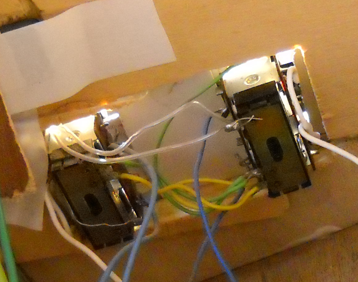

Nel mio plastico ho un doppio simmetrico e un doppio asimmetrico; il primo, della Casadio, è un buon scambio, come lo erano i binari di questa ditta ormai scomparsa, non mi ha mai dato problemi nonostante abbia quasi trenta anni però non ha i cuori polarizzati per cui le loco con passo corto facilmente si bloccano. I motori sono a vista e sono solidali allo scambio.
733,97 KB
il secondo è in codice 75 della PECO con i cuori polarizzati
792,74 KB
i motori non sono a vista cioè sono innestati inferiormente allo scambio e il loro movimento oltre agli aghi comanda gli switches di polarizzazione dei cuori che sono applicati inferiormente ai motori.
330,64 KB
