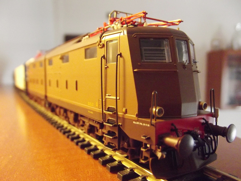

saluta la cuginetta :wink:
48,17 KB

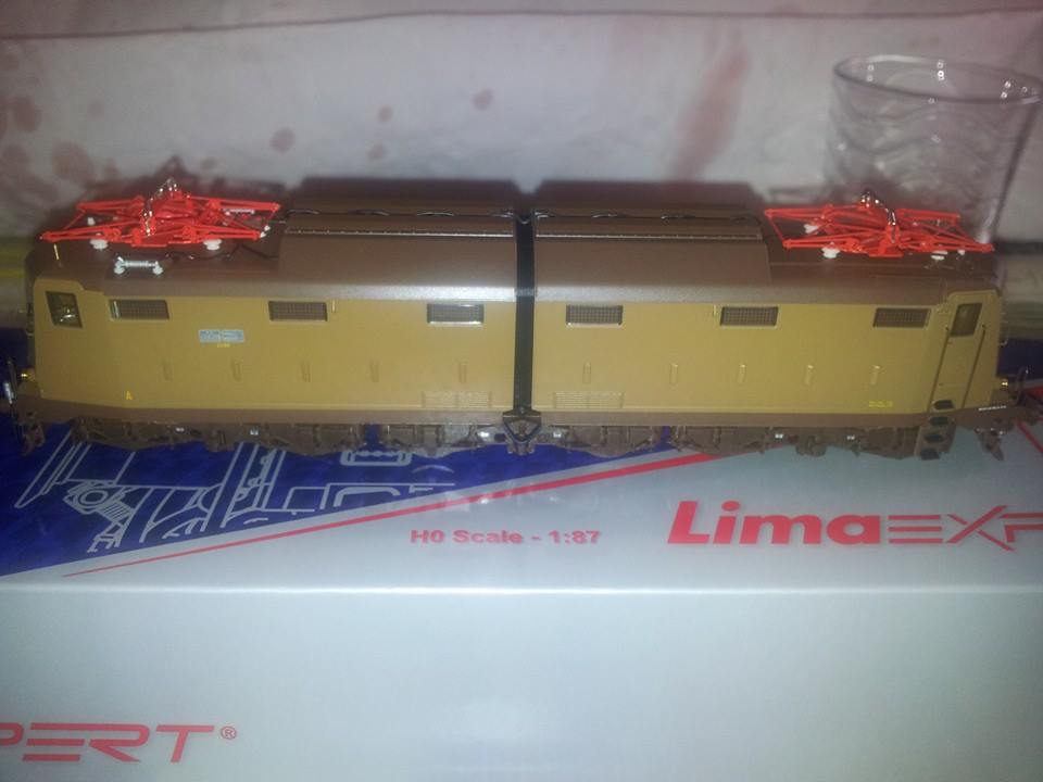

FANTASTICA!!!
70,64 KB
