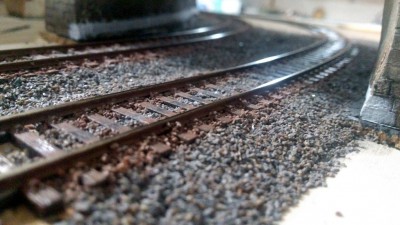

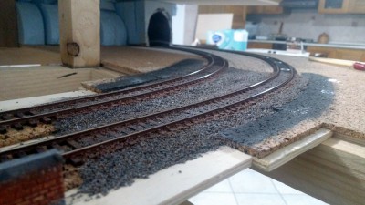

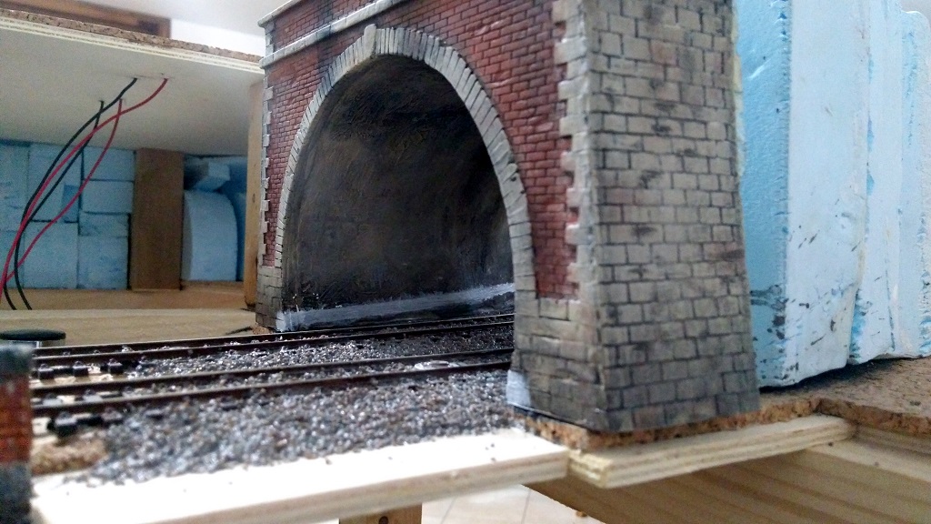

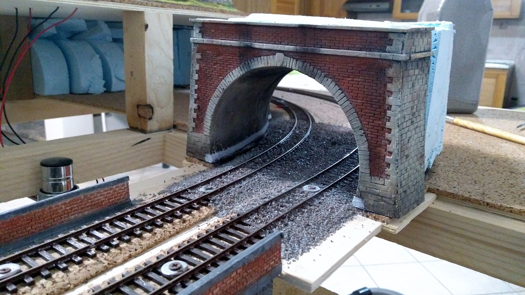

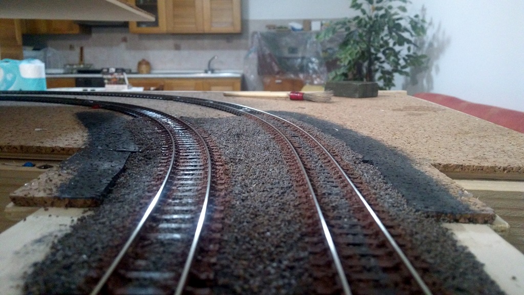

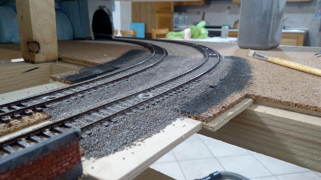

Intanto oggi sono andato avanti con la stesura della massicciata su un nuovo tratto di binario sempre in galleria per poter fissare in modo definitivo il suo portale, in modo poi di poter chiudere la zona sottostante e dedicarmi all'angolo di sfondo dietro la futura cartiera.
la massicciata appena stesa pre incollaggio :)
e dopo il passaggio di vinavil/acqua/sapone con la galleria appoggiata per verificare l'effetto :wink:
Ora aspetto che asciughi tutto per bene per poi verificare che non ci siano problemi di transito e quindi passare alla sporcatura della stessa e al fissaggio della galleria :)

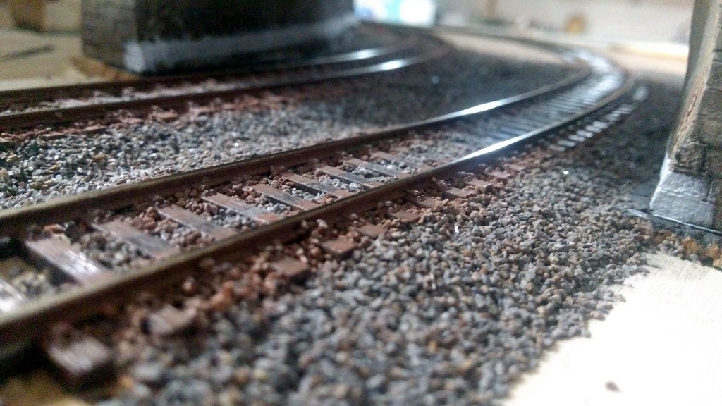

La massicciata è stata incollata, effettuato il controllo della circolabilità dei convogli rimovendo eventuali sassolini dannosi per la stessa ed infine sporcatura della stessa :wink:

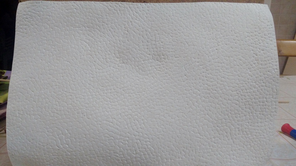

Poi tempo fa si parlava della gomma Eva provata da Alex in altro post, era un prodotto che mi aveva incuriosito e che avrei voluto provare, l'altro giorno mi trovavo al brico per altri acquisti e mi è cascato l'occhio su quei fogli e cosi ho deciso di comprarne alcuni per provare, io sono rimasto, vista la prima volta sul colore bianco neutro.

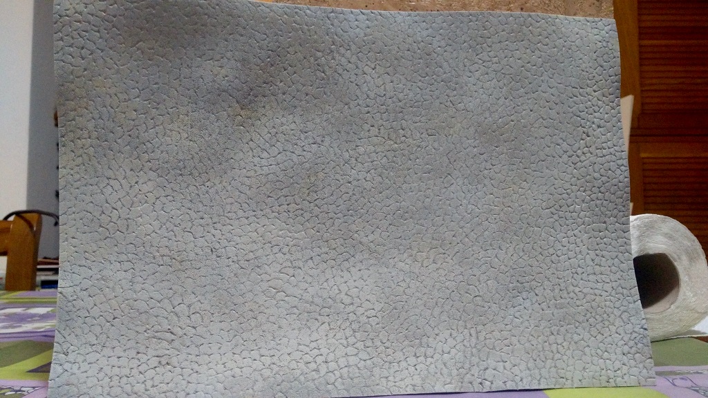

Il prodotto si incide con grande facilità, secondo me è adattissimo per ricreare muri di vario genere, ma anche lastricati nei centri cittadini, io ho realizzato un disegno di pietre irregolari che mi serviranno per la realizzazione del futuro muro perimetrale della cartiera, ecco il foglio finito di incidere
Poi lo colorato con i colori acrilici con la tecnica dei lavaggi e pennello a secco, volevo ottenere un muro di pietre grigie chiare con qualche sfumatura giallastra :)
Il risultato mi ha soddisfatto ma sicuramente si può migliorare, essendo la prima volta ho trattato il materiale come il Forex ma ho notato alcune piccole differenze, per esempio per la tecnica del pennello a secco sul Forex basta veramente un dito di colore quasi asciutto mentre qui per avere un effetto simile bisogna essere più "cattivi".

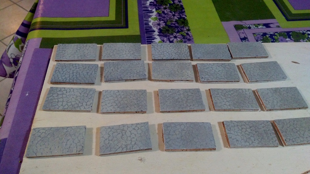

Infine ho ritagliato il foglio in pezzi da 5x3cm che formeranno i miei muretti(devo realizzare ancora i montanti) incollati fronte/retro(essendo la gomma Eva un materiale molto flessibile ha bisogno di un supporto) su pezzo di sughero da 2mm sagomato con le solite misure, non fate caso se si vedono alcune piccole sbavature di taglio, devo ancora rifinire :wink:

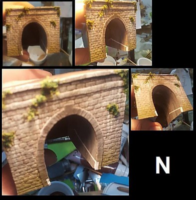

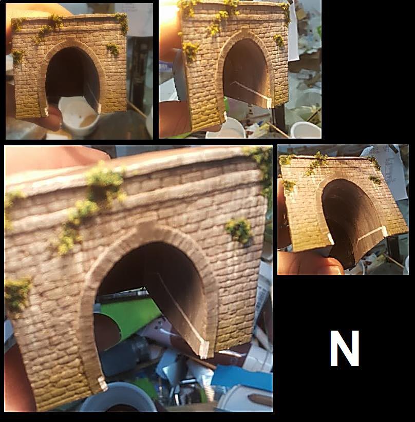

Ottimo!La gomma crepla la trovo fantastica e non solo si incide facilmente, ma si taglia ancora più facilmente ;-)

Capito!Unica cosa la gomma crepla se deve stare dritta, va incollata su qualcosa di rigido.
Messaggi: 15729
#947 Messaggio da MrMassy86 »
Grazie a tuTTi :D
Francesco io lo provata ora per la prima volta quindi non so cosa possa succedere nel tempo, sono andato dietro i riscontri di Alex che come ha rispiegato qui dopo un anno che l'aveva provata non ha riscontrato cambiamenti, questo ha fatto si di voler provare anch'io :wink:
Come ha ricordato Alex se si vuole utilizzare come muro o parete va incollata ad un supporto rigido in quanto la gomma eva o crepla e molto flessibile e morbida, io dovendo creare dei piccoli pezzi l'ho incollata sul sughero da 2mm e risulta bella stabile, magari se si realizzano area più grandi come un portale meglio il compensato :)
