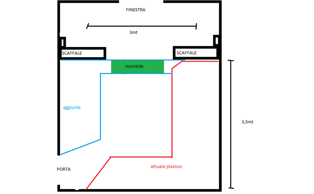

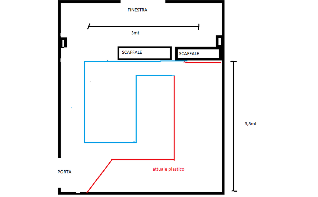

Amici date un'occhiata a questo disegnetto... Ve lo spiego brevemente in modo che poi posso farvi la domanda...
Questa è la stanza dove sto facendo il plastico e vorrei ampliare la struttura andando anche sull'altro lato della stanza ma ho il problema che ho una porta/finestra per andare sul terrazzo... è possibile creare un qualcosa di movibile o pieghevole facendoci passare i binari sopra?
56,65 KB
Paolo Capizzi
Messaggi: 23677
Re: Ho fede nel vostro aiuto per il mio primo plastico
#81 Messaggio da Andrea »
Carto Paolo, non è la prima volta che mi capita di vedere qualcosa del genere.
In buona sostanza devi realizzare un modulo aggiuntivo con la stessa logica del "sistema modulare". :wink:
Se trovo qualche foto te la posto.
#82 Messaggio da H500DEFENDER »
grazie Andrea nel frattempo cerco di documentarmi sulla cosa, perché quello che più mi da pensiero é riuscire a fare in modo che i binari combaciano perfettamente.. e poi la cosa che non riesco capire é come poterli giunture se ne dà una parte né dall'altra posso muovere la struttura

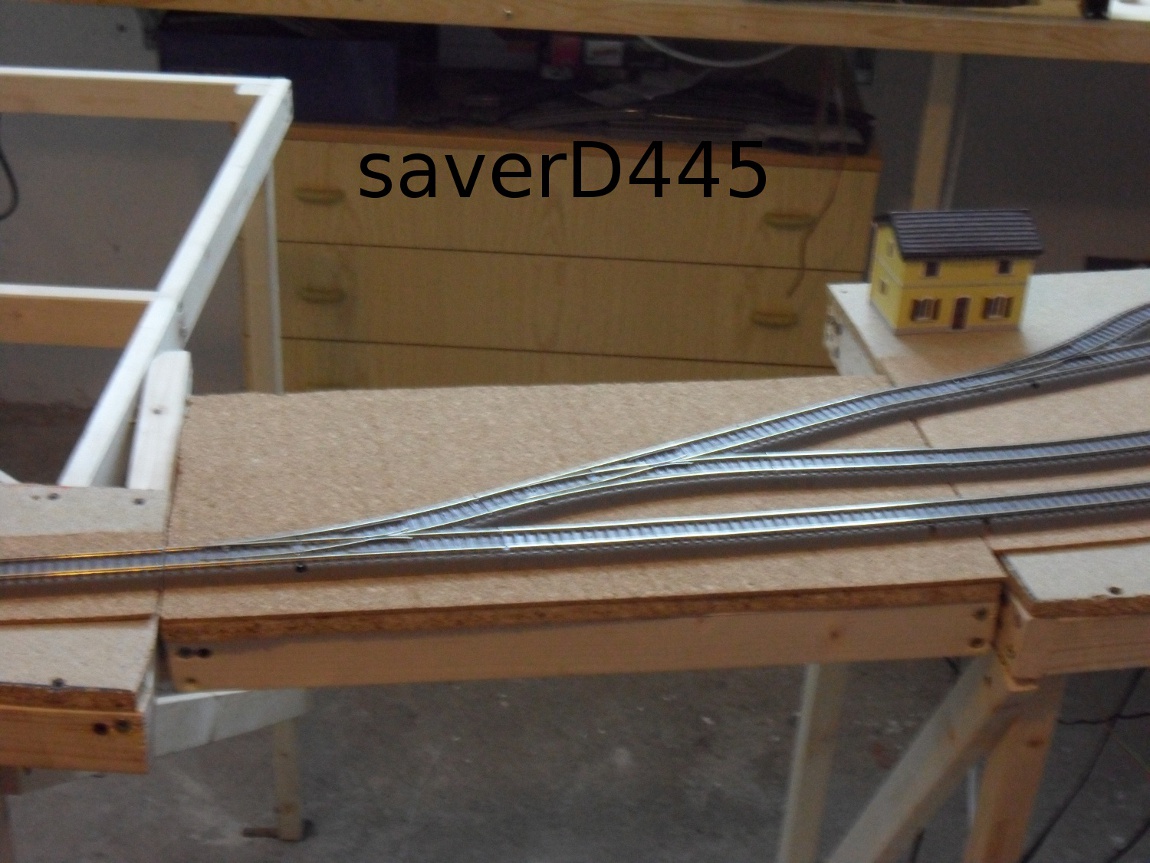

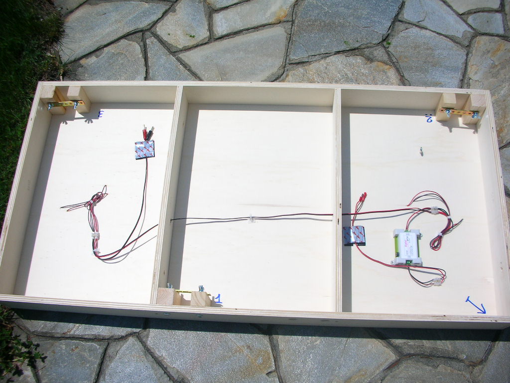

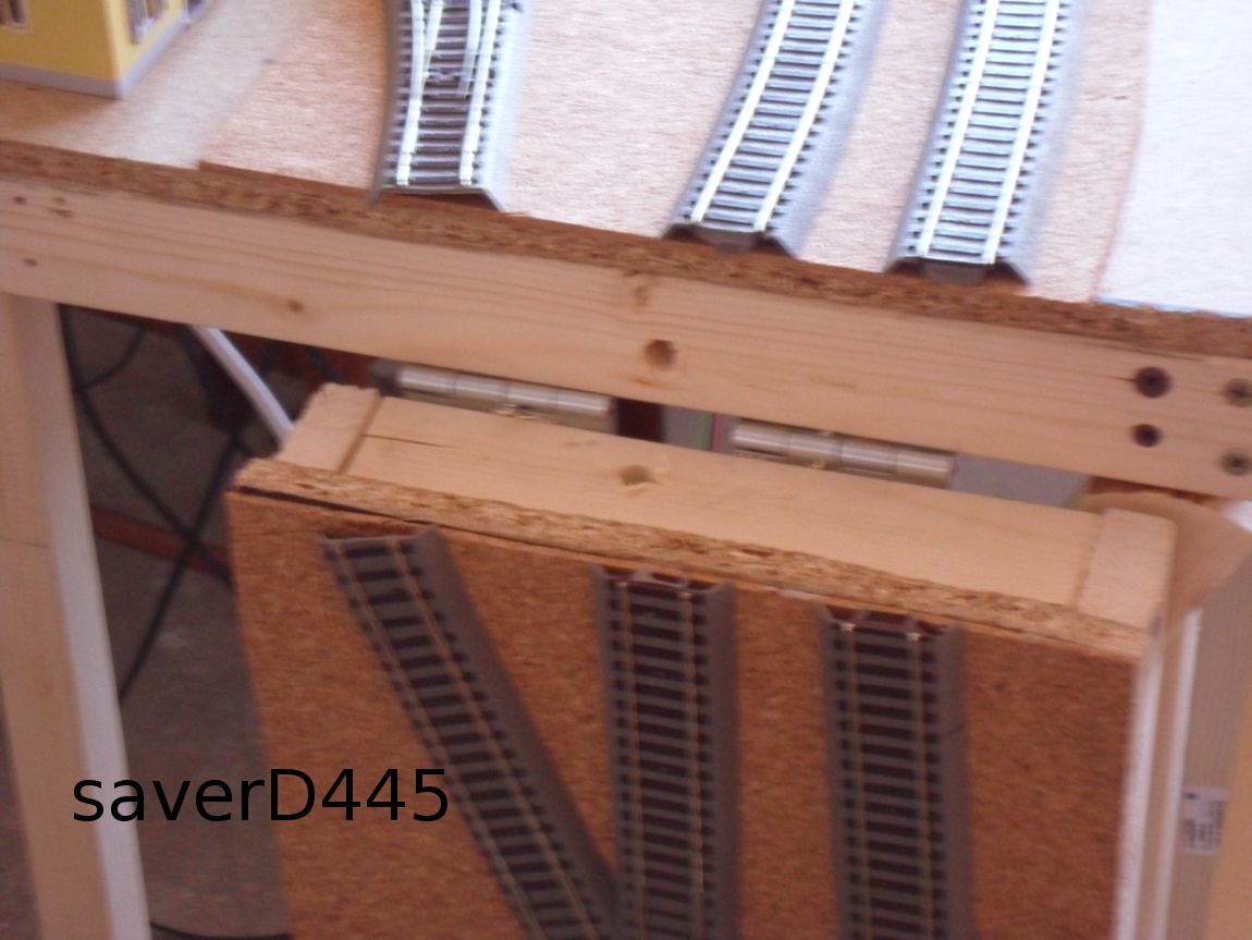

Primo esempio preso dal plastico del mio amico sardo Saverio
340,96 KB
310,02 KB
305,05 KB
270,59 KB
Migliorata la posizione dei cavi elettrici

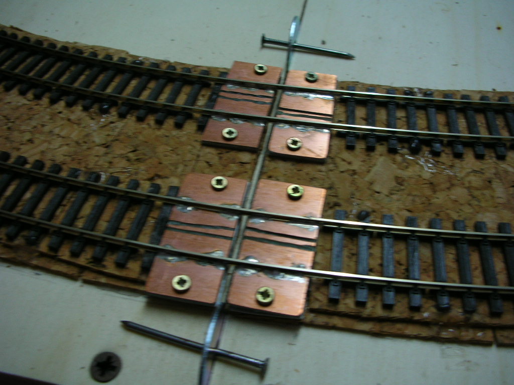

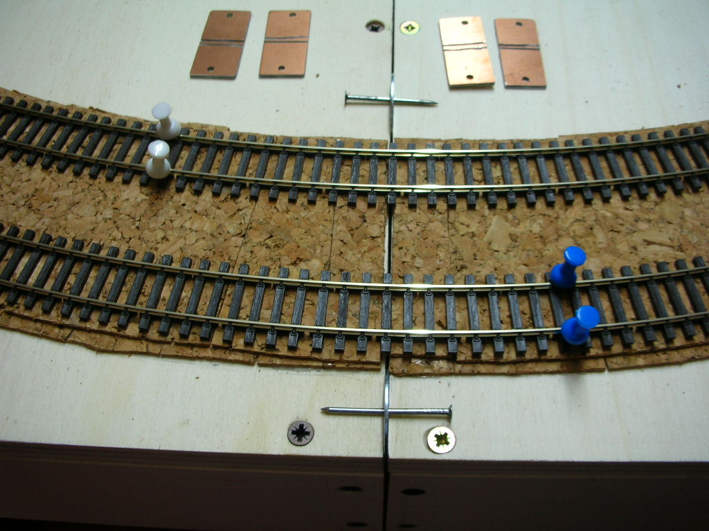

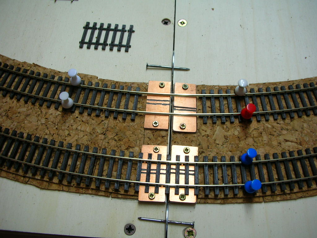

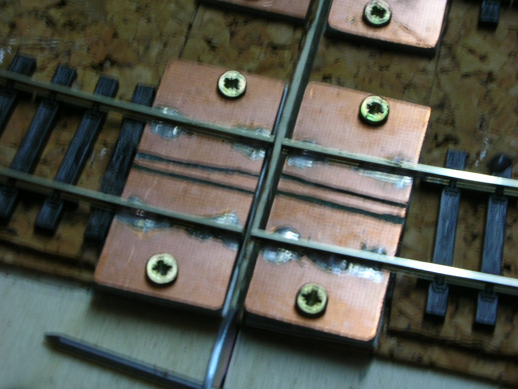

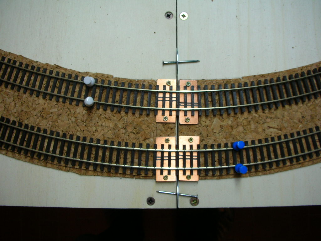

Tecnica delle piastrine ramate per connessioni tra moduli con rotaie in perfetta posizione:
169,96 KB
157,25 KB
183,76 KB
Si saldano le rotaie sulle piastrine
162,33 KB
Si tagliano le rotaie con il dremel
165,39 KB
Risultato finale
209,54 KB

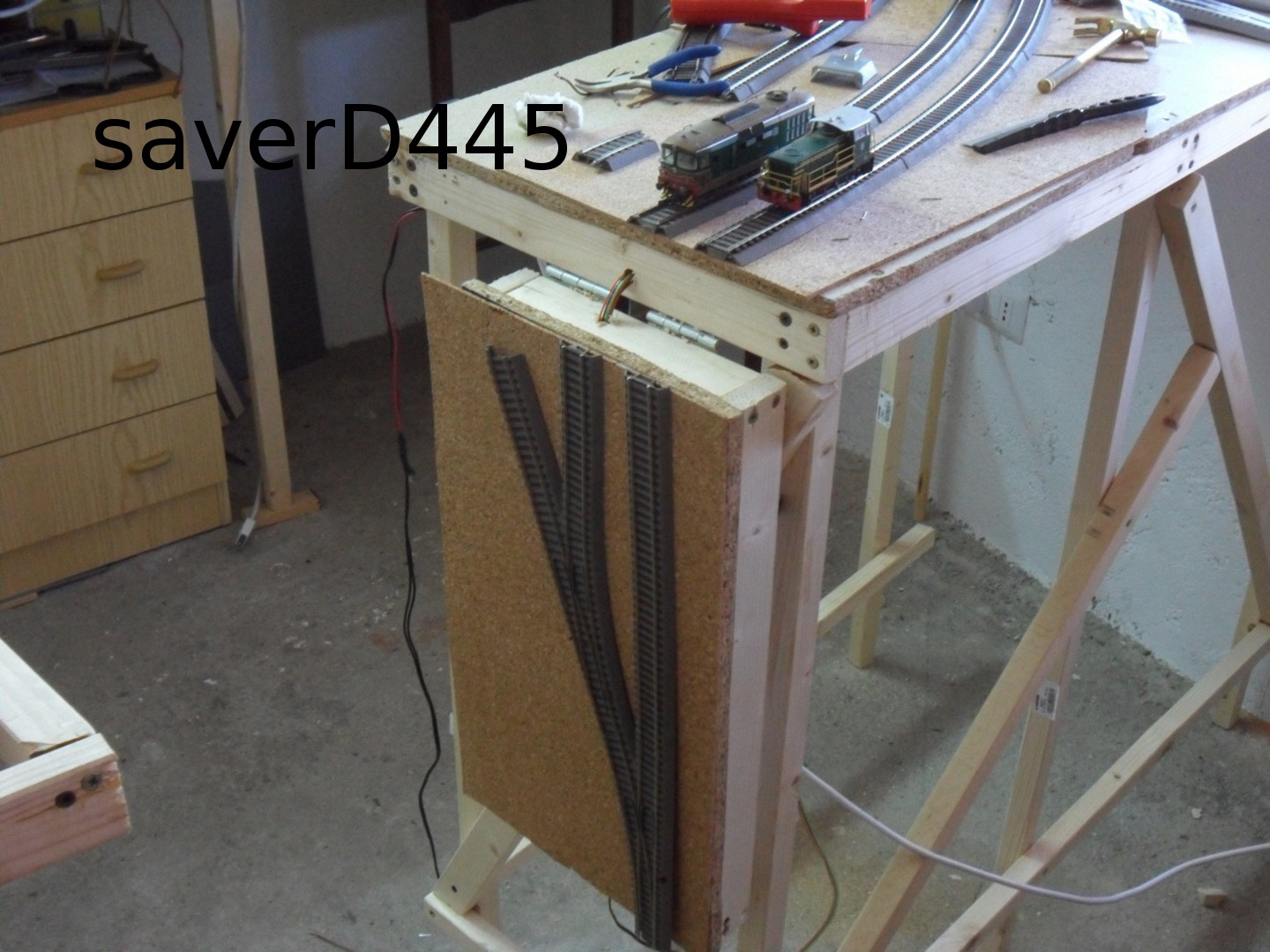

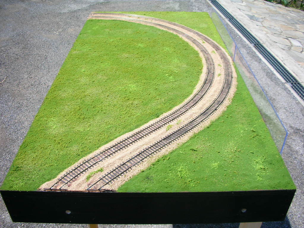

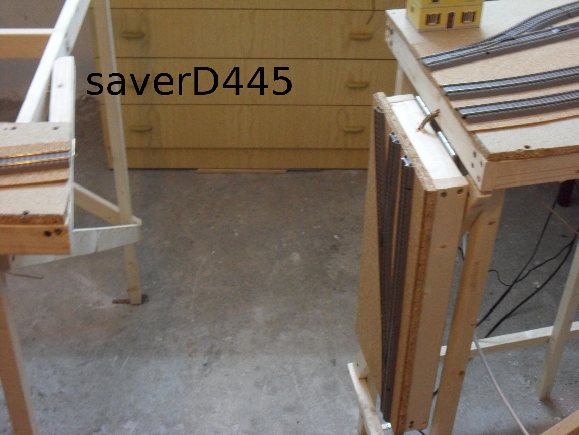

Secondo esempio dal plastico di Lepri con apertura ad anta orizzontale
APERTO
132,7 KB
CHIUSO
121,92 KB

Il principio o la sequenza corretta è:
-costruisci la base in relazione a quello che ci deve stare sopra.
-unisci i moduli (o la parte mobile) in modo definitivo collimando i piani e la struttura
- praticare i fori per le viti e bulloni passanti di unione
- posare i binari e fissarli in modo definitivo
- tagliare i binari con un dischetto abrasivo del trapanino.
Quando i moduli si assemblano, i binari devono essere affrontati perfettamente senza toccarsi ma distando al massimo 0,5-1 mm

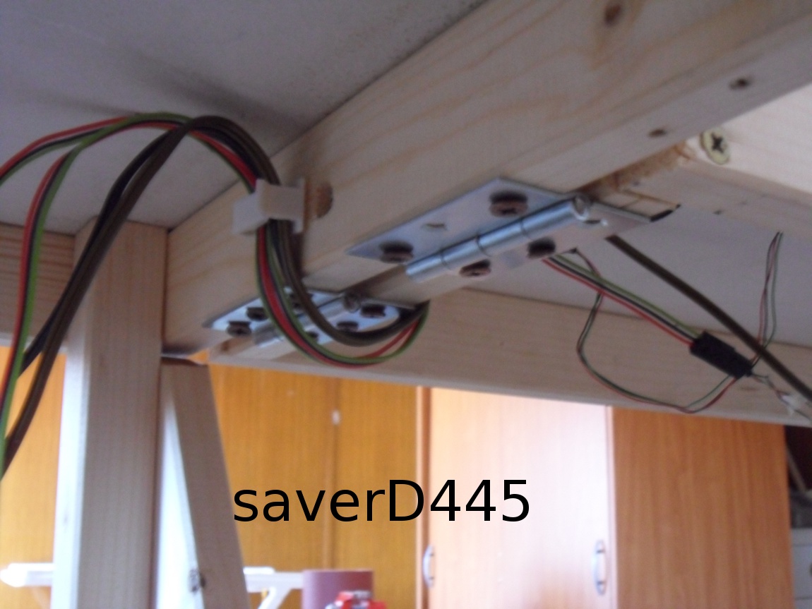

La continuità elettrica è garantita da una condotta elettrica che corre sotto il piano dei binari e a questi si collega più o meno ogni metro.
Faccia inferiore del modulo con la curva doppia di prima con il modulo Lenz LK200 per risolvere il problema del cortocircuito del cappio di ritorno

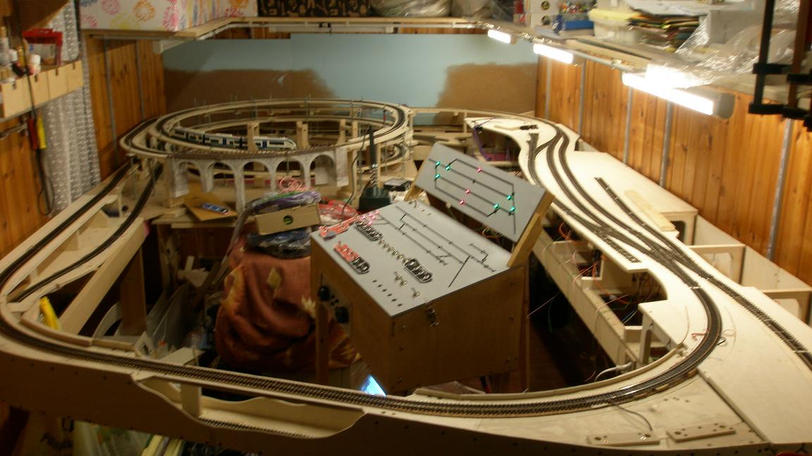

Oggi in ufficio ho iniziato a disegnarmi un po di percorsi...
48,65 KB
Paolo Capizzi

Docdelburg ha scritto:
Mi han fatto andar via da un altro forum e qui trovo una serenità ed un piacere a partecipare tutto nuovo! :wink:
Mi verrebbe voglia di chiederti chi sono quelli che ti hanno fatto andare via, non finiremo mai di ringraziarli.... :cool: :cool: :cool:
