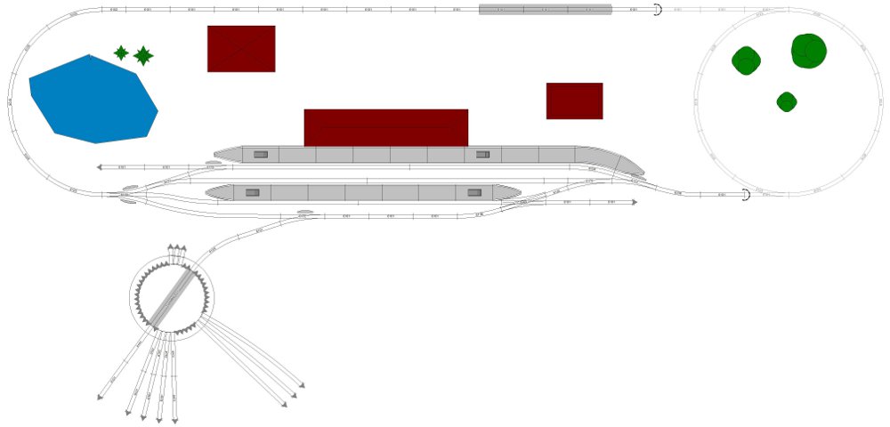

buona sera ho voluto prendere bene le misure dei tavoli e dell'elicoidale e delle sue distanza per essere più preciso per non trovarmi poi a ributtare il tutto lavoro svolto.
per essere precisi l'elicoidale dista dal bordo 7cm il diametro è 90 e l'altra distanza dal bordo è 35 cm
a dx è quasi al filo
la spira al 2° piano dista dal bordo soltanto 3 cm infatti ho fatto una prolunga di 20 cm x 124,5 per farla stare dentro .
sotto la spira metterò il viadotto che ho quasi finito in forex
dall'elicoidale al viadotto (35 cm )volevo creare una cascatella per poi casca in un fiume che passa sotto al viadotto e svanisce fuori dal plastico.
Messaggi: 4412
Re: il plastico di "supergolosone"
#90 Messaggio da saverD445 »
Dopo pranzo ho provato a far qualcosa con le misure che hai messo, devo esser sincero,lavorare senza un idea precisa non è semplice.
Le misure che hai non sono poche ma neppure tante, ho provato a fare qualcosa, vorrebbe migliorato, magari arriva anche il contributo di qualche altro forumista che ha piu' idee e fantasia.
Io ho messo l'elicoidale a destra, una stazione a 4 binari su livello 0, dietro ci fai la scenografia varia, stazione, abitato, sulla parte sinistra ho messo la piattaforma e i vari binari per la rimessa.
La linea esce da sinistra ed inizia a salire ,poi il viadotto poi rientri nell'elicoidale, c'è anche il laghetto, una zona industriale non ce la vedo.
Altre idee non me ne sono venute, mi spiace.
32,92 KB

cè qualcun'altro che ha qualche idea come mettere giù i binari per creare un plastico con qualche linea in più???
Supergolosone
Messaggi: 515
Iscritto il: lunedì 9 gennaio 2012, 19:59
Nome: Libero
Città: Corbetta
#95 Messaggio da Supergolosone »
stamattina ho rivisto i progetti fatti da Valerio e da cf69 e li ho un pò adattati alle mie esigenze e gusti.
a linea d'aria potrebbe venire cosi con 2 linee indipendenti e 2 soste per i magazzini dove ci sono i binari morti in stazione e tutto quello che necessita in zona piattaforma girevole.
che ve ne pare come progetto????
per il momento ho un problema con scarm, non riesco a calcolare al meglio le pendenze delle tratte nell'elicoidale e del rettilino sopra al lago e non riesco a tagliare il flessibile color viola.
qualcuno mi può aiutare??'
Messaggi: 23922
#96 Messaggio da Andrea »
Mi sembra un progetto interessante.
Allungherei un po' i marciapiedi, ma questa è una cosa che potrai fare durante la realizzazione.
Per quanto riguarda l'elicoidale, non riesco ad aiutarti perchè conosco poco scarm.
Però verificherei le pendenze, perchè quell'area mi sembra "al limite".
Ma magari è solo un effetto visivo.

Permettimi un'osservazione, credo sia " irrealizzabile.
Sulla desta della stazione hai messo una linea che passa sopra l'altra in circa 50 cm, credo sia impossibile da realizzare, poi passi sopra l'elicoidale, ci sono in quell'angolo troppe sovrapposizioni di linea a mio parere impossibili.
Con scarm me la cavicchio, ma non troppo... [8]
Bisognerebbe sentire Fabio e vedere se lui riesce a calcolare quelle pendenze.
Poi la stazione ha solo un binario passante e due tronchi, niente connessioni, nessuna possibilità di manovra, mi raccomando senza offesa... è il mio parere, ricorda, il tutto deve piacere a te... :wink:

è una cosa messa su carta. oggi pomeriggio in garage si studia su ferro e legno le varie possibilità con gente più eperta di me con 20 anni di esperienza.
per le pendenze io stavo pensando di lavorare sulle quote di scarm e quando il valore passa da verde a giallo mi fermo e come valore in elicoidale sono sui 2,5% con un altezza max di 170 mm.
per la zona stazione è un mio schizzo da vero ignorante e la seconda linea volevo vedere di farla passare sotto la 1° rampa dell'eli ma anche qui bisogna vedere sul campo.
ripeto è una bozza che potrebbe diventare un bel progetto.
grazie Andrea e Valerio dl Vs prezioso consiglio.

insieme al mio amico abbiamo rivoluzionato un pò il progetto e anche ai vs consigli abbiamo sistemato la zona stazione.
dovrei dare un ultima sistematima alle pendenze e ai tagli dei flessibili colore viola
se cè qualcuno che potrebbe dargli un occhio con scarm.
ultissima cosa più importante le due linee devo decidere se farle camminare alla stessa altezza ma quello si può vedere con l'ingombro della montagna e vedere l'altezza della 1° spira dell'elicoidale per la curva con arrivo in stazione
per il momento sono abbastanza soddisfatto :grin:
