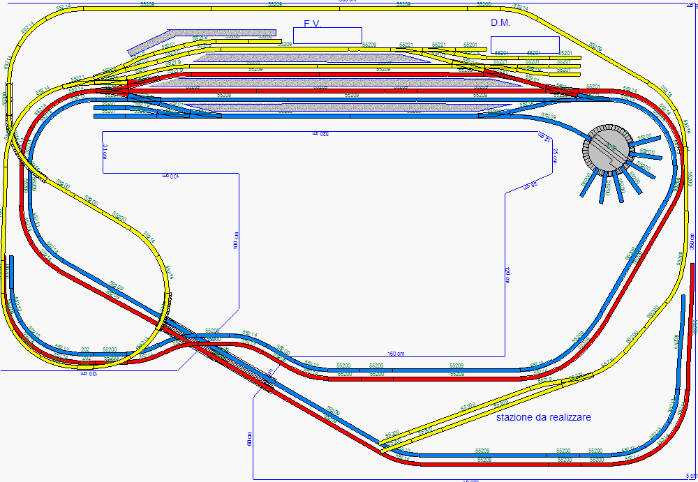

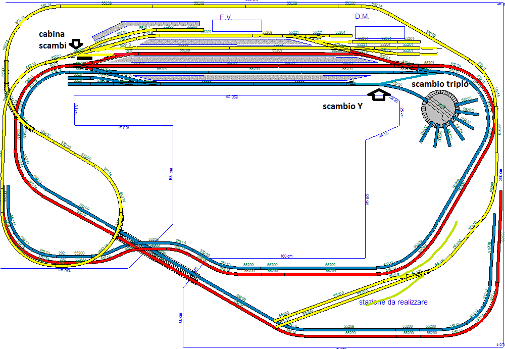

Ciao Valerio, per ovviare al tuo quesito " come girare una vaporiera " posso darti alcuni consigli .
Il primo che mi viene in mente sarebbe ipotizzare che nella stazione principale , puoi manovrale la locomotiva andando alla piattaforma , ma sei costretto ad attraversare tutto il fascio binari.
L'ideale sarebbe una piattaforma nella zona gialla .
Altra ipotesi, e mi scuso che non te l'ho detto prima, nella stazione di testa gialla a due binari , mancano i deviatoi quasi in testa ( come ho fatto io ) per invertire la loco dalla testa del convoglio alla coda.
Cosi com'è puoi solo utilizzare delle automotrici .
Volendo puoi mettere anche una piattaforma li , ma avresti tre piattaforme .
Altra ipotesi di servizio , al vero succede in molte composizioni di treni storici , parte la vaporiera ,le sue carrozze e in coda una loco diesel che riporta il convoglio indietro .
Oppure , con i deviatoi che mancano, inverti la loco che si attesta al contrario e riparte , cosa vista fare qui a Macomer .
Insomma, qualche soluzione si trova ....

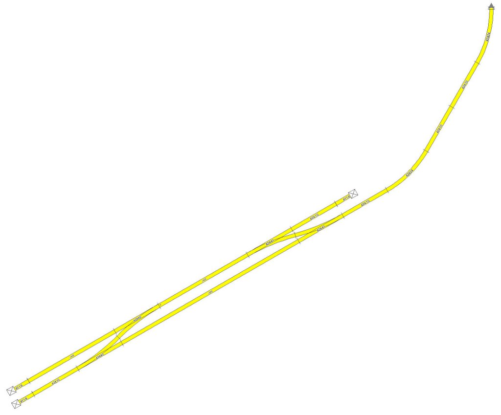

Esempio di stazione con deviatoi inversione loco e tronchino di sicurezza.

Grazie Valerio, leggendo il tuo intervento ho capito di aver malinteso ciò che hanno scritto Marco e Massimiliano, loro si riferiscono alla stazione in basso a destra che per il momento è solo abbozzata, completamente da progettare, l'ho lasciata per ultima perchè di stazioni p.a.p. come questa si trovano decine di esempi da copiare, la mia attenzione ora è sulla stazione principale; resta comunque il problema di girare la vaporiera per non fare tutto il viaggio di ritorno alla stazione di montagna in retromarcia.
Terrò comunque presenti le tue osservazioni al momento di progettare la stazioncina di montagna

Infatti Valerio io mi riferivo alla stazioncina in basso che avevo intuito fosse solo abbozzata, per la stazione principale, mi ripeto, credo tu abbi trovato una buona soluzione :wink:

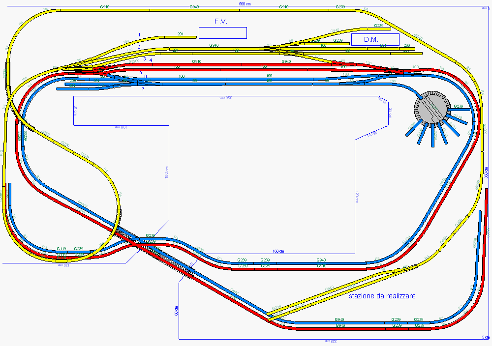

Gira che ti rigira alla fine ho deciso di usare lo stesso armamento fin qui posato, ho ridisegnato la stazione con deviatoi Piko e questo è il risultato, con qualche modifica che non altera quanto deciso in base ai consigli ricevuti sinora da chi ha deciso di darmi una mano.
Questo è il risultato che potrà comunque subire delle modifiche nella parte di deposito merci.

Molto bene Valerio, la stazione è ben progettata :wink:

Bravo Valerio, mi piace ...
Ottima armonizzazione in stazione con la diramazione per la montagna .

coccinella56 ha scritto:
Grazie Massy, materiale ordinato e non vedo l'ora di cominciare a posarlo.
il solito guastafeste ti propone di cambiare qualche cosa...
