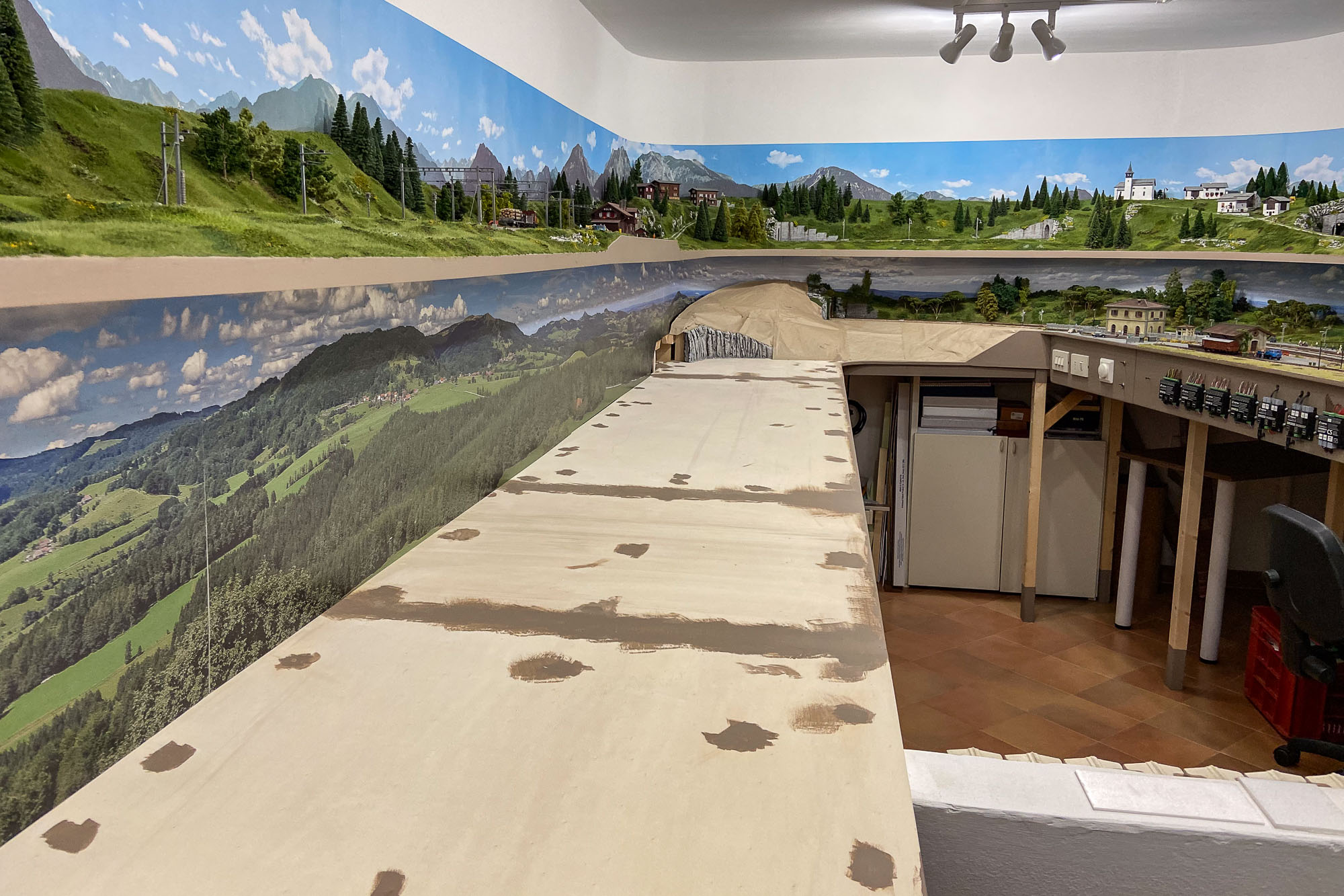

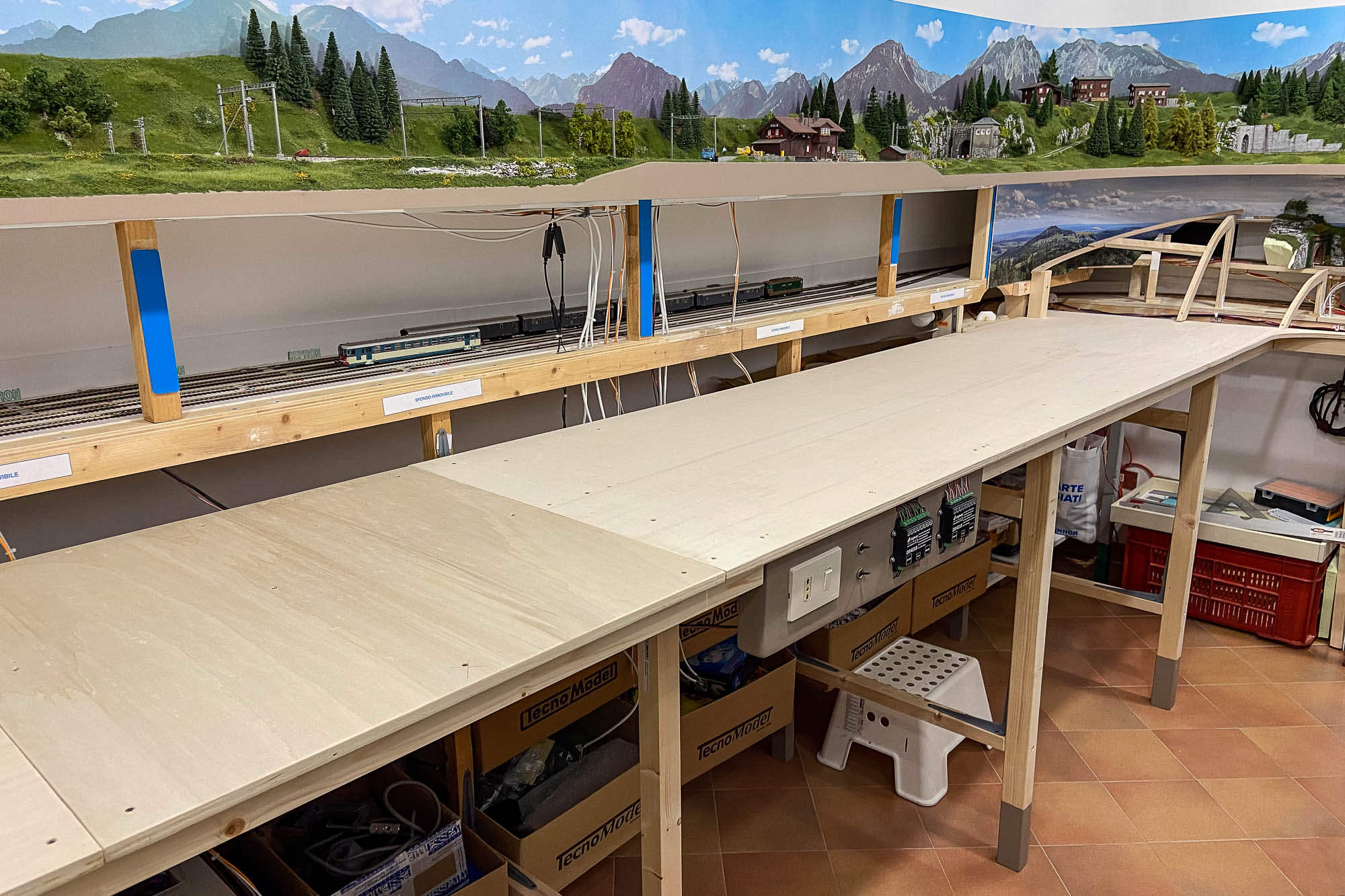

Ho deciso di accantonare, per il momento, il lavoro sui convogli FS: mi dedicherò in seguito ad aggiuntivi, illuminazione, personaggi seduti e soprattutto invecchiamento.
Ho quindi iniziato a lavorare alla parte DB del plastico, costruendo il telaio portante e montandovi il lungo piano in multistrato.
Lascio indietro la parte non interessata dai binari, dove sorgerà il paese di “Sonnendorf”.
E’ la penisola che, a lavoro finito, nasconderà muretto e calorifero ma che ora ostacolerebbe il lavoro.
Ho anche potuto montare i due pannelli con comandi e decoder che finora erano appoggiati sulle mensole ed ora sono finalmente nella posizione corretta.
Vi mostro qualche immagine:

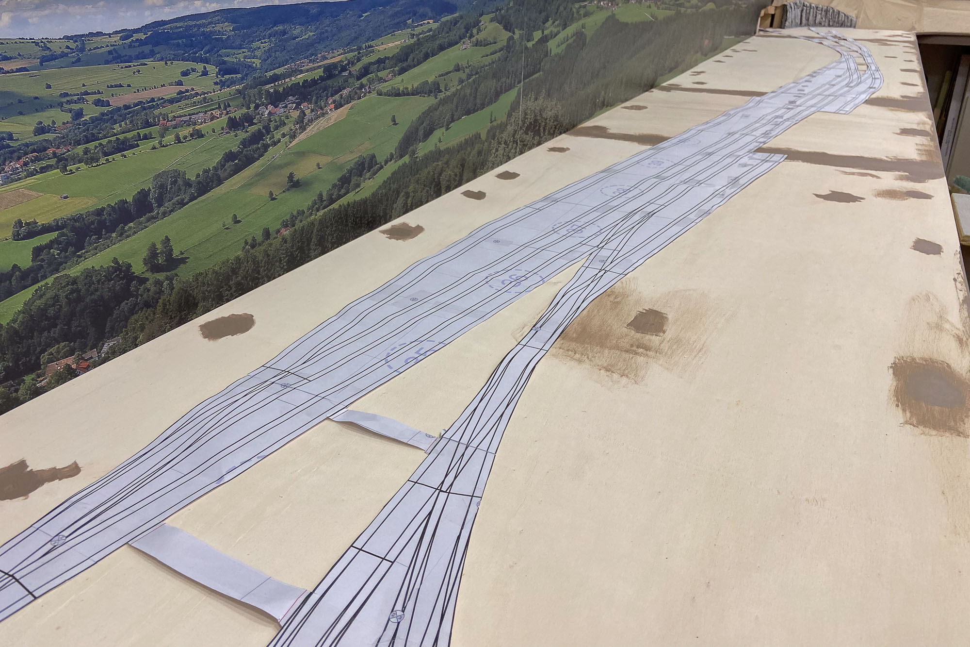

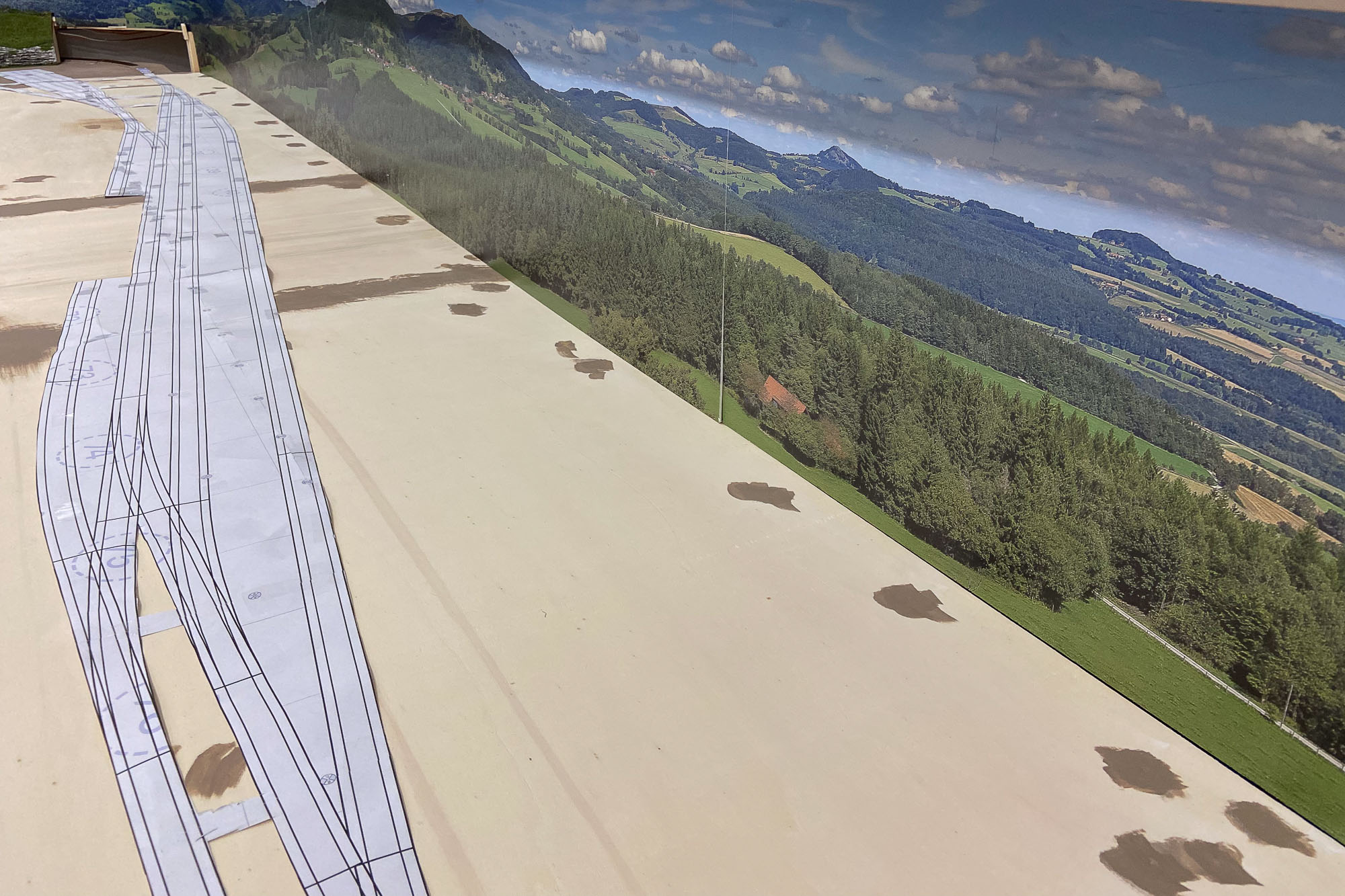

Per disegnare il plastico ho utilizzato il programma RailModeller Express che consente la stampa in scala 1:1 del progetto.
Usando una normale stampante si producono innumerevoli fogli A4 che vanno poi uniti facendo combaciare i riferimenti stampati sui quattro lati.
Ho quindi ritagliato il solo tracciato dei binari per poterlo riportare sul tavolato.
Prossima fase il taglio della base in sughero…

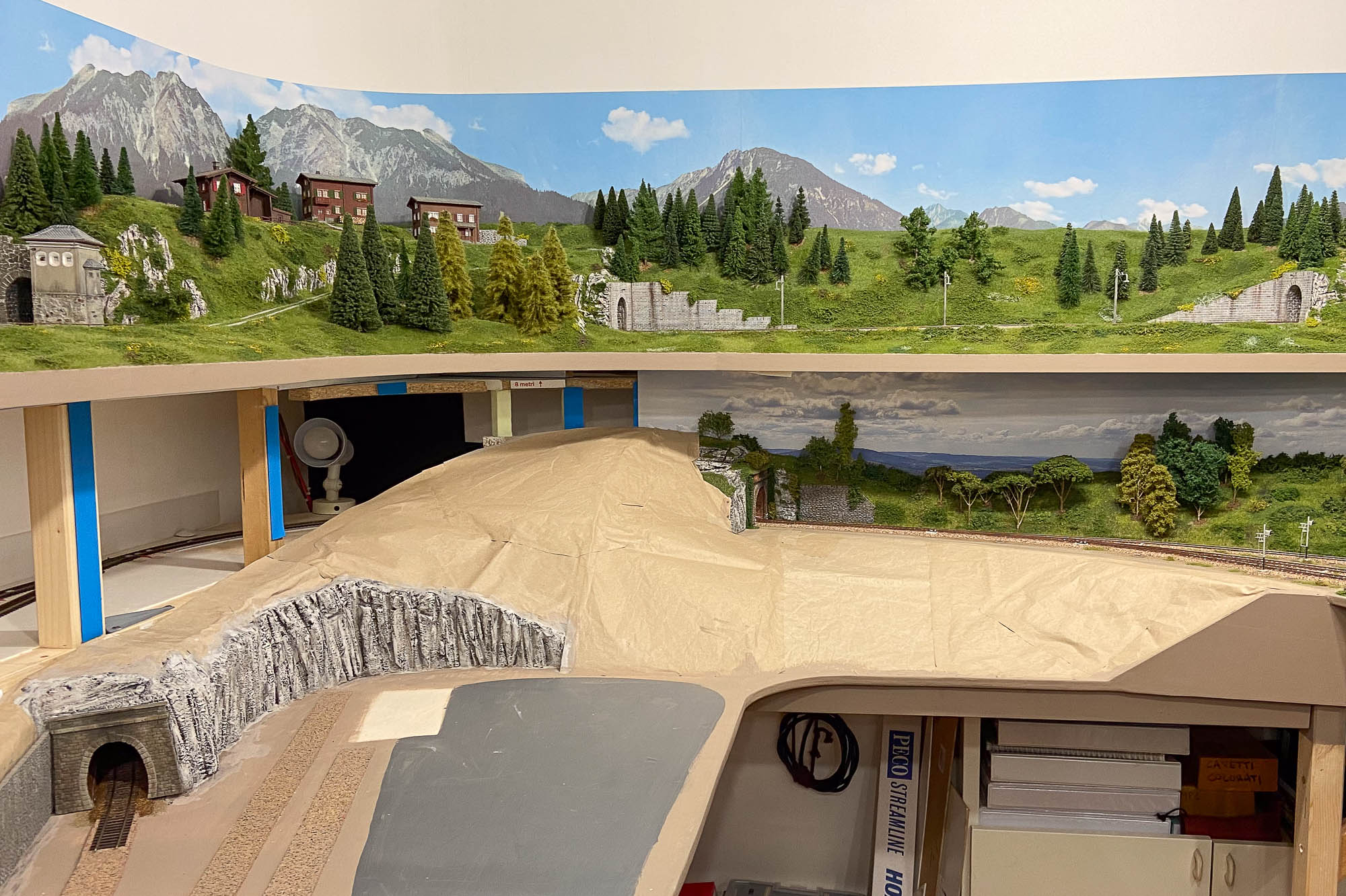

Ultimo aggiornamento prima della pausa natalizia.
Ho completato i due rilievi che collegano il lato italiano con quello tedesco.
Solita tecnica che riepilogo nuovamente:
Telaio di supporto con ordinate in multistrato.
Posa dello strato di carta da pacchi (serve per evitare colature nella fase 3 - foto 1).
Posa della rete da zanzariera in plastica (foto 2).
Stesura impasto di stucco in polvere e vinavil (foto 3).
Colorazione a tempera (foto 4).
Strato di turf (diverse tinte miscelate, foto 5).
Posa erba da 6 mm in tre colori con apparecchio elettrostatico (foto 6).
Posa cespugli e alberi (foto 7).
Per i tunnel e le pareti rocciose ho utilizzato le solite lastre di polistirene e media densità spesse 3 cm.
Nell’ultima foto mostro il lato opposto a lavoro terminato.
