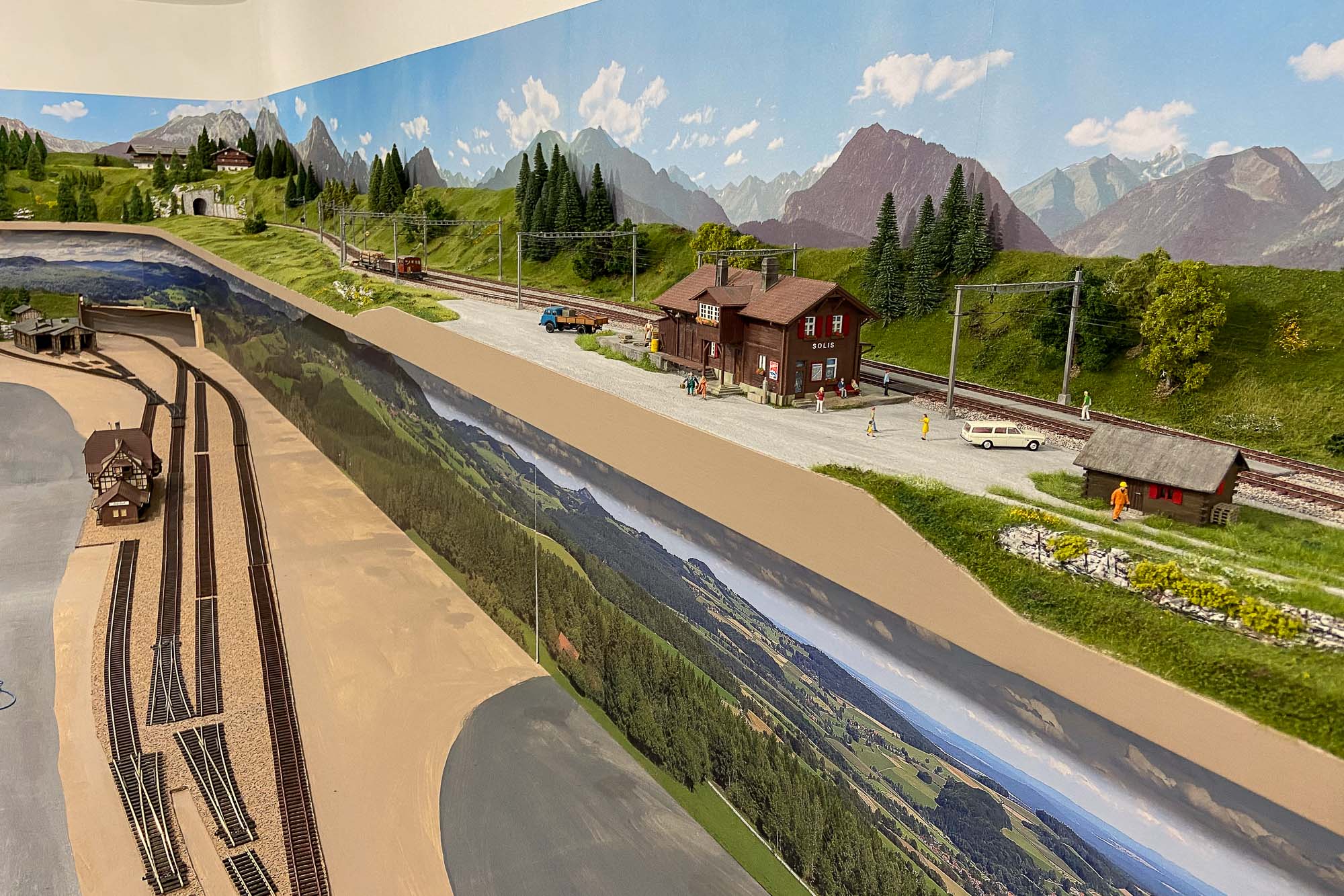

Ho quindi iniziato a lavorare alla parte DB del plastico, costruendo il telaio portante e montandovi il lungo piano in multistrato.
Lascio indietro la parte non interessata dai binari, dove sorgerà il paese di “Sonnendorf”.
E’ la penisola che, a lavoro finito, nasconderà muretto e calorifero ma che ora ostacolerebbe il lavoro.
Ho anche potuto montare i due pannelli con comandi e decoder che finora erano appoggiati sulle mensole ed ora sono finalmente nella posizione corretta.
Vi mostro qualche immagine:

Ho completato i due rilievi che collegano il lato italiano con quello tedesco.
Solita tecnica che riepilogo nuovamente:
Telaio di supporto con ordinate in multistrato.
Posa dello strato di carta da pacchi (serve per evitare colature nella fase 3 - foto 1).
Posa della rete da zanzariera in plastica (foto 2).
Stesura impasto di stucco in polvere e vinavil (foto 3).
Colorazione a tempera (foto 4).
Strato di turf (diverse tinte miscelate, foto 5).
Posa erba da 6 mm in tre colori con apparecchio elettrostatico (foto 6).
Posa cespugli e alberi (foto 7).
Per i tunnel e le pareti rocciose ho utilizzato le solite lastre di polistirene e media densità spesse 3 cm.
Nell’ultima foto mostro il lato opposto a lavoro terminato.
