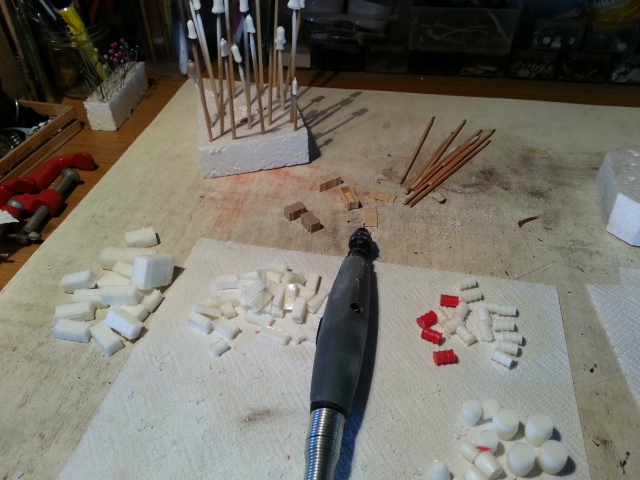

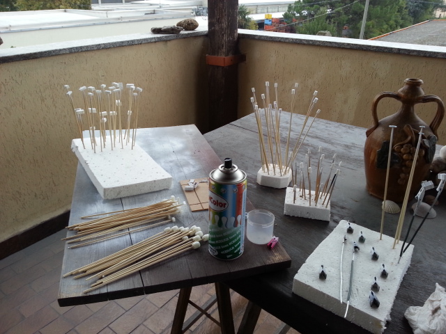

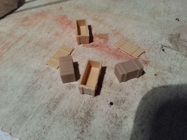

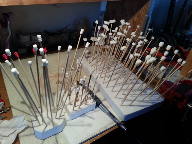

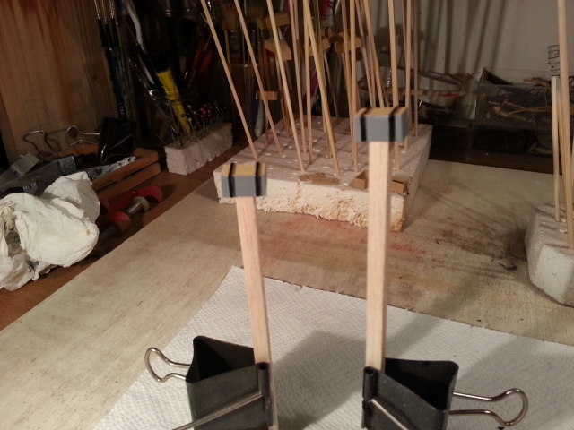

ciao ragazzi...come avevo già accennato stò facendo tutte le casse, botti ,sacchi e tutti gli altri oggetti che via via serviranno nel diorama, ad alcuni pezzi ho praticato un foro da 1 mm. per poter mettere una asticella per pitturarli meglio senza problemi, ho rifatto le selle delle due bici con un pò di eulithe, poi metterò anche i raggi e ho dato il primer a tutto così sono pronti per la pittura ad aerografo i pezzi ovviamente piccolissimi li farò a pennello....
ciao...
marco.. :smile:

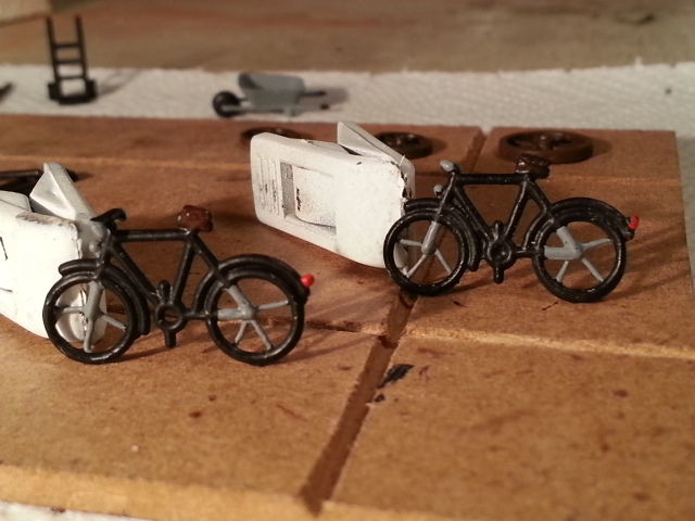

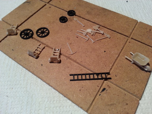

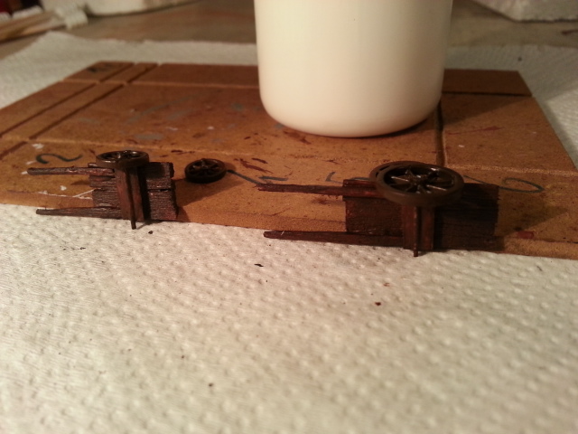

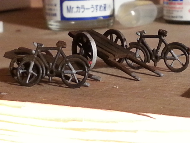

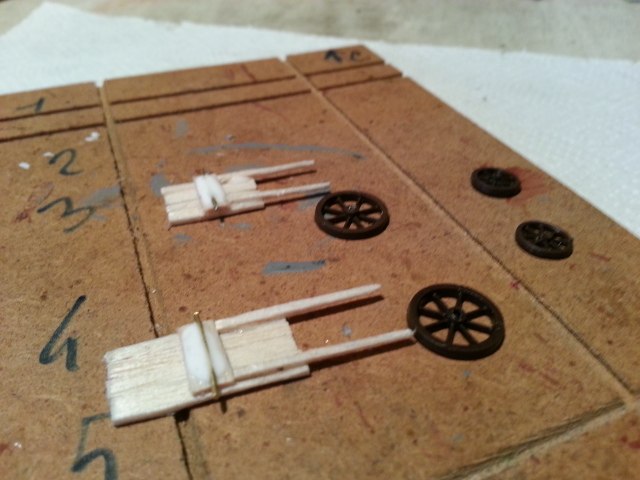

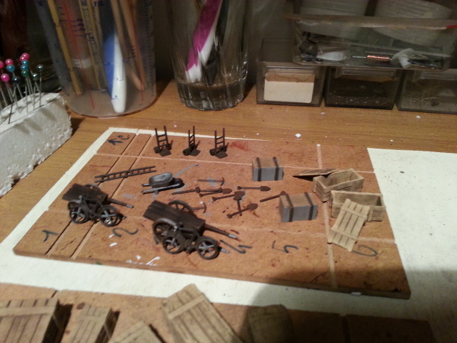

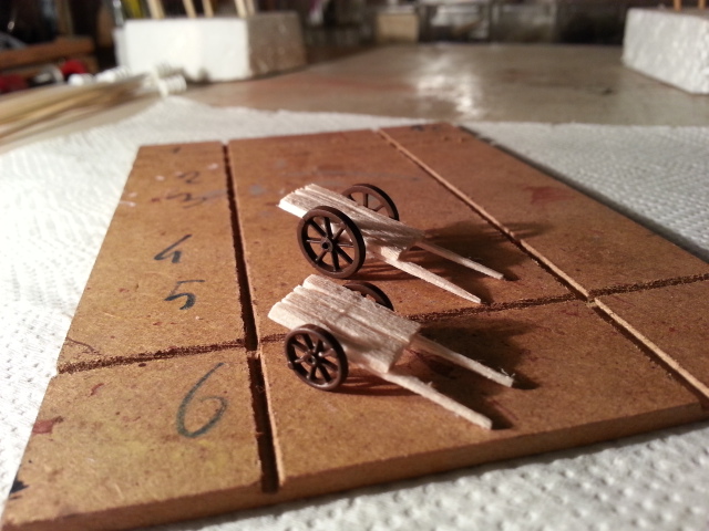

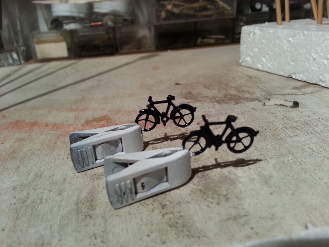

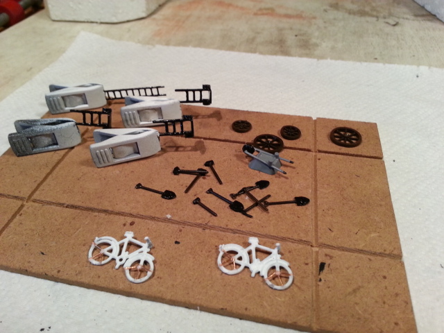

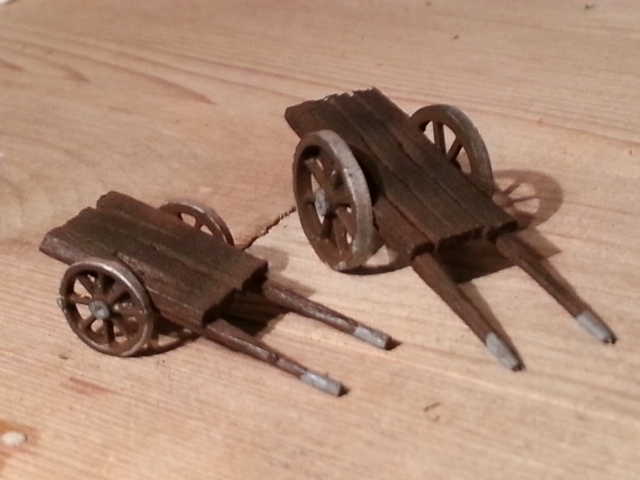

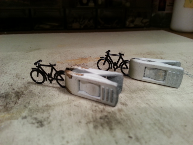

ciao ragazzi..ho cominciato a pitturare un pò di oggetti...fatti i raggi alle due bici per dare un minimo di realismo e ho cominciato ad autocostruirmi i due carretti...
ciao...
marco... :smile:

Oggetti di complemento molto utili :wink:
Per le bici mi piace l' idea di fare i raggi, per aumentare il realismo si potrebbe tracciare i raggi su dei pezzi di acetato, mentre in movimento fare delle ombre a zigzag come per le eliche nel modellismo aereonautico,
Messaggi: 15819
Re: Diorama operativo scalo merci F.S. Como lago
#560 Messaggio da MrMassy86 »
Ottimi particolari, le bici personalmente le trovo spettacolari :grin: Massimiliano :cool:
#561 Messaggio da Egidio »
Particolari bellissimi........ Saluti. Egidio. :cool:

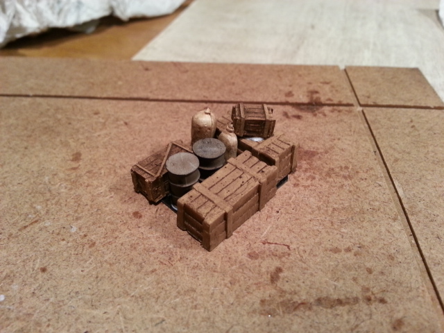

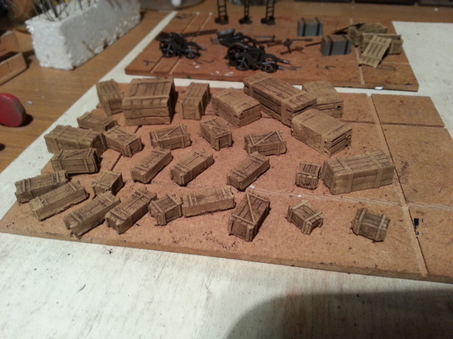

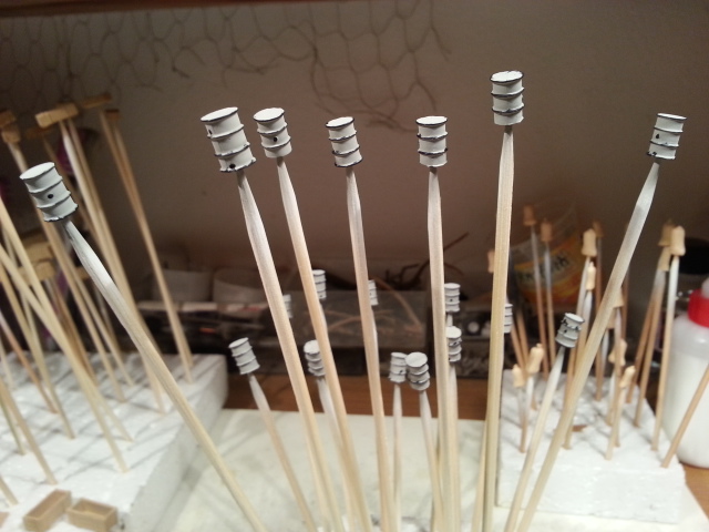

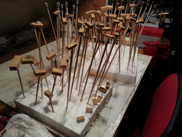

ciao ragazzi...ho pitturato tutte le casse, sacchi. botti, e fusti, montate le ruote ai due carretti che comunque vanno finiti e sporcati come tutti gli altri oggetti...

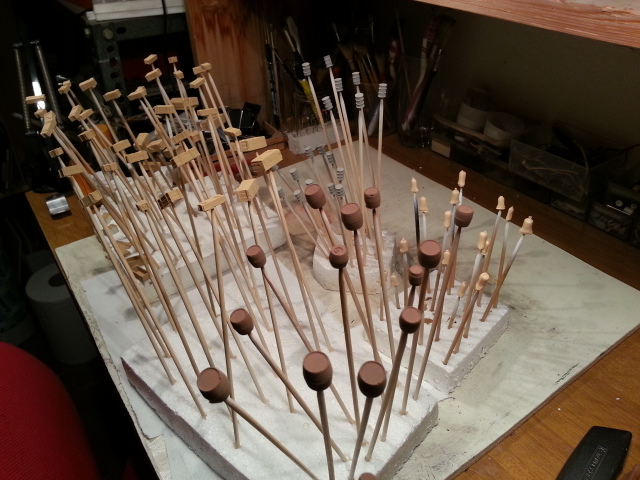

Una curiosità, quando colori questi particolari vedo tutte le volte che sono tutti disposti su questi bastoncini, è una banalità ma come li fissi per tenerli stabili per la colorazione e poi rimuoverli per disporli sul diorama, immagino una goccia di vinavil o hai un altro sistema?
#566 Messaggio da v200 »
Io uso la gommina riposizionabile della UHU la Patafix per i poster :wink:

ciao massi ho praticato un forellino da 1 MM. sui pezzi poi uso dei bastoncini per gli spiedini con la punta essendo la punta conica gli incastro nel foro senza colla , al limite taglio un pelino la punta se risulta troppo lunga, finita la lavorazione sfilo l'oggetto non sò se mi sono spiegato bene...
ciao e grazie... :smile:

Grazie Marco, le cose semplici tante volte sono le migliori, una tecnica che penso proprio ti copiero' quando dovro lavorare su particolari cosi piccoli :wink: Massimiliano :cool:

ciao massy... io sinceramente con questo metodo mi trovo bene, anche per la sporcatura quando sfilo il pezzo è finito... :cool:

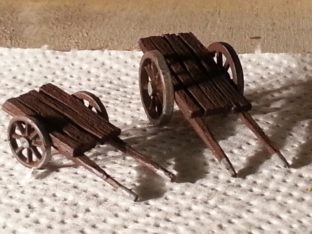

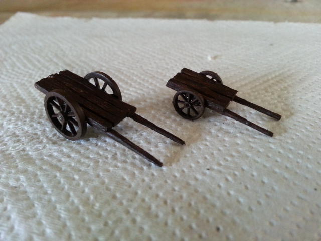

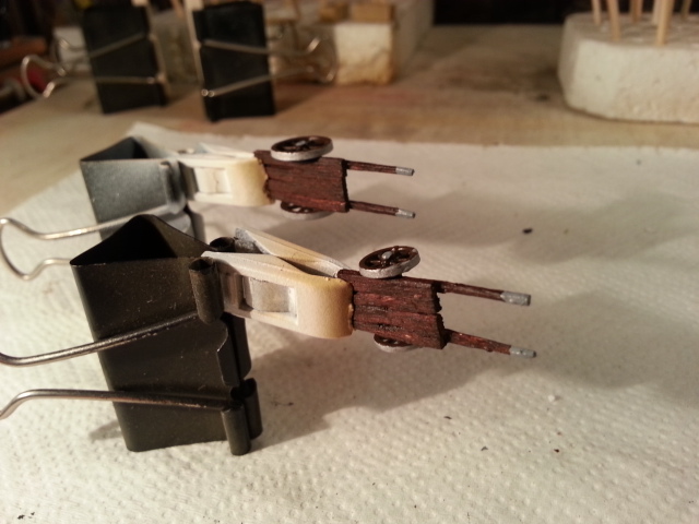

ciao ragazzi...ho sporcato le casse e finito i carretti sporcati anche gli altri oggetti e le bici, con il nero ho ripassato le bordature e il tappo dei fusti o fatto anche il carico per il rimorchio incollando i pezzi su un foglio fottile di plasticard in modo da poter togliere il carico all'occorrenza
ciao...
marco... :smile:

Ottimo l' effetto che hai dato alle casse :grin: :cool: Molto naturale :wink:
Anche l' idea del carico rimovibile è molto interessante :wink:

ciao roby e grazie...il carico l'ho fatto così anche perchè non voglio incollare il rimorchio al diorama ed eventualmente posso usarlo temporaneamente anche su altri diorami stesso discorso per il carico....
