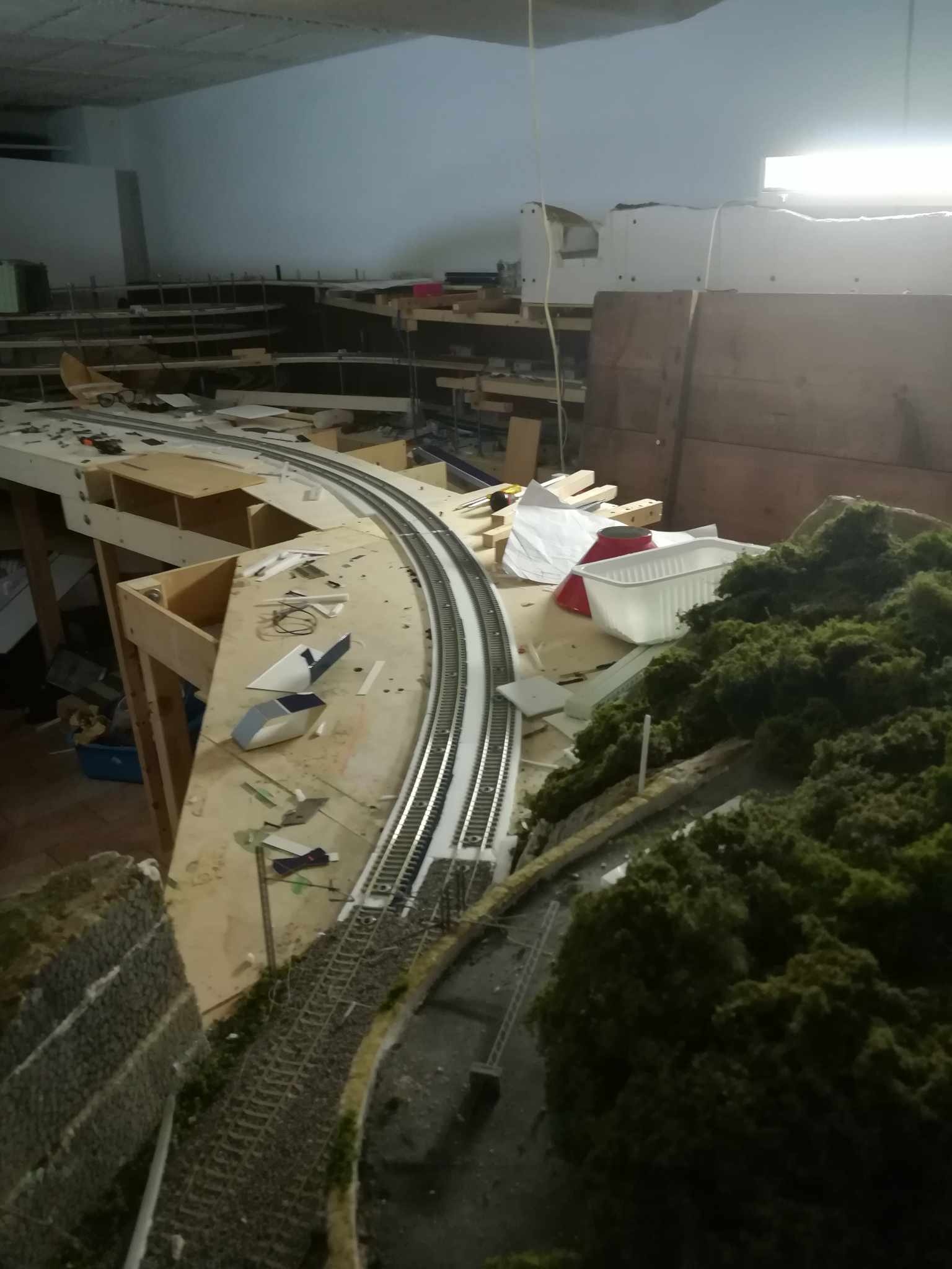

Re: Il mio plastico "boh 2"
#527 Messaggio da Roberto Fainelli »
Anche questa é quasi pronta.

Roberto Fainelli ha scritto: giovedì 16 marzo 2023, 8:47 Anche questa é quasi pronta.
Così mi piaci [104] ....che raggi di curvatura hai e che percentuale di pendenza?
Roberto Fainelli
Messaggi: 510
Regione: Umbria
Città: Orvieto
#530 Messaggio da Roberto Fainelli »
Il raggio interno é l' R6 di roco. Quello esterno é 66.6 mm. La pendenza calcolata sul raggio in interno é di circa 2,2 cm/ metro.

Roberto Fainelli ha scritto: giovedì 16 marzo 2023, 18:58 Il raggio interno é l' R6 di roco. Quello esterno é 66.6 mm. La pendenza calcolata sul raggio in interno é di circa 2,2 cm/ metro.
Ottimo! Sono parametri che avevi già nelle precedenti spirali o le hai variate?
Roberto Fainelli
Messaggi: 510
Regione: Umbria
Città: Orvieto
#532 Messaggio da Roberto Fainelli »
I raggi sono gli stessi mentre la pendenza é aumentata di 2 mm / metro.

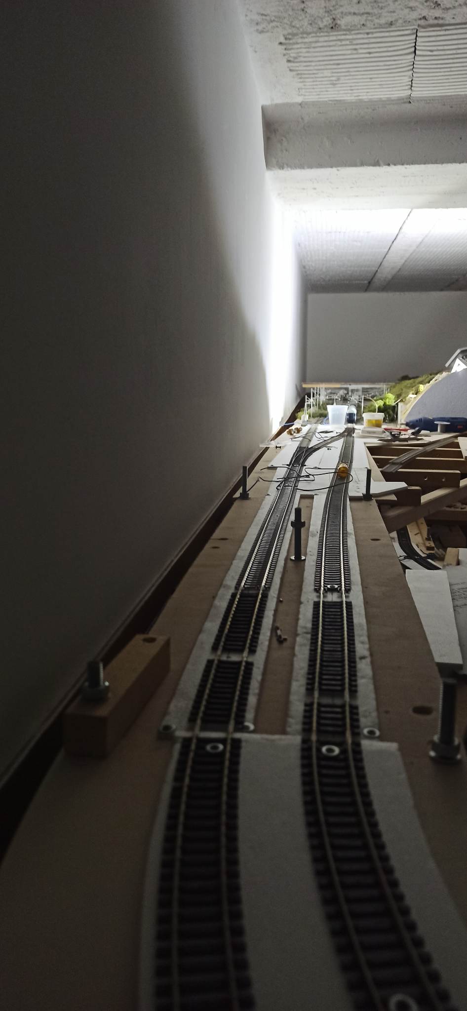

#534 Messaggio da Roberto Fainelli »

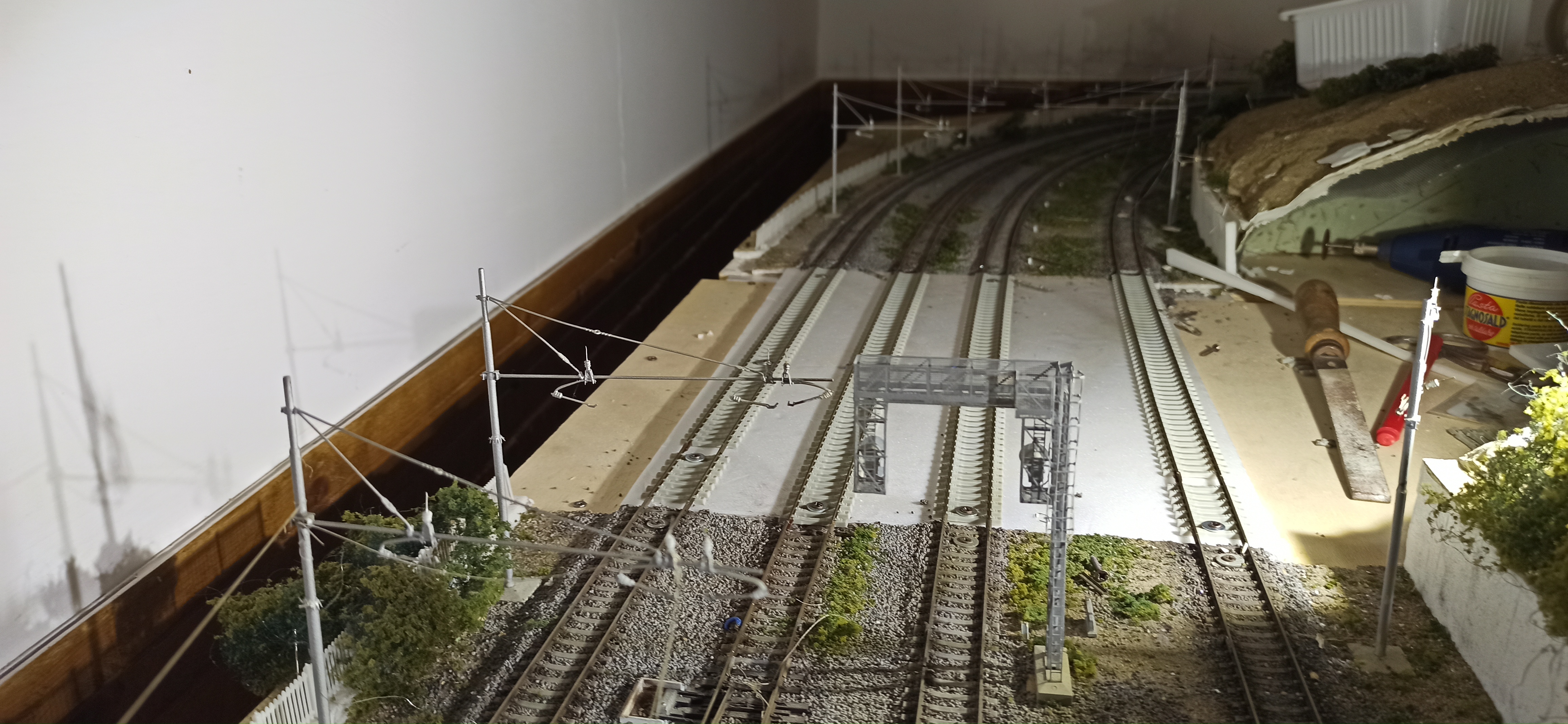

Allungamento di 41 cm del binario di ricevimento lato cavalcavia. Da aggiustare la distanza tra i binari, cosa non semplice per la posizione scomoda e per la bassa vista dello scrivente.

Roberto Fainelli
Messaggi: 510
Regione: Umbria
Città: Orvieto
#536 Messaggio da Roberto Fainelli »
Speriamo bene. Finora le modifiche progettate e realizzate sembrano essere abbastanza precise. Lo scenario cambierà sulla linea di parata con la curva famosa "gola del villano" che sarà di 90 gradi + un rettilineo di una metrata. La stazione Villa DP prevede gli scambi per gli itinerari sinistra / destra a vista e lo spostamento di due scambi per allungare il binario di ricevimento sul binario di precedenza centrale di altri 36 cm. Ma ho in mente altre cose ma devo verificare se fattibili. Per tutto il resto con i 2 tornanti ci sarà un traffico più interessante perché i treni circoleranno in successione e non come prima che erano vincolati al senso di marcia. Poi posso fare la banalizzazione agendo sulle proprietà del sw rocrail.

Roberto Fainelli
Messaggi: 510
Regione: Umbria
Città: Orvieto

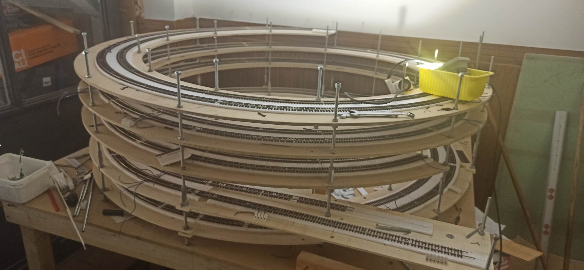

#538 Messaggio da Roberto Fainelli »
Raccordate le due elicoidali coassiali con i relativi P. M., ovvero le stazioni ombra alta e bassa.

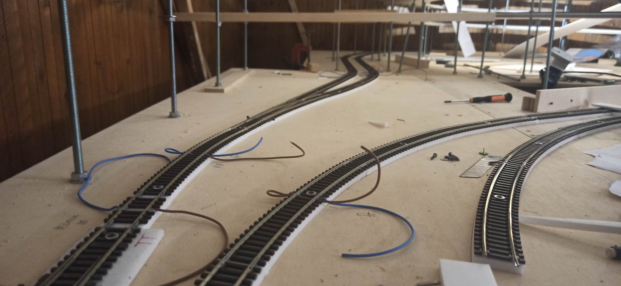

Roberto Fainelli
Messaggi: 510
Regione: Umbria
Città: Orvieto

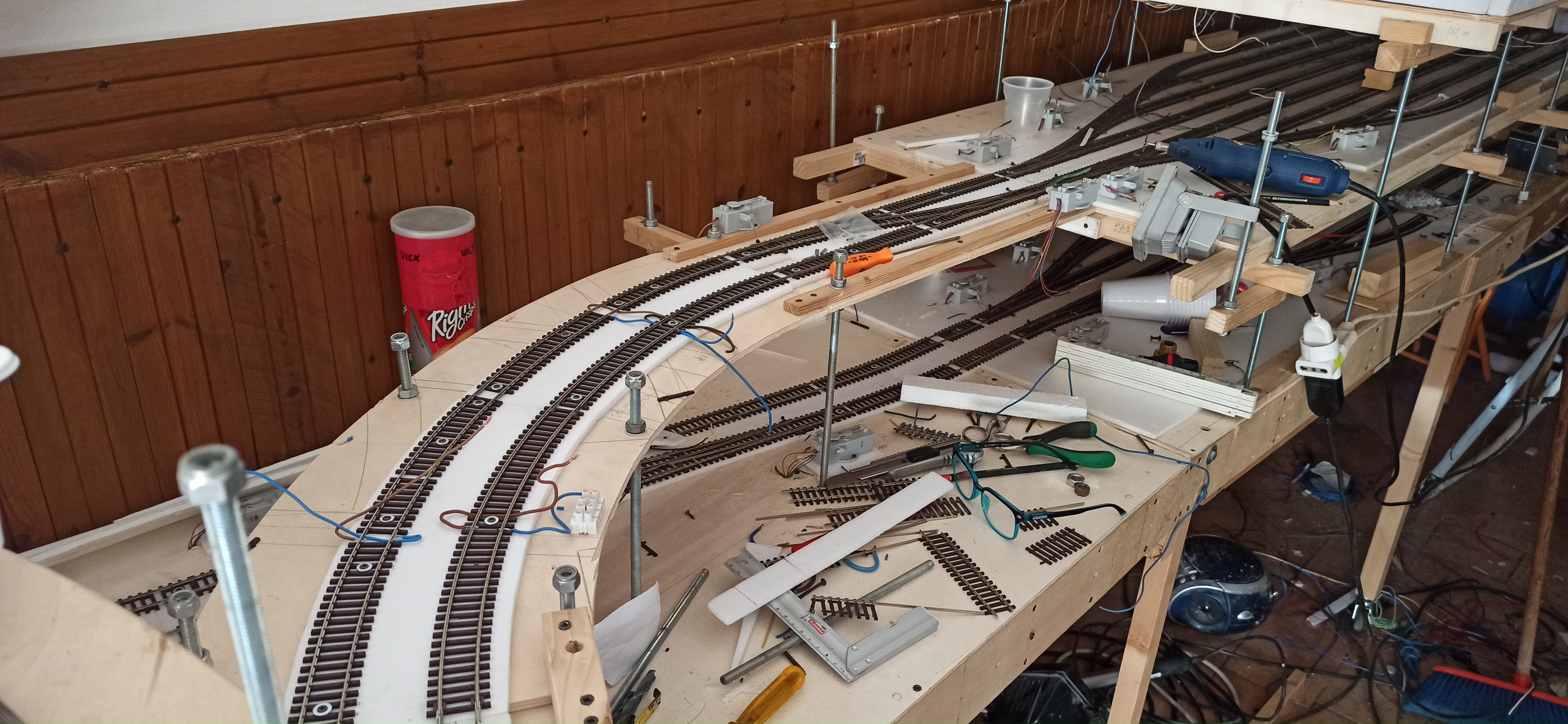

#542 Messaggio da Roberto Fainelli »
Collegati i binari della stazione a vista con l'elicoidale. Necessitano ancora di qualche martellata per l'allineamento ma quasi ci siamo. Alla fine sono quasi 10 metri di stazione.

Roberto Fainelli
Messaggi: 510
Regione: Umbria
Città: Orvieto
#544 Messaggio da Roberto Fainelli »
Intanto ho terminato un tornante ed sto allungando il tratto in curva della famosa "Gola" che prima si innestava sulla elicoidale mentre adesso sarà di 180 ° tutta a vista. Ovviamente cambierà leggermente lo scenario eliminando la galleria.

#545 Messaggio da Roberto Fainelli »
Rettifico: sarà di 90°.

Roberto Fainelli
Messaggi: 510
Regione: Umbria
Città: Orvieto
#548 Messaggio da Roberto Fainelli »
Si,poi ci cadono in mezzo ,o quasi, due sezioni di di blocco con relativi segnali.
Roberto Fainelli
Messaggi: 510
Regione: Umbria
Città: Orvieto

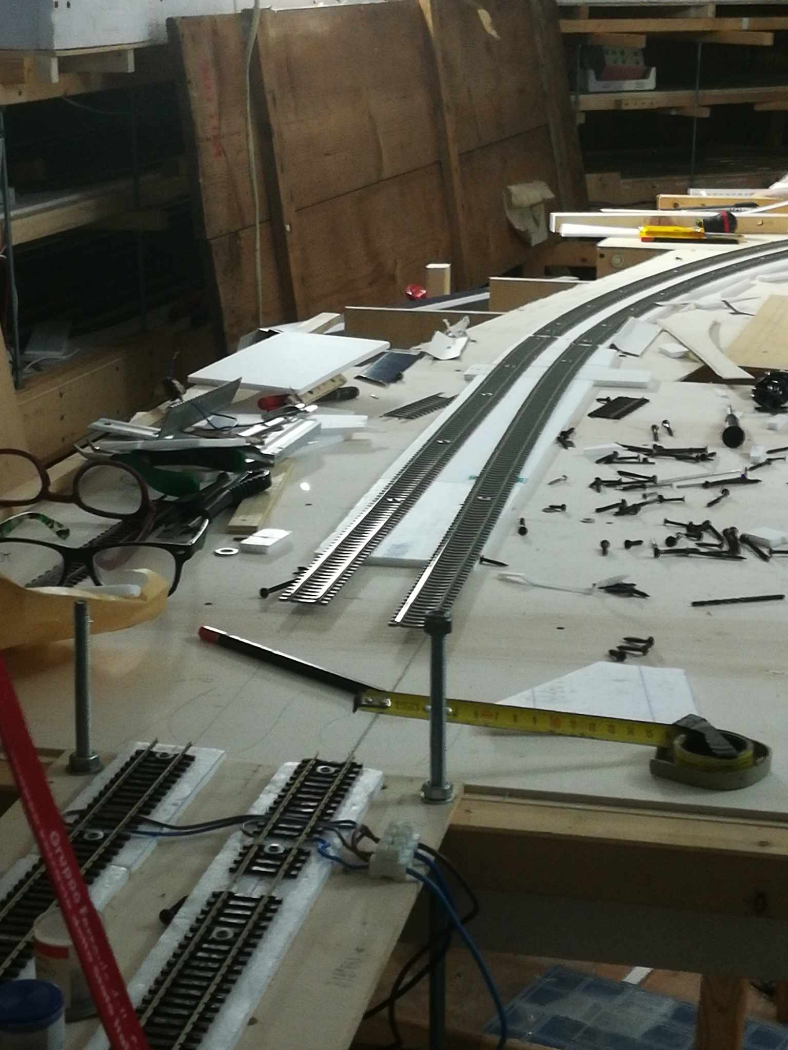

#549 Messaggio da Roberto Fainelli »
Mancano un'ottantina di cm. per chiudere il cerchio.

#550 Messaggio da Egidio »
Bene Roberto. Hai nominato chiusura del cerchio ? Ti riferisci ad un anello esterno perimetrale del tracciato ? Saluti. Egidio. [51]
