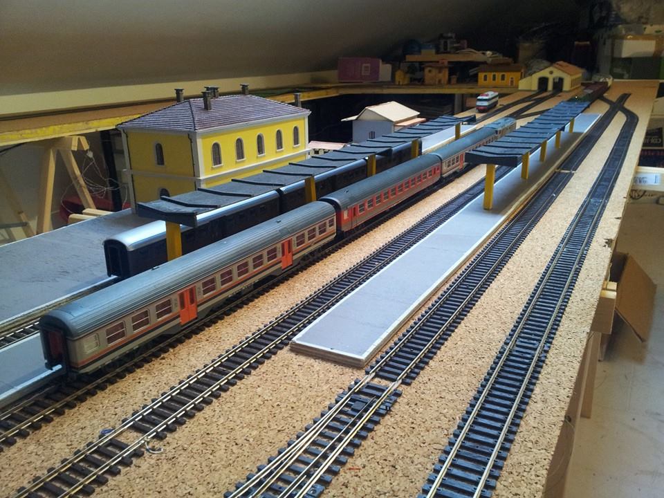

Una piccola foto della zona stazione in costruzione,manca una pensilina sul marciapiede e sulla base stazione... Tutti gli edifici e la pensiline sono e saranno illuminati con piccoli led e quest'ultime come i marciapiedi, sono autocostruiti.
126,44 KB
gli edifici sono solo poggiati...devo sostituire i bagni, con materiale commerciale...

una domanda ,come hai costruito le pensiline?
Christian-E.656
Messaggi: 484
Nome: Christian
Città: Pescara
Re: Il mio "primo" vero, plastico in H0
#71 Messaggio da Christian-E.656 »
grazie fabio
legno di balsa,inserti in cartone pressato per le traversine e normalissime barrette di legno comprate a leroy e tagliate a misura per fare i pilastri...il tutto colorato e illuminato con 6 microled :wink:

grazie,ma l'inclinazione della tettoia è ricavata lavorando la balsa o incollandola inclinata?
lo sò ho rotto... [:I]
Christian-E.656
Messaggi: 484
Nome: Christian
Città: Pescara
#74 Messaggio da Christian-E.656 »
fabio nessun problema...il legno d balsa è stato tagliato a misura e piegato con una leggera inclinazione e rinforzato cn i listelli di cartone pressato...posterò foto da piu vicino :wink:

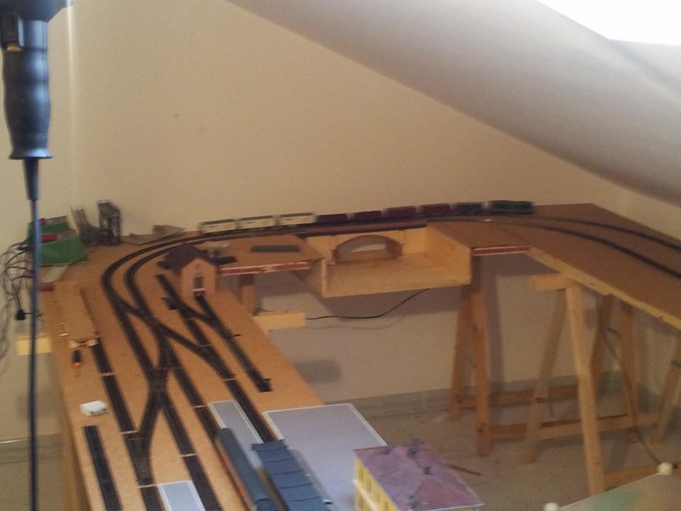

pensiline ultimate,e una foto del lato del plastico che non fotografo quasi mai, Mercione su viadotto.
