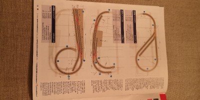

Fabrizio un ulteriore proposta che mi ha segnalato Adolfo dal numero di TTM di Giugno 2019
Plastico su tre livelli misure 240x120
Appena riesco vedo di convertirlo su Scarm, ma come segnalato ad Adolfo mi sembra un tracciato ottimo se gestito in digitale, in analogico diventa un po' complicata la gestino, soprattutto far girare insieme più convogli in sensi opposti :wink:

Possiedo copia del numero di TTModellismo ed avendo letto a fondo l' articolo anche questo mi sembra un ottimo progetto.
Unico neo, sottolineato dall' amico Massimiliano, il fatto che il tracciato e' adatto in digitale.
Vorrei farti riflettere Fabrizio, solo su un particolare......Perche' farlo in analogico e non in digitale ?
Ti spiego in breve. Io ero fino ad piu' di un anno fa un forte sostenitore dell' analogico, tuttavia cominci a passare in secondo ordine.
Tuttavia, parlando e riparlando con i miei amici era tanta la curiosita' mia di avvicinarmi al mondo del digitale.
Dopodiche' mi sono voluto ben informare e istruire a riguardo ed in occasione del mio nuovo costruendo plastico, il vecchio l'ho totalmente smantellato,
la cui stesura del progetto e' stata curata dal mio amico fermo-modellista Pescarese, Carlo Borra, mi sono totalmente convertito
al digitale. Detto questo, per farti soltanto capire che strada facendo potresti avere le convinzioni ed anche i propositi di migliorare sempre
qualcosa, parlo del proprio plastico. E, portamonete permettendo, il digitale e' un sistema a tutto tondo che rasenta proprio la perfezione.
Questa e' la mia opinione spontanea a riguardo.........Pensaci. Saluti. Egidio. [51]
