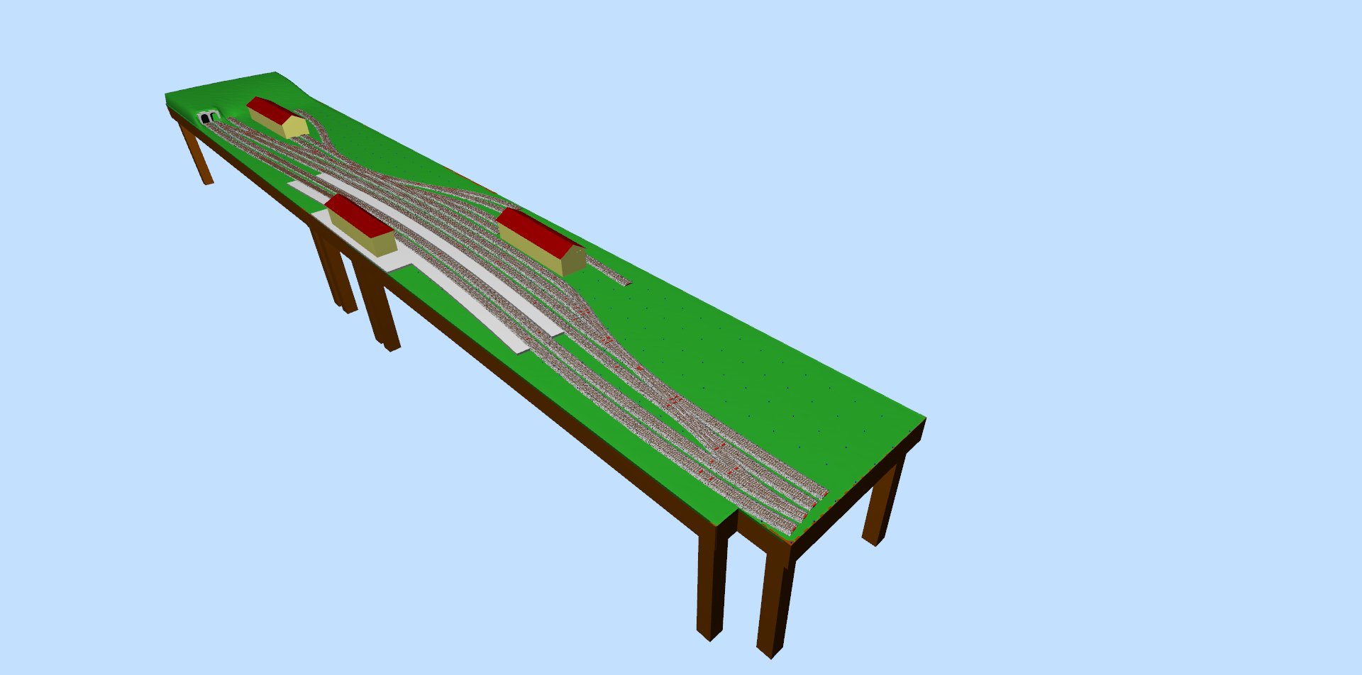

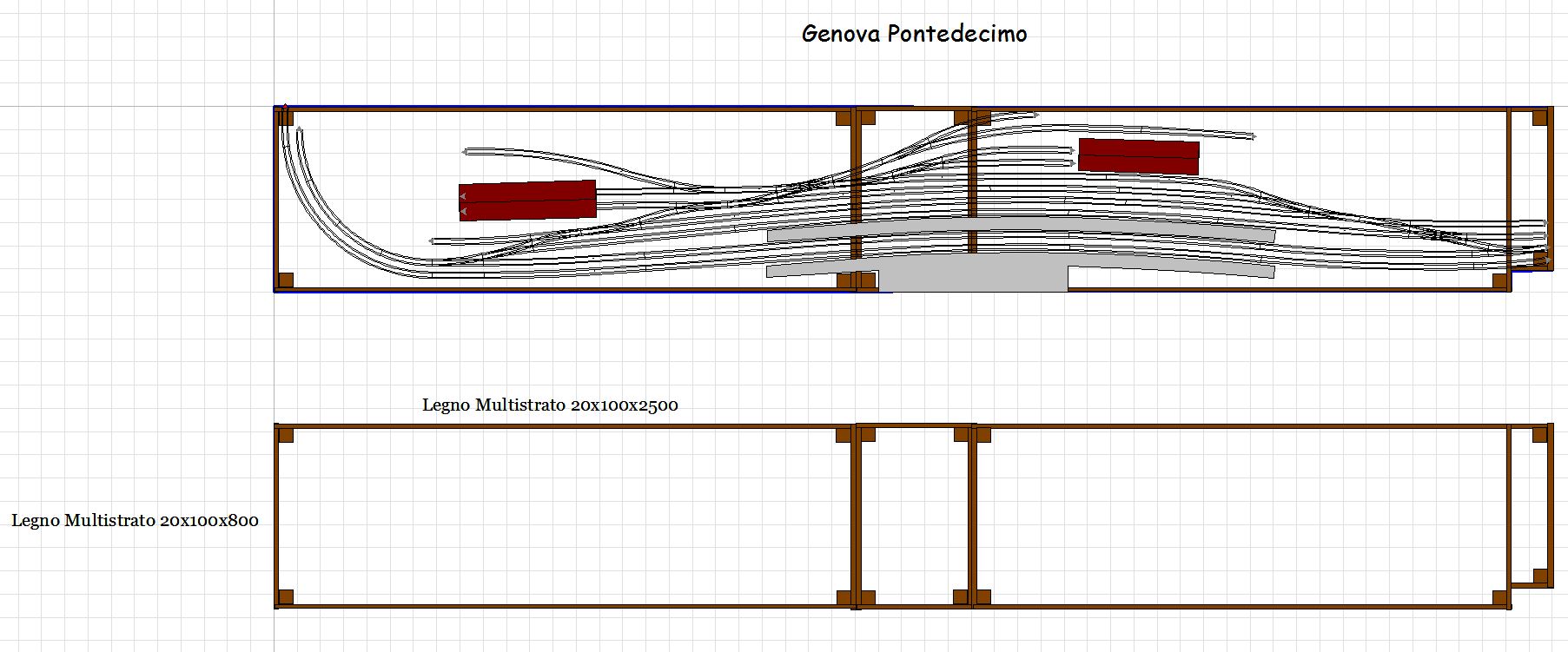

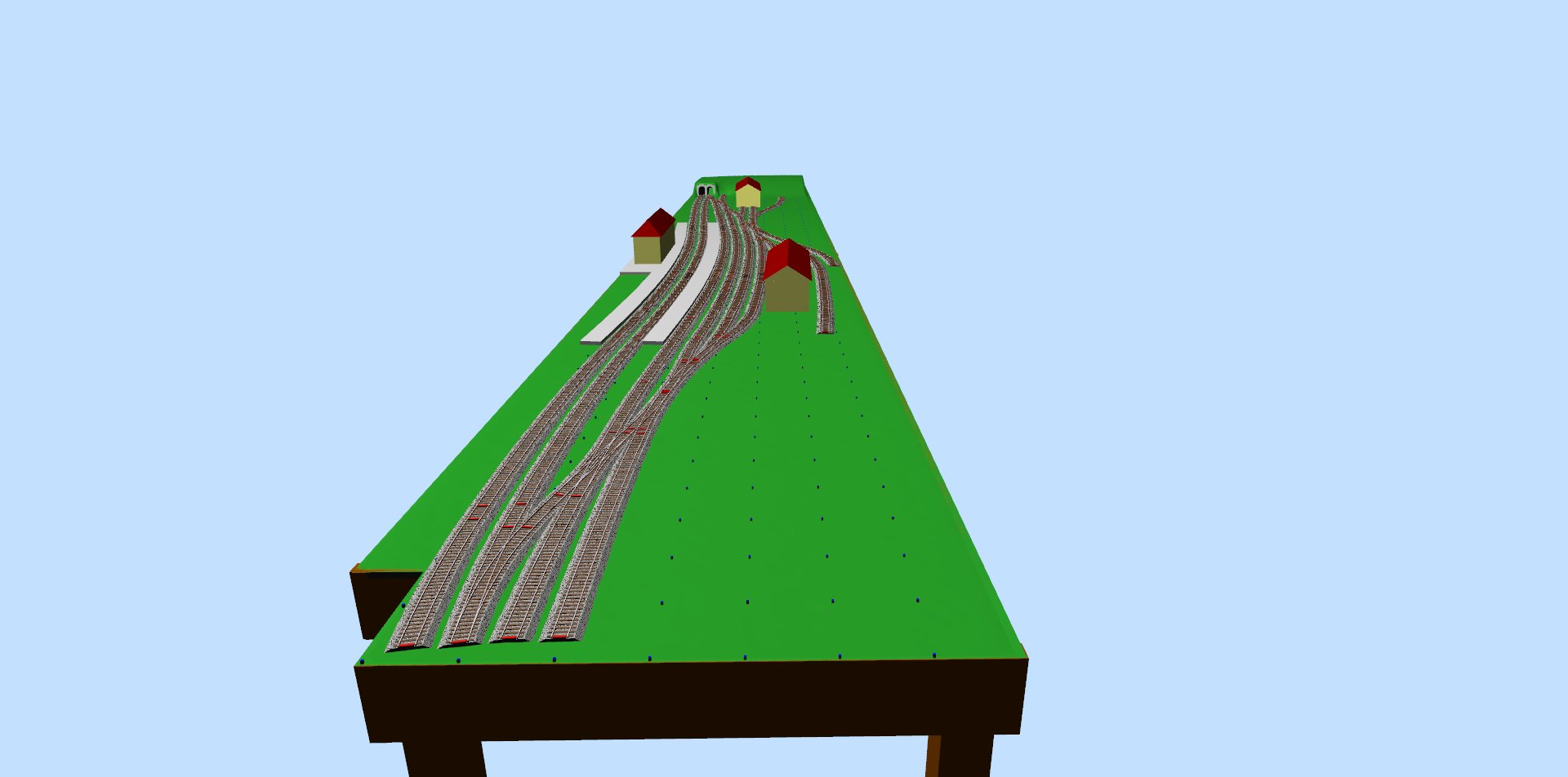

Optando per il sistema digitale ecco come dovrebbe apparire il mio futuro plastico. Spessore compensato su cui poggeranno i binari 1cm. I problemi progettuali a prima vista sono due.
1) avendo larghezza 80 cm, se devo inserire dei travetti rompitratta ogni tot cm. Sono due tavoli da 2,50 m di lunghezza e un tavolino centrale di 50 cm di lunghezza.
2) volendo mettere i motori sottoplancia come al solito mi scontro con i travetti verticali. Pensavo col seghetto alternativo di ricavare una nicchia.
Allego foto e file di progetto. Le connessioni tra il binario 1 e 2 saranno nei lati corti, nascosti in galleria.
221,06 KB
111,73 KB
101,6 KB Genova-Pontedecimo.rar (5,2 KB)

Grazie Massy, ho il difetto che sono molto pignolo e scrupoloso, addirittura prendo appunti sui consigli che mi date e se c'é qualche discussione inerente il mio caso. il problema sta nel fatto che in un tavolo da 2 metri e mezzo per una larghezza di 80 cm non permetta al compensato da 1 cm che fa da supporto al piano binari fletta.

Secondo me Marco dovresti usare un multistrato da 12 mm. altrimenti il semplice compensato da 10 mm. potrebbe avere
problemi di deformita' a lungo andare. Il modulo che andrai a realizzare e' quello relativo alla stazione del tuo plastico ?
Quindi il tuo plastico sara' modulare ? Saluti. Egidio. :wink: Saluti. Egidio. :cool:

Grazie Egidio, quindi il multistrato dici che non mi flette a lungo andare? Più che modulare é che non saprei come portare all'ultimo piano di casa dei travi da 5.50 m, allora faccio 2 tavoli da 2.50 e uno da 0.5 come da immagine. La mia struttura è quella alla fine. Altrimenti non saprei come fare il piano del plastico.

Credo proprio che per la scelta del piano tu possa andare tranquillo.
Altrimenti puoi sempre farti consigliare dal commesso di reparto di un punto vendita BRICO o OBI. Mi piace poi la tua soluzione di voler combinare piu' strutture al fine di rendere il tutto meglio trasportabile....Saluti. Egidio. :cool:
