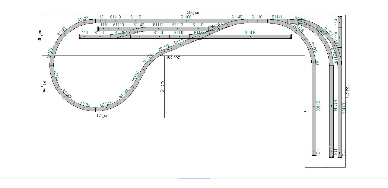

STEFANO T ha scritto:
Mauro, purtroppo si, è vincolante sul lato corto!
Sul lato corto non ci puoi fare quasi nulla, di sicuro non un anello di ritorno, a meno di usare curva a raggio inferiore a 40 cm.
Intanto avevo buttato giù un'altra possibilità tutta a piano zero, con possibilità di utilizzo parziale anche senza mensola.

Re: Qualche spunto per un plastico a L per StefanoT
#27 Messaggio da STEFANO T »
E aggiungendo una ventina di cm al lato corto?
STEFANO -C'è solo la TERNANA!
Messaggi: 6993
#28 Messaggio da Docdelburg »
Prova anche tu: per fare una curva di ritorno con raggio R3 ci vogliono non meno di 190 cm.
Sennò ti complichi la vita e realizzi qualcosa di simile...

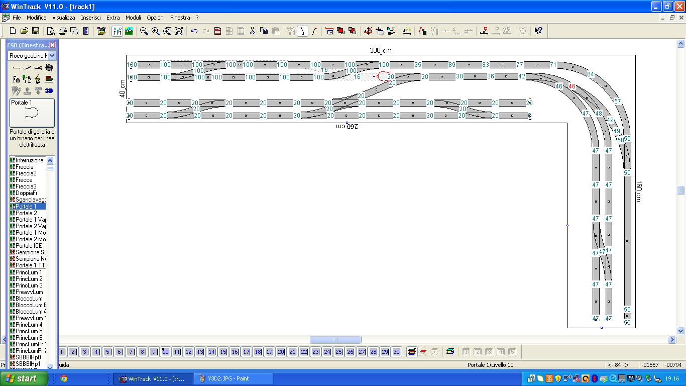

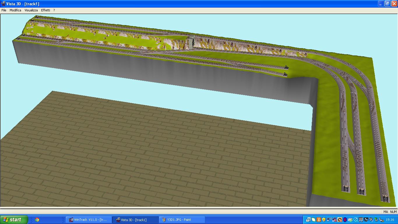

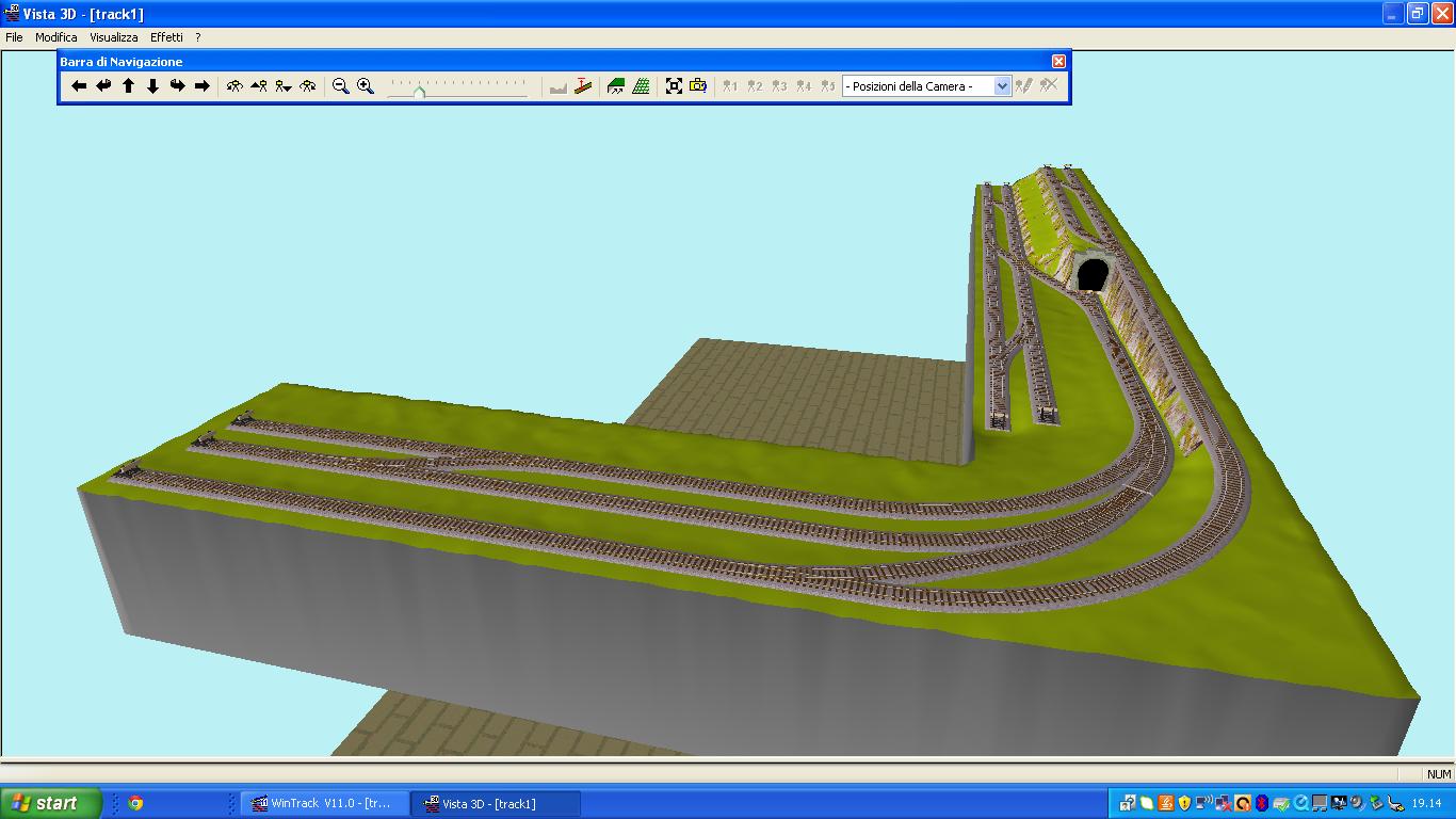

Intanto "beccati" questo ulteriore spunto che sfrutta lo spazio a disposizione senza mensole accessorie e permette un pò di movimento.
155,26 KB
160,59 KB
146,35 KB
120,5 KB
132,44 KB
In pratica 3 stazioni a 2 binari (di cui una nascosta), una stazione a 3 binari, saliscendi con pendenze del 3% per dare un pò di movimento alla scenografia e un modesto deposito carrozze sempre a 2 binari.
Volendo si elimina la stazione nascosta e si applica una pendenza minore, anche sotto il 2%, in modo da avere semplicemente dei piani sfalsati per movimentare il tutto.

#32 Messaggio da STEFANO T »
E se l'armamento fosse Tillig Elite (cod. 83 mi sembra!), quindi nuovo, e si usassero quantità industriali di binari flessibili?
Messaggi: 6993
#33 Messaggio da Docdelburg »
Tutto quello che vuoi, ma la sostanza non cambierebbe molto.
O copri la striscia che hai a disposizione di binari o cerchi, come ho cercato di fare io, di dare una parvenza di scenografia con un minimo di logica nelle manovre.
Se non puoi mettere mensole aggiuntive o realizzare strutture un pò particolari, lo spazio quello è e quello rimane.
Con i binari Tillig puoi avere un interbinario minore e avere un pochino più spazio per la scenografia.
Potresti anche usare, ad un capo, quella piattaforma che permette un limitato movimento angolare (provo a cercarla e a postarne una foto).
