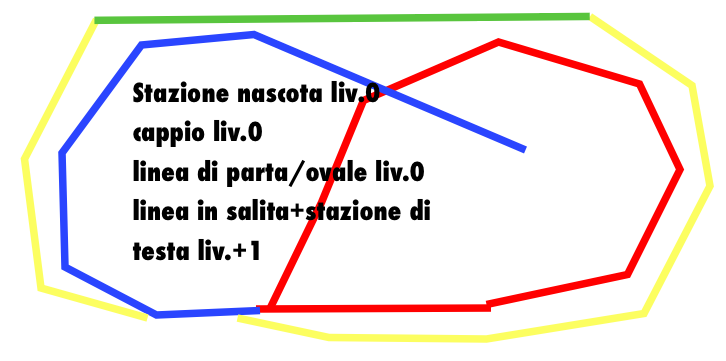

Se vuoi una stazione grande con depositi etc... ti piacciono le manovre a me viene in mente: stazione di testa. Di fatto rispetto a una stazione passante una stazione di testa necessita di meno spazio per scambi di entrata e di linee in entrata, di fatto hai "solo" un piazzale di entrata e i binari possono anche terminare sul ciglio del plastico se uno proprio lo vorrebbe, quindi avresti binari sufficientemente lunghi visto lo spazio che hai a disposizione. Avresti spazio per binari per treni passeggeri e merci con rispettivi tronchini e fabbricati.
Si potrebbe impostare su due livelli, quello superiore con la stazione di testa e al livello inferiore un cappio con stazione nascosta e, perchè no un ovale la cui parte anteriore a vista per una linea di parata. Un tracciato abbastanza classico il cui schemino base te lo posto qua sotto
In verde la stazione nascosta, in rosso il cappio, in giallo l'ovale, in blu la linea in ascesa + stazione di testa
51,37 KB
La mia è solo una idea personale ma chissà che magari ti piaccia

Mandi, mi puoi spiegare meglio, x.mia mera curiosità questa soluzione? Ne vorrei prendere spunto x il mio plastico..grazie mille

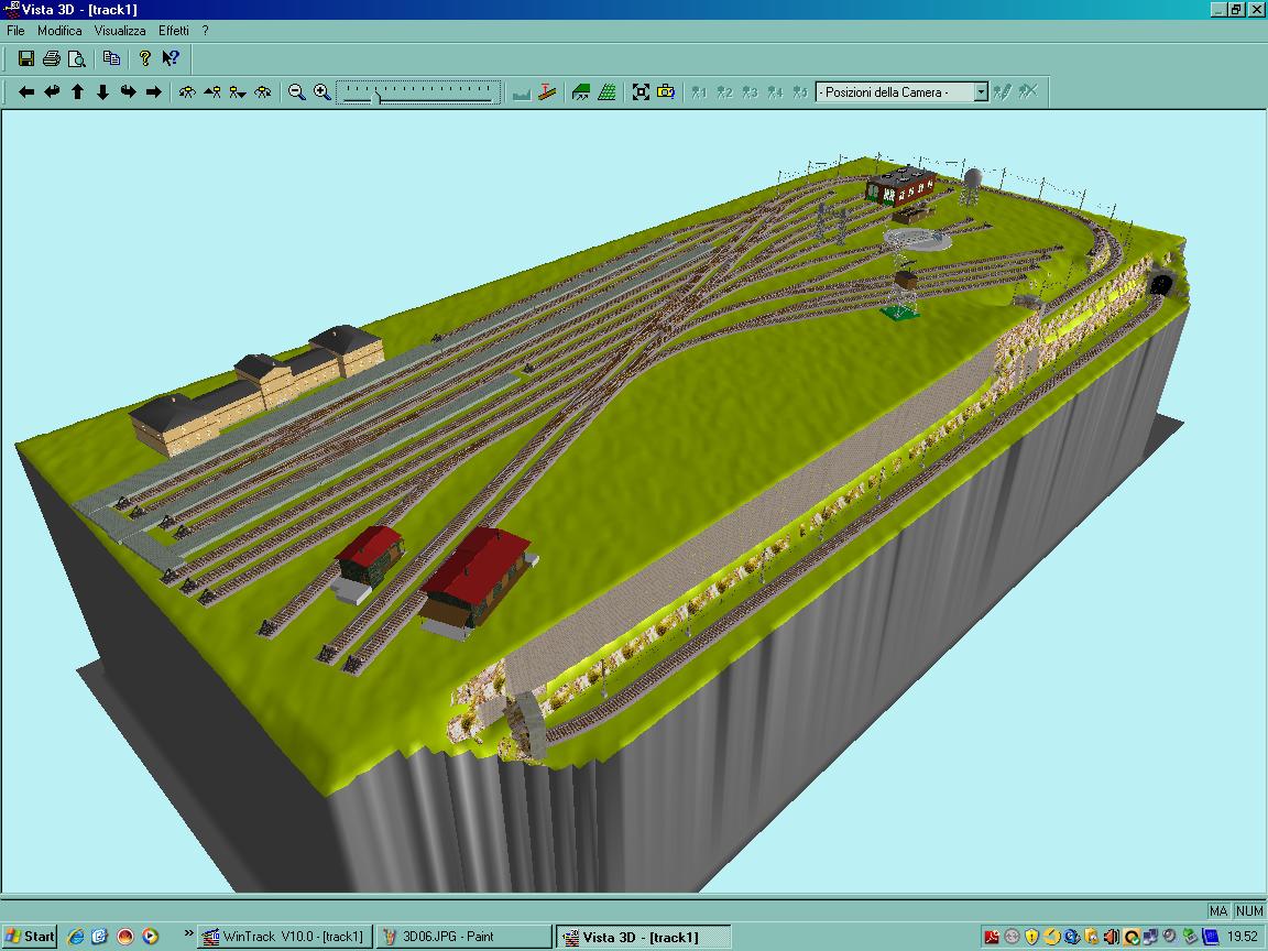

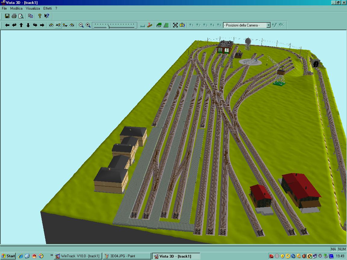

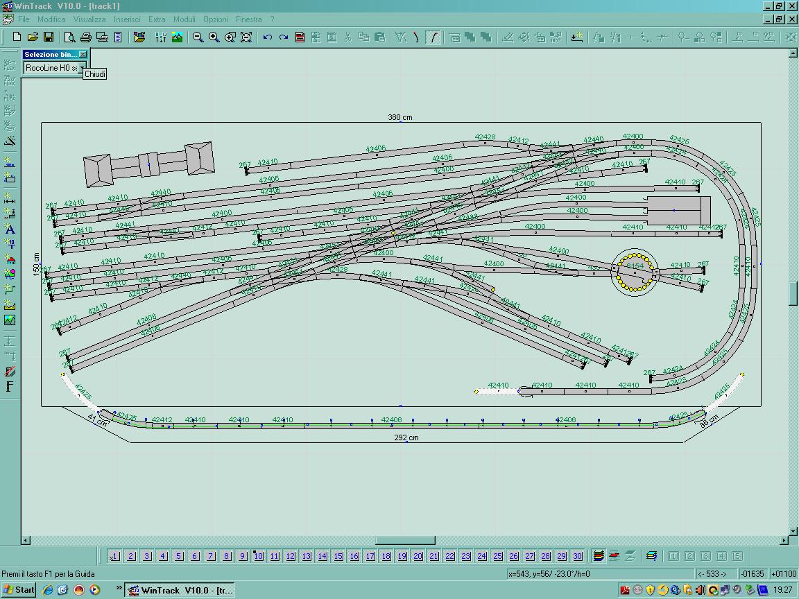

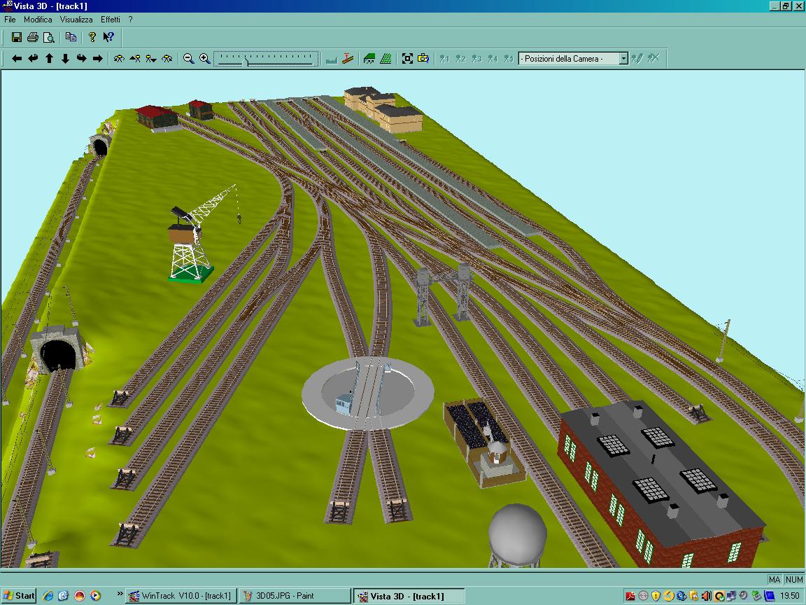

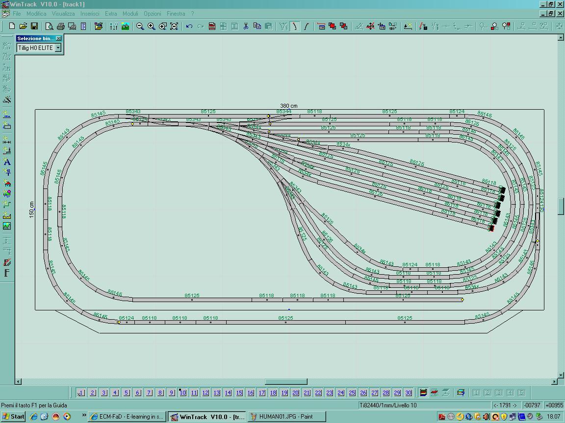

Più che spiegartela te la faccio vedere, visto che me la sono progettata per un eventuale mio plastico futuro. L'idea è esattamente quella realizzata con i miei spazi ma adattabile ovviamente a spazi maggiori.
Piano inferiore con grande stazione nascosta e ovale da passerrella
171,64 KB
Piano superiore e sua didascalia per meglio comprenderne le funzioni
185,72 KB
218,54 KB
E per meglio capire il tutto ecco le immagini 3D
147,02 KB
182,58 KB
153,72 KB
Immagino tu ora abbia capito lo schema di una stazione di testa con stazione nascosta a formare una cappio di ritorno e con l'aggiunta di un ovale di passerella. :wink:

Mauro penso che hai inteso perfettamente quello che volevo!Gran bella stazione, l'unica cosa volevo evitare i deviatoi inglesi, per costo e funzionamento, la vedo dura in analogico!La stazione mi piace davvero molto!@Fabio, mi sono espresso male, ma lo lascio un metro per muovermi, devo essere sincero che i vostri plastici mi piacciono molto, siete anche molto in gamba a realizzarli, compreso quello di Giulio!Iniziano a schiarirsi le idee!Mauro, nella tua soluzione devo usare deviatoi inglesi?!Qua state confermando la teoria secondo cui nulla è impossibile e più teste lavorano meglio di una!

Mauro, perchè la doppia bretella di inglesi se la stazione ha una sola uscita a binario singolo? un piano binari del genere si adatta meglio alla stazione principale di una linea a scartamento ridotto: per giustificare il ricovero rotabili e locomotive su ferrovia a scartamento ordinario andrebbe prevista una seconda linea a binario singolo indipendente dalla prima ovvero immaginare le due linee come affluenti ad una linea principale a doppio binario e ad essa collegate in direzioni opposte (un conformazione a triangolo, per capirci, stile Milano Centrale).
"A prescindere" da quanto sopra, vedo che il tronchino per reversibili ed il binario 1 non sono raccordati all'asta di manovra, cioè proprio quelli che più sarebbero testimoni di manovra di smistamento e composizione/ricovero convogli.

Quello che ho mostrato è un primo abbozzo, uno studio iniziale degli ingombri di una possibile stazione di testa con cappio. Non mi sono addentrato molto nei dettagli. :wink:

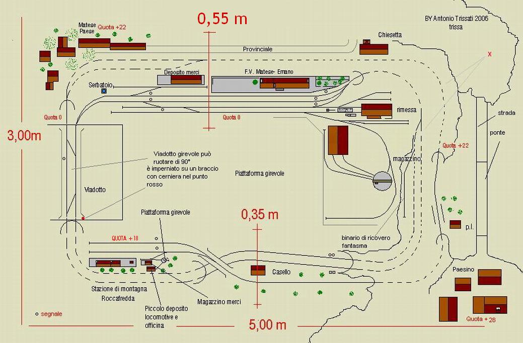

la scelta del tracciato è sempre un angoscia...personalmente ne ho disegnati una cinquantina...,poi ti vengono i dubbi,poi qualcuno ti fà scattare un'idea migliore ecc. ecc.,tutto normale,non preoccuparti,tieni sempre presente che sei in una condizione privilegiata,purtroppo centinaia di amici modellisti,non possono porsi questo problema,non avendo lo spazio per realizzarlo :grin:
parti dal tuo spazio.
scegli l'epoca (importante perchè deriverà da quello,la lunghezza dei convogli,la movimentazione,e le merci)
scegli la tipologia di stazione
il tracciato ed eventuali stazioni a vista o nascoste sono secondarie.
ti posto il layout del plastico di Trissa,che non se ne avrà a male,che ha più o meno le tue misure,per farti capire cosa si può riuscire a mettere in 5 metri x 3
