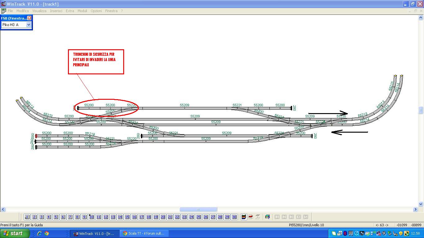

Ti ho rifatto lo schema degli accessi e delle uscite della tua stazione con binari Piko. I binari secondari devono avere i tronchini di sicurezza per evitare che durante le manovre venga invasa la linea principale.
La circolazione è a sinistra; ogni convoglio in arrivo può essere instradato in ogni binario (le stazioni hanno i binari banalizzati) e da ogni binario si può tornare sul binario corretto di marcia.
111,11 KB
GENIALE!!!grazie :grin:

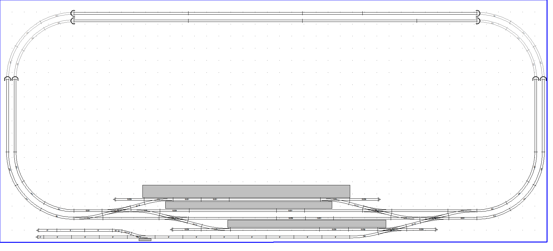

mi sono permesso di ridurre la distanza tra i binari esterni e i due di linea interni...senno' il marciapiede mi veniva troppo grande...ke ne pensi?
Permesso accordato! :wink:
Considera bene la lunghezza utile occupabile dei due binari principali di stazione; quella è la lunghezza massima dei convogli che potranno circolare. Infatti devono stare nel binario e permettere che un altro convoglio li superi o li incroci passando sui deviatoi che delimitano il binario che contiene il convoglio.
Se la lunghezza è sufficiente bene sennò prendi in considerazione l'uso di un paio di deviatoi in curva. Se serve poi ti faccio un ulteriore esempio con i binari.
1.70 di stazione mi soddisfa e non poco,nel vecchio plastico erano 90cm :geek:
il primo e il 4 binario li terrò x aln,ale,e convogli mdvc...grazie per l'assistenza e la pazienza!!un giorno imparerò :grin:
