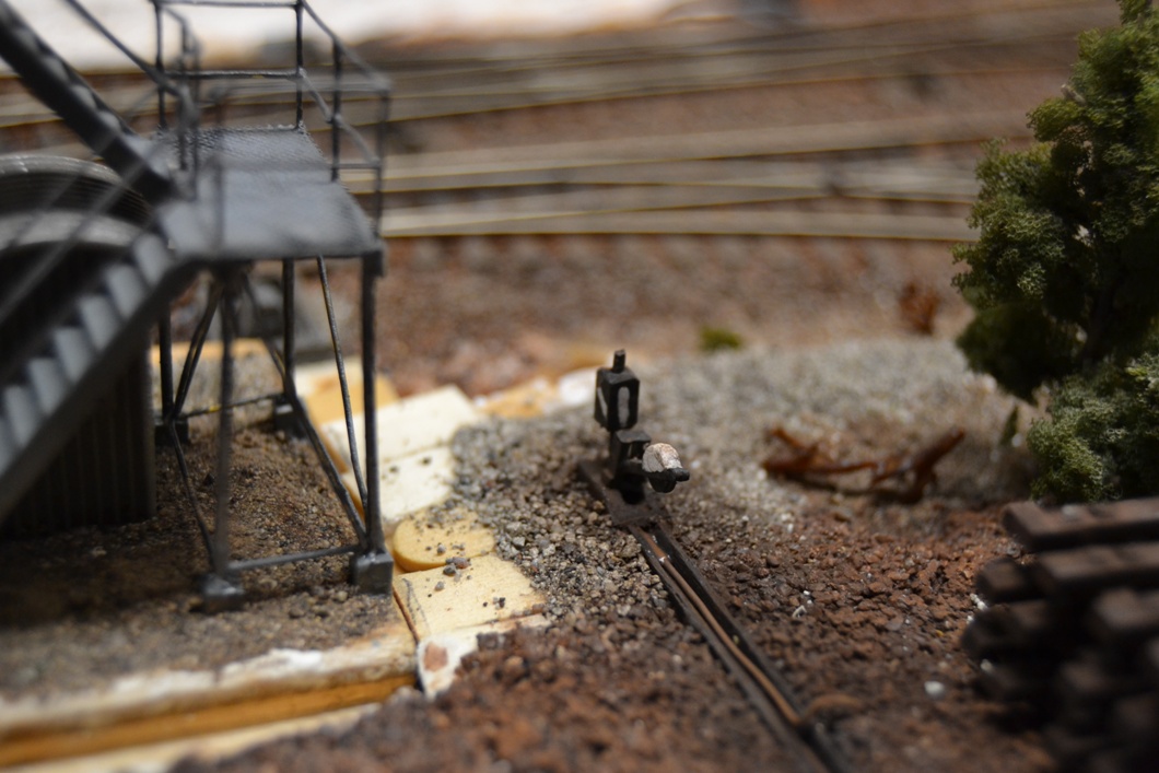

Autocostruire i macachi tedeschi mi sembra il minimo.
Questo è quello chi mi sono autocostruito. Vecchio meccanismo in disuso sul deviatoio smantellato:
256,28 KB

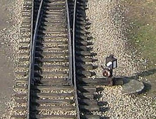

Aspide.... Non ho foto della realizzazione (passo-passo) dei macachi tedeschi. Quello della foto l'ho costruito "a sentimenti" spulciando foto storiche.
Comunque:
La base: Forex sp. 3 mm, dimensioni 5x10 mm.
Il contappeso: tondo di plastica (tagliato dall'asta di una bandierina pubblicitaria di un'azienda telefonica) diametro 4 mm, lungo 2 mm.
Forato diametralmente ed inserito un pezzo di quadro evergreen (plasticard) 1x1 mm, lungo 20 mm (poi si adatta la lunghezza). Dopo averlo incollato ho limato la parte inferiore del contrappeso, riducendo lo spessore di 0,5 mm per parte (quella che vuole verniciata in bianco)
Supporto ad "U" rovesciata: Con plasticard quadro 2x2 ho costruito la "U" di supporto.
La marmotta rotante: Quadro evergreen 2x2 mm, lungo 4 mm, forato assialmente ed inserito il perno di supporto (filo d'ottone diametro 1,2 mm).
La costruzione che s'intravede, è lo "stellwerk" (posto di blocco) della stazione (di fantasia) di Pilzerwald, stazione principale del mio plastico. Tradotto in italiano (Pilzerwald) è "Selvafungarola". (Noi buongustai la sappiamo lunga) :wink:
Vado a fare un paio di foto e le pubblico....
Aggiungo: la musa ispiratrice del macaco fu questa foto:
162,85 KB

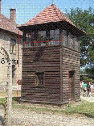

Approfitto per riprendere in quest'altra discussione di Stefano il proseguo del sul recente lavoro.
Infatti, dopo la realizzazione del diorama "BINARIO 21... un diretto per Auschwitz", sono iniziati i lavori a "il vento di Auschwitz Birkenau".
Stefano mi ha inviato qualche foto ed una descrizione di come ha realizzato questa garitta.
Ne ho ricavato un fotoguida che pubblicherò domani e della quale anticipo il link per gli amici del Forum (con ancora qualche difetto di impaginazione).
Buona lettura!
http://www.scalatt.it/bottega%20plastici_garitta.htm

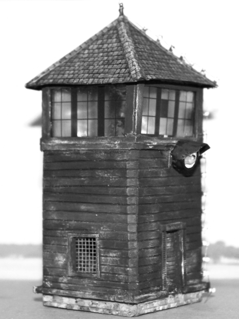

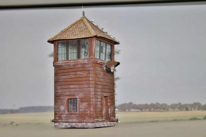

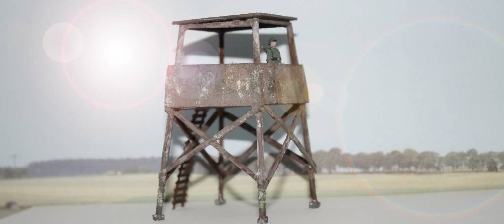

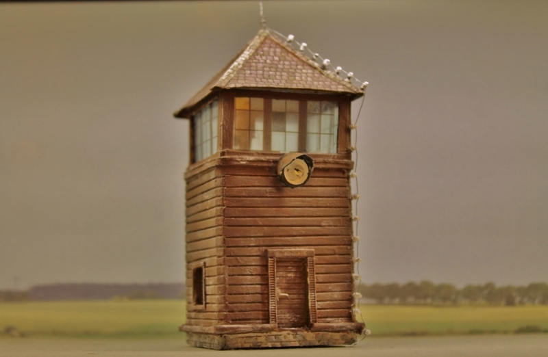

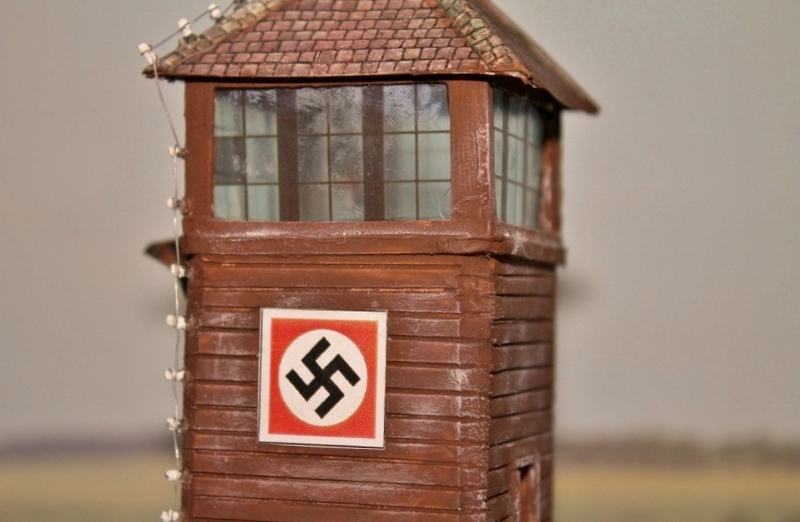

Qui di seguito inserisco due o tre fotografie del prototipo della Garitta grande del realizzando diorama di Auschwitz Birkenau.
Premetto che, anche se è un prototipo, il lavoro eseguito non mi fa impazzire più di tanto....
La struttura è realizzata in forex da 2 mm (rigata con un cacciavitino per simulare le assi di legno)
- le vetrate in lucido stampato con laser
- il tetto in cartoncino stampato (che nei definitivi sarà sostituito da quadratini di carta abrasiva come giustamente suggerito da Andrea)
- il faro con una parte finale di una piccola boccola e il led da 3mm (il faro sarà sostituito con un blister di pastiglie medicinali e il led con un led smd)
- gli isolatori del cavo parafulmine con vitine marklin tranciate (ma sono troppo vicine tra loro e quindi saranno maggiormente da distanziare)
- le griglie delle finestre basse sono pezzi di zanzariera
- manca un gradino all'entrata che sarà posizionato nelle 4 garitte definitive al momento della loro posa
Praticamente è tutto da rifare ...ma come palestra, realizzare questo prototipo, mi è servito veramente tanto.
Prometto che vi terrò aggiornati con il remake di questa nuova garitta

Ottimo lavoro Stefano!
Sono convinto che nel costruendo diorama farà un figurone.
Approfitto per chiederti una cosa.
Il basamento in mattoni in prima battuta sembra quasi innaturale, ma in realtà, confrontando l'originale, vedo che è proprio così.
Ma verranno posizionati dei gradini al di sotto della porta d'ingresso?
La foto reale è piuttosto piccola e non si vede bene quel particolare...

L'osservazione é più che appropriata!!!
Come spiegavo nel mio precedente si tratta di un prototipo e quando le 4 garitte saranno posizionate definitivamente sulla base del diorama avrò cura di mettere un paio di gradini sconnessi all'entrata della porta.
Grazie comunque della segnalazione Andrea che insieme a quelle degli altri amici mi servono al fine di commettere meno errori possibili.
Rifarò anche le garitte più semplici avendo cura di apporre le mini liste di balsa da 1 mm distanziate e sconnesse come nella realtà.

#49 Messaggio da Stefano55 »
Più la guardo e meno mi piace.....[8][8][8][8][8][8]
Settimana prossima cambiando un po' la tecnica inizio con la serie definitiva.
Non avrei dovuto pubblicarla...... :cool: :cool: :cool: :cool:
Messaggi: 23685
Re: Diorama Binario 21 e Auschwitz Birkenau
#50 Messaggio da Andrea »
Ma perchè, scusa?
A me pare un buon lavoro, sicuramente migliorabile trattandosi di prototipo... :cool:
