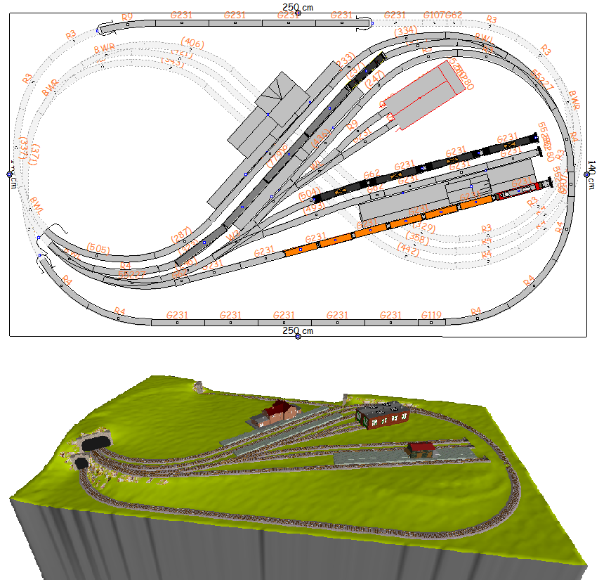

#28 Messaggio da Fosk412 »
eccoti!
le pendenze sono abbastanza ok... abbastanza perchè la rampa in alto non riesce a scendere sotto la stazione in meno del 3,2%... se hai intenzione di rappresentare una linea non elettrificata non hai problemi perchè ti basterebbe scendere di 70-80cm ma 90 di una linea elettrificata è difficile. Comunque con convogli corti e con muli da plastico come le piko sei apposto indipendentemente dai fattori precedenti.
Nella progetto qua sotto (nel 2D) ho inserito dei rotabili indicativi, i 2 binari passeggeri possono ospitare 4 carrozze odierne quindi di 30cm di lunghezza l'una più loco, per lo scalo sei apposto (la loco rossa è la tua herkules :razz: ) ti stanno 6 carri a 2 assi in ogni binario mentre a carrelli te ne stanno 6 nel binario in basso e 4 n quelli più corti.
242,66 KB
dimmi le tue considerazioni

#29 Messaggio da Fosk412 »
Ho letto solo adesso il tuo commento, dovrebbe essere relativamente semplice aggiungere un binario allo scalo senza neppure interferire sul DL :wink:

#30 Messaggio da andrea98 »
Mi piace molto il progetto e credo che aggiungerò ancora un binario allo scalo come detto ma per l'altro mi piace, mi hai veramente convinto. Qualcun'altro ha altre proposte o opinioni?
Grazie veramente Giacomo!!!!
PS: quanto è la profondità che non riesco a leggere
Andrea -modellismo in scala h0 epoca V/VI-

#31 Messaggio da Fosk412 »
Sono felice che ti piaccia, al massimo domani vedo di aggiungerti al progetto un altro binario nello scalo. Ricordati che il progetto è molto importante e ti invito a guardarlo per bene in ogni sua piccola parte.
Se c'è qualcosa io sono disponibile :wink:
La profondità è d 140cm
Mandi

#34 Messaggio da andrea98 »
si questo è vero ma lo farò quando inizierò i lavori, ne terrò comunque conto. Ma riguardo al tracciato avete delle migliorie da fare o il lavoro di giacomo è stato impeccabile? io metterei degli scambi tripli nella stazione nascosta al posto di quelli curvi.

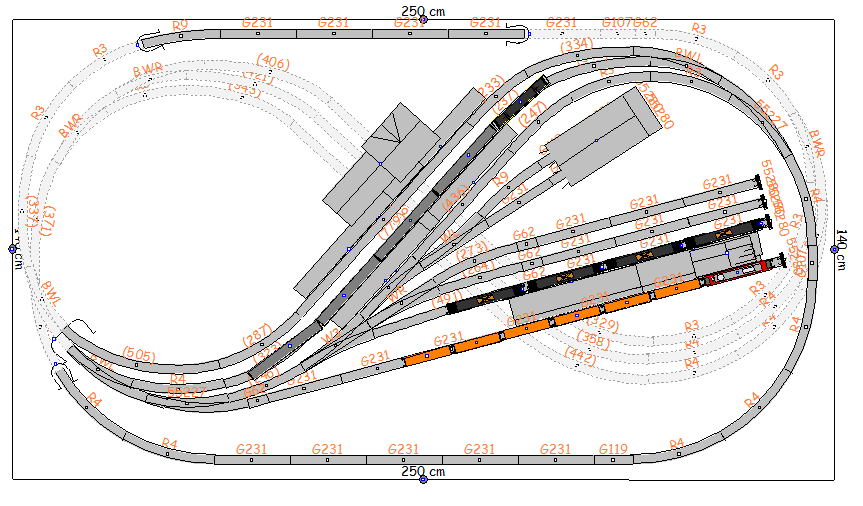

#35 Messaggio da Fosk412 »
Ecco anche il quarto binario nello scalo :wink:
Per quanto riguarda la sostituzione degli scambi in curva nella stazione nascosta, l'operazione è risultata difficile e comunque insensata perchè i binari si accorcerebbero spropositatamente.
62 KB

#36 Messaggio da andrea98 »
Mi sono espresso male volevo soltanto sostituire con uno scambio triplo quei due scambi in curva della stazione nascosta in alto a destra.

#37 Messaggio da Fosk412 »
si, è quello che ho provato a fare ma gli esiti sono stati quelli scritti precedentemente
