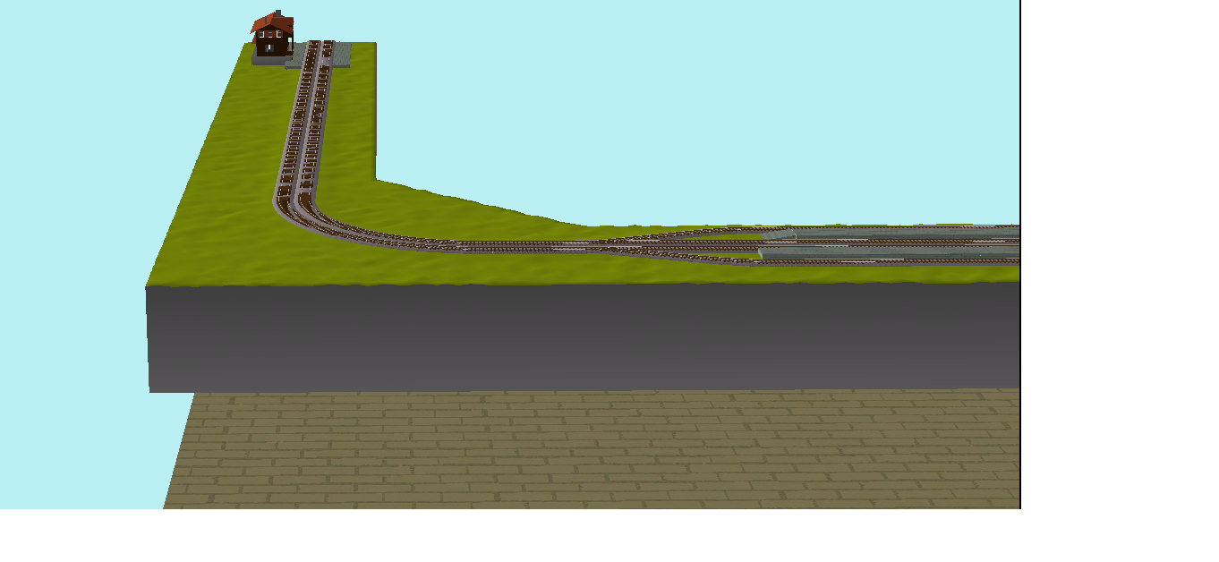

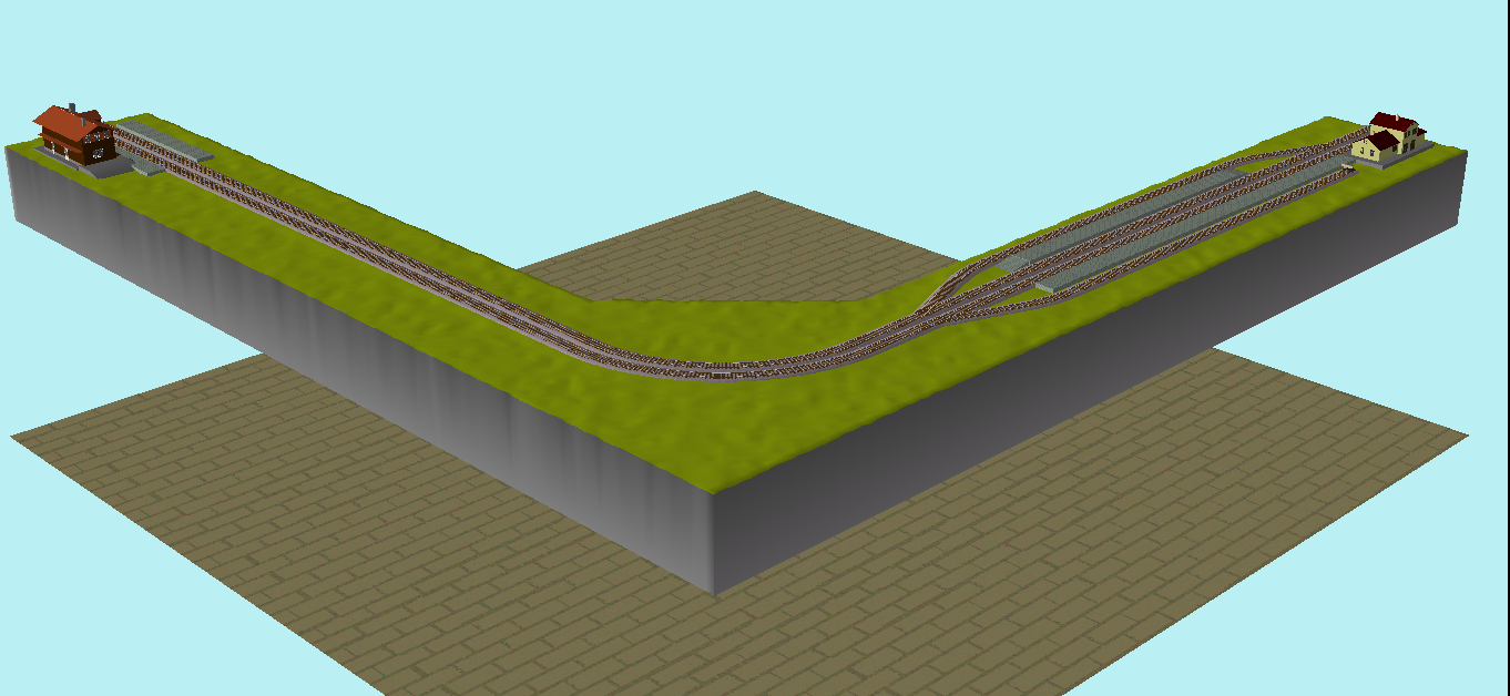

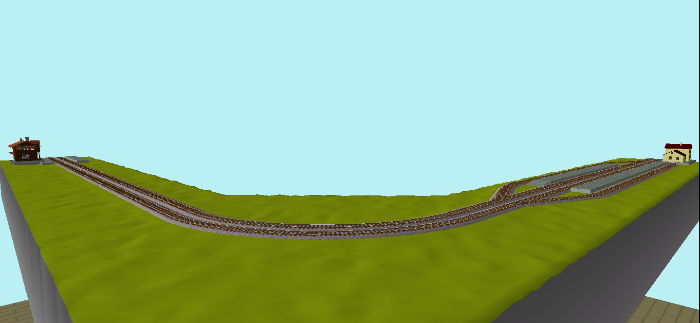

Grazie Rolando ho provato e funziona benissimo !!!
Per Mauro: domani butto giù un progetto poi ti faccio vedere come potrebbe venire :wink:
mi piacciono molto i due schemi della prima foto ma anche quello della seconda foto non è male, ho già un'idea che mette insieme tutti e tre i tracciati... un "frankenstein" del fermodellismo !!! :cool: :cool:

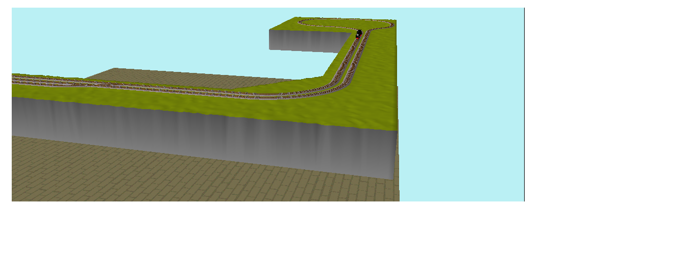

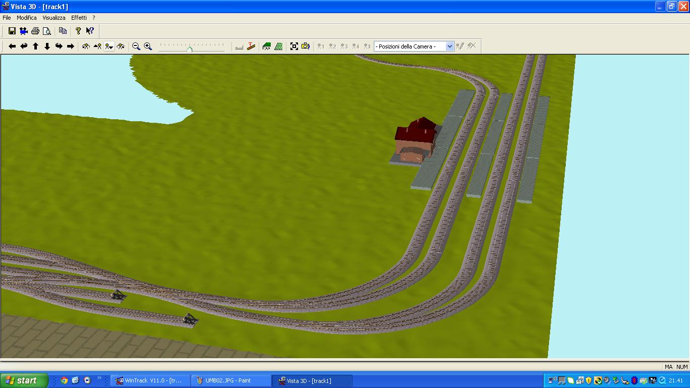

ecco qua le foto
525,14 KB
92,59 KB
208,56 KB

Bene Umberto, mi sembra che tu stia delineando una buona idea di tracciato che ti permette una discreta varietà di esercizio.
In pratica hai una stazione di testa, una stazione di transito e un anello di ritorno. Per un maggiore divertimento dovresti prevedere, nella stazione di testa, un paio di binari per riportare la loco in testa al convoglio. In base all'amministrazione e all'epoca che sceglierai ci sono diverse soluzioni intriganti.... :smile:

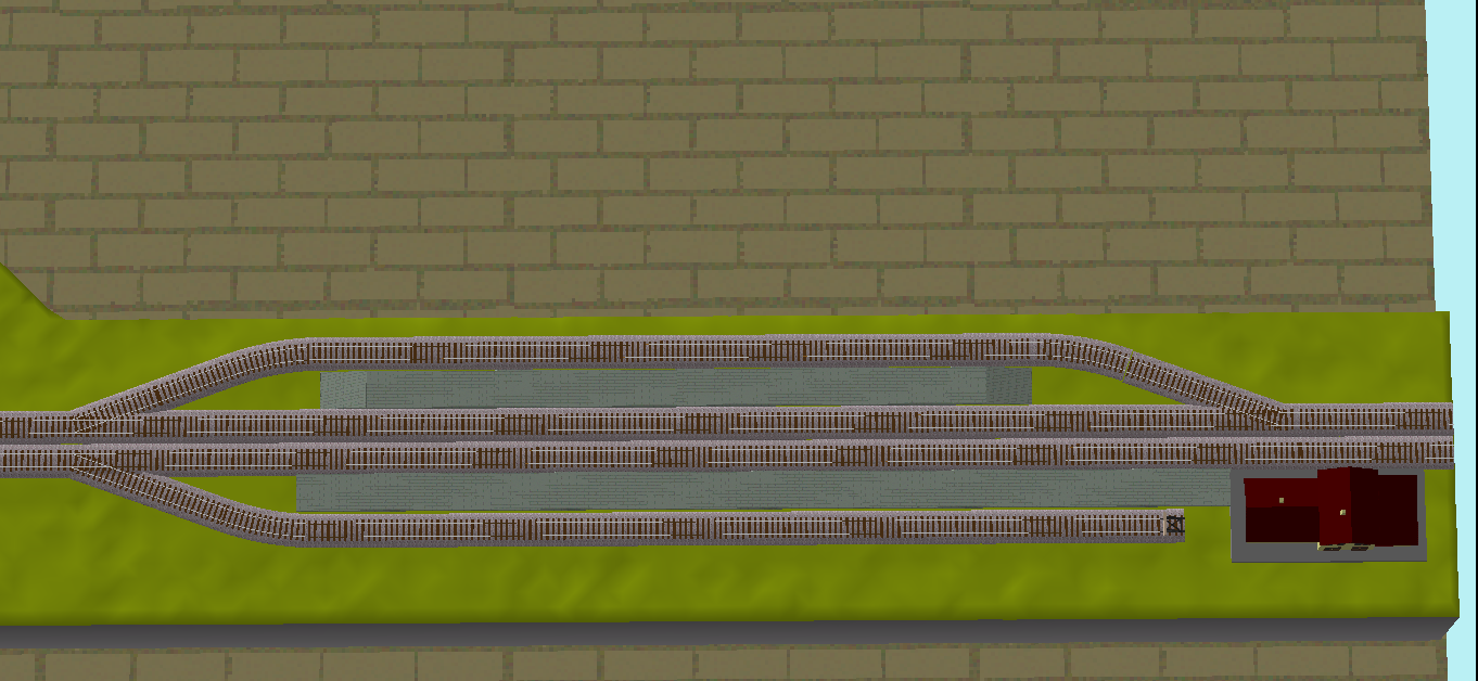

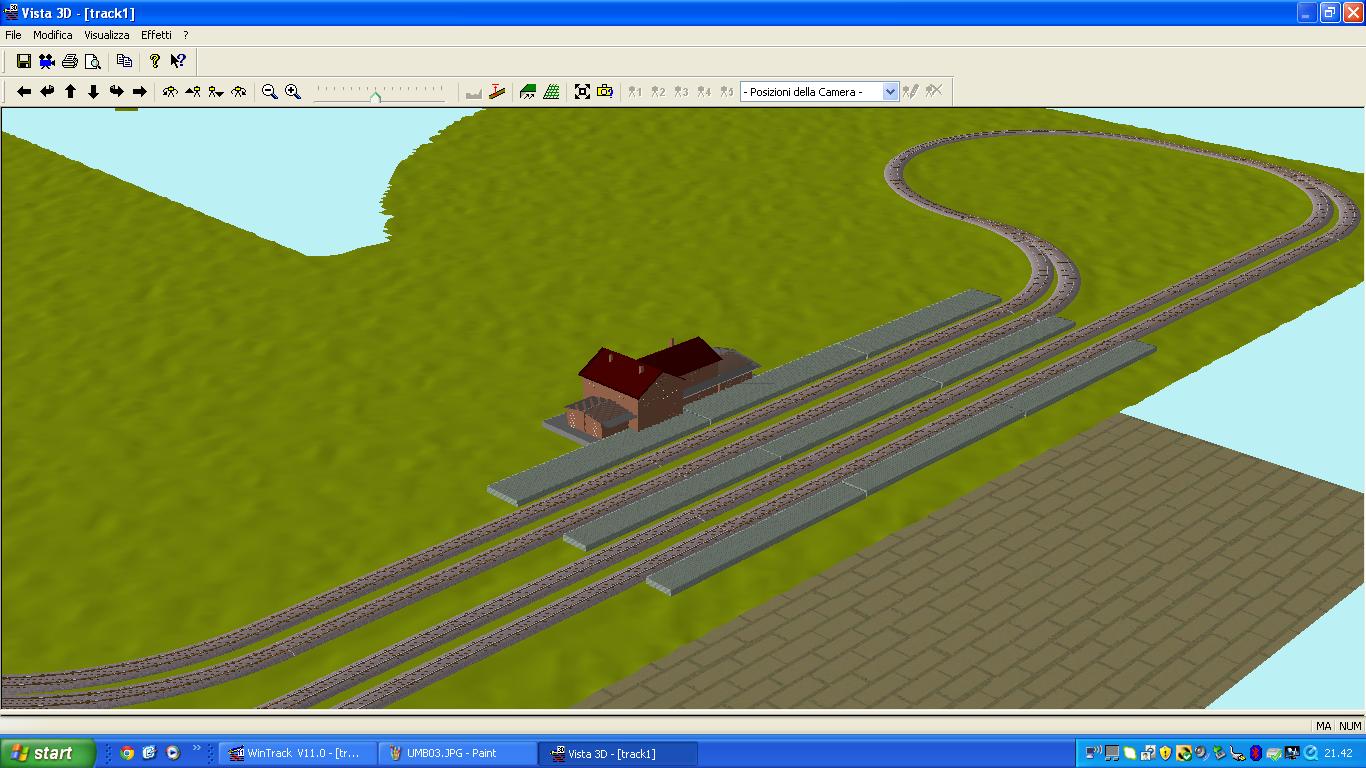

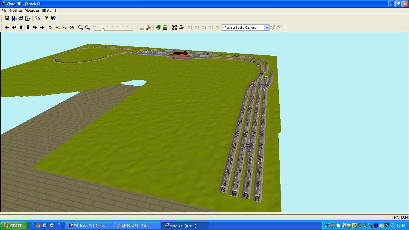

Che ne dici di osare un pò di più......
122,13 KB
107,98 KB
122,42 KB
136,21 KB

direi che è ottimo (solo che le parti lunghe e strette dovrò adattarle ai 40/45 cm per motivi di spazio) mi piace la stazione con i tre marciapiedi ogni due binari
Potresti mandarmi le dimensioni del tracciato ?
sopratutto mi interessano le quotature della stazione e dell'anello di ritorno per capire come dovranno essere i moduli...

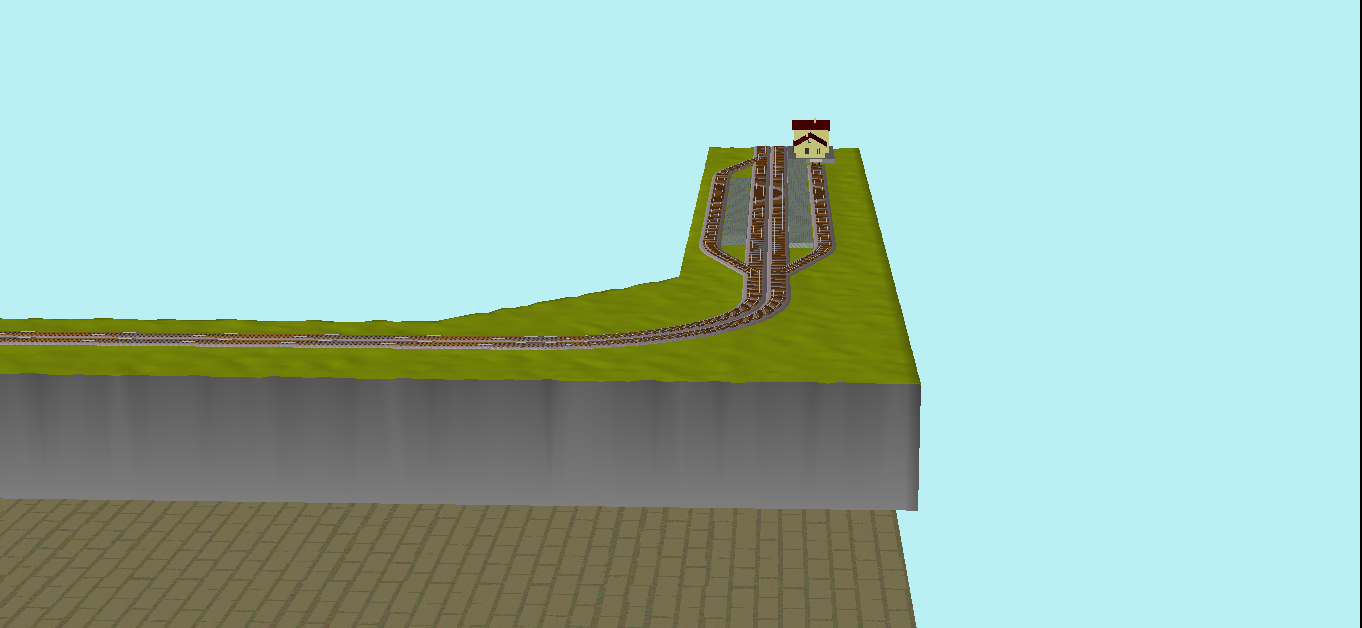

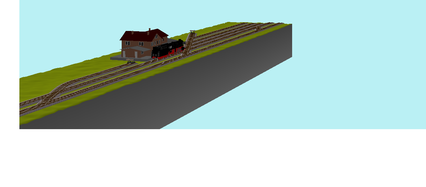

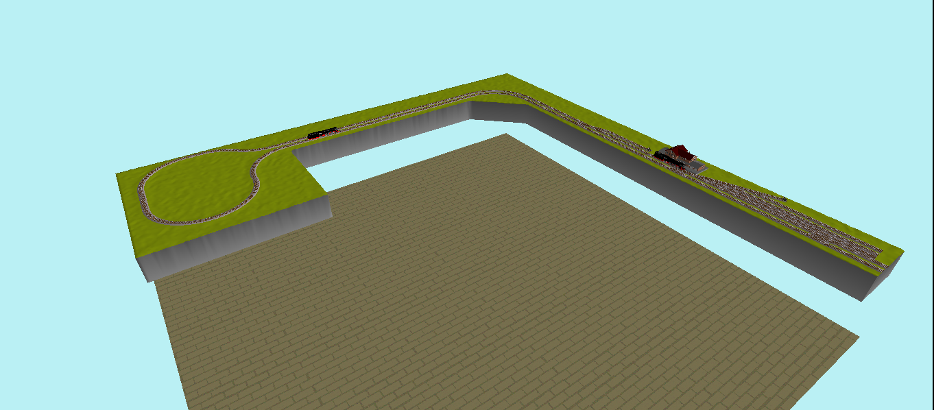

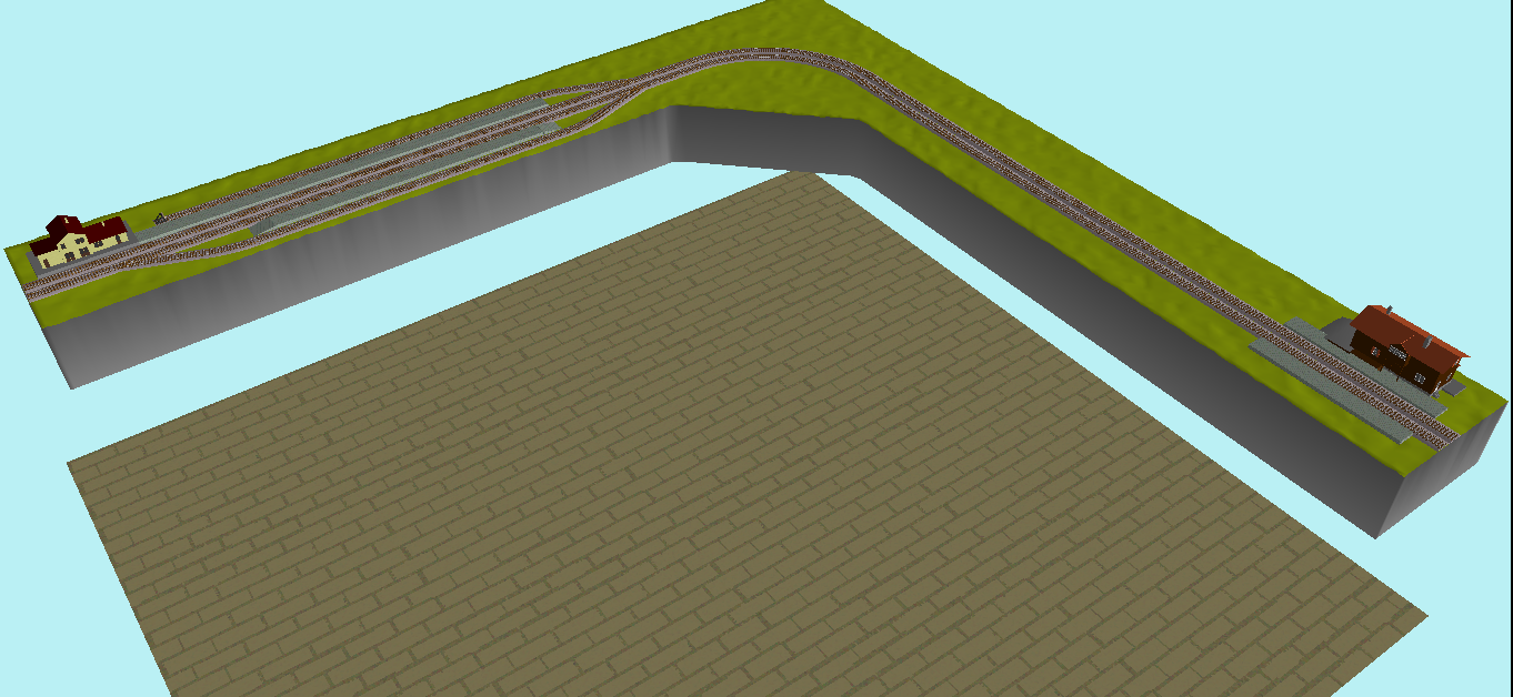

dopo attente ed accurate misurazioni sono arrivato al progetto ideale alle mie esigenze fermodellistiche :wink: :cool:
Questo è il progetto "principale" del futuro plastico:
198,69 KB
213,38 KB
461,23 KB
674,63 KB
376,2 KB
214,99 KB
Nel progetto mancano molti dettagli (scambi, stradine ecc...)
ma è per il fatto che non sono ancora bravo ad usare il programma ma ho progettato tutto matita alla mano in modo più che dettagliato per avere tutto sotto contollo :wink: :wink:
profondità dei moduli 40cm
lunghezza rettilinei 180cm
modulo curva 80x80 (con angolo tagliato a 45°)
Conto di iniziare i lavori di costruzione per il ponte di carnevale che durerà 5 giorni... in questo tempo spero di riuscire a terminare almeno la struttura dei moduli e se iuscirò con i tempi anche la posa dei binari.
Vi terrò aggiornati sui lavori intanto inizierò a cercare i materiali già dalla prossima settimana.
Saluti Umberto :cool: :cool:

Accidenti Umberto e' un bel progetto il tuo. Ti auguro di poterlo realizzarlo al meglio. Da quello che vedo nelle foto hai sviluppato il tuo
plastico con moduli che si inseriscono sul perimetro delle mura della stanza che lo contengono. A vederlo cosi' sembra che tu debba sfruttare lo spazio di un bel vano.
Una cosa soltanto ti chiedo : ti basta la profondita' di soli 40 cm. per poter armonizzare la tua ferrovia con il resto del paesaggio. ? Scusami ma e' soltanto
una mia legittima perplessita'. Saluti. Egidio. :cool:

Molto bene Umberto! Il progetto è semplice ma efficace.
Mi permetto di suggerirti di aggiungere due deviatoi al termine dei binari della stazione di questa immagine al fine di poter fare il giro della locomotiva per rimetterla in testa al convoglio.

Grazie egidio !
Per il paesaggio ho già pensato di costruire un villaggio (piccolo) attraversato da una stradina che correrà parallela alla ferrovia poi spero che questi non siano gli ultimi moduli così da poter ampliare il paesaggio.
Per lo spazio invece sorge lo stesso problema per tutti i progetti sviluppati: non entra tuttoil plastico in camera mia !!! :sad:
però ho risolto con un accordo con mia madre così quando lo monto faccio uscire un'estremità dalla porta e visto che non è fisso poi lo rimetto sotto al letto da smontato
Grazie anche a Mauro !!!
i deviatoi a che distanza devo metterli dalla fine del modulo ?

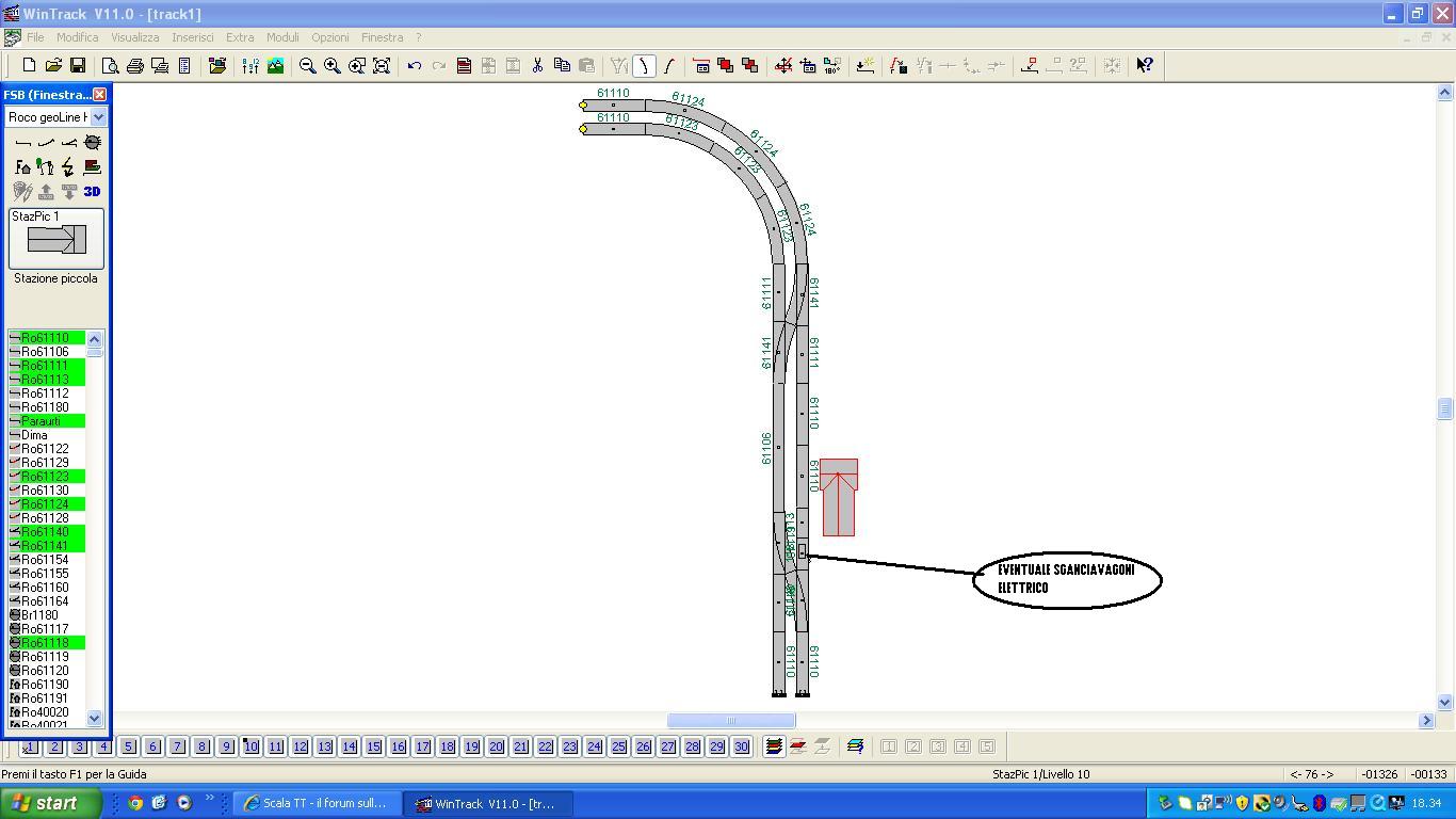

Devi metterli in modo che ci sia spazio sufficiente per la loco tra gli aghi del deviatoio e i respingenti di fine binario.
Il convoglio arriva e si ferma appena prima del deviatoio; la loco si stacca, avanza e supera il deviatoio; il deviatoio viene deviato e la loco retrocede sul binario parallelo e viene rimessa in testa al convoglio.
Potresti anche prevedere lo sganciavagoni elettrico.
Ecco un esempio.
109,26 KB
