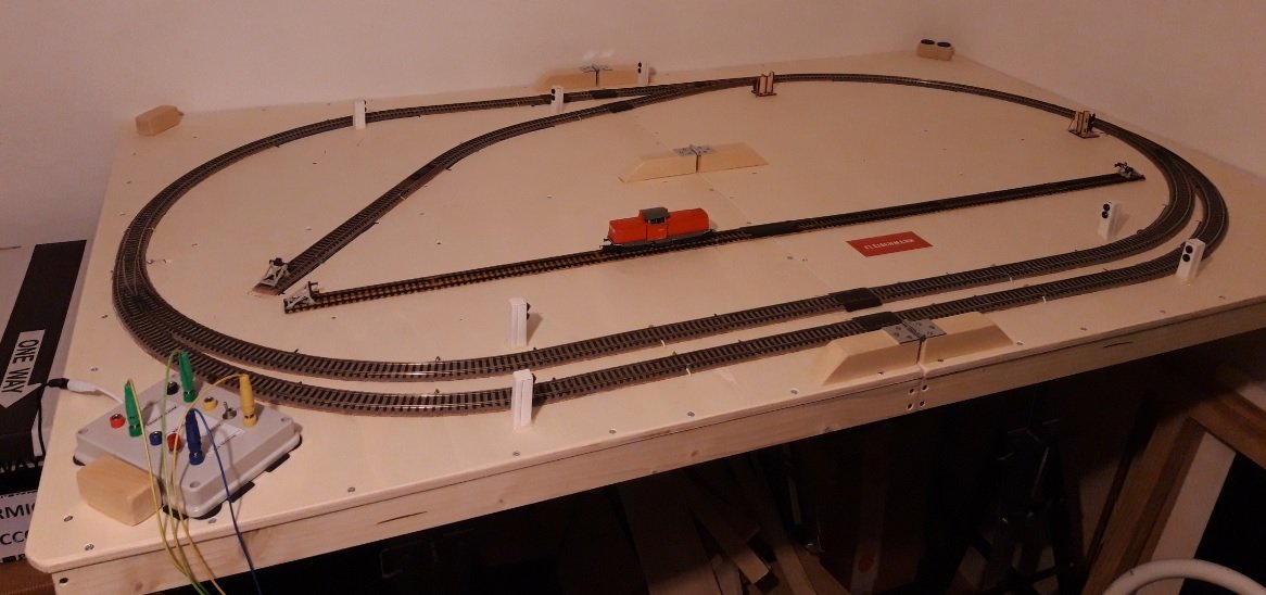

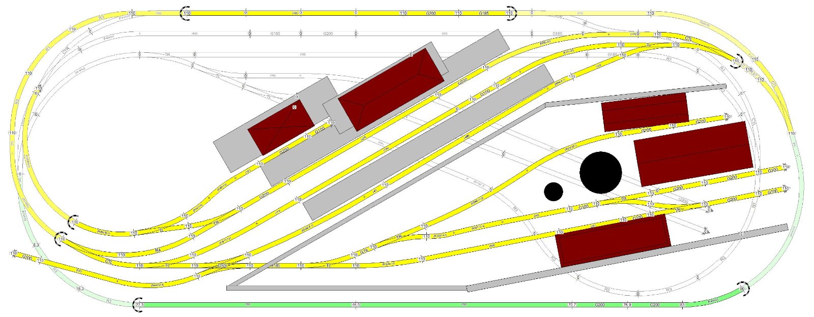

Re: Mio plastico scala HO
Franco essendo un neofita quando ho visto il tracciato mi sono detto......e chi lo realizza?......io seeee buonanotte!!!
Sicuramente questo sarà realizzato in futuro dopo aver appreso più esperienza.
In questo periodo mi sto documentando sul digitale e nelle prossime settimane vorrei realizzare un piccolo laboratorio come quello di Giorgio per capire tutto sul digitale.
Chiedo a voi più esperti dove posso trovare della discussione sui collegamenti dei deviatori al digitale?
Altra domanda:
Dovendo smontare l'attuale plastico le case sono incollate con la colla a caldo come posso staccarle?
Vite tempesterò di altre domande
Grazie a tutti

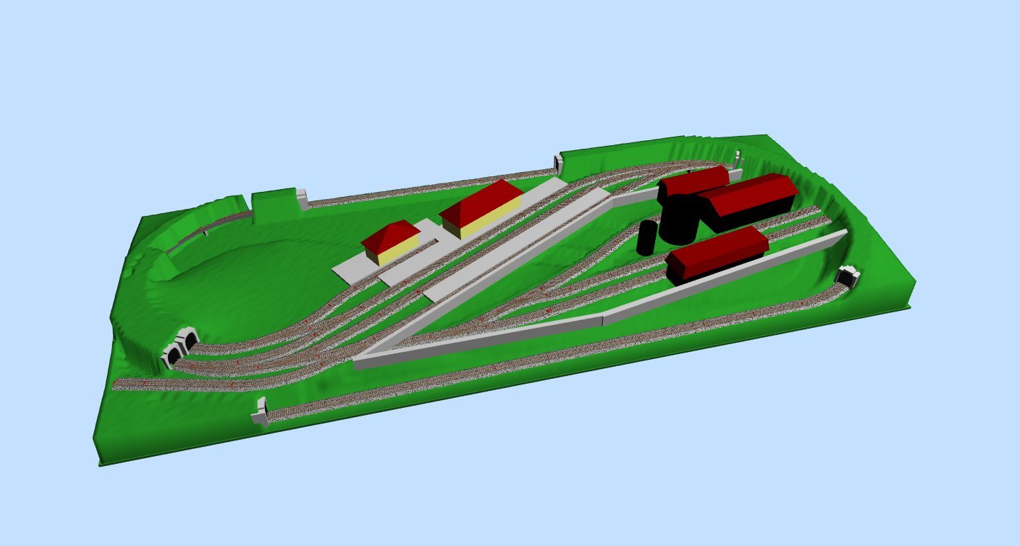

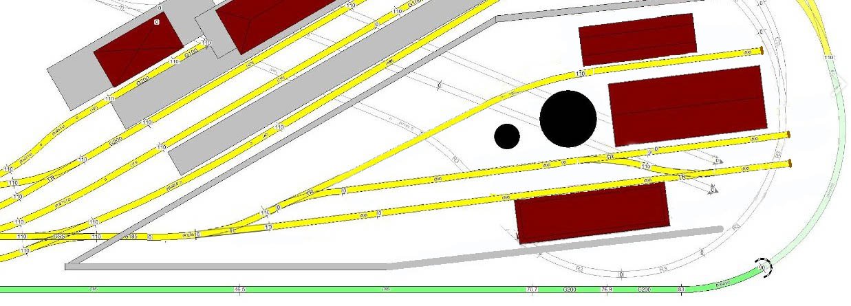

Ora è perfetto... e comunque se si lavora sui deviatoi nella zona di accesso ai piazzali si può ancora migliorare.MrMassy86 ha scritto: ↑sabato 21 novembre 2020, 14:57Giorgio la tua è un osservazione giusta, infatti ci vorrebbe, solo che avevo ripreso il progetto di Alessandro e mi sono scordato, avevo modificato con quello scambio a tre lo scalo proprio per cercare di aumentare le manovre, ora il progetto ha anche il tronchino logicamente sacrificando qualche cm di linea di parata
Progetto Alessandro.jpgsnapshot.jpgProgetto Alessandro.zip
Rispondo anche a Franco, il tuo concetto è giusta ma dipende anche dai gusti della persona, Alessandro in privato mi diceva che ha lui piace un progetto passarella con qualche possibilità di manovra quindi la soluzione PaP penso che non sia quello che cerca
Massimiliano
Per quanto riguarda la zona dopo la galleria a dx, la linea di parata non perderebbe molto se si ricorresse ad un manufatto simile a questo in cemento o murature varie a seconda dell'epoca che Alessandro intende adottare. Il convoglio si vede comunque e si cela l'imbocco di una galleria in curva, che personalmente tendo sempre ad evitare.
Ma se togliessi il DL (il ricovero delle locomotive lo avrei con la stazione nascosta, in questo modo potrei inserire degli edifici per creare una zona di scalo con un piccolo ufficio un deposito
Cosa ne pensate?

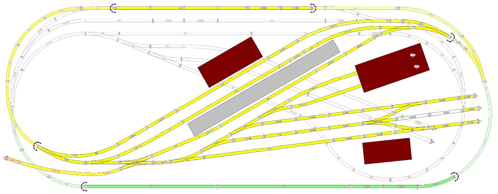

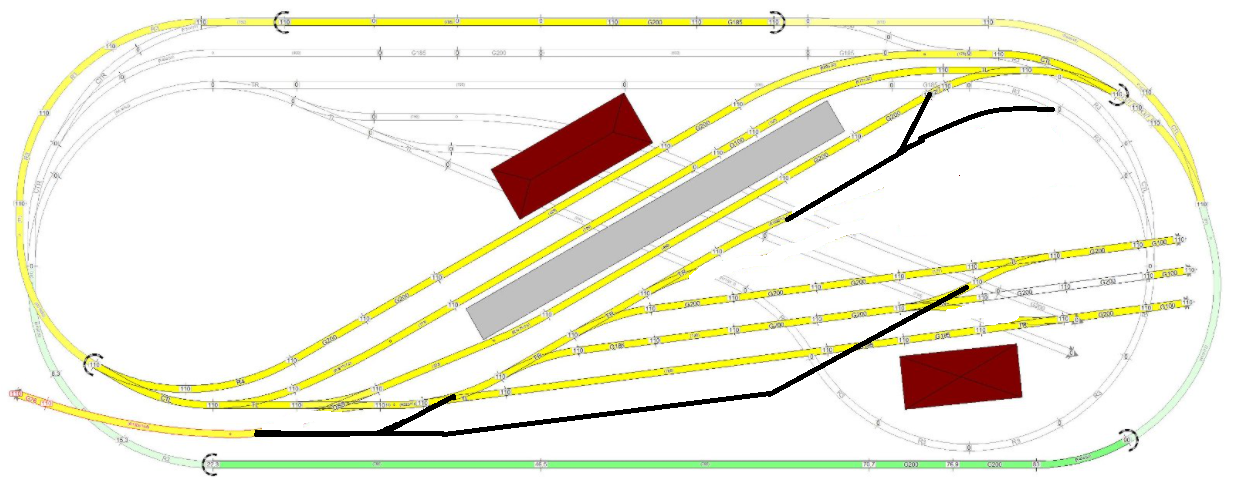

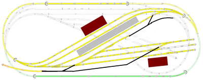

Ci sono in effetti molti binari e soprattutto non c'entra granchè il deposito locomotive, tanto più a due posti.
E' sempre difficile suggerire un tracciato perchè bisognerebbe entrare nella testa di chi sta progettando e capire le sue intenzioni.
Massimo ha fatto un gran lavoro di assemblaggio, come lui sa fare!
Qui ne sta venendo fuori una stazione a vista di medio-piccola importanza su linea singola con una discreta possibilità di traffico passeggeri fatto di incroci e sorpassi. Ci può stare anche come stazione terminale di una linea secondaria pur non avendo un binario tronco dedicato.
Quello che potrebbe invece portare un discreto movimento con diverse possibilità di manovre sono i binari destinati ai carri merci.
Ecco allora che vedrei uno schema diverso dove sia la locomotiva titolare del merci sia la locomotiva da manovra della stazione possano scomporre e ricomporre a piacimento i convogli senza problemi nel trovarsi bloccate in un tronchino di manvra senza via d'uscita.
Posto quindi una possibile variante corretta in malo modo con un programma grafico e ne spiego il senso.
I binari 1 e 2 rispetto al fabbricato viaggiatori, sono destinati al transito e sosta dei convogli passeggeri e al solo transito di rapidi o merci che non debbano sostare. Il binario 3, ancora con marciapiede, può ospitare convogli corti reversibili o no(come se fosse un binario di testa) permettere i sorpassi e accogliere temporaneamente i convogli merci. Infine il binario 4, senza marciapiedi, destinato al solo ricovero dei convogli merci per scomposizione e ricomposizione. Le aste di manovra allungate permettono comode e diversificate manovre.
La loco da manovra della stazione sosterebbe nel tronchino in alto al termine del 4° binario.
Altra possibilità, vista la presenza del cappio, che sul binario 3 arrivino convogli corti a fine corsa con necessità di riportare la loco in testa per ripartire in senso contrario. In tal caso ulteriore possibilità è quella di avere una carrozza diretta, cioè da staccare da detto convoglio e riattacarla ad un altro convoglio perchè diretta appunto a destinazione più importante.
Ecco, al di là del mio schema banale, il mio contributo vorrebbe essere quello di trasmette il modo di pensare e immaginare l'esercizio ferroviario e di conseguenza progettare il piano binari. Poi si scopre che basta un binario nel verde perchè a uno piace solo veder transitare i convogli!
Nota bene: comporre e scomporre i merci non lo si fa tanto per fare, ma il bello del gioco sarebbe numerare i carri e siglare i binari del deposito. Quando un convoglio merci arriva, si mescolano i numeri e si mescolano le sigle; si estrae una sigla e un numero per ogni carro e poi via con le manovre. Idem per ricomporre un nuovo convoglio: si estraggono in successione i numeri dei carri e si forma il convoglio rispettando l'ordine di estrazione, sennò sarebbe troppo facile!

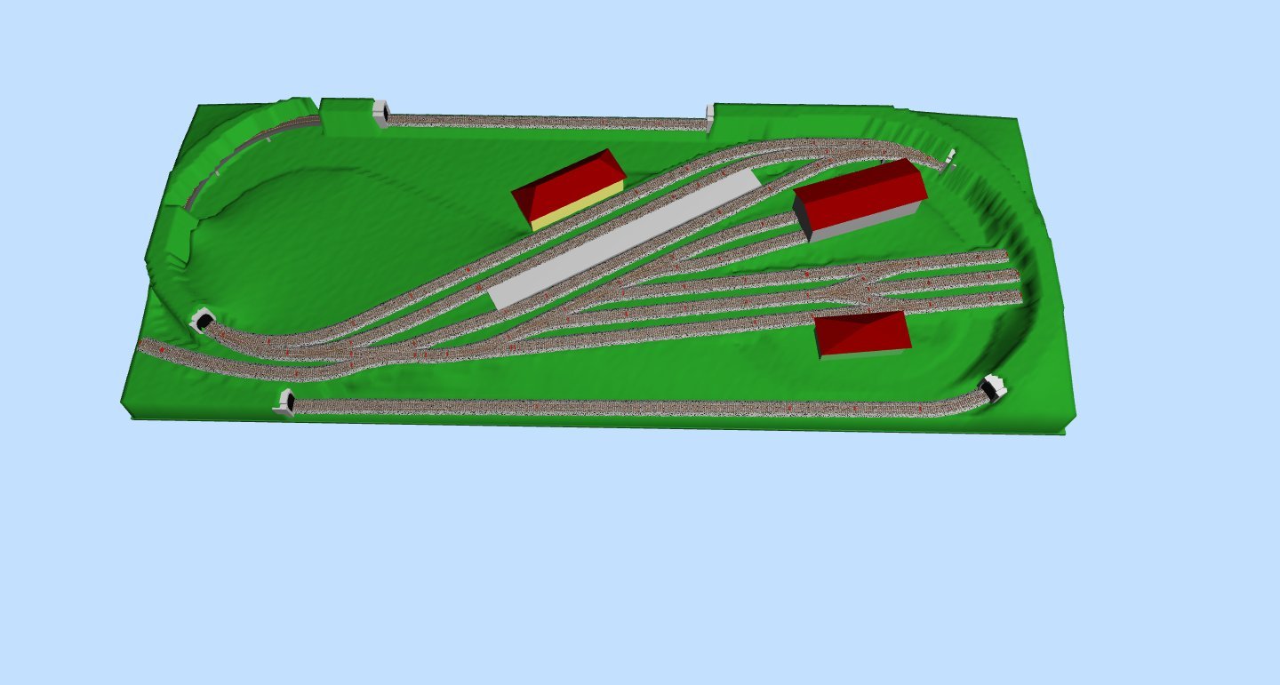

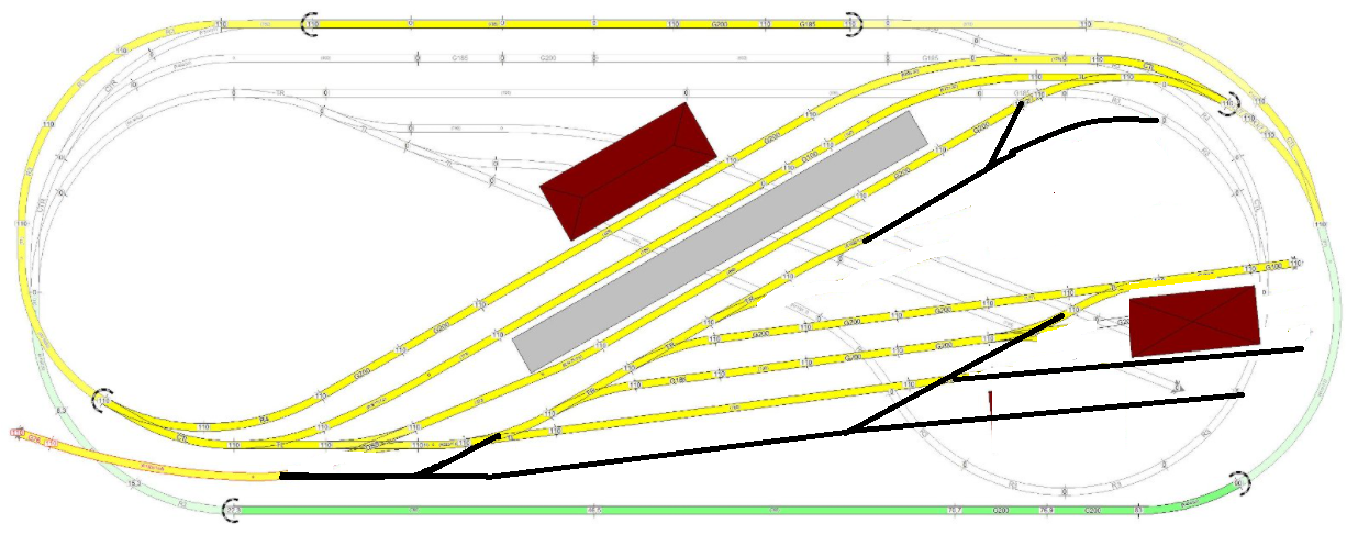

Il Doc mi ha anticipato, ho avuto la sua solita idea variando un po' il piano stazione, visto che parlavi di fabbricati perché non inserire un raccordo industriale che andrebbe a giustificare le manovre di composizione scomposizione dei treni merci in arrivo partenza? La mia è una prima idea che potrebbe essere ulteriormente migliorata, ho inserito il MM nella posizione classica accanto al FV con tronchino e relativa asta di manovra che per ragioni di spazio è in galleria, mentre sul davanti ti ho abbozzato quello che potrebbe essere un raccordo industriale, logicamente poi andrebbe sviluppato meglio in base all'industria che si vuole realizzare.
Anche io avevo inizialmente inserito il 4°binario per l'arrivo/scomposizione/composizione/partenza dei treni merci ma poi risultava essere abbastanza corto quindi ho preferito lasciare il terzo ad uso promiscuo.

io rivedrei leggermente il tracciato del raccordo industriale e di carico/scarico del MM con un disegno binari un filo più lineare.
(non uso scarm e quindi l'ho sistemato con un programma di grafica).

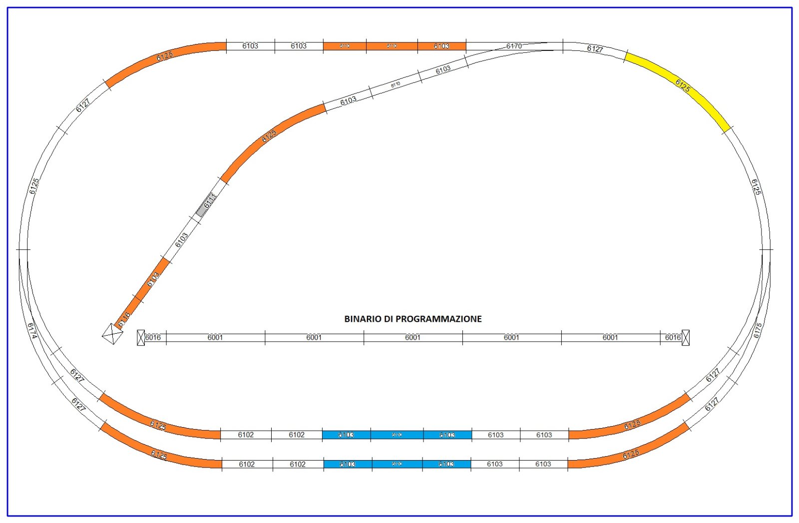

ecco quello che andrò ad realizzare nelle prossime settimane
Attendo consigli/suggerimenti/istruzioni

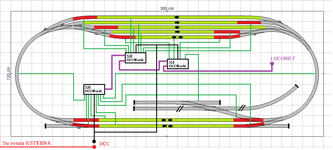

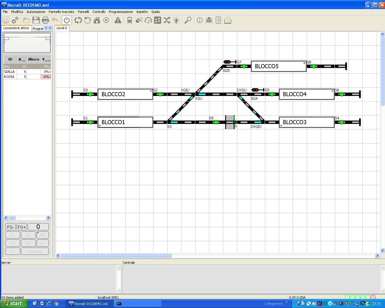

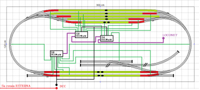

Ho usato dei deviatoi in curva perchè ho fatto un plastichetto pieghevole per motivi di spazio, ma nulla ti vieta di fare il raddoppio di binario con normali deviatoi.
Nello schema le tratte colorate sono soggette a sensori di assorbimento, ho fatto dei segnali rosso/verdi rudimentali e i deviatoi sono mossi da servomotori.
Uso una centrale DR5000 con Rocrail e per la programmazione dei decoder uso JMRI su un binario isolato di programmazione.
A disposizione per ogni delucidazione
