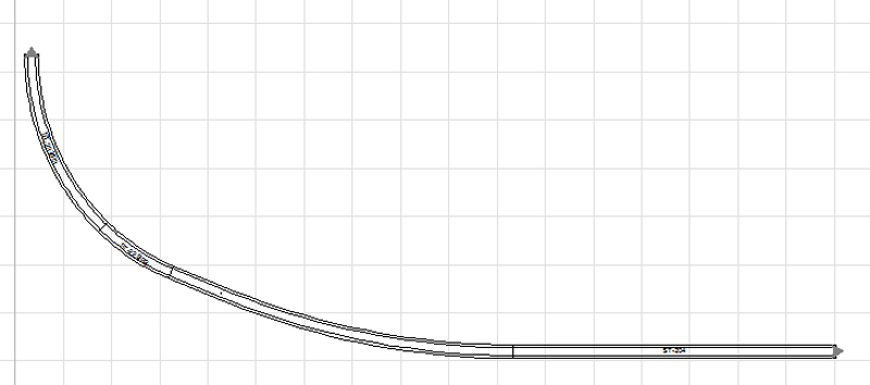

L'idea è la seguente:
193,07 KB
Sostanzialmente la struttura del plastico è definitiva ma i binari nella meta "sopra" saranno posti fissandoli con del fil di ferro così che possano essere rimossi in futuro per permettere un'ampliamento come gli esempi nell'immagine. Per permettere ciò tutta la parte dell'ambientazione sarà fatta e studiata a piccoli moduli per essere rimossi o spostati.
Ora sto facendo ricerche su quale ambientazione scegliere, mi piacerebbe riprodurre la vecchia pontebbana ma non saprei come riempire così tanto spazio solo di vegetazione in quanto preferisco costruire edifici e quindi sto valutando un'ambientazione Ligure... vedremo
il tracciato rimane comunque quello
Mandi

Il progetto mi sembra valido. Ho solamente dei dubbi per la parte mobile. Tu affermi di voler posizionare i binari fissandoli con
fil di ferro. Non capisco come....... Saluti. Egidio. :cool:

#30 Messaggio da Fosk412 »
si praticano due fori nel piano del plastico prima e dopo una traversina, si fa a "U" un pezzo di fil di ferro e si fa passare le due estremità attraverso i due fori chiudendo di fatto la traversina. Sotto il piano poi basta attorcigliare le due estremità ed è fatto. Spero di essere stato esplicativo... :cool:
Mandi

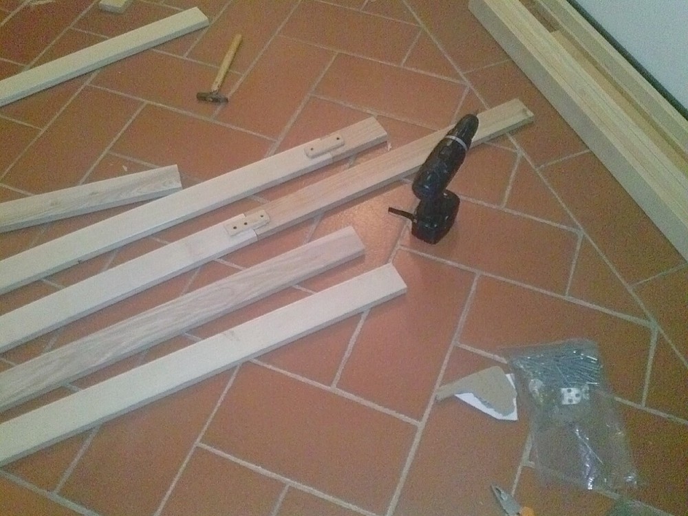

#31 Messaggio da Fosk412 »
Cominciata in questa "bella" giornata la costruzione della struttura... spero di farcela da solo :cool:

#32 Messaggio da Ferroviere delle Dolomiti »
Se ce l'ho fatta io...
Puoi farcela tranquillamente anche tu!! :grin:
