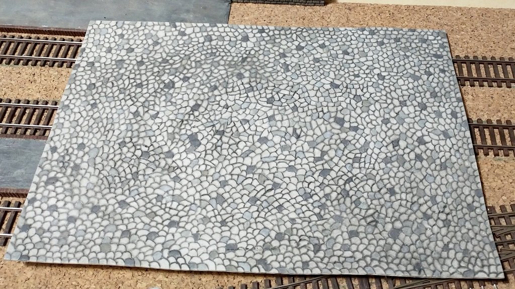

altro suggerimento, con la gomma crepla, pavimentazione della via/piazza a sassi con lavorazioni particolari, da disegnare prima e poi mettere in opera.
Lo so, rompo, ma la colpa è tua, non avessi pubblicato la foto con la chiesa............ [101] [104]

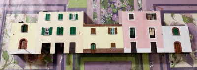

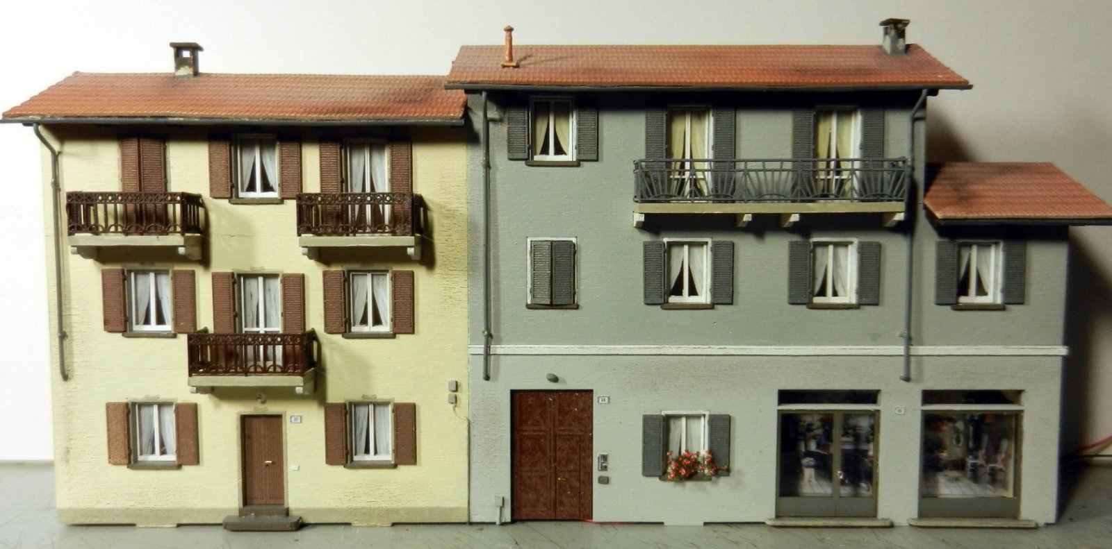

MrMassy86 ha scritto: domenica 27 dicembre 2020, 16:22
Massimiliano, se posso, vorrei dare qualche suggerimento circa le finiture del caseggiato:
- spero che le persiane siano solo appoggiate per la foto. Vanno comunque incollate dritte rispetto alle finestre.
- le due persiane all'estrema sinistra sono troppo lunghe. Devono chiudersi sopra il davanzale della finestra. Così non si chiudono.
- i contorni (o spallette) delle porte sono un po' troppo grossolani (o fuori scala), come pure le doghette delle persiane. Forse converrebbe realizzarle in altro modo.
Mi preme ribadire che quanto detto non vuole essere una critica, ma solo un appunto per stimolare la modalità di realizzazione. Io cerco di guardare la realtà per copiare.
Allego un'immagine di una delle case perimetrali del mio plastico, solo per meglio visualizzare quanto detto.
Roberto M.

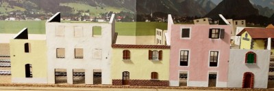

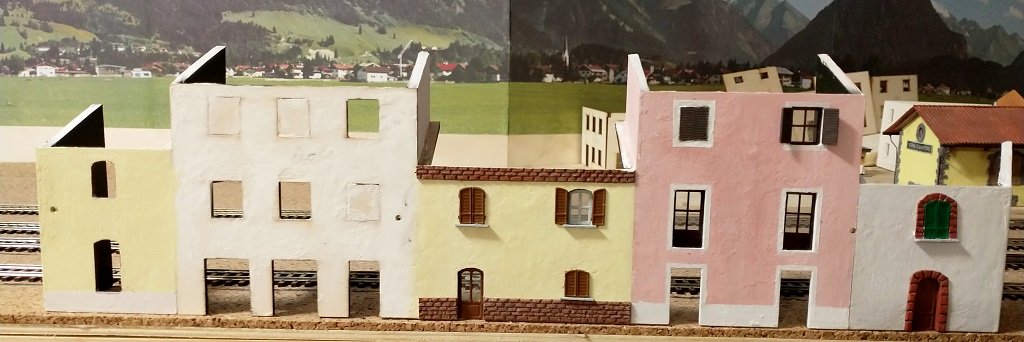

Grazie Diego per gli ulteriori spunti, questa volta però è un lavoro che avevo già previsto, avevo realizzato tempo fa questo foglio in gomma crepla da cui realizzare le strisce per il marciapiede :wink:
Per il piazzale della chiesa invece sto valutando di farlo con la sabbia fine di lago a simulare il classico ghiaino
Roberto i consigli sono sempre ben accetti, aiutano a migliorare, però mi sembrava di averlo scritto che l'ultima foto gli oggetti erano solo appoggiati per vedere l'effetto, alcuni, come le persiane, erano ancora allo stato grezzo da colorare quindi l'effetto storto o l'idea come mi hai segnalato della finestra a sx è dato da quello, ho in mente di posizionarle anche in diverse posizioni.
Non ho ben capito il discorso fuori scala sulle porte, lo spessore interno del contorno porta è 2mm(quello del legno) dove tra l'latro una volta fissata la porta si riduce 1mm, proprio quello del coronamento, quindi è sempre 2mm(ho tre porte della Nivive che si fissano da dietro, altre magari saranno più a filo) ma onestamente non lo vedo uno spessore fuori scala, stessa cosa per le persiane che sono kit commerciali :wink:
In questo ulteriore step ho iniziato ha fissare i primi infissi, mancano ancora i vari tendaggi interni :)
Complimenti anche per le tue realizzazioni, sono davvero belle!!

Scusa Massimiliano, l'ho scritto proprio perché l'impressione era che fossero appoggiati in modo provvisorio.
In effetti la foto appena messa mi sembra tutta un'altra cosa.
Ottimo e buon lavoro.

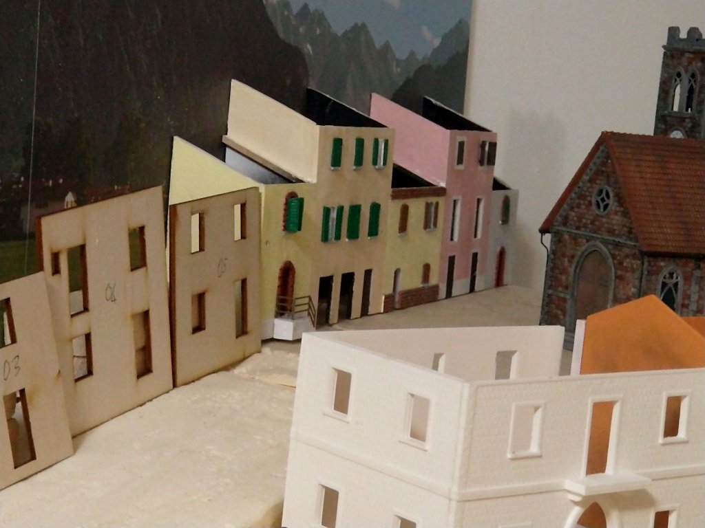

Roberto io purtroppo con il disegno a PC sono incapace quindi normalmente ho autocostruisce integralmente alla vecchia maniera o mi diletto elaborando kit commerciali, in questo caso come scritto nelle pagine addietro proprio per velocizzarmi un po' il lavoro ho chiesto al mio amico Salvatore che invece è bravo nella progettazione a PC se mi aiutava a progettare il borgo attraverso le mie indicazioni e così abbiamo fatto, poi lui ha stampato attraverso la 3d e il taglio laser solo le parti principali(avrei completato io il resto).
Per gli infissi devo dire che mi sono trovato sempre bene con quelli commerciali, qualcosa ho anche autocostruito ma quando posso preferisco quelli pronti.
Nel nostro campo secondo me il futuro sarà la stampa 3d, se si è pravi nella progettazione si possono fare grandi cose.

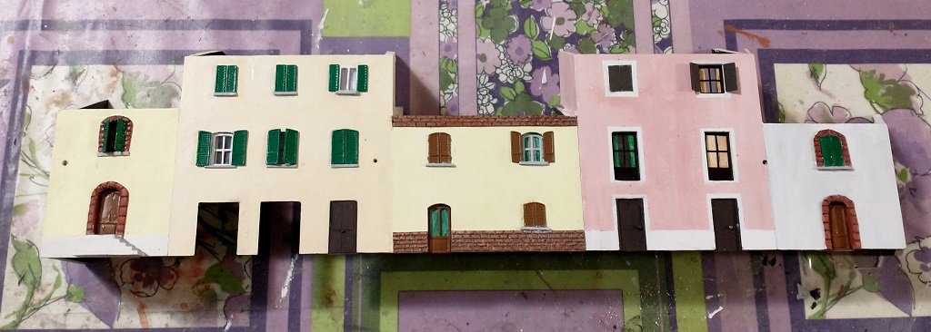

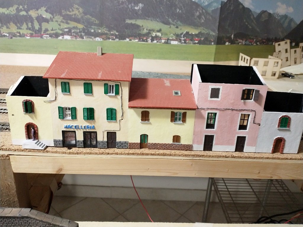

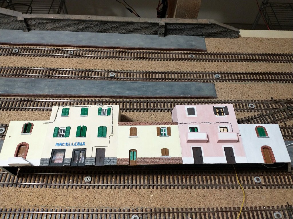

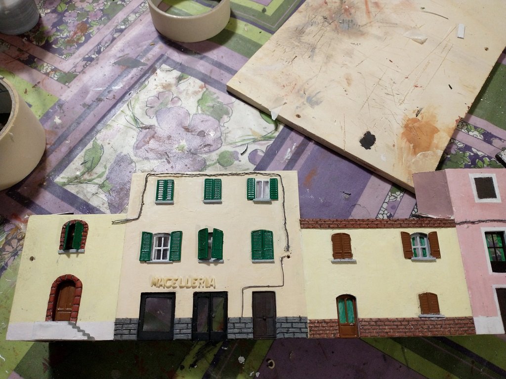

#1849 Messaggio da MrMassy86 »
Piano piano le case prendono forma :wink:
Inserite porte e finestre rimanenti e provato l'effetto in loco :)
Inserite le simulazione di cavi esterni fatte in precedenza, poi mi sono dedicato alla bottega e l'idea, visto un borgo di paese, è una macelleria, fatti gli infissi con Forex da 1mm poi ispirandomi alle mie zone dove sono presenti vecchie macellerie e grazie al plastico del maestro Luciano Lepri ho inserito la scritta in rilievo fatta con il solito sistema, ovvero grazie ad una pastina in brodo per ragazzi fatta con le lettere, appena l'avevo vista me l'ero preso proprio per replicare la scritta di stazione in rilievo e ora intanto mi è tornata utile per questo.
Una prima prova :)
e poi la versione definitiva colorata :)
i tetti e terrazzi sono solo appoggiati, prossimo lavoro... :wink:

Ottimo lavoro Massimiliano !! L'insegna e' a dir poco straordinaria. Mi ricorda proprio la fine degli anni 60. Pur essendo nato nel 64 ricordo
all' incirca com' eran fatte insegne di una volta. :wink: Saluti. Egidio. [51]
