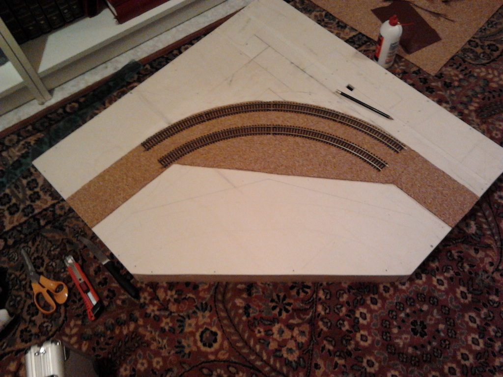

Ho cercato di tagliare il sughero in modo da seguire la curva del binario ma alla fine è venuta una patacca !!
Alla fine ho optato per un tratto angolare, può andare bene o ci sono altri metodi ?
Ciao Umberto
Umberto
Messaggi: 6516
Re: il mio primo modulo in H0
#191 Messaggio da Docdelburg »
umberto ha scritto:
Grazie Massimiliano !
Ciao Umberto

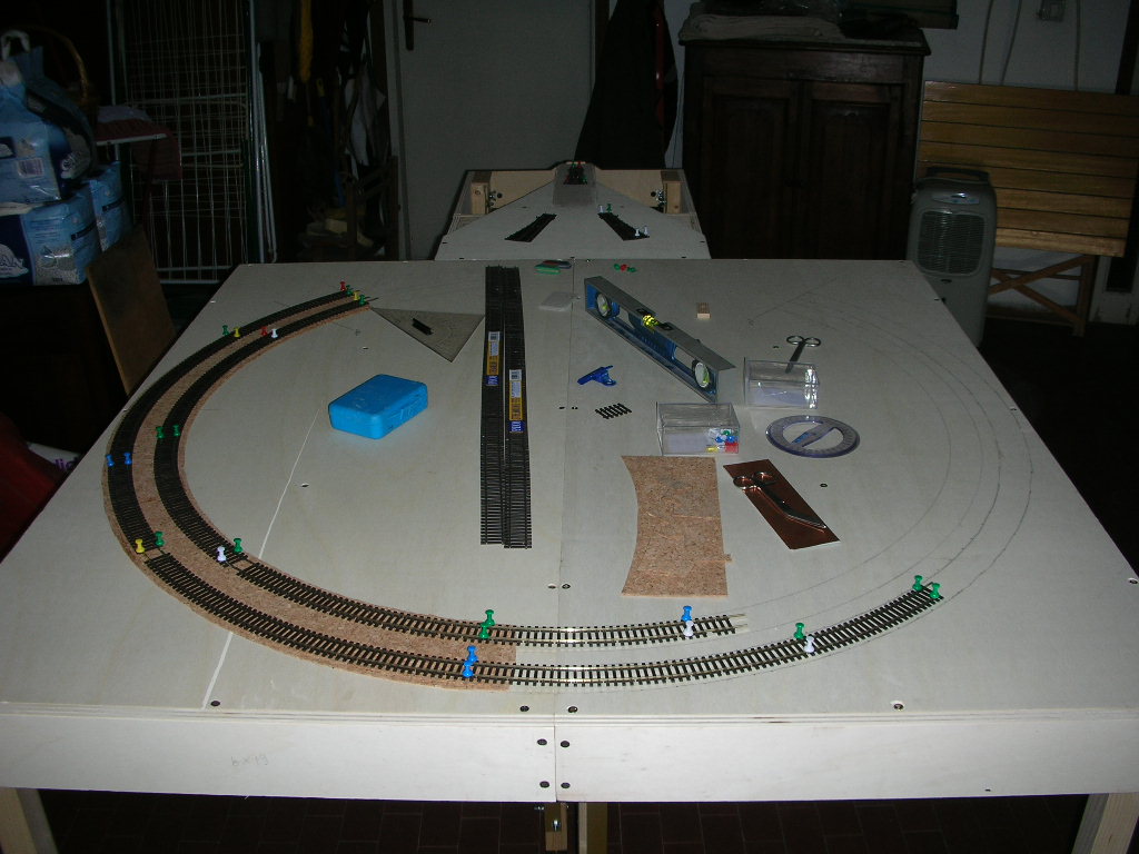

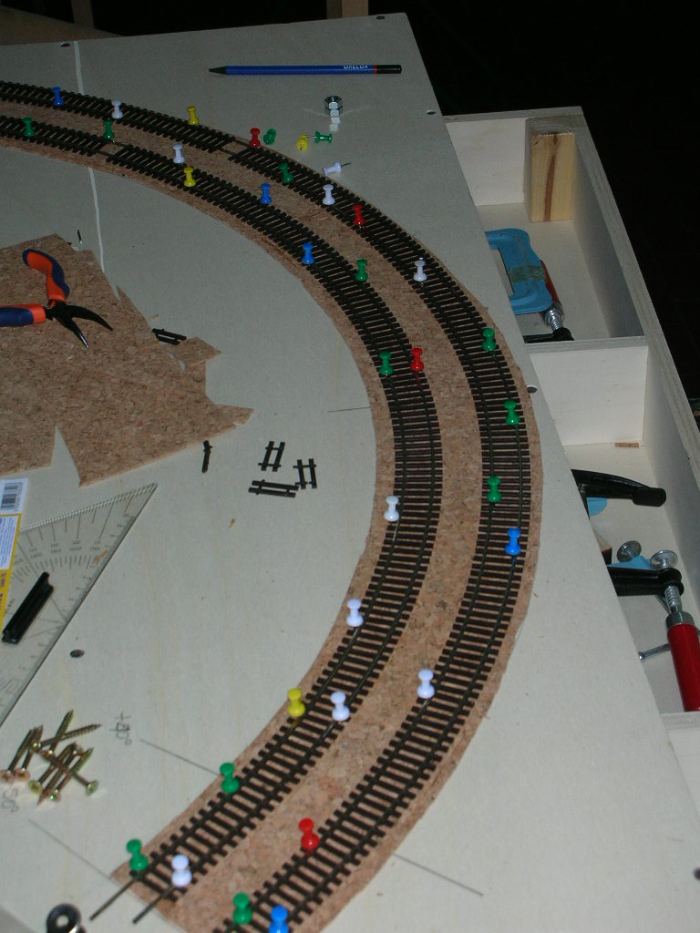

Personalmente poso i binari sul legno e traccio a matita le linee che corrono ai bordi delle traversine. Tolgo i binari e poso le strisce di sughero.
Nelle curve metto delle strisce a cui ho praticato delle fenditure trasversali a V stretta quasi a tutta larghezza che permettono di piegare la striscia seguendo la curva. Uso abbondante vinavil e poso sopra all sughero una lastra di ferro pesante a garanzia di un buon incollaggio uniforme. Una volta che il sughero è ben incollato riposiziono i binari e li fisso con spilloni, specie se sono binari flessibili.
153,87 KB
137,68 KB

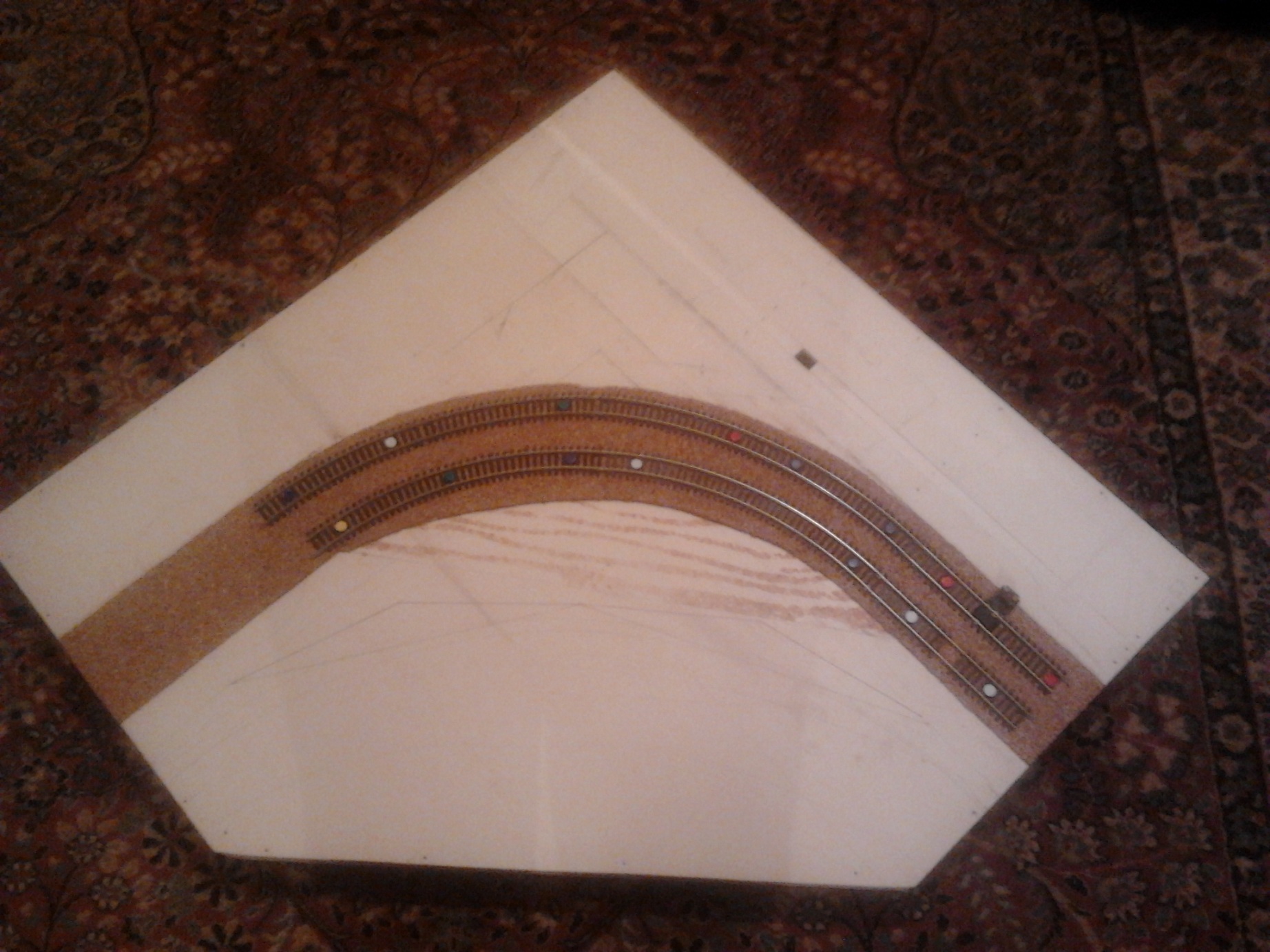

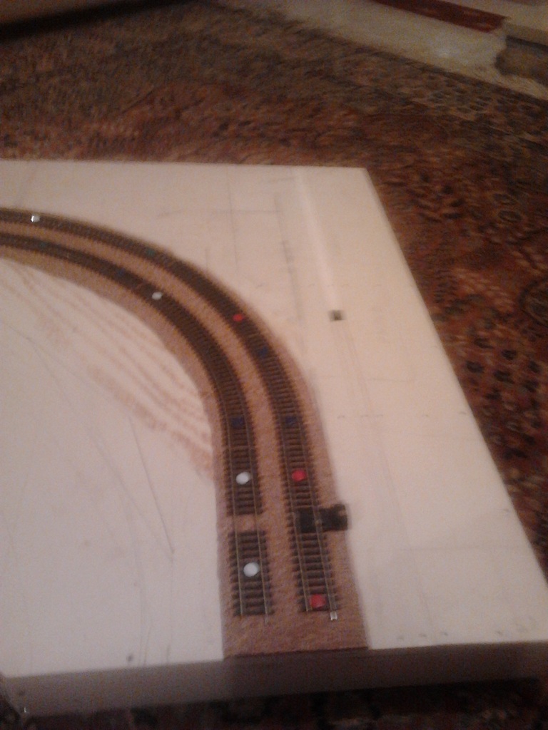

#192 Messaggio da umberto »
Grazie Mauro !!!
Ho provato a modificare il taglio e il risultato è questo:
243,51 KB
294,57 KB
Com'è ? Accetto critiche
Ciao Umberto

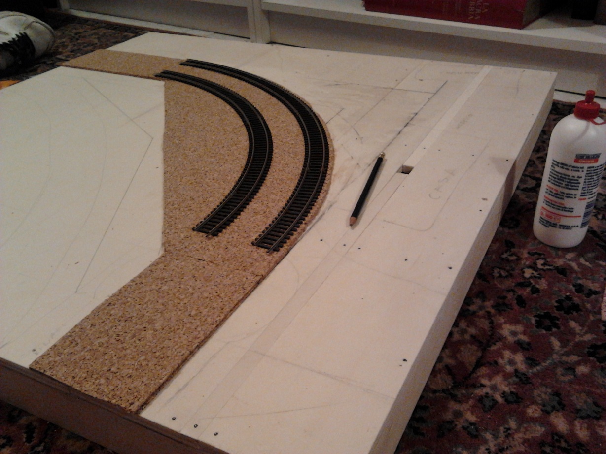

#193 Messaggio da umberto »
Ecco gli ultimi aggiornamenti:
510,42 KB
183,08 KB
Sono riuscito a ritagliare la curva nel compensato e l'ho raschiato con una spatola nei punti di fissaggio :wink:
L'unica pecca è che rimangono le strisce di residui del sughero dove c'era la colla ma per fortuna sarà la parte interna alla galleria.
Ciao e ai prossimi aggiornamenti, Umberto !! :cool: :cool: :cool: :cool:

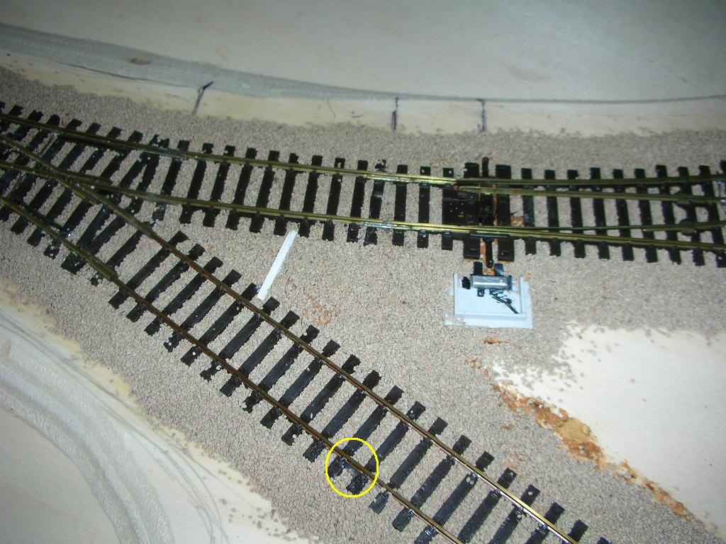

#197 Messaggio da Docdelburg »
Tutto bene direi, salvo quelle prese di corrente del binario esterno. Non è poi così difficile saldare un paio di fili..... :wink:

@Mauro: non ti preoccupare non ho ancora fissato niente definitivamente ma già che siamo in tema, come si possono fare le saldature di questo tipo ?
Ciao Umberto
Umberto
Messaggi: 6516
#200 Messaggio da Docdelburg »
Per portare l'alimentazione ai binari, specie nei tronchini di stazione che dovrai sezionare, occorre saldare dei fili elettrici alla parte esterna del fungo della rotaia.
Una volta posato il binario fai un piccolo foro passante il piano di legno tra una traversina e l'altra, sul lato esterno del binario. Segnati il punto sul binario e quindi toglilo e saldaci un filo elettrico di piccole dimensioni (0.25 mm). Tieni il filo perpendicolare al binario verso il basso e piega ad angolo retto la punta del filo in modo che pochi millimetri questa corra parallela alla rotaia. Accostando la punta alla rotaia procedi con la saldatura. Una volta terminata infila il filo elettrico nel foro praticato e riposiziona il binario.
Alla fine, con il ballast posato, non si noterà quasi nulla.
Un esempio:
151,33 KB
