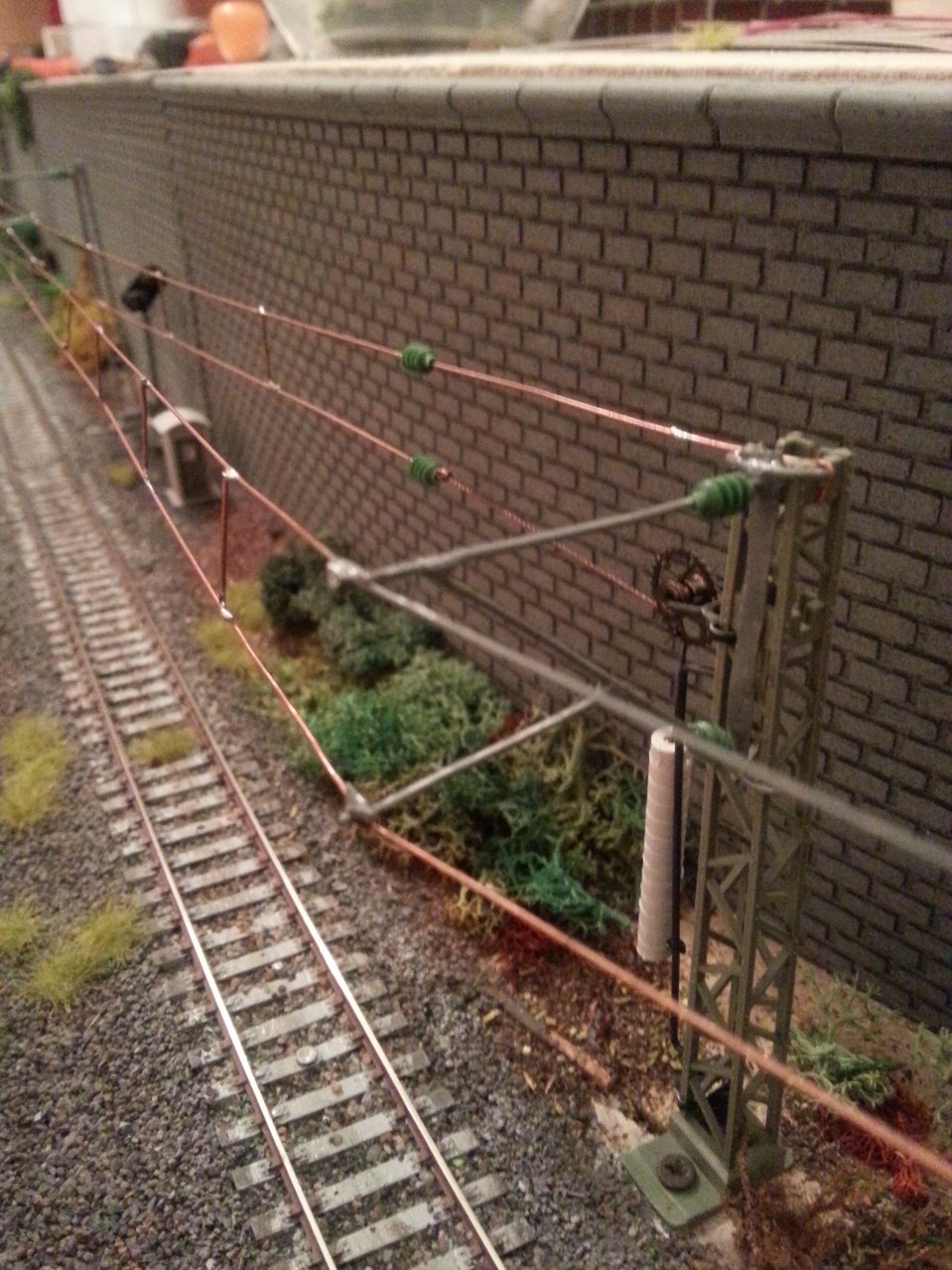

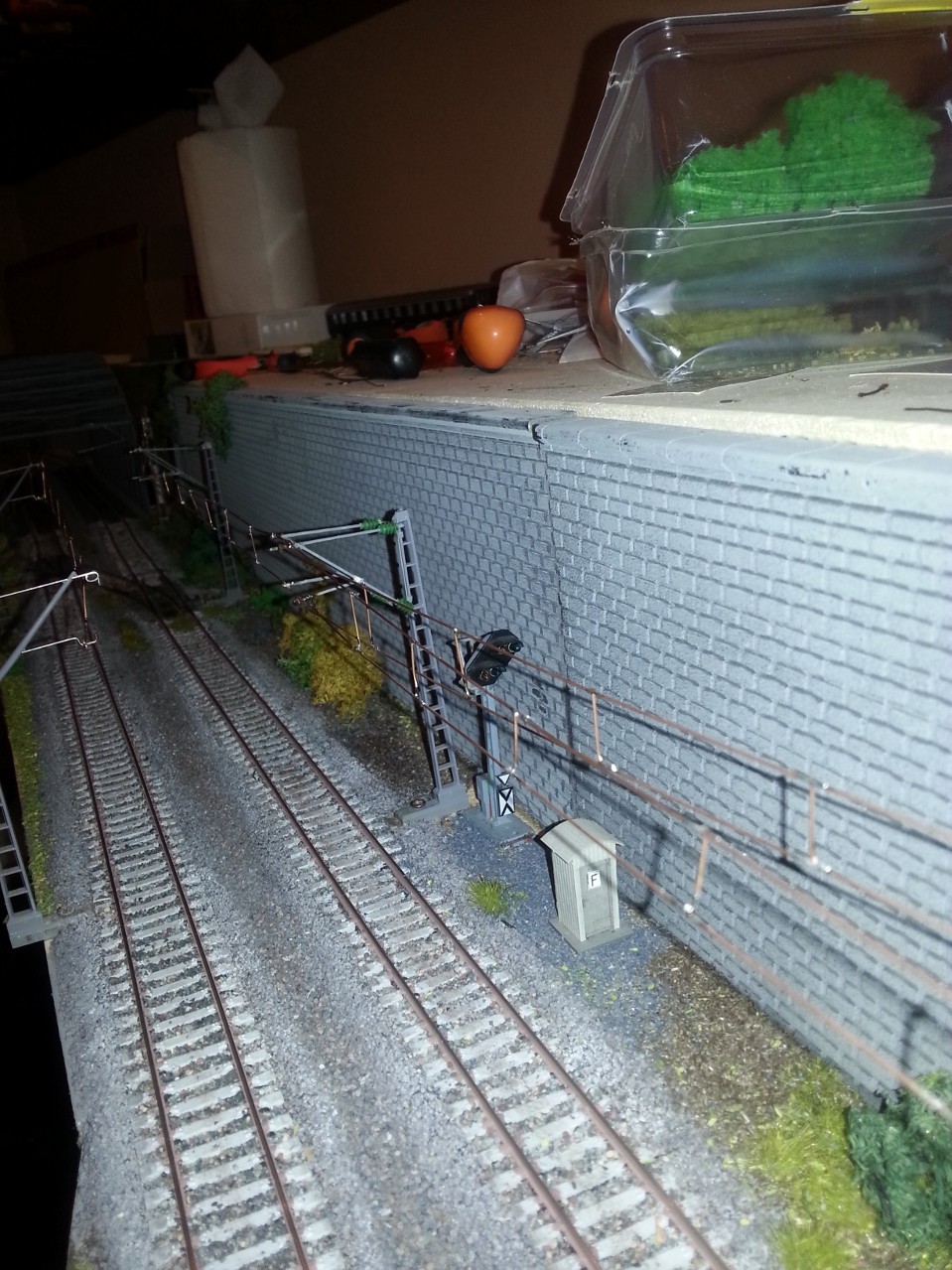

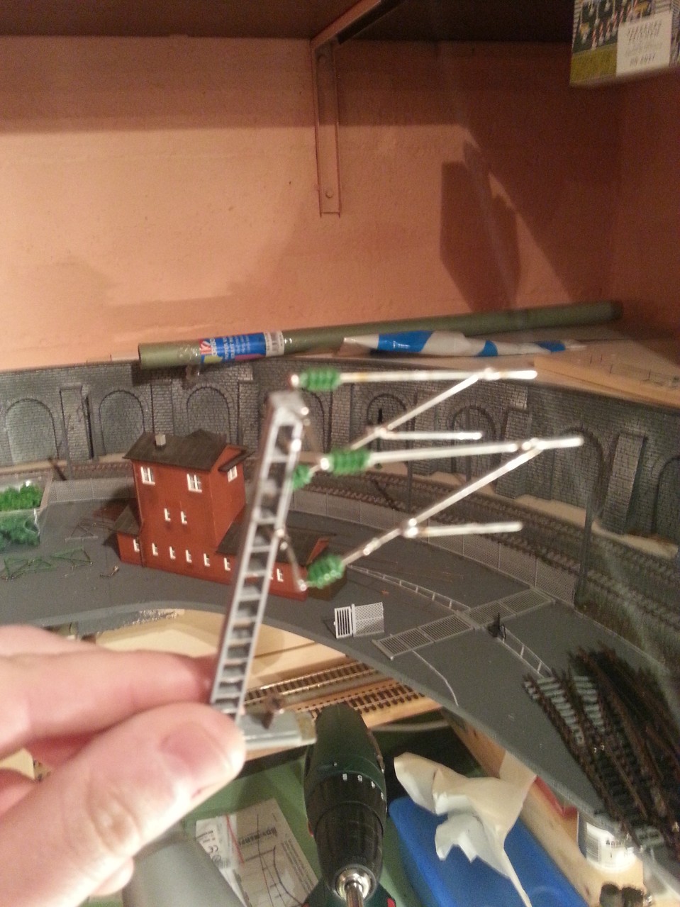

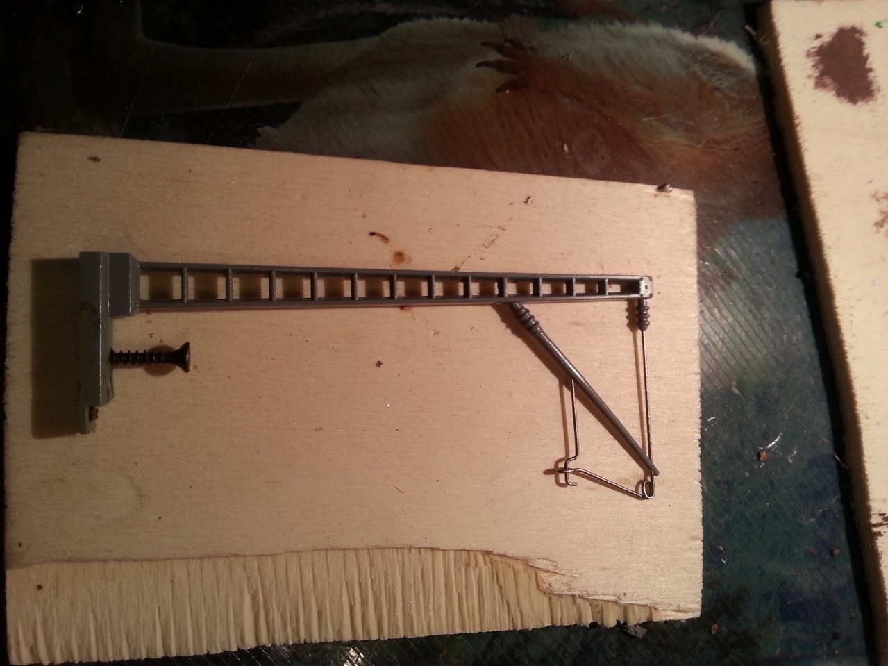

Ciao,

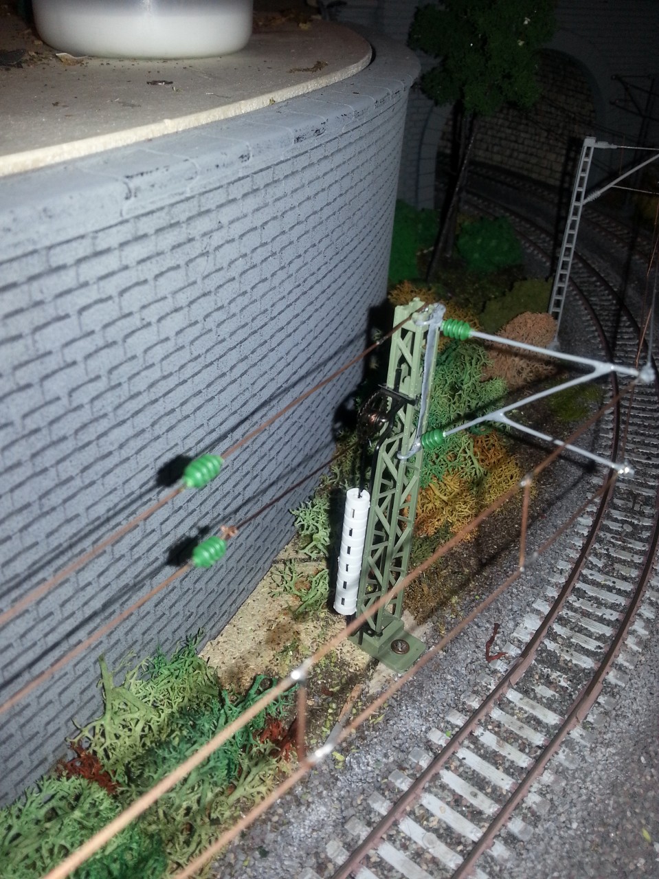

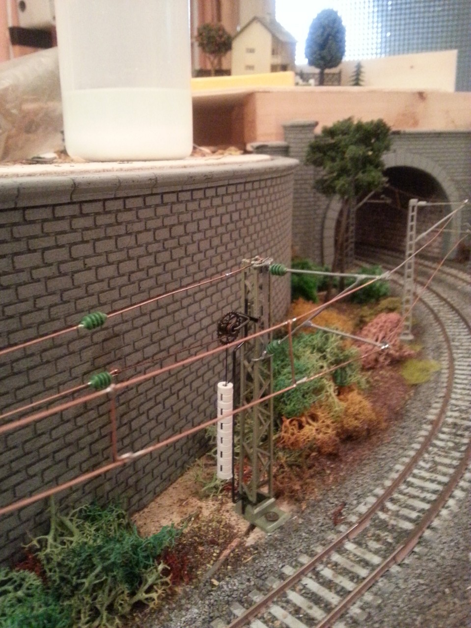

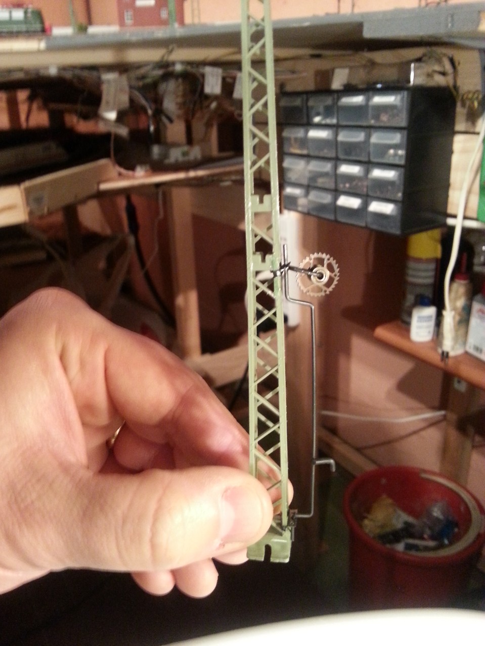

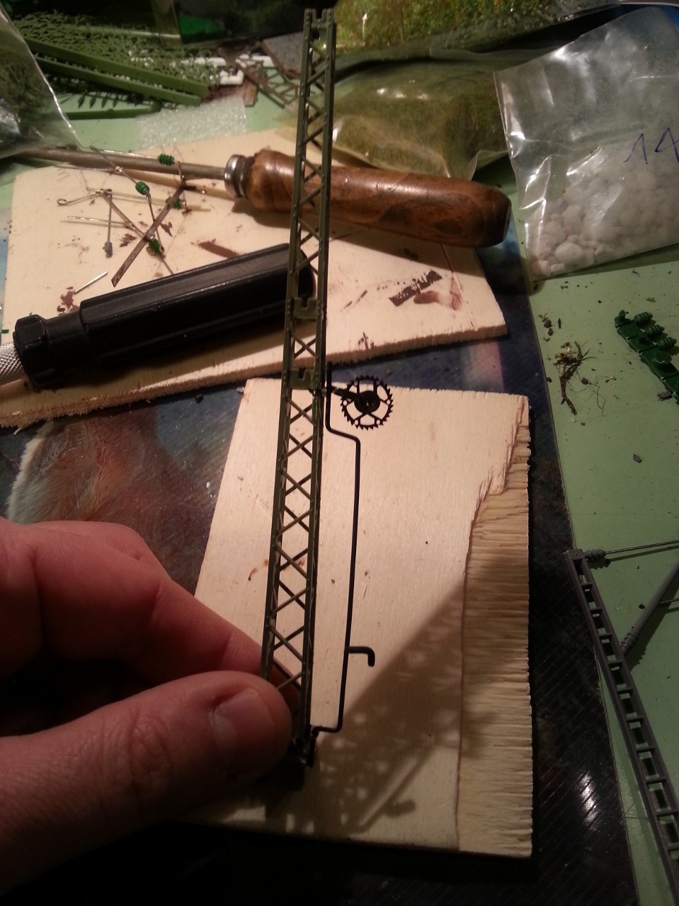

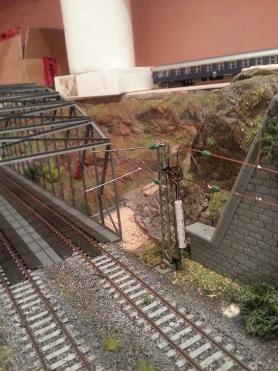

In risposta all'amico Andrea qualche aggiornamento sulla catenaria....
Ho montato una sospensione, articolo 180 sommerfeldt, adattandola ai pali Marklin 7021,già montati da anni.....
Questo è il risultato. ...manca il cavo inferiore che regge gli archetti dove striscia il pantografo. ..
263,05 KB
302,64 KB
303,81 KB
257,63 KB

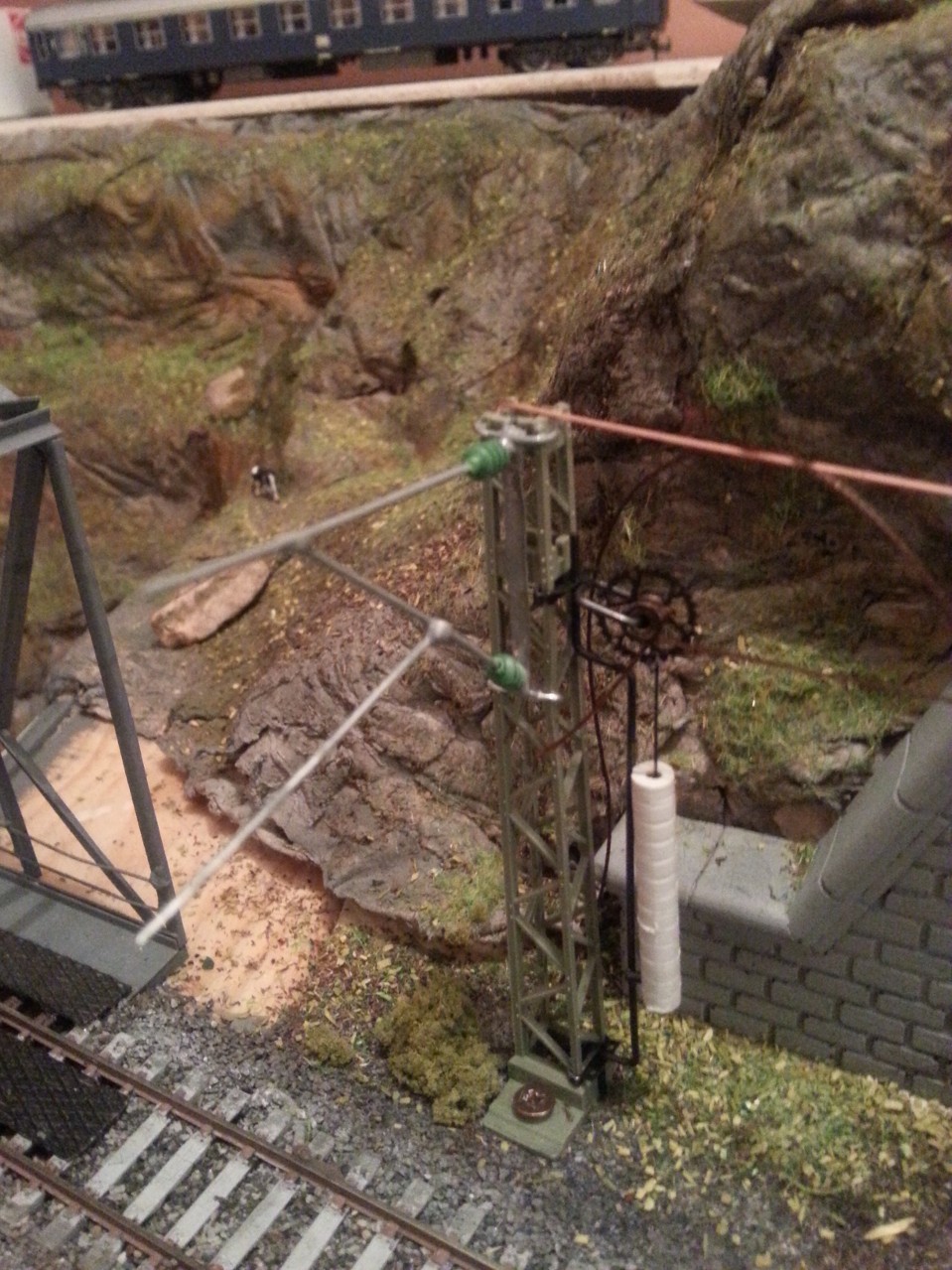

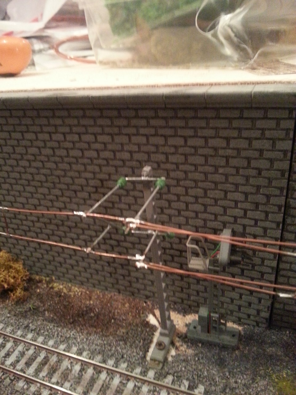

Ho anche cominciato a montare un contrappeso per tendere la catenaria, articolo 159 sommerfeldt, sempre su palo 7021, che andrà potato in cima,secondo istruzioni marklin.
247,08 KB
248,45 KB

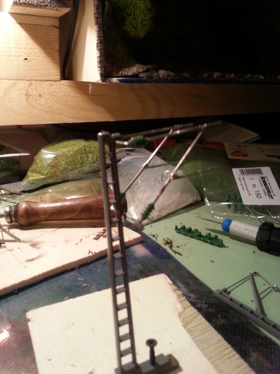

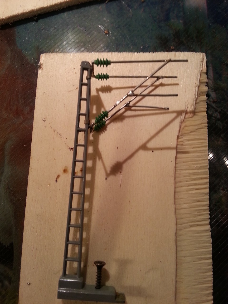

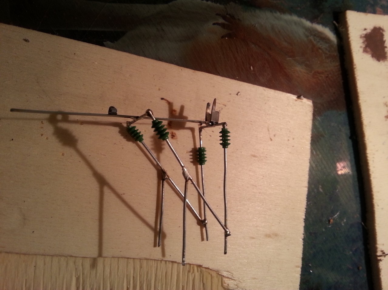

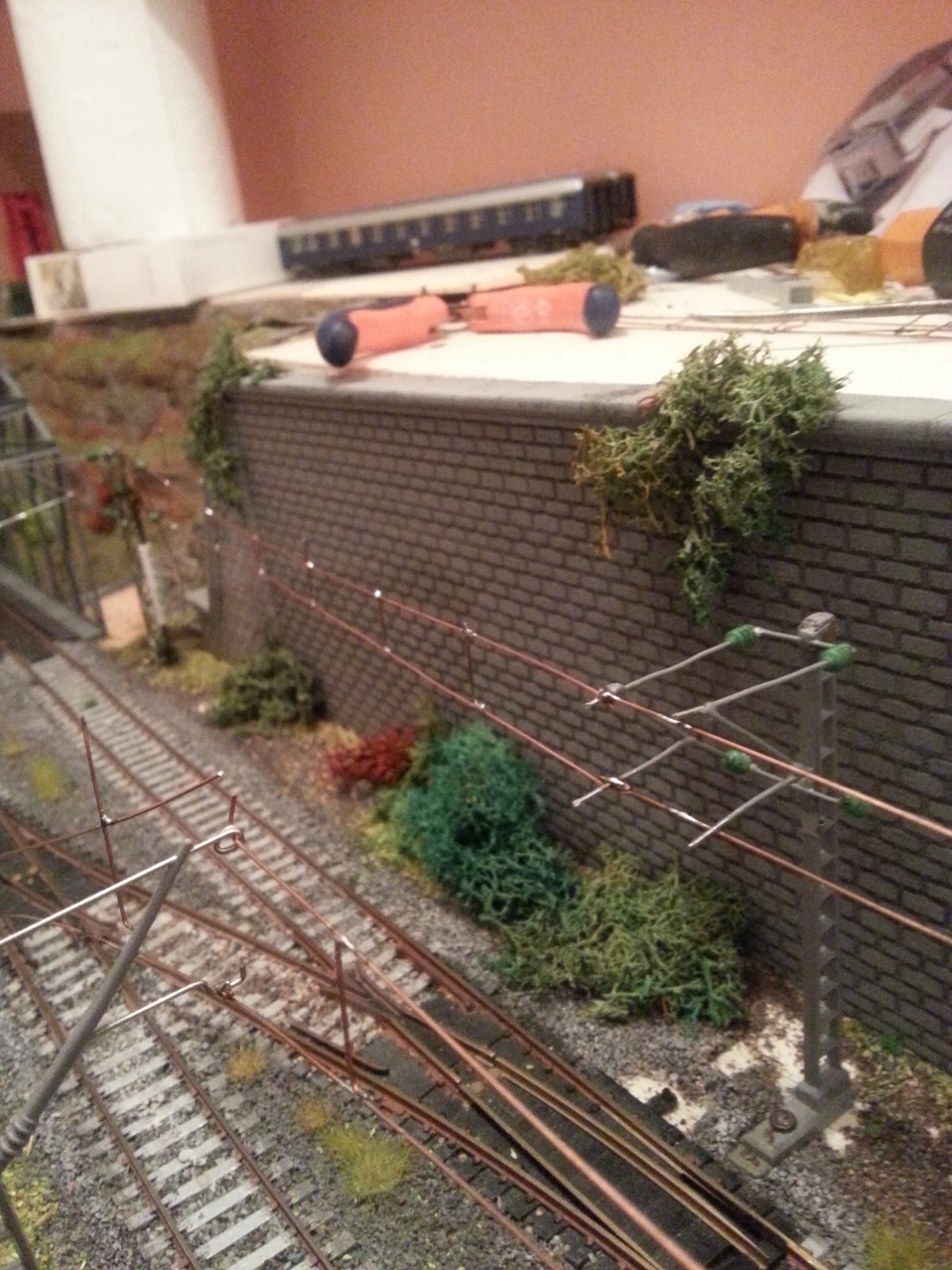

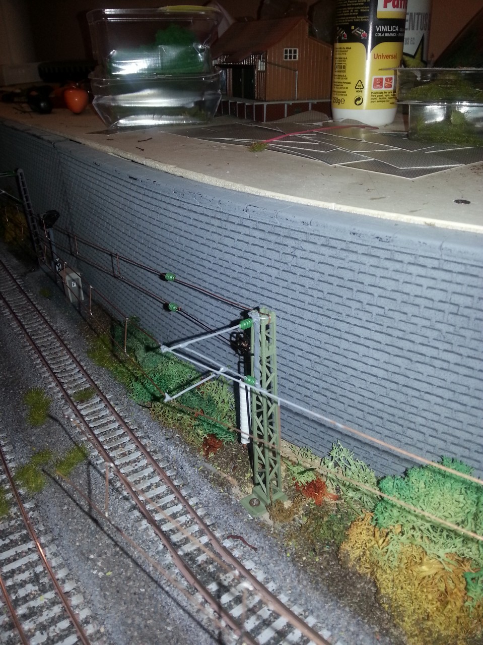

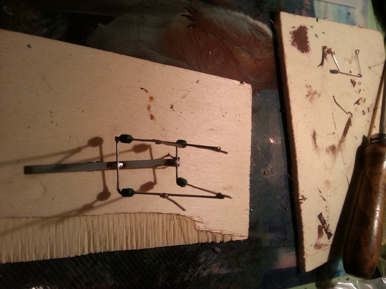

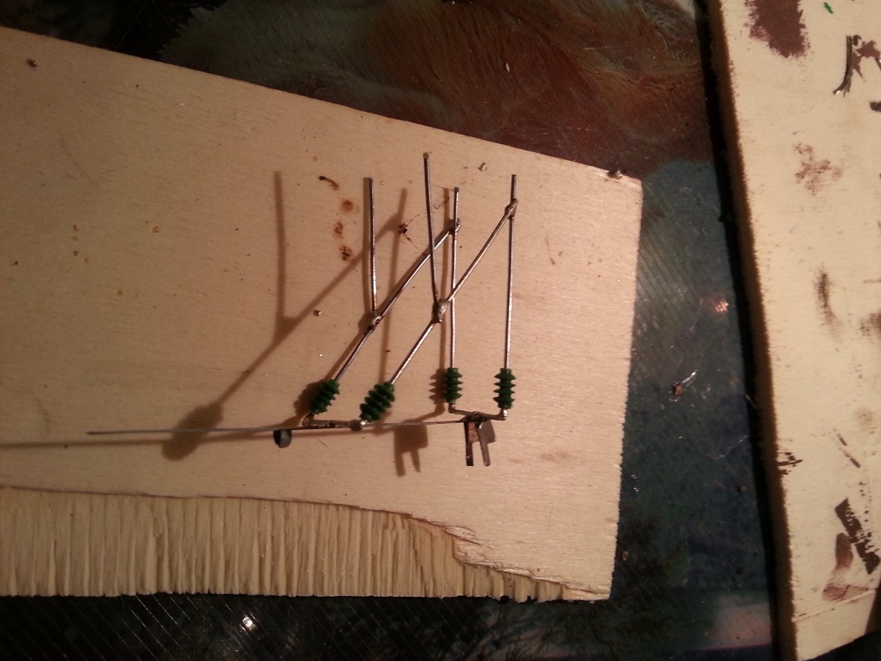

Infine, mi servivano dei pali a doppia mensola da posizionare tra due pali con tenditore, e mi sono dato all'autocostruzione, visto che i sommerfeldt costano 5.6 €/cadauno. ..
Son partito da questo palo Vollmer....
225,52 KB
....ho assemblato il tutto prendendo le misure e le altezze dal palo di cui sopra....
218,05 KB
229,65 KB
227,03 KB
....ed ecco il risultato finale. ..
233,29 KB
274,84 KB
234,68 KB
Che ne dite,esperti di Oberleitung? Può andare,o è un pugno in un occhio?
Inoltre per la verniciatura delle sospensioni e dei cavi,in fiera mi hanno consigliato questo Ral 7012....
181,53 KB
Va bene secondo voi?
Ciao alla prossima. ...
Tomcat13
Messaggi: 536
Città: Pisa
Re: Norstadt Hbf (DE)
#138 Messaggio da Tomcat13 »
Ciao Adriano,
direi che l'adattamento dei tralicci di sospensione procedono nel migliore dei modi. Non male nemmeno il palo doppio, continua così, e vedrai che durante le feste il lavoro no ti manca :wink:
Riguardo alla verniciatura dei cavi e sospensioni, il colore va bene, ma fatto a pennello non finisci più !!!
Personalmente per lo stesso lavoro ho acquistato una bomboletta spray di grigio antracite opaco in un brico-center (circa 3 €), resa finale migliore e tempi rapidi.
Colgo l'occasione per augurare Buone Feste a te e famiglia.
Un saluto Andrea
p.s. cerca di nascondere quella antiestetica vite alla base dei pali/tralicci.

#139 Messaggio da modellbahn73 »
Ciao Andrea,
Grazie dei suggerimenti....
Son contento che il lavoro sia credibile,già temevo la bacchettata da un esperto del tuo calibro....
Volevo chiederti: quanti pali a doppia mensola vanno messi tra due pali tenditori,in piena linea?
Uno,due,tre....?
P.S.: Per la verniciatura non vorrei sporcare gli isolatori,ho optato per il pennello anche per questo motivo...
Grazie mille!

#140 Messaggio da Tomcat13 »

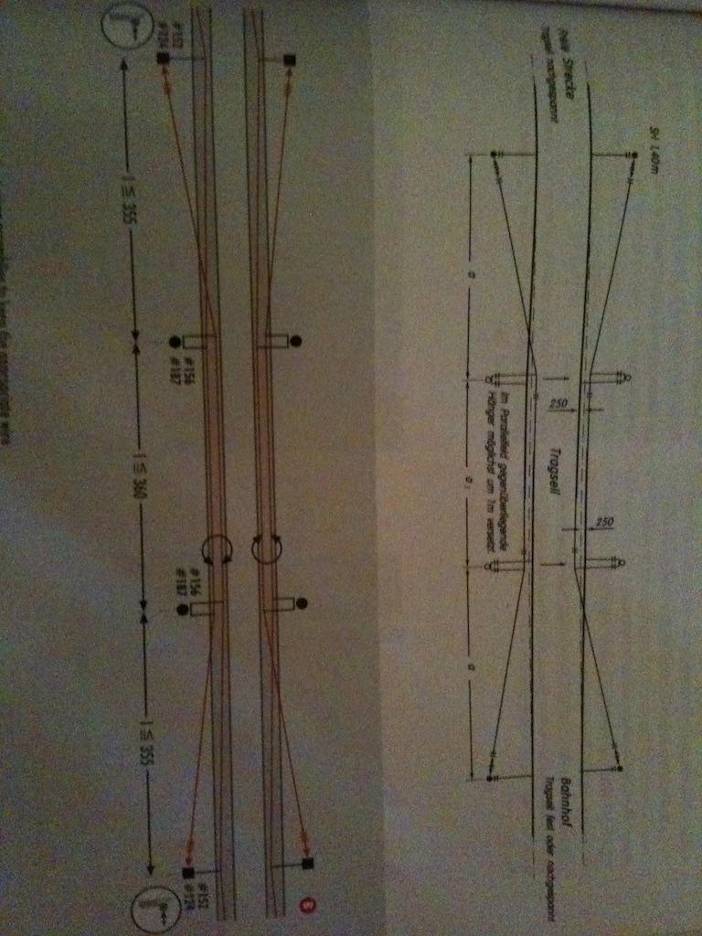

Ciao Adriano,
In piena linea tra due pali tenditori ci sono due pali a doppia mensola. Appena le trovo ti allego un paio di immagini.
Ciao Andrea

Tomcat13
Messaggi: 536
Città: Pisa
#142 Messaggio da Tomcat13 »
Ti allego schema di montaggio
256,17 KB

@Tomcat 13: grazie dello schema,mi atterro' il più possibile! Meno male che ho trovato un esperto di catenaria tedesca, ero quasi sul disperato andante....

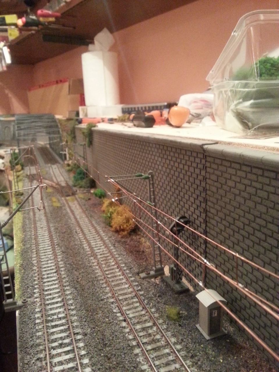

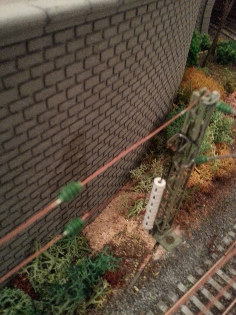

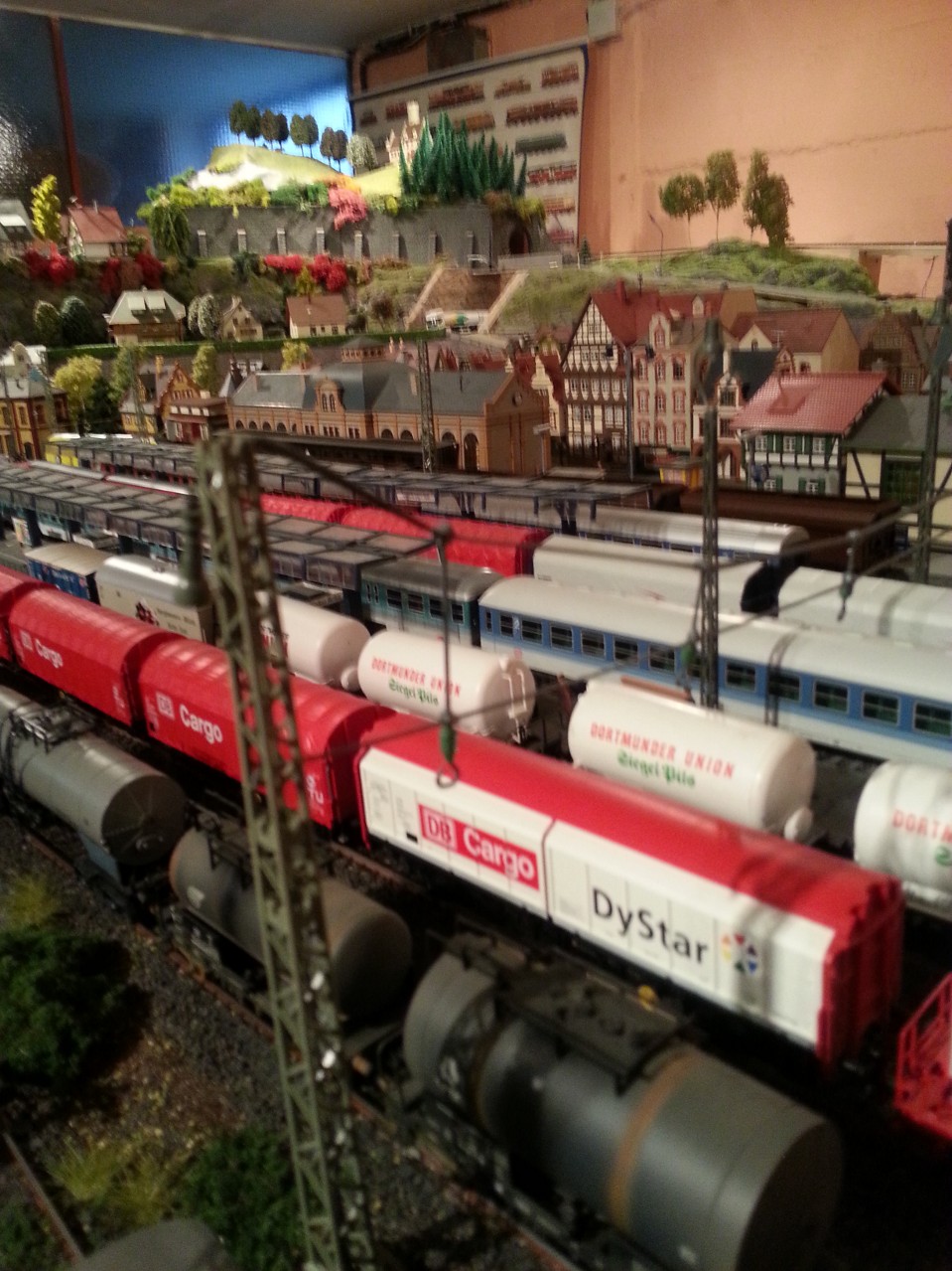

Vi posto un breve aggiornamento dello stato avanzamento lavori della catenaria 2.0. ..

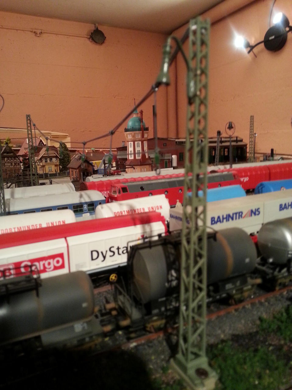

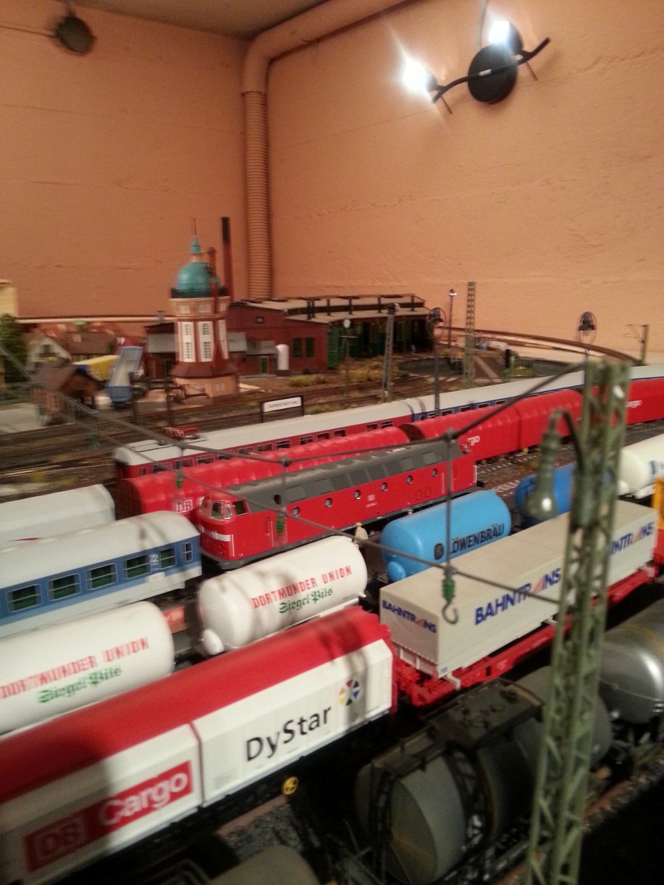

Ho posato due pali a torre - "potati" nella parte superiore - con contrappesi,e due pali a mensola doppia,il tutto autocostruito, tranne naturalmente i pali,che sono Marklin e Vollmer nello specifico...
A voi il giudizio.....
Ps : Andrea ( Tomcat ) sii buono..... :grin: :grin: :grin: :grin: :grin:

Naturalmente, il tutto va ultimato : va verniciata la catenaria, posato i tratti mancanti,che sono da autocostruire, riposizionato la massicciata alla base dei pali,nascoste opportunamente le viti di sostegno degli stessi, ecc ecc.
#150 Messaggio da Tomcat13 »
Non vorrei guastarti le feste ma dalle foto il tratto di linea con pali a doppia mensola non torna. Mi spiego, lo schema che ti ho mandato é valido per un tratto di piena linea, ma nel tuo caso ci sono due scambi. I pali con contrappesi e i pali a doppia mensola vanno posizionati in maniera diversa. Appena posso, spero in serata ti allego uno schema relativo al tuo caso.
