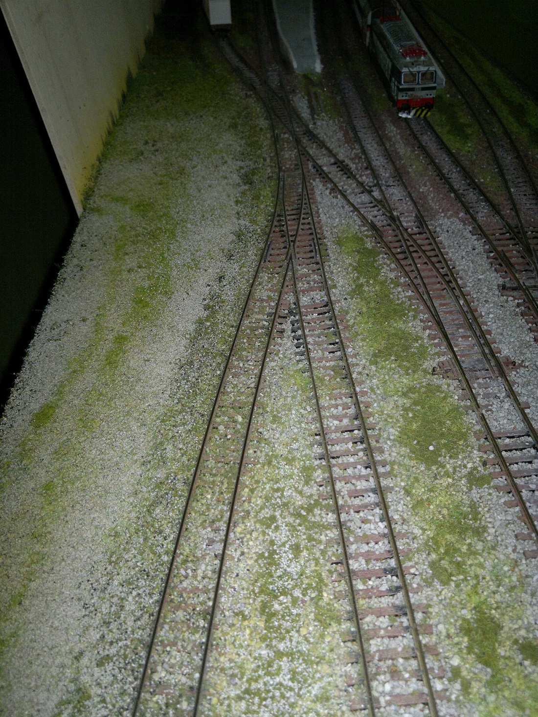

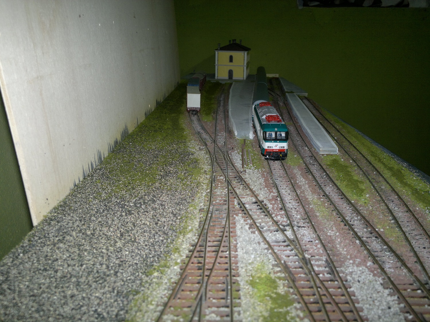

Pubblico un paio di foto, meglio di così il terreno non mi riesce.

Molto meglio Marco, hai decisamente smorzato il verde :cool: per un realismo ancora maggiore potresti sfumare qua e la con un po di marrone, specialmente tra i binari dove nasce meno erba, a simulare il terreno, comunque il risultato è gia più che buono :cool: avanti cosi e buon lavoro, Massimiliano :cool:

Sotto l'ho messo il marrone, mi basta sfoltire. Dal magazzino merci ho optato per la ghiaia, con calma ci arrivo a riprodurre un mio terreno tipo! :grin: Ho provato i ganci roco che mi hai consigliato sul convoglio eurostar city di acme e il risultato è molto gradevole. Grazie ancora Massy.

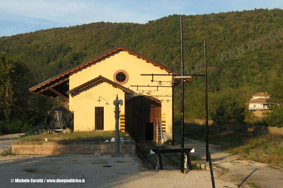

Seguendo il consiglio di Antonio, sono andato in rete a vedere alcune foto di un terreno tipo circostante il magazzino merci, quello che volevo rappresentare è simile a questo, qualcuno conosce il tipo di sabbia in foto?! Purtroppo ci sono milioni di articoli per il paesaggio e trovare quello specifico risulta difficile. @ Egidio, ho notato che quando si inizia a costruire qualcosa iniziano i casini! :cool: Per il plastico aspetto di completare la collezione rotabili e di avere un pò più di tecnica realizzativa, anche se vorrei mettermi all'opera da un momento all'altro.

Marco io utilizzo la rena di lago che è una sabbia molto fine, secondo me ottima per strade sterrate e piazzali :cool: Ottimo spunto il magazzino merci di Nuocetto della Ceva-Ormea, veramente molto carino :wink: Massimiliano

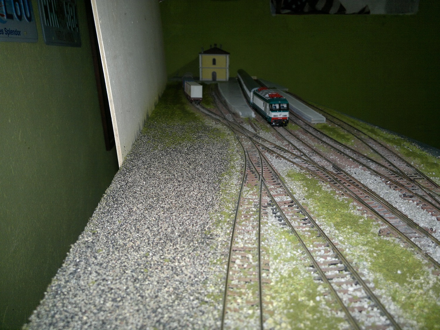

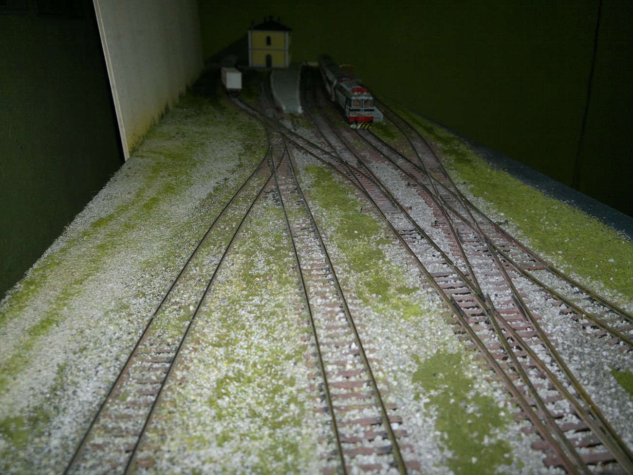

Grazie ai vostri consigli ho posato la ghiaia che mi piaceva riprodurre, l'effetto mi sembra un pò così così.

L'effetto è buono ma però appare spoglio :wink: . A proposito che ghiaino hai usato.

Bel lavoro Marco, a me l'effetto non dispiace :wink: Massimiliano :cool:

Ora che hai aggiunto un po' di verde fra la ghiaia, l'effetto mi sembra buono anche se le foto, non molto nitide, non permettono di vedere bene i particolari.

Ciao, ho usato un ghiaino trovato per caso in un negozio di modellismo, quando si dice la fortuna.
@ Antonio, le foto vengono scattate in hd, ma il sito di caricarle proprio non ne vuole sapere, quindi devo ridimensionare ecc... e il risultato è quello! :grin: Tra domani e lunedì posto nuovi scatti, ho apportato delle correzioni, alla mia vista adesso è gradevole!

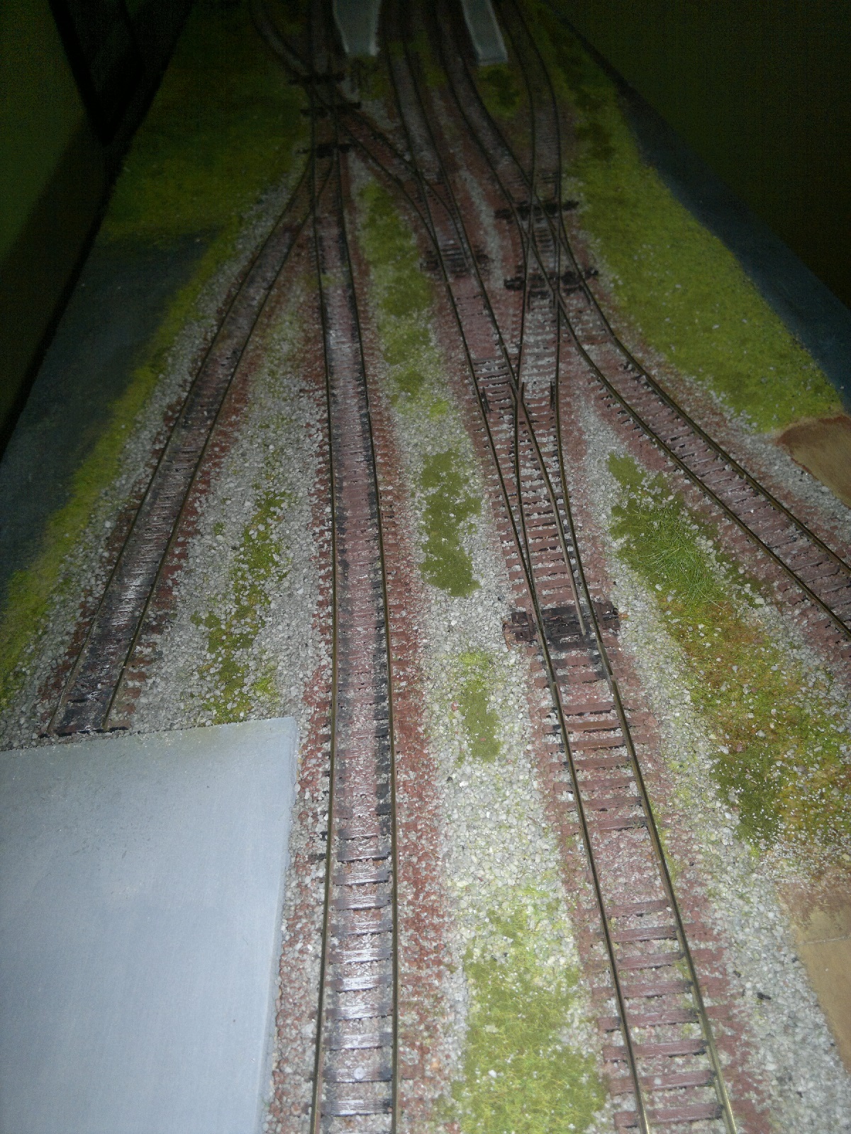

Proseguono gli esperimenti sul punto a punto, ho tolto la ghiaia in quanto mi piaceva poco e ho messo l'asfalto. Inoltre ho dato un'ulteriore sfumatura di verde. Purtroppo bisogna fare qualche danno per imparare.
In futuro sarà un tracciato per le manovre merci, penso di adottare il sistema digitale, un piccolo giocattolo di lusso dove sbizzarrirmi. In fondo il piano stazione ha tutti i presupposti per essere un capolinea merci.

Noto con piacere che il lavoro procede, poi giustamente Marco devi trovare la soluzione scenica che ti appaga di più :wink: Massimiliano :cool:

Bravo Marco, continua cosi' e non ti demoralizzare. Anche gli sbagli servono per crescere e fare sempre meglio. Saluti. Egidio. :cool:

Bel lavoro, l'effetto è buono, però, sul lato sinistro, eviterei di far arrivare l'asfalto a ridosso del binario, lascerei una piccola striscia di terreno ed erba.
