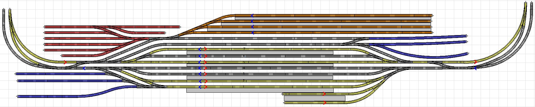

#105 Messaggio da Marco16.10 »
175,32 KB
Ennesimo file della stazione!Speriamo sia quello ok!
The Watchmaker
gian paolo cardelli
Messaggi: 444
Nome: gian paolo
Re: Rifacimento plastico!
#106 Messaggio da gian paolo cardelli »
Devo trovare tempo e modo di usare il mio pc: descriverti tutto a parole e' un po' impegnativo...
Allora:
1) con i binari di linea che puntano al centro del fascio binari tutti i convogli passeggeri sono costretti ad entrare in deviata per poter accedere ai binari 1-4;
2) i tre binari blu in basso a sinistra sono di fatto raccordati al binario 1: qualsiasi manovra bloccherebbe la visuale al capostazione.
Soluzioni: inverti il senso dei due raccordi in curva , togli i due raccordi in rettilineo e fai puntare i binari di linea tra i binari 2 e 3: i binari 1 e 2 serviranno la linea esterna, i 3 e 4 la linea interna, mentre i raccordi in curva serviranno solo al traffico merci, soluzione consigliabile visto che vuoi far funzionare il plastico in analogico.
In ogni caso non mettere troppi deviatoi sulle due linee di corretto tracciato: le bretelle servono proprio per avere il minor numero possibile di aghi e cuori sulle linee principali di stazione.

Dimenticavo: prevedi un'asta di manovra interna alla curva a sinistra di lunghezza sufficiente a manovrare sui binari tronchi in alto, altrimenti la manovra finisce sui binari di corsa, al vero su linee a traffico intenso semplicemente folle...

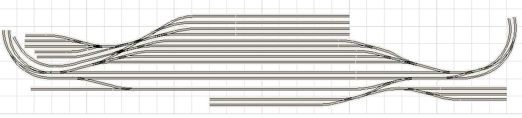

#109 Messaggio da gian paolo cardelli »
Ecco una mia proposta: l'ho disegnata con armamento Piko, ma è facilmente adattabile a qualsiasi altro armamento
59,05 KB
Quanto alla complessità dell'impianto elettrico ne riparliamo nel prossimo intervento: considera però che, già con due convogli in partenza/arrivo/manovra, le cose non sono così semplici come puoi pensare, sia in analogico che in digitale... :wink:

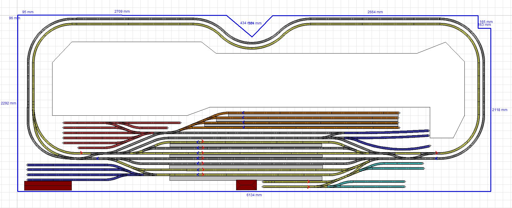

Marco16.10
Messaggi: 880
Città: Leivi
#115 Messaggio da Marco16.10 »
Oltre questo non riesco ad andare.... :cool: Il problema è lo spazio!Non mi convince ancora, ho fatto un paio di prove con 7 convogli e il tracciato mi sembra corto.
242,38 KB
The Watchmaker
#116 Messaggio da dilan »
Per allungare il tracciato devi andare per forza su due livelli.

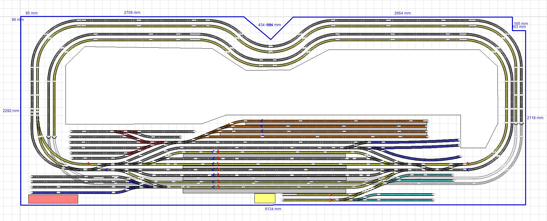

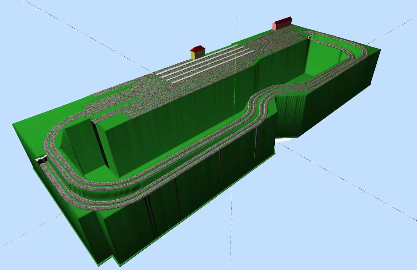

Marco16.10
Messaggi: 880
Città: Leivi
#121 Messaggio da Marco16.10 »
Penso che abbiamo inteso tutti questo!Pendenza max dell' 1,1%, male che va le vecchie RR saranno degnamente ospitate nel deposito locomotive!Ovviamente sotto la stazione principale avrei la nascosta, però mi spaventano i soli 10cm sotto la stazione principale, la loco e vagoni ci stanno, ma devo fare conto dei cavi elettrici!Ho ancora qualche perplessità riguardo il paesaggio.

Messaggi: 6573
#123 Messaggio da Docdelburg »
Molto bene il progetto!
Lo spazio sotto la stazione principale deve tener conto anche di eventuali motori sottoplancia che possono creare problemi al passaggio dei convogli nella stazione nascosta. E poi devi poterli manutenere.
