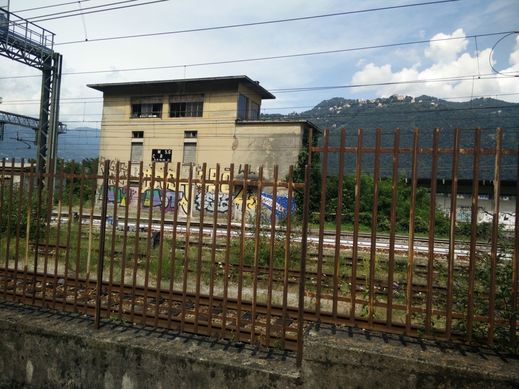

Cos'e' la cabina scambi?

la cabina scambi o posto di blocco cabina acei ecc... è un posto di comando dei deviatoi e viene posta in vista degli scambi che deve comandare.
https://www.google.it/search?q=cabina+scambi+fs
un bell'esempio qui:
topic.asp?TOPIC_ID=6799

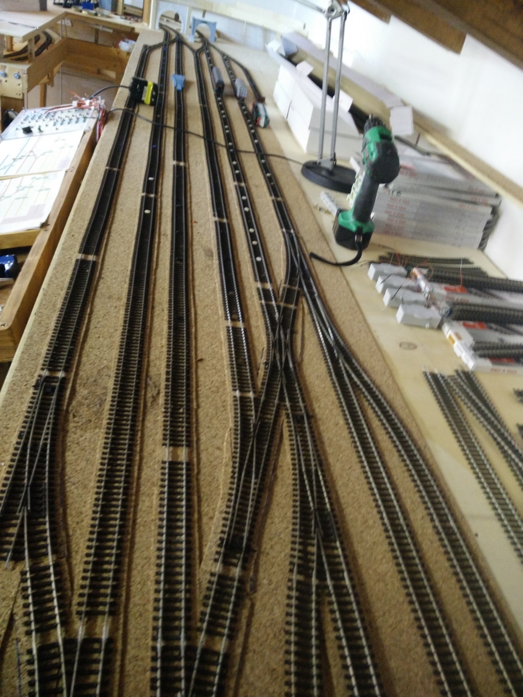

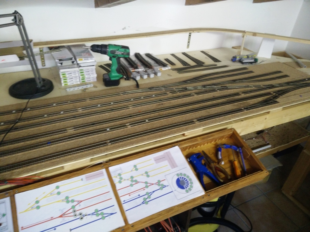

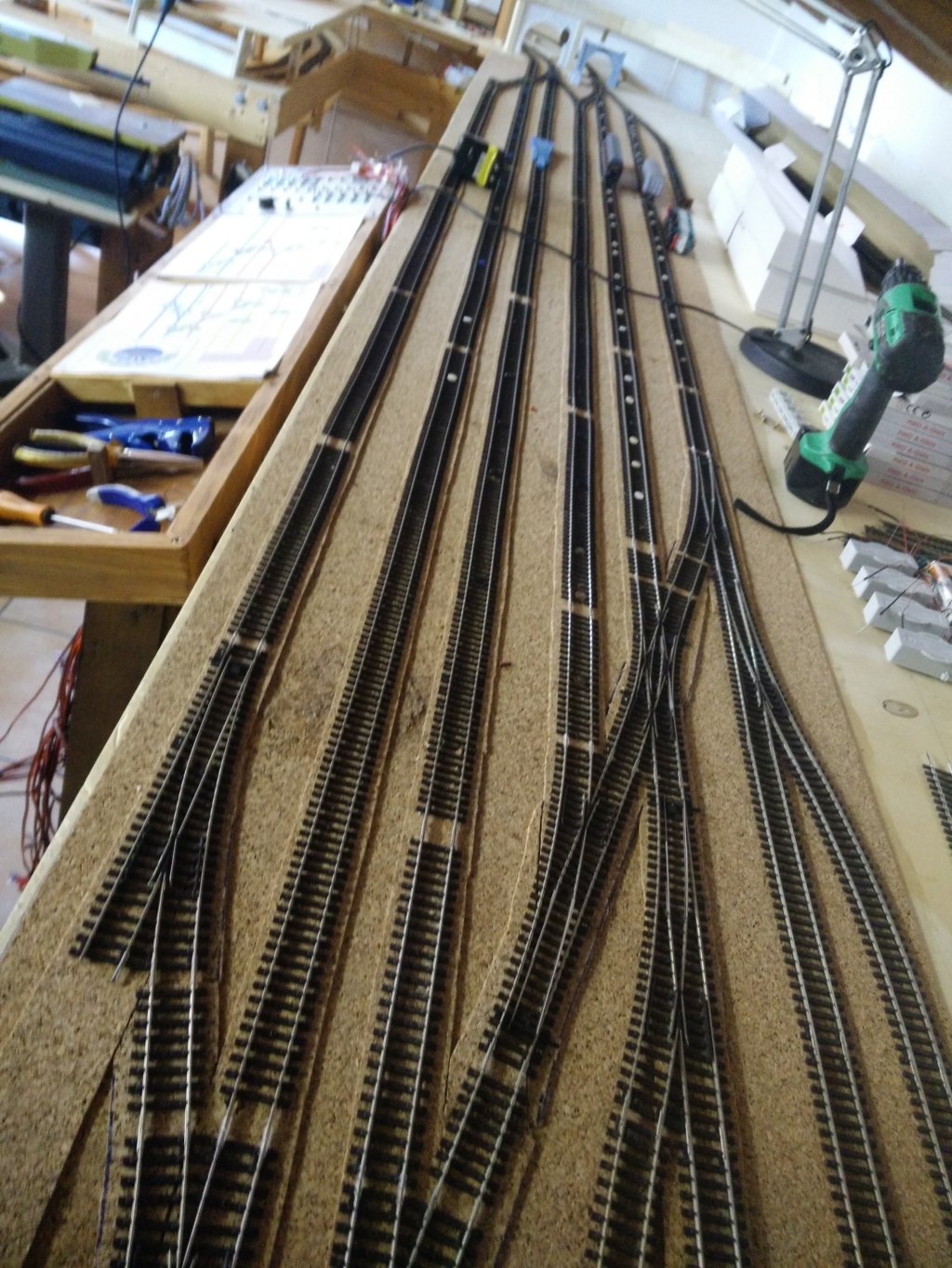

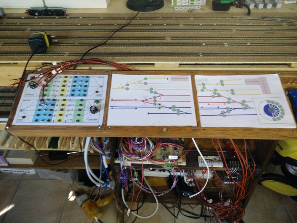

Grazie Andrea per la consueta attenzione, approfitto per mostrare finalmente i progressi che ho compiuto in questi giorni di vacanza:
ho realizzato la posa del sughero e quasi definitiva dei binari, posizionato i deviatoi ed i relativi motori Conrad sottoplancia per quanto riguarda la parte sinistra della stazione, 1 a vista sara' nascosto dalla cabina scambi che Andrea mi ha segnalato, sono andato a fotografarla anche se avvicinarsi e' problematico,
482,6 KB
i deviatoi funzionano correttamente e quindi ho provveduto a cablare i motori stazione sinistra ad una presa Dsub a 25 poli gia' posizionata sul fondo del sinottico.
Ho anche modificato il cablaggio della stazione nascosta mettendo tutte le prese Dsub sul fondo del sinottico in modo da poterlo asportare per eventuali problemi, posizionato il trasformatore dedicato da 15 volt ca uscita 37 va x 2, iniziato la posa dei binari della linea secondaria ed infine realizzato la bozza del sinottico della stazione.
Alcune foto:
362,75 KB
654,39 KB
297,81 KB
706,98 KB
395,59 KB
Mi piacerebbe gestire manualmente il traffico della stazione principale ma pensavo che sarebbe utile avere la possibilita' di usare la frenata ABC che gia' utilizzo per la stazione nascosta, per automatizzare la fermata rallentata dei convogli in stazione semplicemente mettendo ad off un interruttore senza lavorare con il multimouse, inserirei quindi nel sinottico a cavallo delle linee un interruttore a levetta a comandare Stop e Via ed azionare un relativo led rosso e verde, mi piacerebbe sentire opinioni al riguardo.
Per il sinottico usero' degli interruttori a levetta dpdt che azioneranno un led verde per il percorso selezionato, nel caso del doppio inglese per abilitare un percorso occorrera' azionare due interruttori, l'accensione dei due led mi sembra indichi senza confusione il giusto percorso, vedremo.
Ciao Valerio.

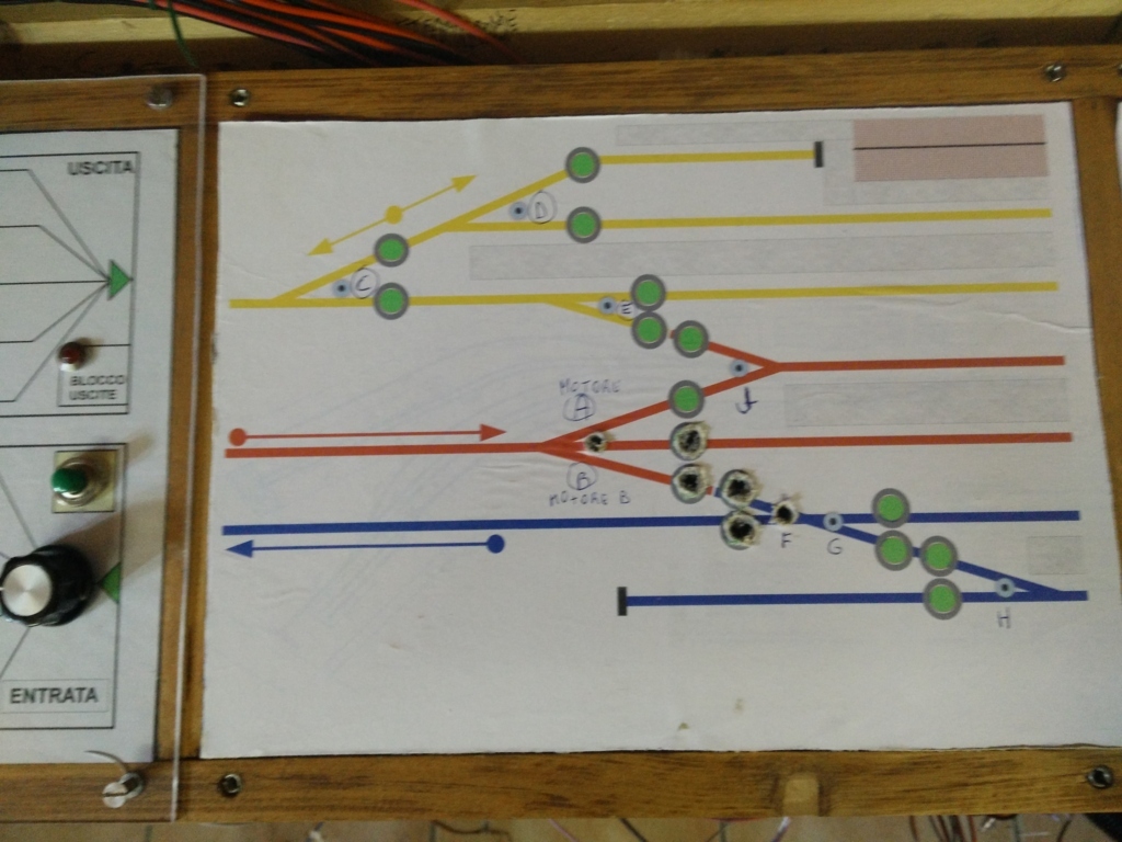

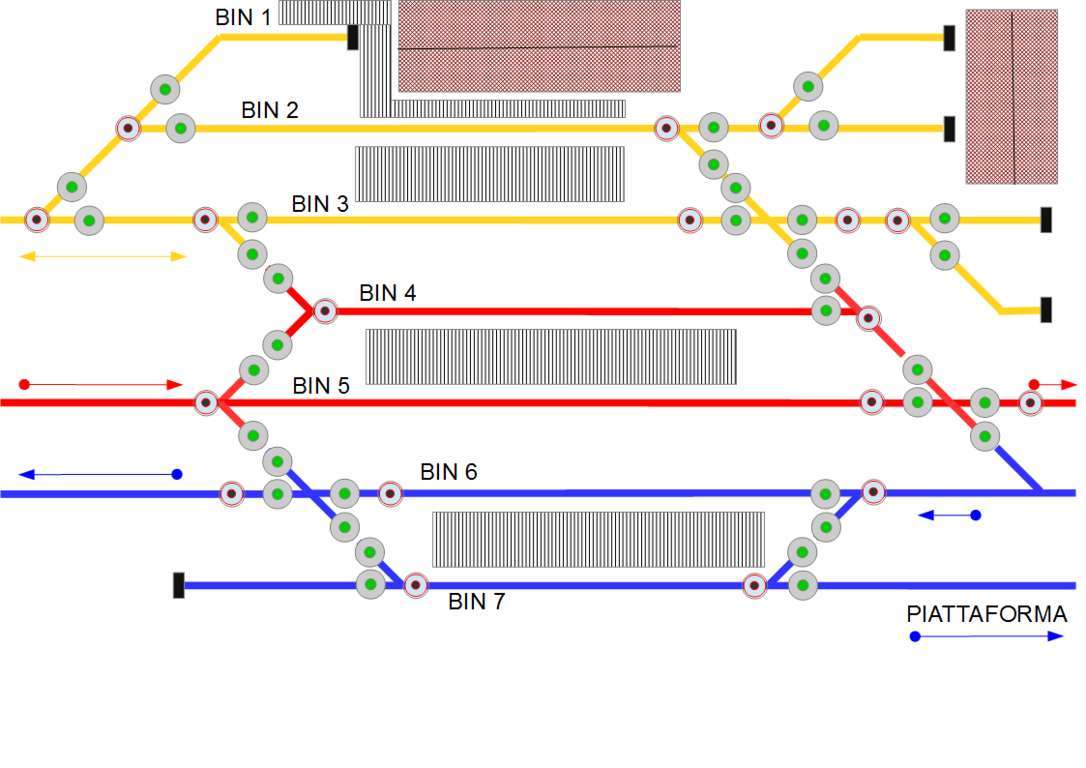

Volevo sottoporre al vostro giudizio il sinottico della stazione principale, non avendo pratica non so se e' troppo colorato e se sia il caso di disegnarci stazione e marciapiedi, a me pare che aiutino ad individuare correttamente le posizioni. I cerchietti con pallino nero sono gli interruttori a levetta, quelli col verde sono i led da 3 mm verdi.
69,57 KB
Che ve ne pare?
Ciao Valerio.
Re: Il plastico de "l'urcela"
#120 Messaggio da v200 »
Di solito sono molto schematici senza molti riferimenti grafici.
OK per utilizzare codice colore per individuare i binari di piena linea.
Utile la sagoma F.V per avere idea della planimetria stazione.
Ogni sinottico segue le preferenze del proprio progettista, molti inseriscono solo lo schema dei binari in nero led numerati per i segnali o con lettere per i deviatoi.
Quando però il fascio binari diventa complesso occorrono informazioni maggiori che il progettista decide di inserire per avere una migliore visione dei tracciati.
Ora se sei l' unico utilizzatore hai un ampio margine di poter scegliere la grafica che più ti aggrada, invece se fai delle sedute di circolazione con degli amici meglio una grafica standard molto semplice che più o meno tutti hanno sul loro sinottico.

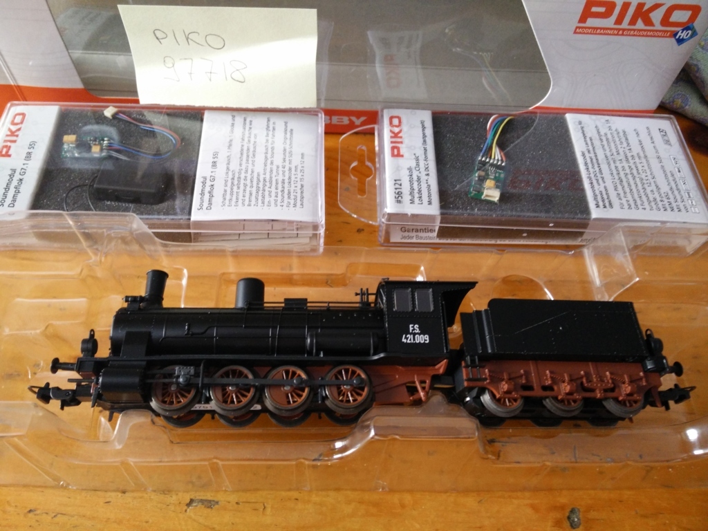

Grazie Egidio, sto pensando ad un modo diverso per gestire il traffico nella stazione, sto seguendo alcune discussioni e mi sto documentando, nel frattempo ho compiuto 60 anni e mia moglie mi ha fatto questo regalo:
345,75 KB
dotato di decoder sound e generatore di fumo, sono curioso di vederla in azione.
